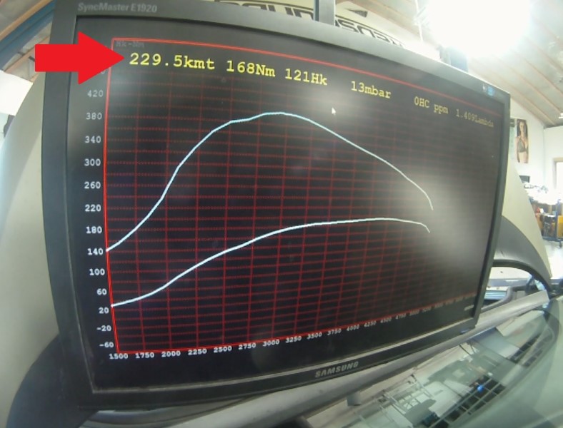

Så fik jeg testet den nye sensor.
Den åler i hvert fald korrekt op til 229 km/t. Alteaen kan ikke køre hurtigere.
Og remmen er ikke faldet af.
Succes.
Succes.

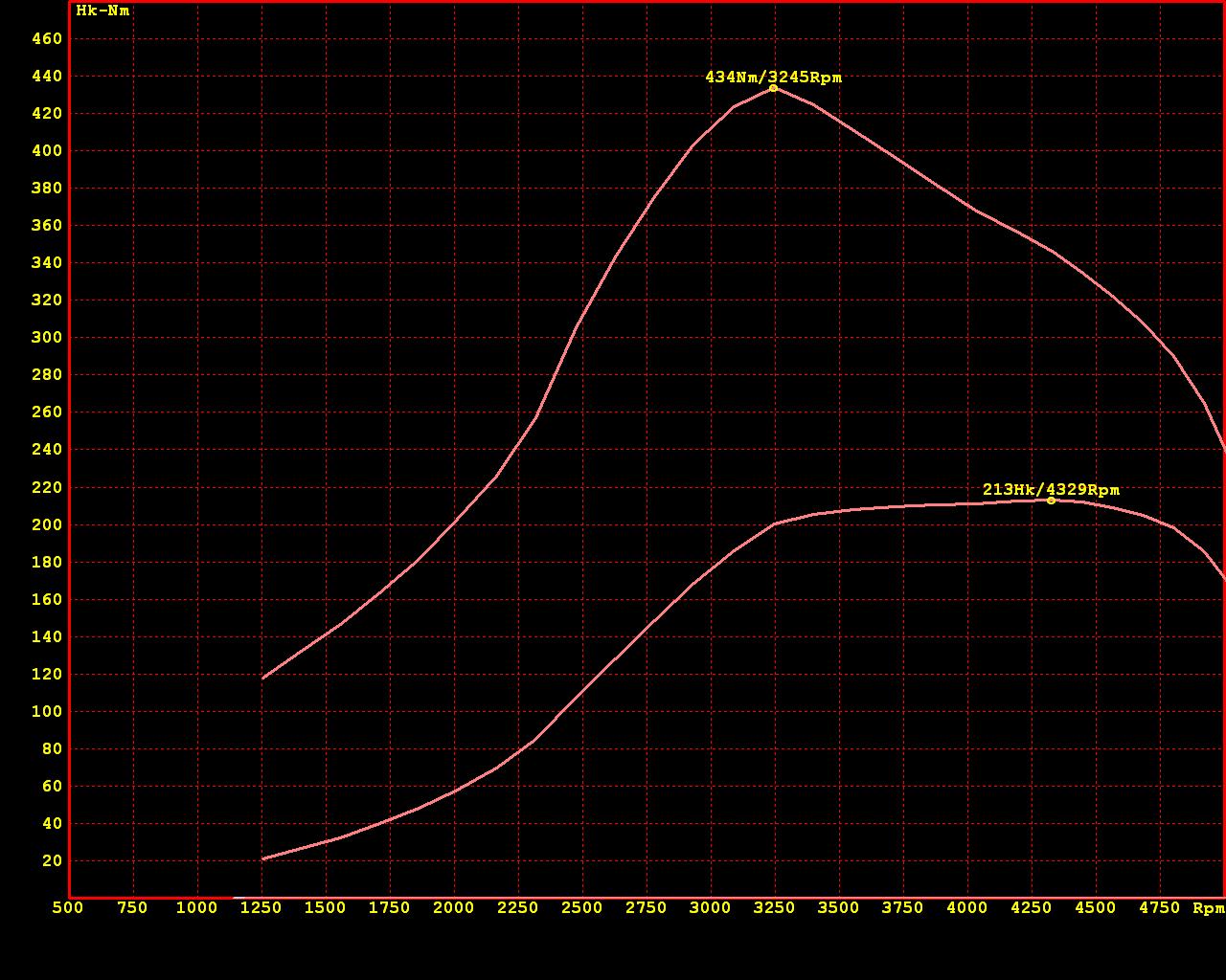

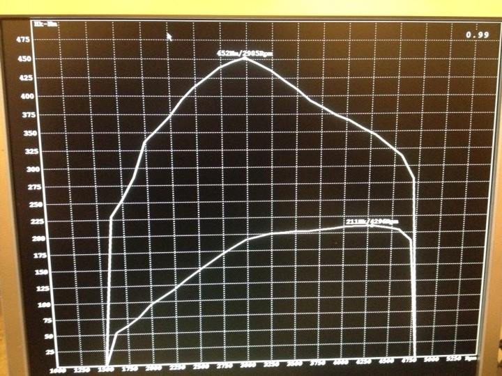

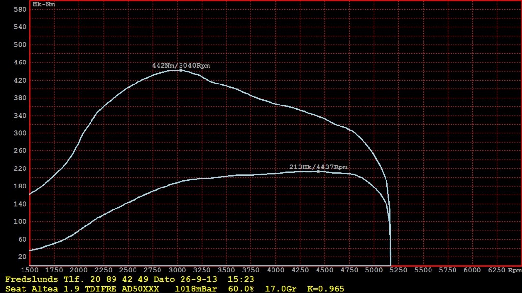

Så er det endeligt kontrolleret.
Mit felt måler det samme som Landbergs i Hjallerup og Rittersports i Hadsund.
Bilen er min egen Altea 1.9 TDI med større turbo osv.
Øverst: Landberg med 213 hk og 434 nm.
Midten: Rittersport med 211 hk og 452 nm.
Nederst: Fredslunds med 213 hk og 442 nm.
Landberg tåler ikke så høj hastighed og derfor måler vi i 4. gear.
Rittersports felt er temmelig tungt og derfor når den at generere lidt mere modstand og dermed lidt mere moment.
Mit eget måler i 5. gear og er også pænt tungt så det lægger sig op ad Rittersports.
Bilen er rullet samme dag med korrektion for vejr osv.
Tak for hjælpen til de herrer.

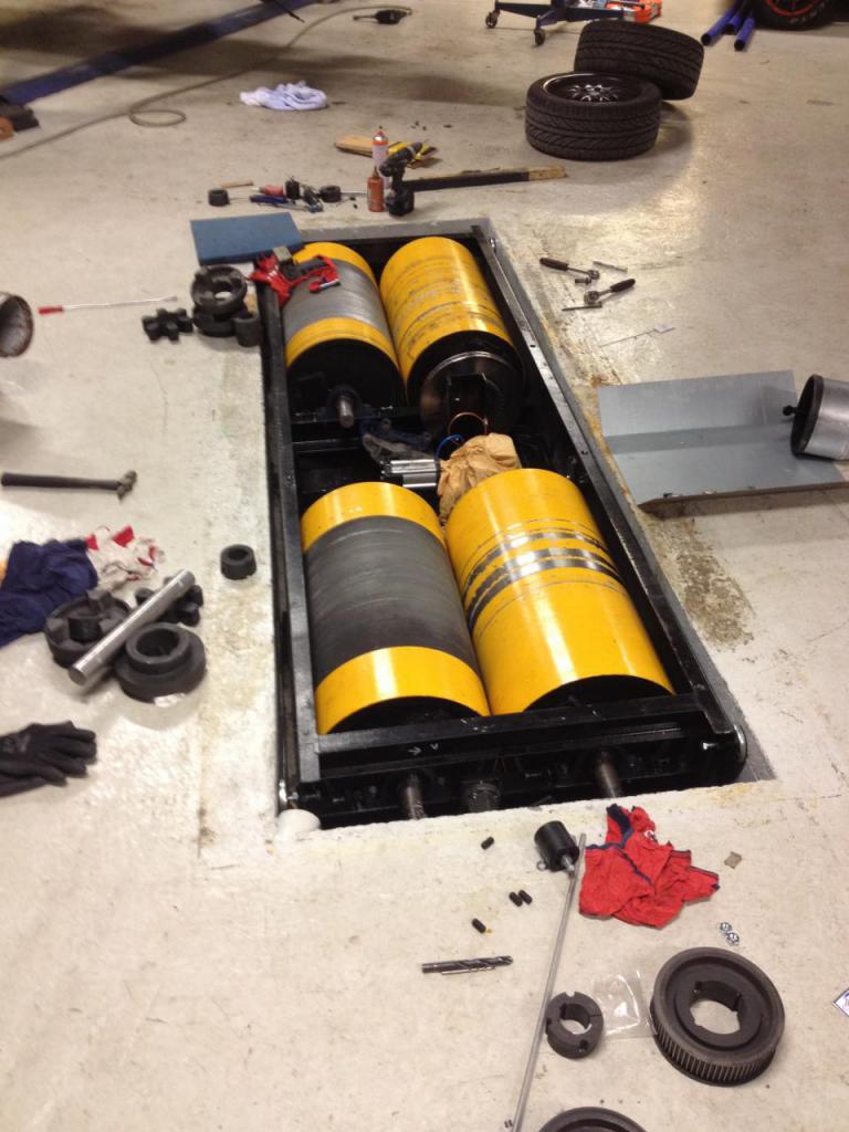

Re: Rullefelt - 1000 hk og 300 km/t - 99.97 % færdig
Laver service.
Og lidt opdateringer.
Fyraften inden midnat ville være fedt.

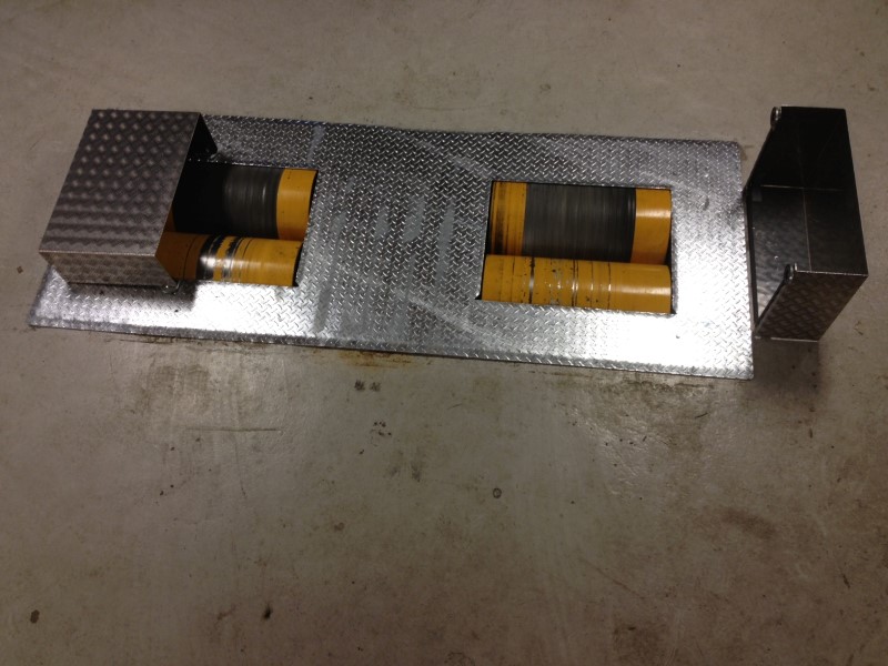

Så kom dækpladen tilbage fra galvanisering.
De to kasser er til at afskærme når bilen holder på feltet så gæster ikke kommer til at vade på en rulle eller falder ned i dem.
De holdes af magneter og monteres når bilen er stroppet fast.

- Sorens2
- Indlæg: 9139
- Geografisk sted: Ribe DK
- Has thanked: 32 times
- Been thanked: 277 times
Re: Rullefelt - 1000 hk og 300 km/t - 99.98 % færdig
Version 1 af udsugningen til udstødning.
Mit værksted skal ikke svines til af diesel os.
- Sug1.JPG (116.87 KiB) Vist 3775 gange
