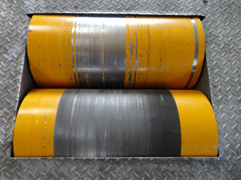

Det laves i drejebænken, med et rulterings værktøj, der skær/trykker et valgt mønster ind i emnet[/quote]clausuhansen skrev:Det rulletering der. Hvor/hvordan laves det ?
Søren S2
Det undrer mig at du ikke ved det, nu når du selv kan stå ved en drejebænk.

Jeg er lidt nysgerring omkring rolleteringen som Søren fik lavet. Jeg har 2 ruller på mit felt af 500 kg stykket jeg er ved at bygge dem til at køre sammen, ville så gerne også have dem preppet til at tage flere hk. Spørgsmålet er bare hvem i Danmark kan lave sådan noget. Jeg har en kontakt på Nilpeter i Slagelse som måske kan hjælpe. Men er der andre steder? og en ide om en pris?
Effekt på motoren er det eneste rigtige at bruge og det kan sammenlignes på alle måder tænkeligt

Ang. rulletering af ruller, så tror jeg ikke i skal regne med det holder vildt længe. Det gjorde det ikke i sin tid ved NAaK i Aars kan jeg huske. -Og selvom der blev drukket en del kaffe, og røget nogle cigarer. Blev der også kørt lidt rullefeldt
Det bedste er en stor enkeltrulle.
Det meste transmitionstab kommer fra kontakten mellem 2x rulle og dækket.

ang. ruletering kommer det meget and på om hvor dybt man laver det og om det er kryds ruleteret hvor længe det vil holde, men en rulle er bare ikke så sikkert og rulle som med 2 rullertrs skrev:Åh det er så skønt at blive sendt en tur tilbage til 1990.Diesel skrev:Effekten der sendes i asfalten er det eneste der tæller.holocaust skrev:Det giver ingen mening at vise en effekt på hjulene. Hvis manden der har bilen har en gammel olie i gearkassen eller andet der kan gøre modstand igennem drivlinen vil det være meget misvisende.

Ang. rulletering af ruller, så tror jeg ikke i skal regne med det holder vildt længe. Det gjorde det ikke i sin tid ved NAaK i Aars kan jeg huske. -Og selvom der blev drukket en del kaffe, og røget nogle cigarer. Blev der også kørt lidt rullefeldt![]()
Det meste transmitionstab kommer fra kontakten mellem 2x rulle og dækket.![]()
Til trs, åhhh ja den gode gamle Naak... ham savner jeg sgu at kunne ringe til og få gode ideer.
Til Rix, tusind tak for et godt brugbart svar. Det lader til jeg bare skal undlade rulleteringen og holde fast i det jeg har og så bare få rullerne sammenkoblet

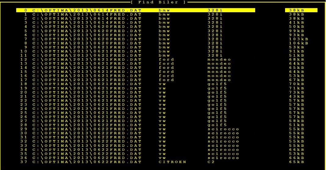

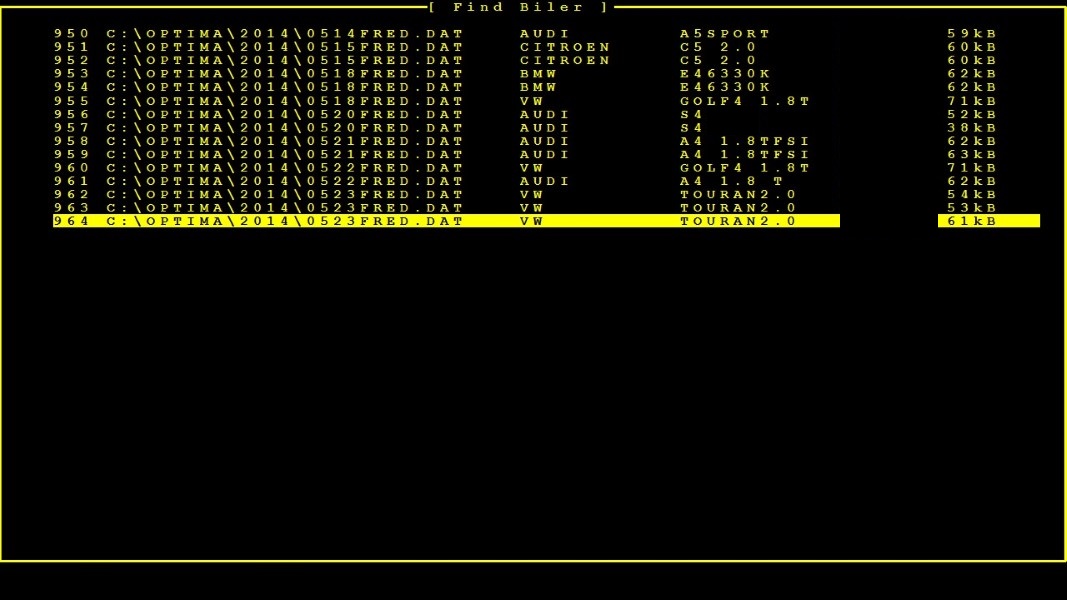

Mine ruller er rulleterede.
Jeg ramte 964 målinger i går.
Altså gemte målinger så lidt tid på feltet er det da blevet til.
Rulleteringen er stadig som ny.
Har målt 800 Nm uden det mindste hjulspind.
Alle ruller er koblet sammen med tandremme og aksler så der er ikke noget med at det ene hjul trækker mere end det andet.
Her et statusbillede som det ser ud nu.
Startede feltet første gang i Juni sidste år.
Og den med at en stor rulle skulle måle mere præcist er da vist bare en sær idé.
Mit felt måler i den grad stabilt. Langt under 1 % i forskel.
Hjuleffekt er fint at kende. Intet til ifm tuning osv.
Det eneste rigtige er krumtapseffekt.

Du har rullet mere end jeg har på de sidste 6 år men mit kører så heller ikke så ofte så det gør noget. Og så har jesper (dynomet) lige lavet et 64bit software jeg ikke gider ofre penge på så må bibeholde min gamle sløve computer til det software jeg har til feltet.
Angående stabilitet er en svær en at greje. Kan ikke huske hvordan optima softwaren er med nulling/udvekslings udregning. I dynomet er der det der kaldes en k-faktor (3000 rpm i målegearet) og rammer man lidt under eller over når man laver den faktor vil man få lidt variation. Derfor er jeg begyndt at finde den gamle udveksling frem og taste ind igen frem for at prøve at ramme samme tal 2 gange
Den ser flot ud din rulletering, hvem lavede den i tidernes morgen? Og hvilke remme kører du med imellem dine ruller? Ved du har nogenlunde samme totaler enertimasse som mig dog på 4 ruller imod mine 2
