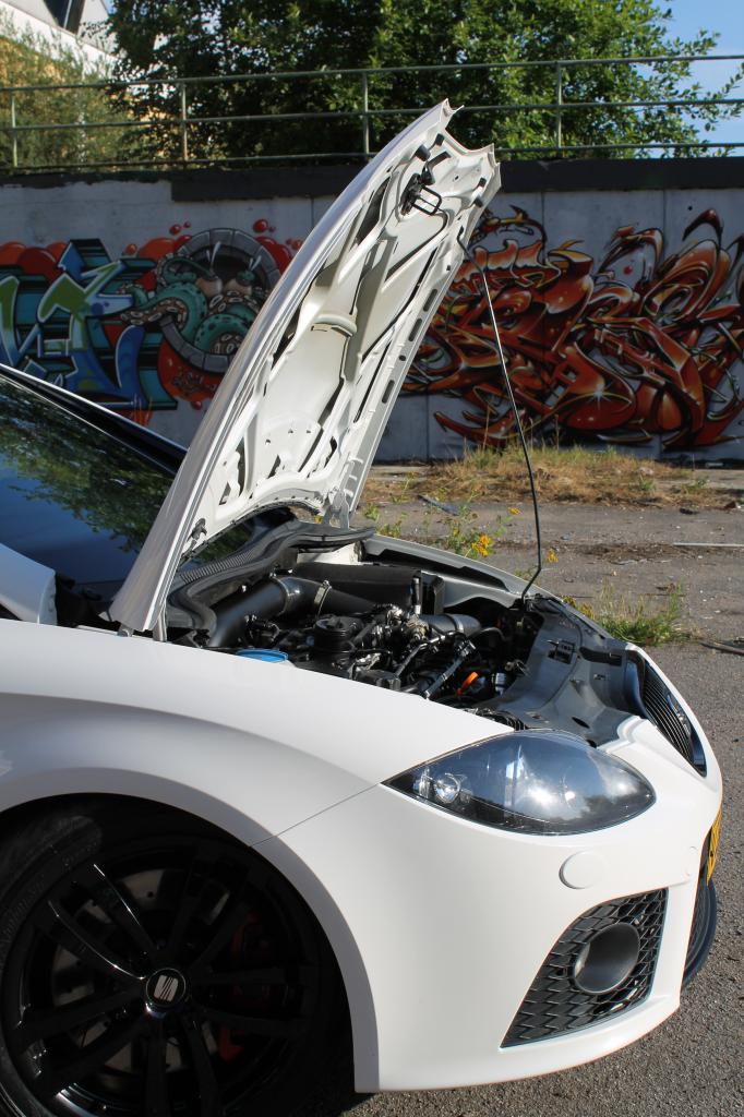

C-hansen skrev:Hvaa har du et team som hjælper dig eller er du bare mega hurtig til at knipse billeder og uploade mens du skruer? :lol:
Haha :lol: Det tager da ikke længere tid sådan noget ;) Når fronten er pillet af er det jo bare "plug'n'play"

Peter Pedal skrev:Haha :lol: Det tager da ikke længere tid sådan noget ;) Når fronten er pillet af er det jo bare "plug and play"
Ja i sær når man står helt alene med en motorlift. Den dingler helt selv på plads, Plug and play ;)
Det "rør-kit" du har købt ser da ud til at være paskram :)

Indlæg af Peter Pedal » 30. jul 2013, 21:19
Lige præcis ;)
Ja, det er der ikke en finger at sætte på. Virkelig flot arbejde fra CTS!

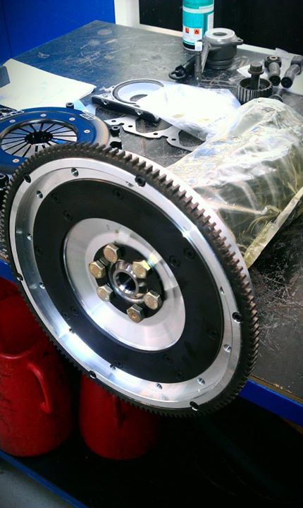

Indlæg af Peter Pedal » 31. jul 2013, 19:23
Prøvemontering af Billet 6061-T6 aluminium svinghjul og opmåling til bolte.
Kørsel under 1.500 omdrejninger er blevet lidt bøvlet :lol:
Der er selvfølgelig monteret ARP bolte!

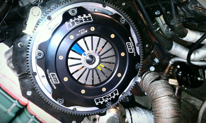

Indlæg af Peter Pedal » 31. jul 2013, 19:33
Koblingen var noget problematisk de første par tusind km. Nu kan man næææsten sætte igang uden for mange omdrejninger eller kænguru hoppen. Når først man triller kan man med lidt føling kører som normalt. Hvis man vel og mærke ikke sidder i kø. Så skal der sgu kæmpes lidt.
Lidt info:
Clutchmasters 850 SERIES – (8.50” Twin Disc) “Race” (TD8R) – 1 sprung ceramic disc, and 1 ceramic rigid disc.
Clutchmasters custom pressure plate – 300-600% increase in holding capacity and only 40-50% increase in pedal pressure!
Billet 6061-T6 aluminum Flywheel
Flywheel torque plate
ARP Heavy duty flywheel bolts
Intergrated Engineering EKagrip flywheel friction disk 0,008” + 300% friction

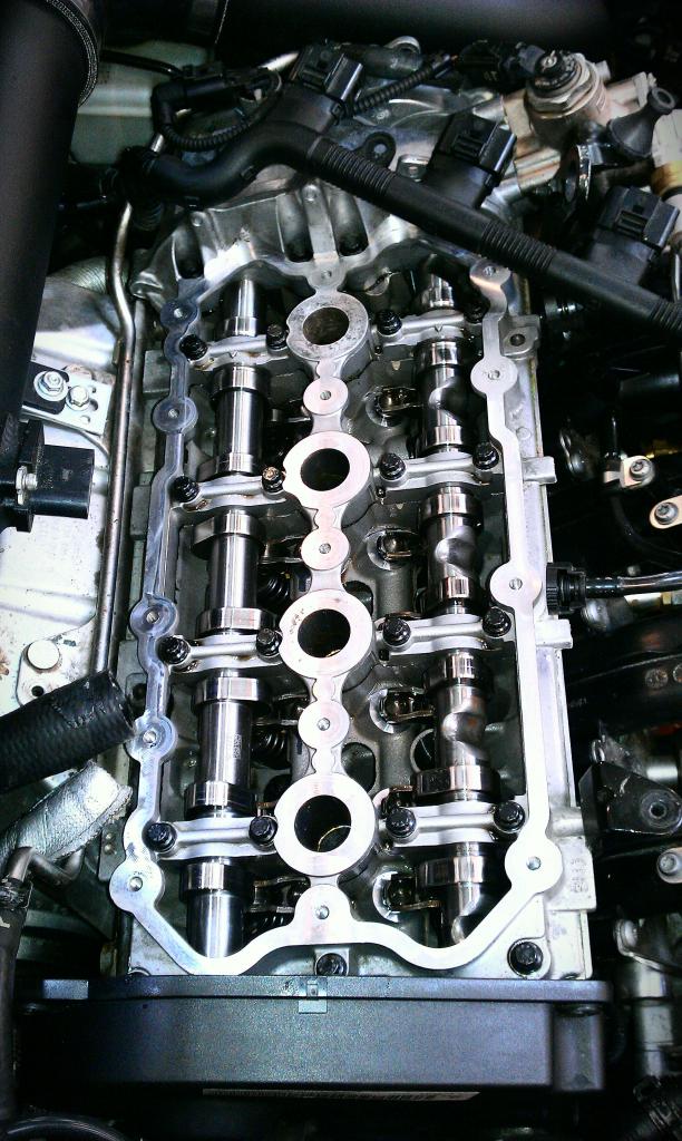

Indlæg af Peter Pedal » 31. jul 2013, 20:17

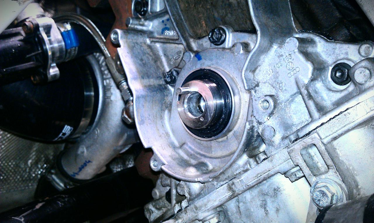

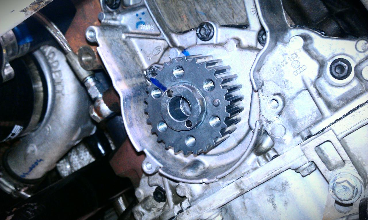

Lidt ekstra stumper så det forhåbentligt kan hænge sammen!
ARP Cam tower bolt kit
ARP Crank damper bolt
Intergrated Engineering custom timing belt gear
Intergrated Engineering Dowel pin kit
Thomas

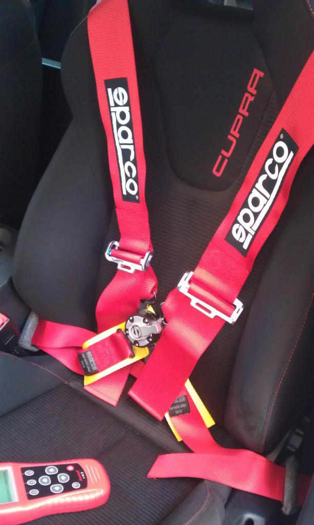

Indlæg af Peter Pedal » 31. jul 2013, 20:46
Der røg også en spændetrøje i cupra´en. Selvom der er nogle meget fine sæder i fra fabrikken, ryger man sgu ud af dem i svingende. Nogle der har erfaringer med montering af andre modeller???
Hullet i sædet til selerne er ikke helt optimalt, så må nok skifte dem ud en dag, selvom de sgu er fede. Der skal også laves lidt om på fæstepunktet til dem. "Tårnstiveren" bag er heller ikke helt optimal. Så der er lidt finpudsning der :lol:

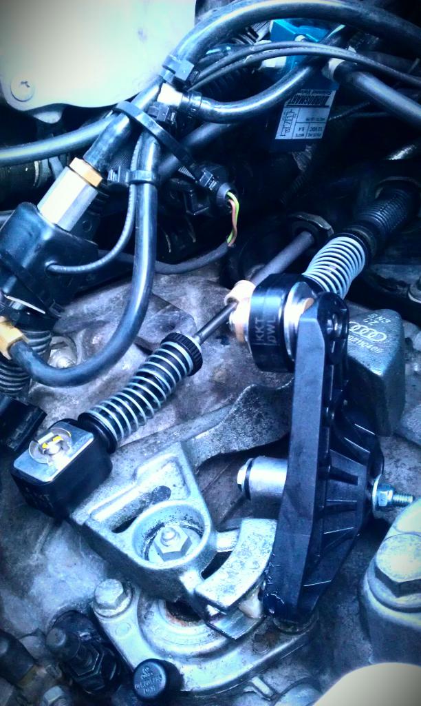

End links bushings fra 42draftdesigns monteret

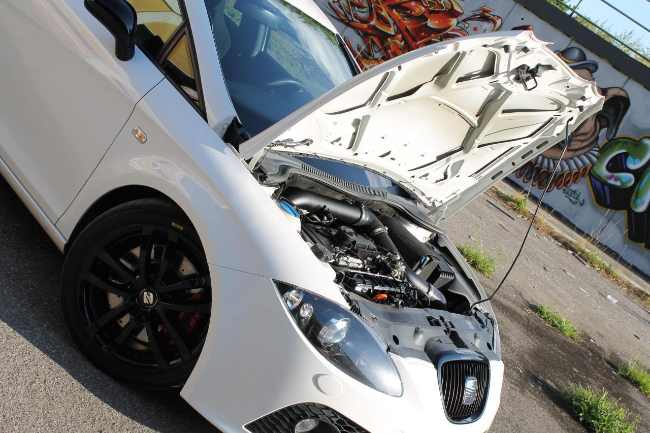

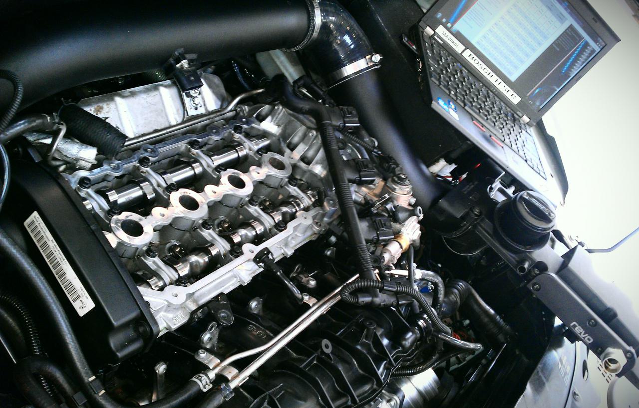

Indlæg af Peter Pedal » 16. aug 2013, 20:22
Lidt friske billeder med det nye kamera :D
Thomas
Realtor
Indlæg: 4298
Tilmeldt: 14. jan 2009, 16:26
Geografisk sted: 9210
Has thanked: 72 times
Been thanked: 572 times
Re: Seat Leon Cupra - GTX3071R
Indlæg af Realtor » 16. aug 2013, 22:32
satme et fint projekt - gal der ryger lidt stumper i den
