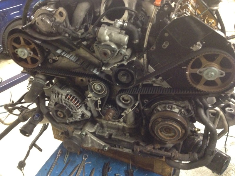

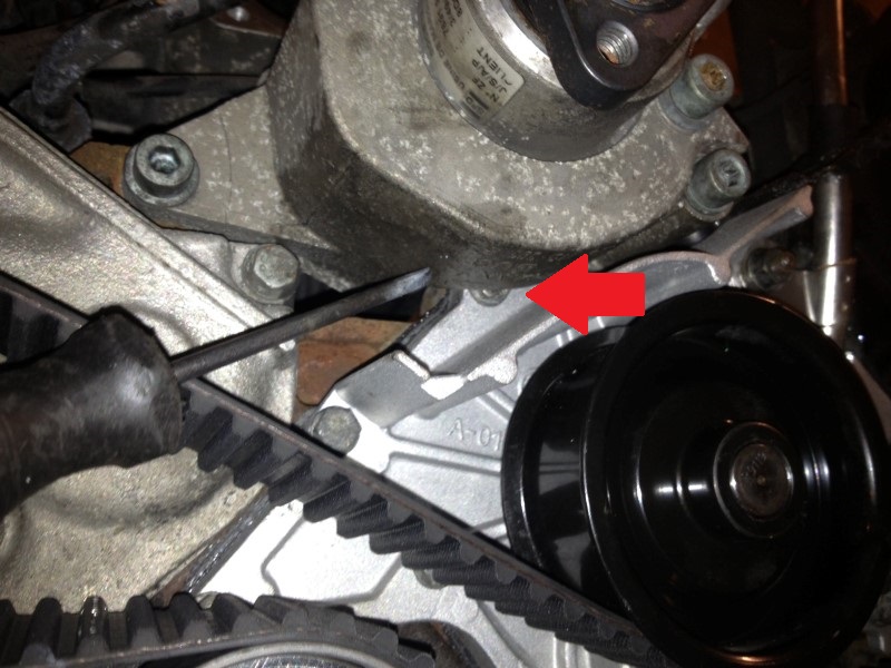

Jeg mindes også at det er meget ligetil...JP-Auto skrev:Jeg havde ikke min servo pumpe af, har lige lavet på min og mindes at jeg løftede den lidt, i det hele taget var det faktisk intet problem at lave den med motoren i...
Audi S4 - Fredslunds Edition TIL SALG
- kristian
- Indlæg: 4512
- Tilmeldt: 26. sep 2008, 20:04
- Geografisk sted: Aalborg
- Been thanked: 3 times
Re: Audi S4 B5 - Fredslunds Edition
Touareg 3,0TDI
Aalborg
Aalborg
- Sorens2
- Indlæg: 9139
- Geografisk sted: Ribe DK
- Has thanked: 32 times
- Been thanked: 277 times

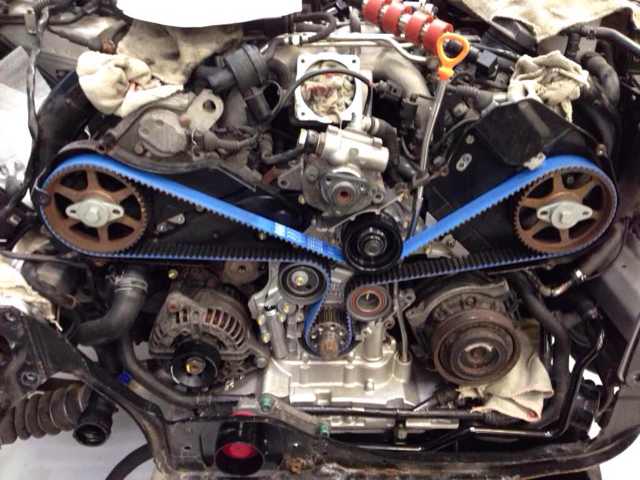

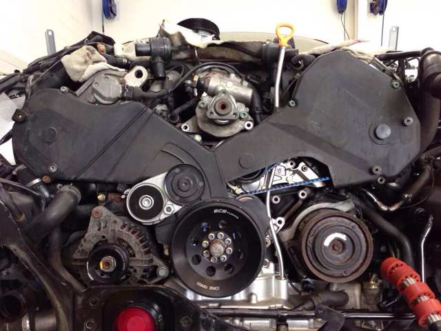

Det er ikke et problem, men bare lettere at tage spjældet af for at løfte servoen.
For den skal flyttes da den ene bolt til vandpumpen sidder bag den.
Edit: Her sidder bolten der ikke er let. Men nå jeg fik da remværket smidt på igen.
- Unåelig bolt (Custom).JPG (141.89 KiB) Vist 4373 gange
- Rem på (Custom).JPG (121.72 KiB) Vist 4374 gange
- SorenR
- Indlæg: 1851
- Has thanked: 12 times
- Been thanked: 75 times
Øhm... Jeg skulle da ikke have gasspjældet af for at få servopumpen af... Hvad er der anderledes på din ??Sorens2 skrev:Vi überhygger og jeg har verdens bedste makker/hjælper.
Fandme om ikke man skal ha servopumpen af for at få vandpumpen af.
Men man skal ha gasspjældet af for at få servo af.
Men nå. Det er da trods alt muligt.
Noget nemmere end med motoren i bilen.

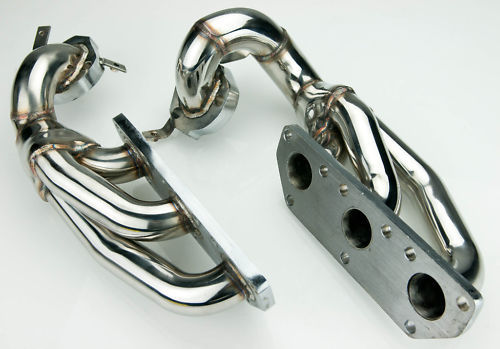

UPS. ebay fuckup.
Fik disse til en latterlig pris, så måtte bare se kvaliteten af dem.
Nu hvor man lige har motoren ude på gulvet.
- APR 1 (Custom).JPG (32.57 KiB) Vist 4014 gange
d1nz
- Indlæg: 656
- Tilmeldt: 18. jun 2013, 21:22
Sorens2 skrev:UPS. ebay fuckup.
De flækker højst sansyndeligt, man skal passe på
Med at købe rustfrie udst manifold for billigt, for det skal være kvalitets håndværk for at det holder

Jeg havde dem på min RS4 motor, de holdte fint og den gik RIGTIG godt med chip og udstødning !!Sorens2 skrev:UPS. ebay fuckup.

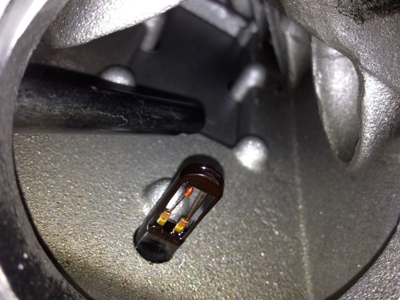

Jeg syntes godt nok indsugningen er sølle lavet i forhold til det er en RS.
Billedet taget ind gennem hullet til gasspjældet.
Sært kæmpe firkantet hul den har i bunden som der bare er skruet en plade for.
- Indsugning indvendigt (Custom).JPG (100.82 KiB) Vist 3790 gange
- Indsugning indvendigt2 (Custom).JPG (123.75 KiB) Vist 3790 gange

Hmmm... ja, ved godt maskinen kører med tryk. Men stadigvæk må den have et knap så optimalt flow i manifoldet...
VH. Rasmus.

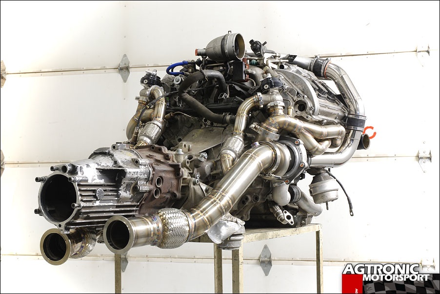

Rimelig heftigt setup.
- image.jpg (214.24 KiB) Vist 3618 gange
- image.jpg (163.88 KiB) Vist 3640 gange
styker
- Indlæg: 1852
- Has thanked: 108 times
- Been thanked: 284 times
Der må da være turbotøven på en formiddag inden de monsterrør er kommet under tryk /den mølle er kommet i omdrejningerSorenR skrev:Sorens2 skrev:Plads.
