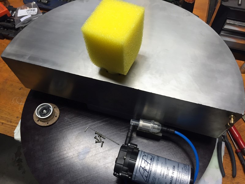

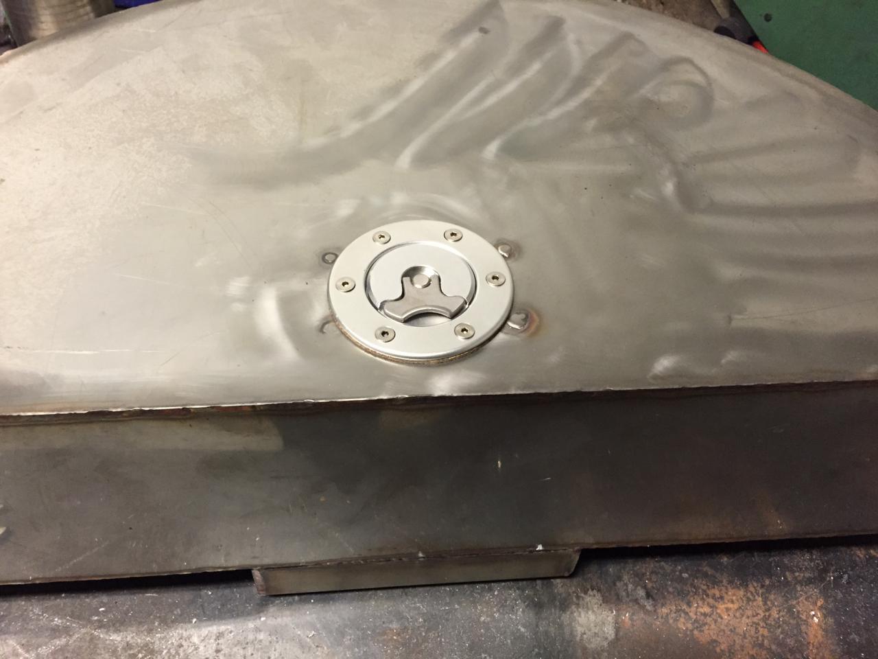

Prøvemonteret påfyldningsdækslet til vand/meth tanken.
Et par huller til fastgørelse og et par til "UD" og "Luft ind" så skal den bare gøres ren og males.

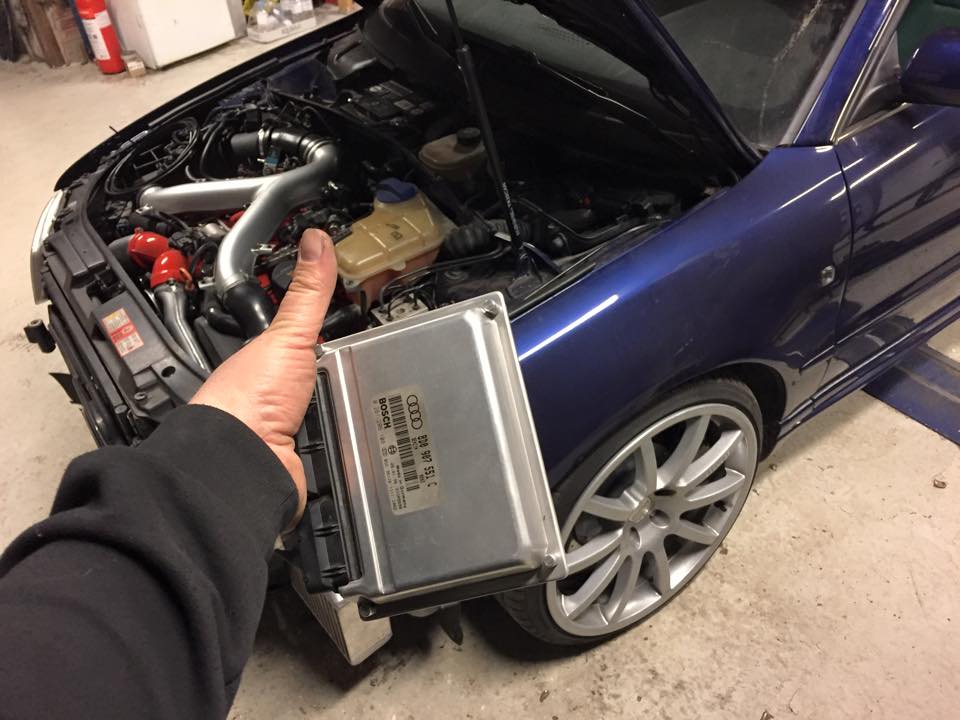

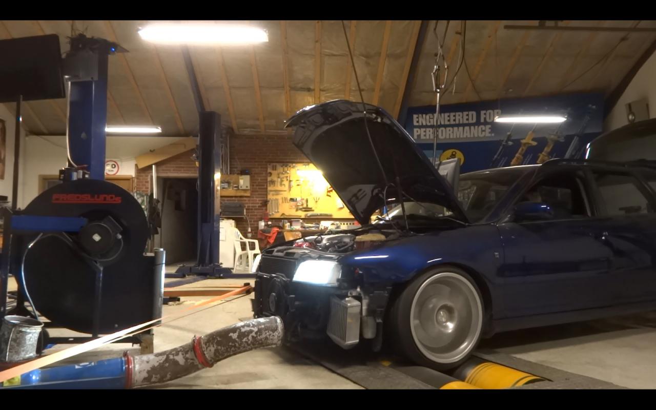

Så fik jeg styr på ECUen.
Rullefelt i morgen.
Der holder en Ford Focus i vejen.

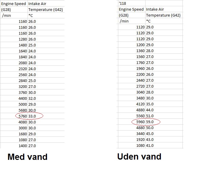

Test 1 med og uden vand/methanol.
Audi S4 MPPS1 med uden WM.jpg (93.21 KiB) Vist 2115 gange

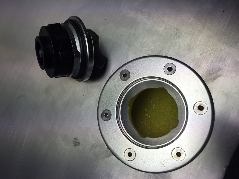

Vand/methanol tanken fik en omgang skum.
IMG_6457 (Custom).JPG (103.18 KiB) Vist 2091 gange
IMG_6455 (Custom).JPG (98 KiB) Vist 2092 gange

Indlæg af Sorens2 » 28. mar 2015, 09:17
Temp. på feltet er den samme.
Samme blæser.
Samme ladetryk.
Noget gør det vand sgu.

Sorens2 skrev:Temp. på feltet er den samme.
Samme blæser.
Samme ladetryk.
Ja det er da imponerende :-)
De tidlige SAAB turbo kørte jo uden intercooler, men med vandindsprøjtning, så det er jo noget der er blevet brugt i mange år.
Jeg troede bare ikke at det virkelig havde så stor en effekt, 8-)
På gaden vil det jo nok se lidt anderledes ud da det jo er der at intercooleren først får sin effekt..
Sorens2
Indlæg: 9139
Tilmeldt: 16. jun 2008, 08:48
Geografisk sted: Ribe DK
Has thanked: 32 times
Been thanked: 277 times
Re: Audi S4 B5 - Fredslunds Edition - 456 hk pt
Indlæg af Sorens2 » 28. mar 2015, 10:08
Her er intercoolerne nu bedre på feltet da jeg har afmonteret kofanger og har direkte blæs på.
Der er ikke meget hul til køling på gaden.
m power
Indlæg: 1966
Tilmeldt: 13. nov 2009, 20:10
Indlæg af m power » 28. mar 2015, 10:42
Sorens2 skrev:Her er intercoolerne nu bedre på feltet da jeg har afmonteret kofanger og har direkte blæs på.
Normalt er der bedre køling på gaden og det kan tydeligt aflæses i indsugnings temperatur.
Men om det også gør sig gældende på din S4 skal jeg ikke kunne udtale mig om :-)

I torsdag havde jeg 400/500.
I dag 456/541.
Så fremgangen er da mærkbar.
