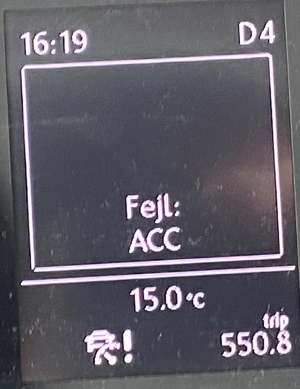

Indlæg af Sorens2 » 10. maj 2021, 07:08
But why.
Bare ud af det blå.
Men bakkameraet virker fint.

Indlæg af temsen » 13. maj 2021, 19:22
Det oplever jeg også engang imellem.
For det meste kan jeg bare gå i D og så i R igen og så tænder kamera.
Men hvad der sker siden der kommer den tekst op. ???

Indlæg af Sorens2 » 13. maj 2021, 21:21
Folk hos VW læser også med her.
Teksten kommer helt random mens jeg kører.
Sidst på landevejen.

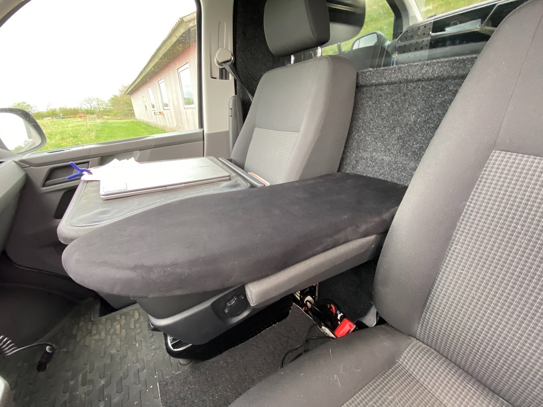

Indlæg af Sorens2 » 13. maj 2021, 21:22
Fik lavet et fornuftigt armlæn i går.

Indlæg af Syndicate » 13. maj 2021, 21:25
Godt tænkt Søren.
Så kan man brede sig 😊👍

Indlæg af temsen » 22. maj 2021, 07:10
Ja eller stryge sit arbejdstøj.
Ej spøjs tilside. Det er nu ikke så tosset tænkt. 👍

Indlæg af Sorens2 » 22. maj 2021, 09:00
Ja det ligner et strygebræt men er fandme dejligt i stedet for de smalle den er født med.

Indlæg af Sorens2 » 27. maj 2021, 17:11
Jeg er stadig glad for min T6.1.
MEN
Hvorfor helvede virker ACC ikke når der er andre fejl på bilen?
I dag med trailer med en sprunget pære.
Forleden med en åben bagdør.
Om jeg fatter at ACC går i fejl.
Og så hedder det bare nul fartpilot.
Sådan noget gør mig rasende.

I min instruktionsbog står der under ACC´s systemmæssige begrænsninger at at defekte pærer, specielt pærer i forbindelse med stoplygter gør at ACC ikke er tilgængelig - det handler nok om sikkerhed og VW ingen risiko ved løbe uanset hvor lidt man mener at det vil påvirker systemets funktion så er det bare sådan. åndsvagt ja måske?
Det med døren har jeg ikke hørt om før før skulle forstyrre ACC, dog nævner bogen også at ACC ikke er tilgængelig ved åbne døre men så burde bilen også registrere med det samme når man han fået lukket døre ordenligt mv. at ACC kan benyttes igen, hvilket måske kan tyde på bilen ikke gør.
Når du oplever det med døren, hjælper det ikke at slukke og starte bilen igen? eller opfører bilen sig stadig åndsvagt?
Edit: havde glemt du er håndværker ikke? har du haft den ene bagdør lidt åben i forbindelse med transport af materialer? så vil det give mening med døren.

Indlæg af Sorens2 » 1. jun 2021, 04:43
Nemlig. Døren åben da jeg har et rør med.
Lukker jeg døren og starter bilen virker ACC.
Havde den så bare haft fartpilot som i gamle dage men nej.
Og til tider kører jeg 2-300 km med åben dør.
Det er sgu lidt træls.

Jeg ved de ældre modeller regristrede om døren var åben eller lukket ved at indgrebet der holder døren lukket er presset ind (håber det giver mening 🤔) måske har de ikke ændret den del?

Køb tagbøjler?
Jeg ved godt det er den lette løsning ;)

Eller få en luge i bagdøren - har min mors mand i hans firmabil..

Kan du ikke bare klikke låsen med skrure trækker, så den tror den er lukket ??

Jo. Det er det mindste.
Syntes stadig det er sært.

Lidt tanker herfra:
hvad med at kode det om jvf. signatur det er vel en software ændring der skal til - hvis ikke så rette henvendelse til fx. cartrends måske han kan kode det om? så det virker med døren åben, det kunne da være lækkert for dig, at det virkede som i gamle dage :)

Løsningen er det mindste problem.
Jeg syntes bare det er en sær “feature” fra fabrikken.

Tænker sikkert at det er sikkerhedsrelateret, lidt ligesom andre biler i koncernen hvor Lane Assist altid er slået til og bilen ikke kan huske sidste valgte indstilling grundet Euro NCAP.

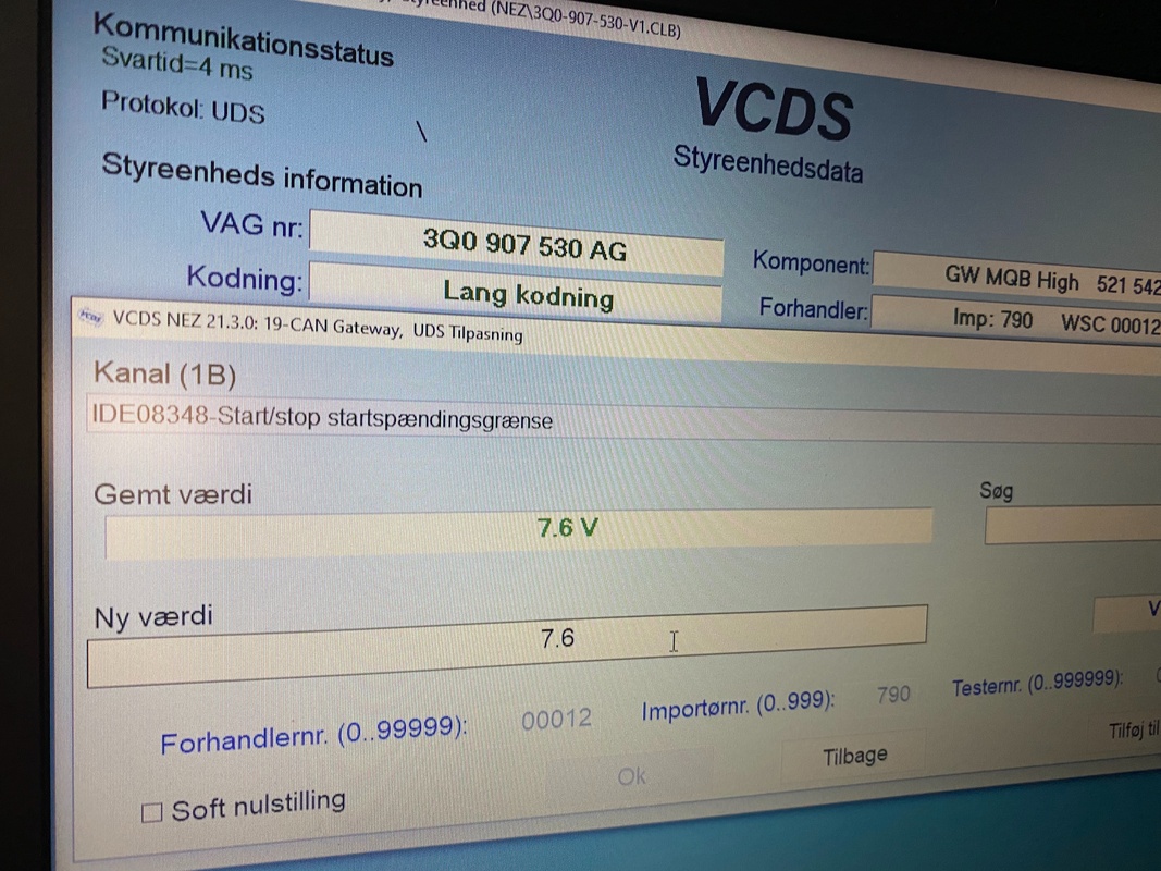

Afbrydelse af start/stop via VCDS?
Ka ikke finde ud af hvordan. 🤷🏻‍♂️

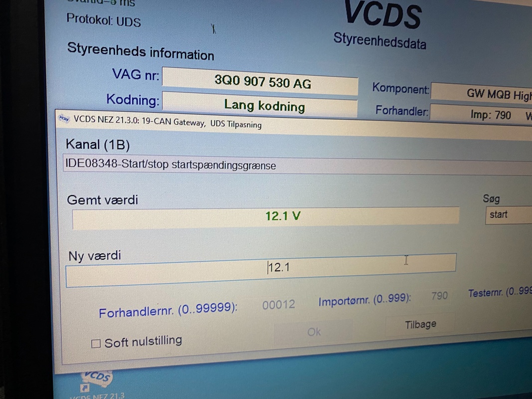

Er det så simpelt?
12.1 Volt.

Det virker.

Gad vide om man kan det på vores nyindkøbte a3, start/stop skal slås fra hver gang man starter bilen, det er til at blive bims af
