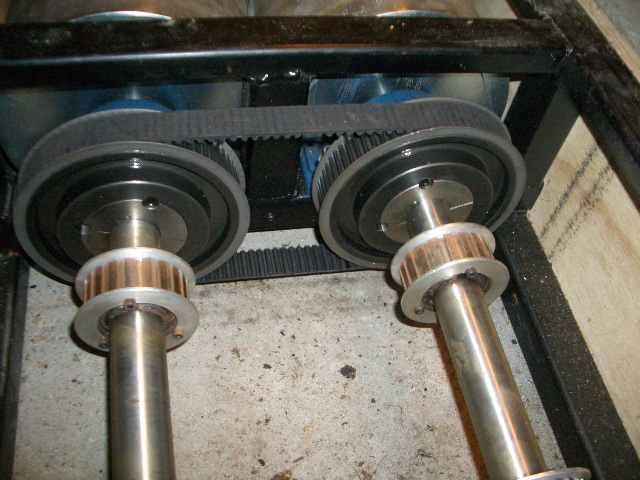

Selvfølig skal i da det, mangler en printer og man kan ikke se en skid, når jeg tager billed af skærmen, her et billed af felted og en rulning af en 125hk g4..
Var ikke helt tilfreds med kurven,så har skifted takthjul ,ud med en encoder, der så køre for høj khz til styringen jeg har nu, en ny styring bliver bestilt på mandag..
det kan være dyrt af spare..
Felted bliver beklæt med alu. dørk plader i næste uge.

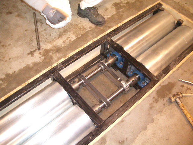

Det ser sku fint ud
kunne jeg lokke dig til og tage et par billder af dine tand remme og lejer og din takt skive det kunne måske give mig nogen ider til når jeg skal igang med og lave mit en dag.
På forhånd tak
M Olsen
På forhånd tak
M Olsen

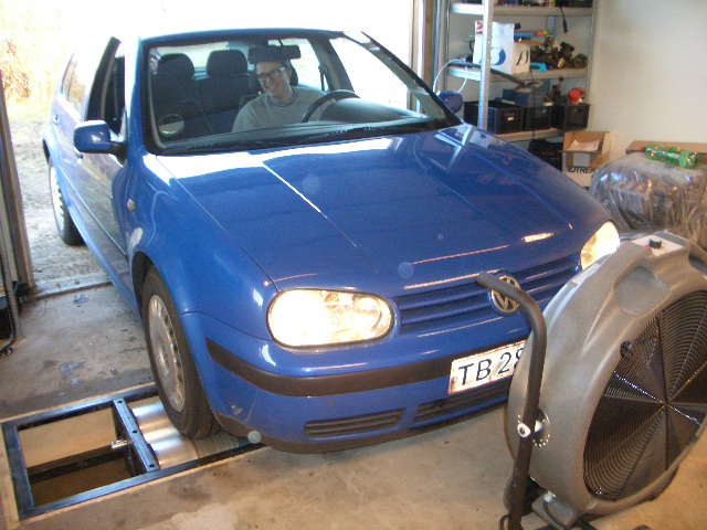

Claushansen : Nu kan det godt være jeg er komplet idiot eller blind, men skal bilen ikke være spændt fast? Eller kan man bare ikke se det nogen steder. kan ikke lige umidlbart se nogen steder at spænde den fast.
Re: Vinter projekt - Over 1000 hk og 300 km/t - UPDATE 12/12
Tak skal du havde, billet oven over, kan du se takt skiven, den er nu afmonteret, til fordel for en encoder,som jeg er ved af lave et gear til, da hz skal ned for af den styring jeg har nu kan følge med, der kommer ny styring på om små 14 dage..maol28 skrev:Det ser sku fint ud
På forhånd tak
M Olsen
her et billede af remme og lejer.
v.claus
- cimg4578.jpg (169.03 KiB) Vist 5968 gange
Du er ikke blind, golfen er rullet med kun håndbremsen trukket på op kørslen, og hondaen er rullet modsat, men dog spænt fast i et spil der er bolted i gulvet.. i næste uge kommer der alu. plader på hvor der kan spændes med stropper 5 steder..Missah skrev:Claushansen : Nu kan det godt være jeg er komplet idiot eller blind, men skal bilen ikke være spændt fast? Eller kan man bare ikke se det nogen steder. kan ikke lige umidlbart se nogen steder at spænde den fast.
v.claus
Aldrig rulle uden at spænde fast.
Jeg har kørt en bil af feltet og det sker ikke igen.
Spændes i alle 4 sider.
Søren S2

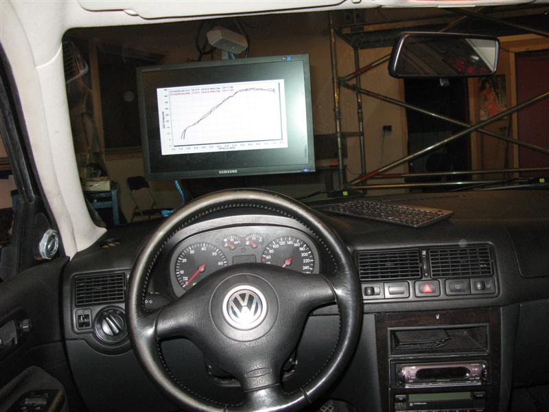

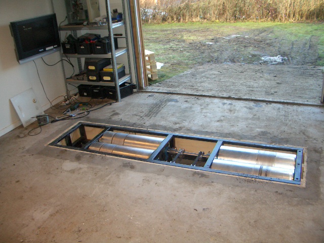

Her er lige et hvor hvor skærmen ses inde fra bilen når den holder på feltet.
Lidt smart med trådløst tastatur.
Søren S2
Søren S2
- Felt i bilen.jpg (70.52 KiB) Vist 5925 gange

ser sku godt ud søren

monster godt ud!
Du siger bare til når du skal bruge frivillige til at teste det
smart med skærmen, det ser rigtig godt ud, jeg arvet en gammel tv fladskærm, lige i over kanten til af tage med ind i bilen desværre..
Jeg har også invisteret i et tråd løst tastatur med indbygget mus i, dejlig nemt..
hva måtte du bøde for den dynomet styring?? koster den ikke røven ud af bukserne??
v.claus
Dynomet koster 20000,- monteret og kørt ind.
Skærmen sidder ikke i bilen med hænger ned fra en skinne i loftet så den kan tilpasses forskellige biler.
Søren S2
Søren S2

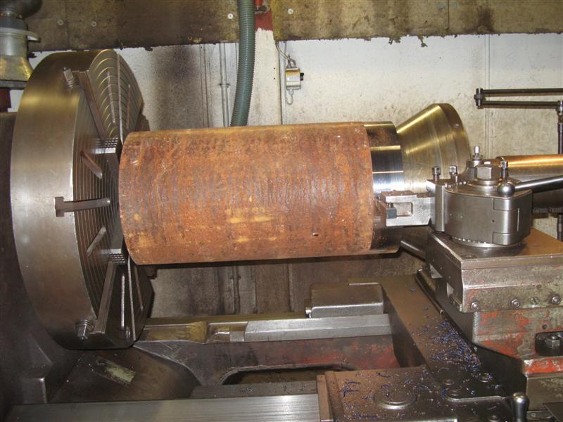

Så er det tid at dreje.
Rullerne bliver forarbejdet på fredag.
Jubii.... endelig.
Søren S2

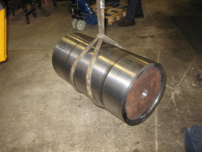

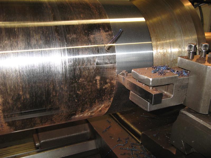

Så gik fredag.
Søren S2
Søren S2
- rulle4.jpg (77.11 KiB) Vist 5072 gange
- rulle3.jpg (74.63 KiB) Vist 5072 gange
- rulle2.jpg (84.11 KiB) Vist 5072 gange
- rulle1.jpg (78.46 KiB) Vist 5072 gange
Ser sgu godt ud , seriøs drejebænk må jeg sige, dinne ruller ser helt små ud oppe i den
Er rullerne drejet på hele længden inv. eller har du fundet et sted der kan afbalangserer dem??

Vi har ikke værktøj der kan nå ind så de bliver afbalanceret senere.
Hvilket de jo skal alligevel.
Søren S2

Vi har mulighed for at spænde i hver ende af akslen. Det kan vi gøre fordi vi har maskine med to spindler/ patroner.
Max drejediameter ca. 450mm og 1500mm i længden.
Men der skal selvfølgelig først drejes ud indvendig og derefter svejses flange og aksel i.
Men der skal selvfølgelig først drejes ud indvendig og derefter svejses flange og aksel i.[/quote]
Sådan er mine ruller også drejet til sidst, plus de er drejet på hele længden inv. så kunde spare afbalancering, jeg køre ofte 230-240kmt hva der er lidt over 5000omd, uden problemer.. En anden ting er, rullerne`s diameter ikke må variere mere end plus/minus 0.02 mm, ellers vil det bremse, når man køre med tandremme mellem rullerne..
Jeg har opgraderet mine tandremme ,siden sidst, så de også samtidig funger som koblinger mellem akslerne, det har også fået det til af larme en hel del minder.. Her lidt billeder af remhjul og felt som der ser ud nu..
Så kom der sider på.
Tak til den flinke giver.
6 mm gods vejer godt til, så nu kan jeg ikke flytte den selv mere.
Søren S2
Søren S2
