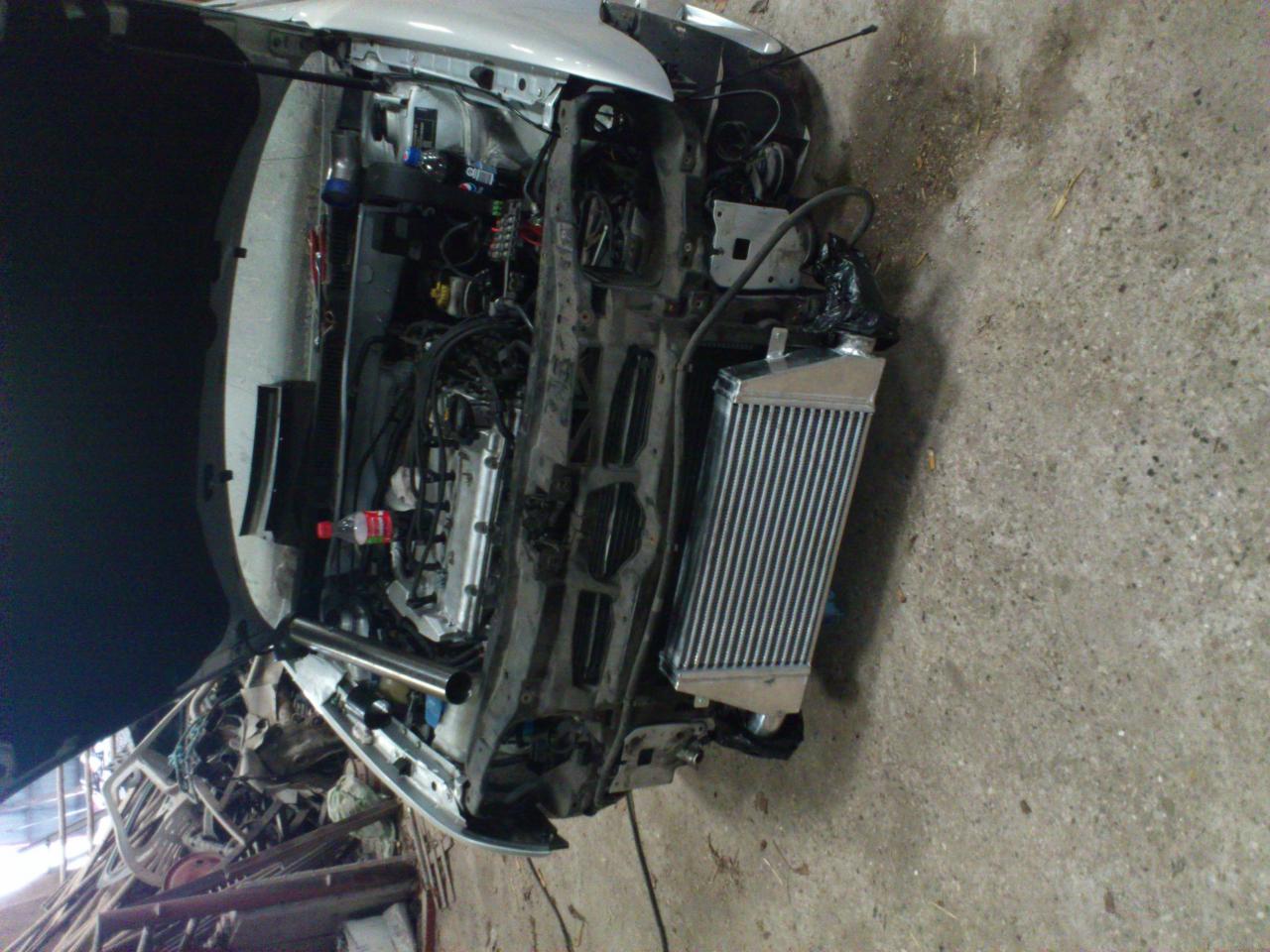

Så er der sket lidt igen. Har fået IC skruet fast på fronten, og er i gang med at tilpasse trykrør. Det er bare ikke ret nemt at få kringlet et 2,5" rør rundt i motorrummet.
Så skal dyserne lige slibes til så de kan passe i topstykket. De er lige en tand for tykke.
Det begynder efterhånden at ligne noget. Det er rigtig dejligt
- IC monteret.JPG (160.37 KiB) Vist 3229 gange

Reid skrev:Så er der sket lidt igen. Har fået IC skruet fast på fronten, og er i gang med at tilpasse trykrør. Det er bare ikke ret nemt at få kringlet et 2,5" rør rundt i motorrummet.
Dyser slibes til ?!?!?
Det lyder da ikke optimalt ???

Det kan du have alt mulig ret i. Synes også selv at det virker noget underligt. Men de er lige 0,5 mm for tykke til at komme ordentlig ned i hullet i topstykket. Så skal bogtaverne på siden bare slibes af, så skal de kunne være der.Turbotrim skrev:Reid skrev:Så er der sket lidt igen. Har fået IC skruet fast på fronten, og er i gang med at tilpasse trykrør. Det er bare ikke ret nemt at få kringlet et 2,5" rør rundt i motorrummet.
Det er kun fordi det er de dyser der skal bruges for at den kan godkendes, at jeg ikke har fundet nogle andre.

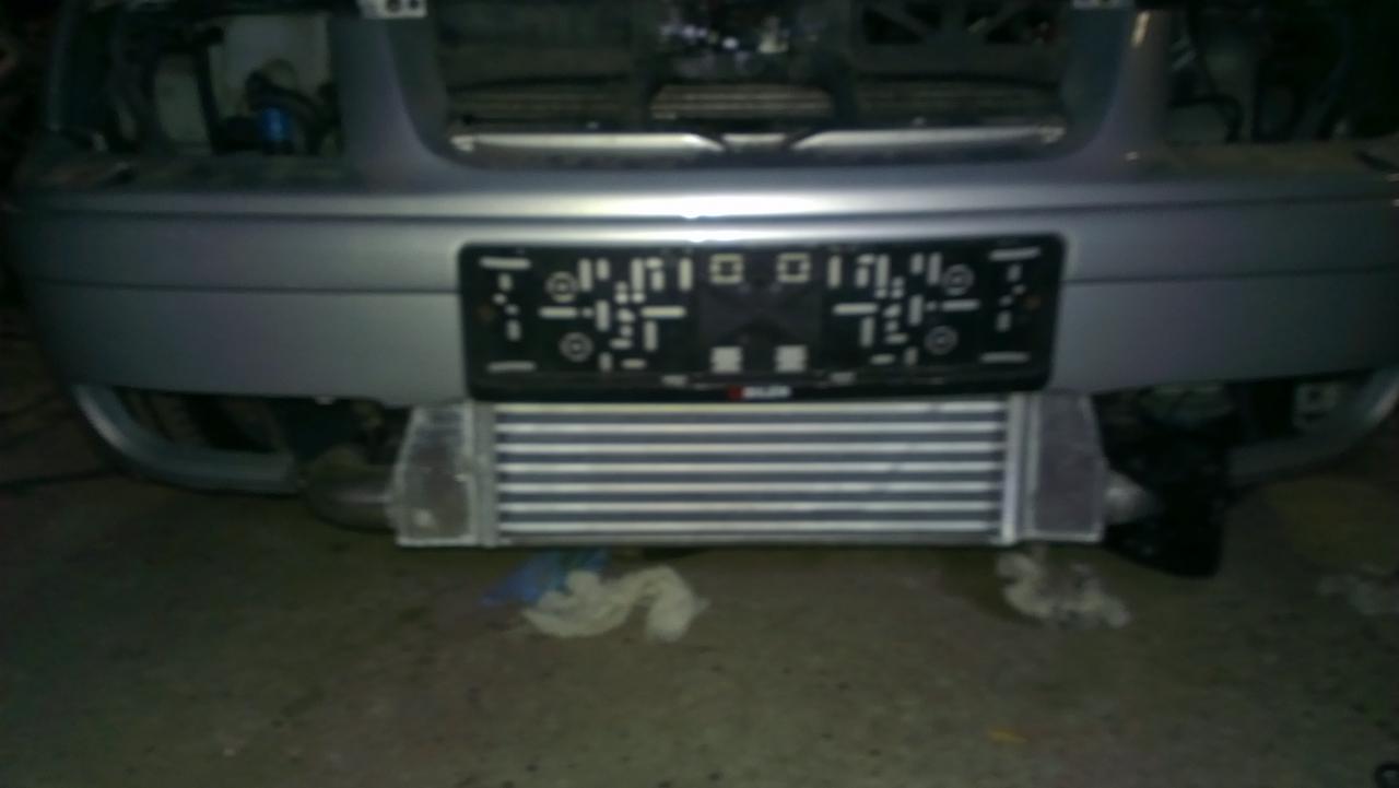

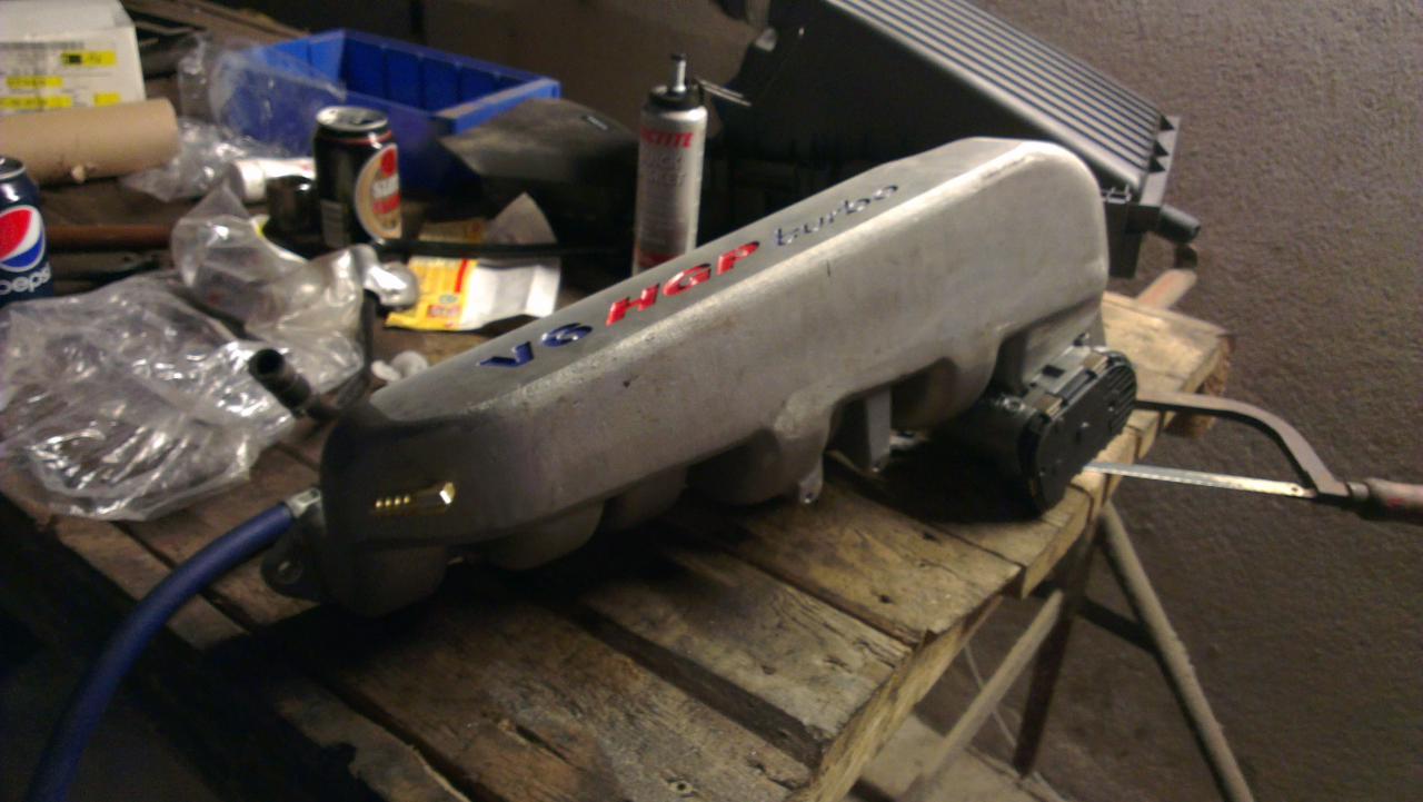

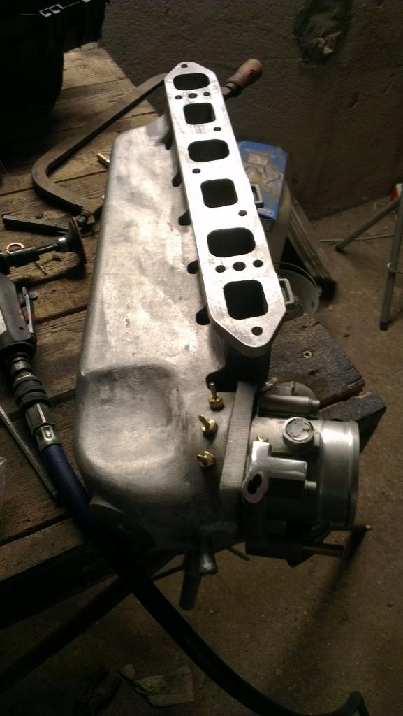

Fik monteret studser i indsugningen (tak til agrotek i Hobro). Fik monteret gasspjældet på indsugningen, og begyndte at tilpasse på bilen. Men gasspjældet skulle godt nok slibes en del til før skidtet kunne være på bilen.
Så prøvede jeg for sjov skyld at sætte lygteopstillingen (eller hvad den nu hedder) på bilen igen. Så skulle jeg jo lige prøve at sætte kofangeren på. Men det har vist godt nok bidt mig lidt i røven, at jeg har valgt så stor en intercooler. Så var lige ved at prøve at skære lidt i kofangeren, og med lidt tilløb og lidt gitter, så tror jeg godt at det kan gå indtil videre.
Hvis der er nogen der har et godt forslag til en kofanger der kan være en stor IC i, så må i gerne komme med forslag. Er der evt. lavet noget originalt eller noget af samme kvalitet der kan rumme sådan en djævel?

- Kofanger skåret til.jpg (52.12 KiB) Vist 2793 gange
- HGP indsugning m studser.jpg (71.84 KiB) Vist 2793 gange
- HGP indsugning m studser 2.jpg (93.46 KiB) Vist 2793 gange

Måske noget votex der ligner en r32 lidt

Har godt set den før. Er den original?Aagaard skrev:Måske noget votex der ligner en r32 lidt

Nå okay. Så er jeg også med igen:)RIX skrev:der er også r-line han snakker om![]()
Men har makket lidt med den originale i dag. Tror godt at det kan gå midlertidigt.

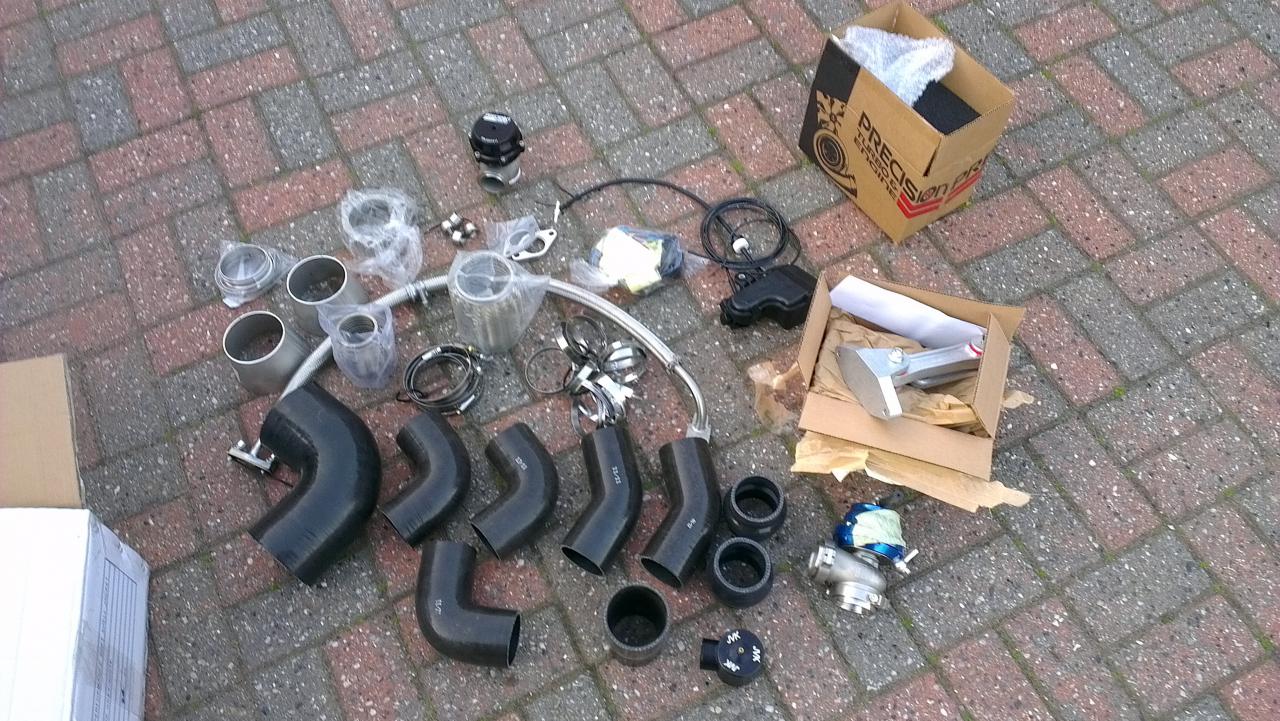

Nu er bilen leveret til Mike som skal lave forrør, lidt trykrør, indsugning på turbo og udstødning. Så nu skal jeg have kvalitetstid med fruen i en hel uge i træk. Det bliver anderledes.....

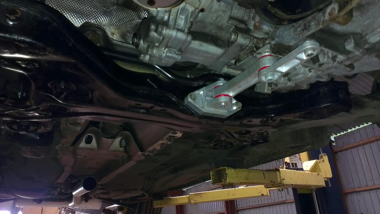

Her lige et billede fra i dag, og et billede af mit nye VF motorophæng.
- IMAG0101.jpg (152.55 KiB) Vist 2557 gange
- IMAG0100.jpg (106.39 KiB) Vist 2557 gange
