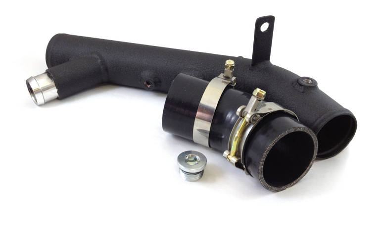

Lidt update om projektet. Har bestilt body throttle pipe og custom BN autoteknik turbo outlet i dag. Regner med en lille effekt forøgelse, men også en lettere speeder respons
More to come...
More to come...
- discharge and throttle body pipe.png (252.89 KiB) Vist 4674 gange

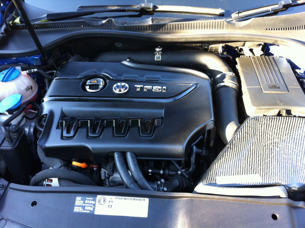

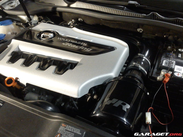

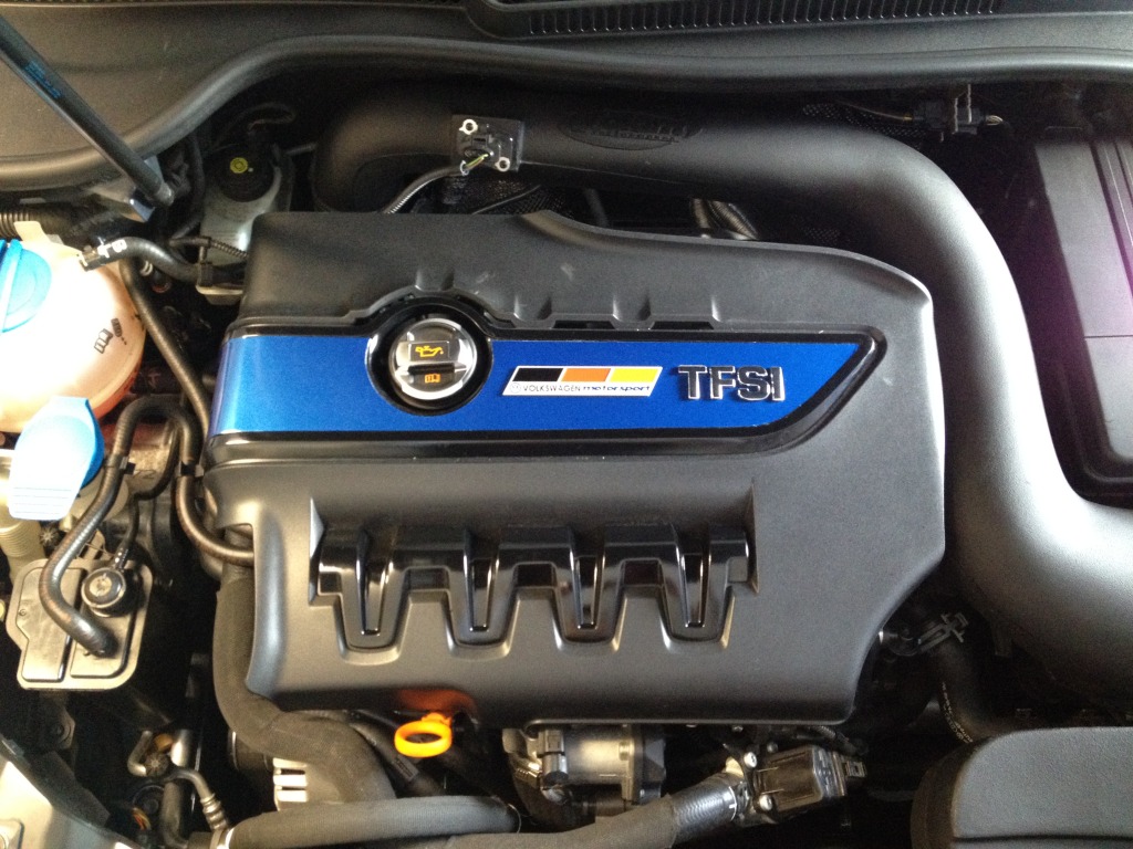

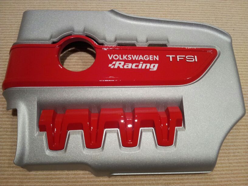

Her er lidt billeder til inspiration moddet med VWR klister
Du må love mig ikke at købe et EVOMS motorcover - det ligner bæ ..
Du skal have TTRS motorcover, da det ligner et OEM.
- 5.jpg (249.02 KiB) Vist 4601 gange
- 4.jpg (67.4 KiB) Vist 4601 gange
- 3.jpg (78.63 KiB) Vist 4601 gange
- 2.jpg (228.33 KiB) Vist 4601 gange
- 1.jpg (248.71 KiB) Vist 4601 gange

Hurtig: Ved du hvor kan købe et sådan i EU?Hurtig skrev:Den bliver bare lynhurtig den bil

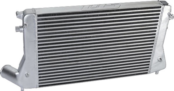

Nå.. Lidt update på projektet.
Bilen blev rullet idag. (Graf kommer senere). Den originale ICE kan slet ikke følge med, da indsugningsluften er over 130 grader
Derudover blev bilen også rullet med og uden VWR filteret. Dette medførte en forskel på 5 HK, og det var ikke til den gode side
Dette betyder andre dele, hvilket jo også er ret fedt
Har en lettere brugt THS ICE på hånden, og får bestilt andet filter en af dagene. Dette bliver enten Revo´s eget luftfilter eller andet med samme indsugningsflow

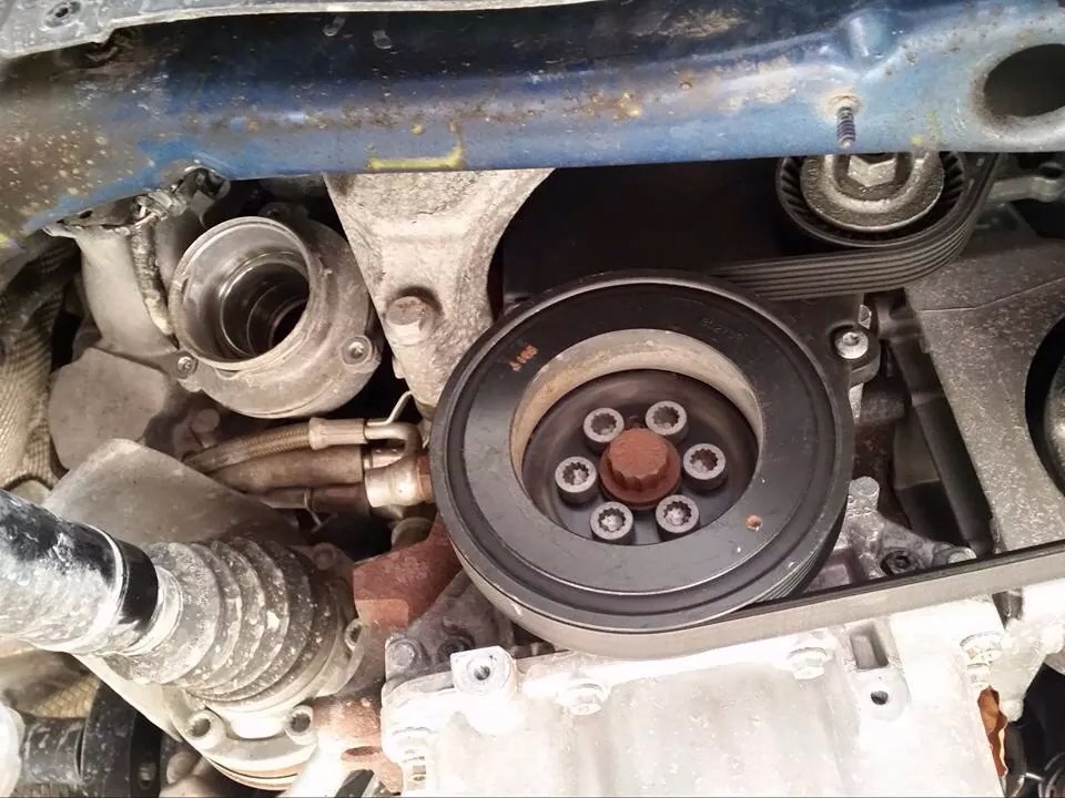

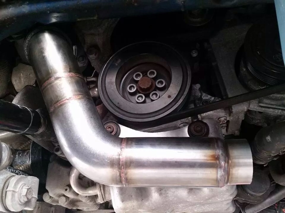

Så er der lidt billeder fra monteringen af turbo outlet
