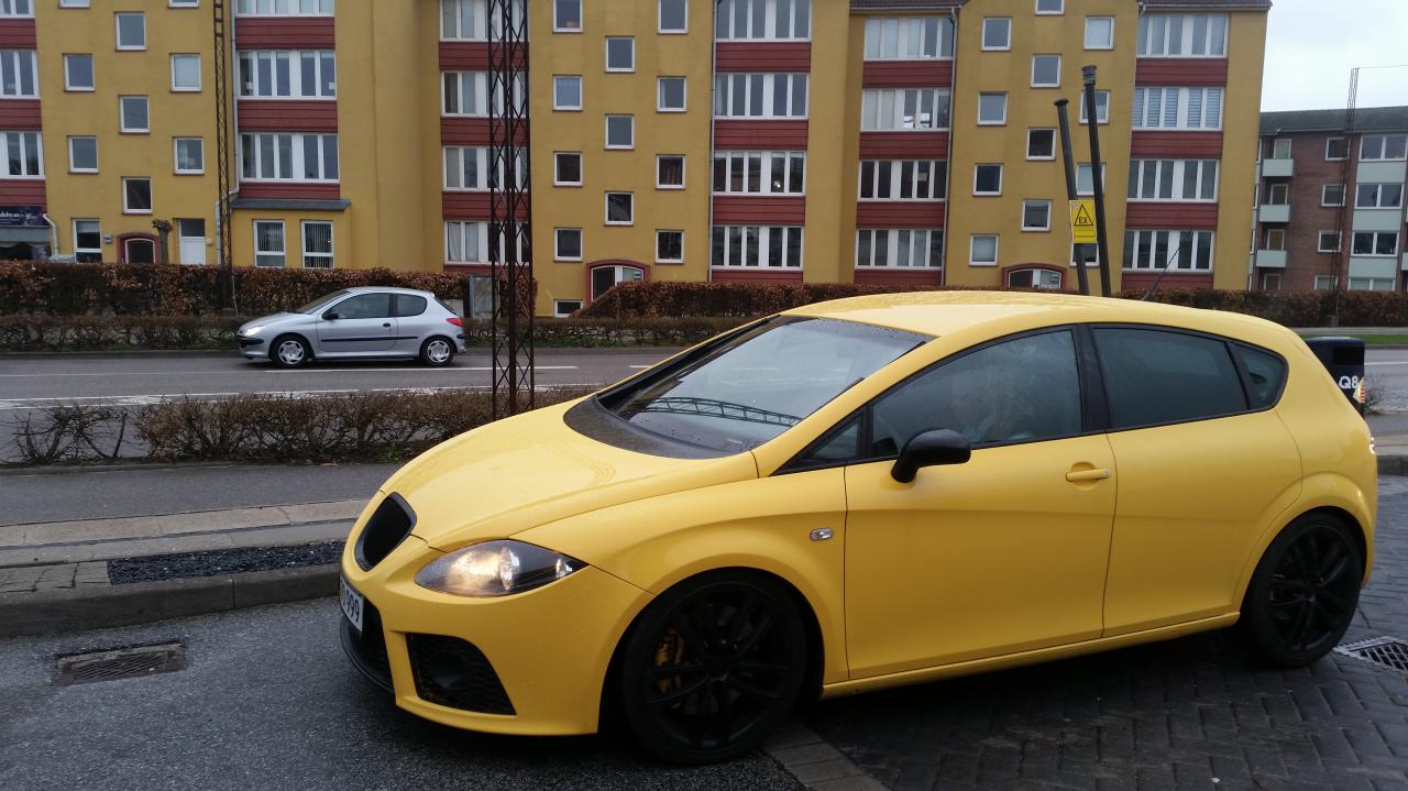

I alt min Audi S4 frustation fandt jeg en billig Leon Cupra tilsalg.
Jeg købte egentligt bare bilen fordi at den var uhørt billig og jeg manglede lidt mere køreglæde end min fars aflagte nedslidte hæslige gamle firma firehjulstrækker :lol:
Planen var egentligt bare videresalg, men som om man som bil "nørd" kan lade noget gå u-modificeret hen :D
Men kort og kontant.

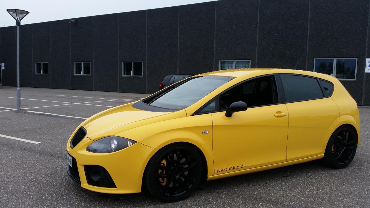

Bilen er en Leon Cupra fra 08.
Lidt rundet de 100.000 km, og kører fantastisk i motor og gearkasse, faktisk en del bedre i gearkassen end den gamle :roll:
- Planen er at det bliver et stille og roligt hygge projekt, hvor det kommer hen af vejen, bliver nød til at dulme min ulidelige smerte fra hvad der angår min S4. :) :)
Der skal laves lidt APR software, polarfis og hvad der nu ellers hører til alt dette.
Bilen er allerede landberg bokstunet, og 70mm forrør som kun erstatter den første katalysator, der er samtidig af tidligere ejer fjernet en mellempotte.
Bilen yder pt 319 hk og 440nm.
Der skal laves lidt udstødning, indsugningen skal opgraderes.. og så kommer pumpen osv osv. Det hele skal nok ta overhånd i sidste ende :lol:
Men her er den så. Gul som dagen er lang, tror heldigvis farven er potentiel fed for noget lækkert. Den har i hvertfald fanget mig

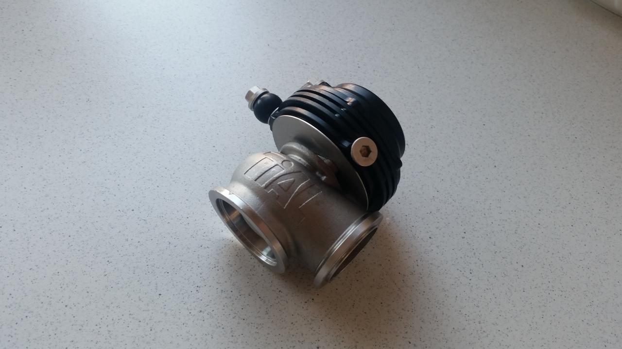

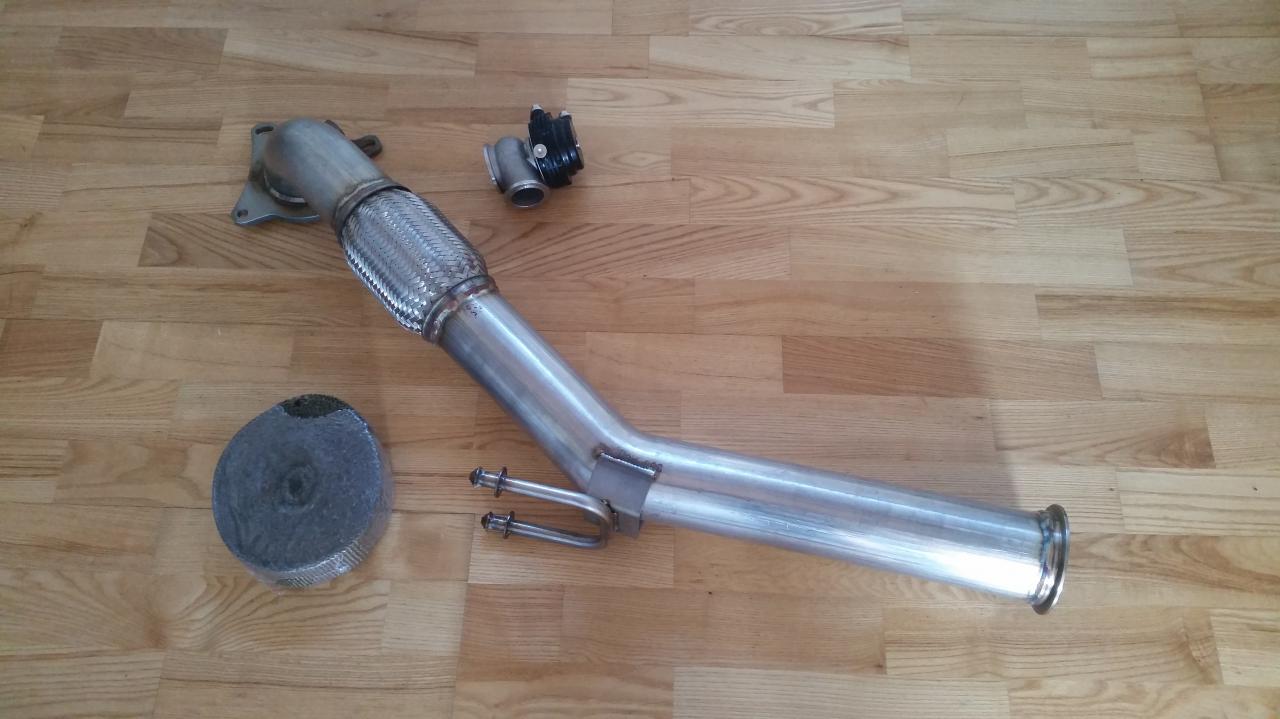

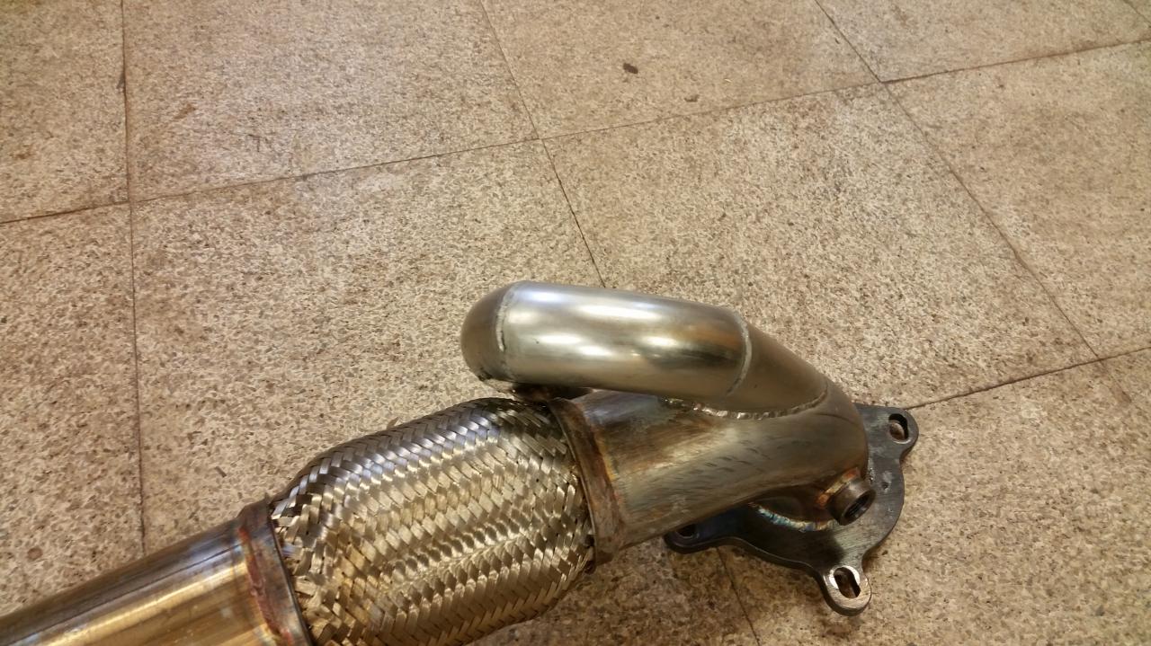

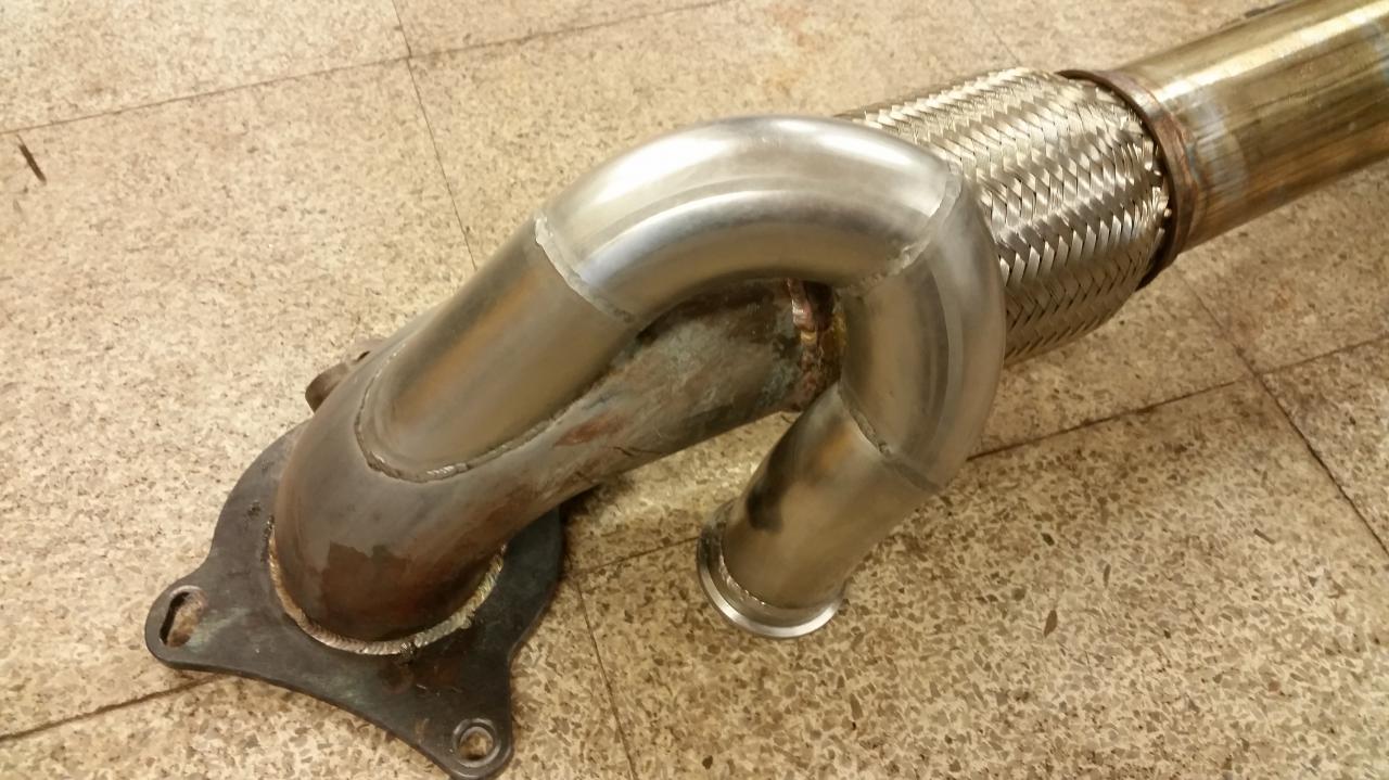

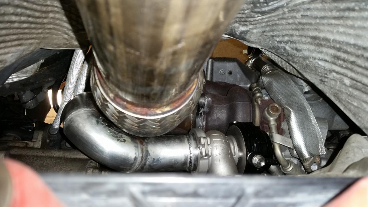

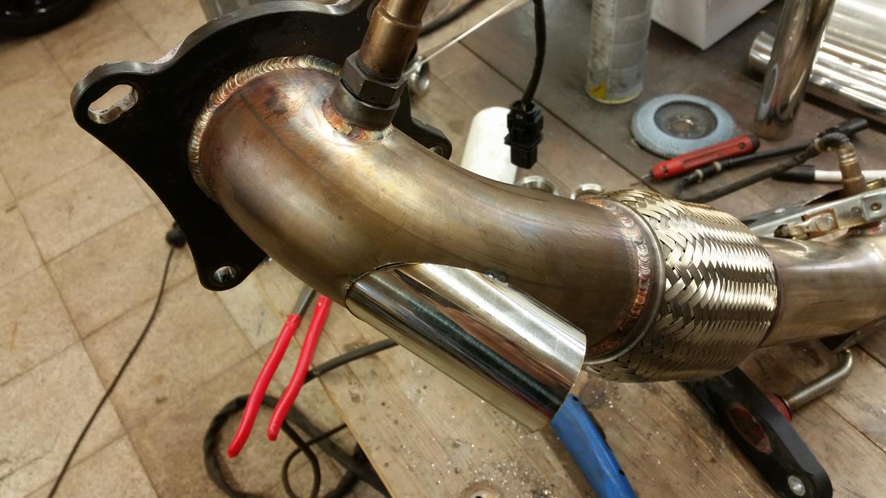

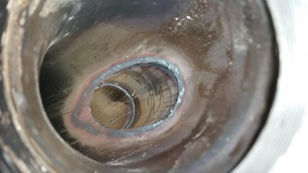

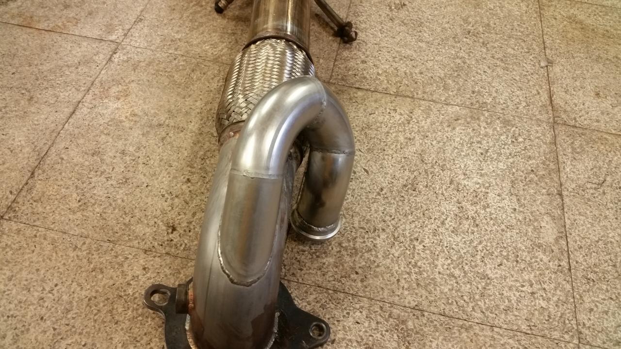

Købte et 3" upgraderings forrør af min gode ven Jacob Vanggard.
inden det skal monteres skal der lige svejses en VUS ventil i inden flexrøret, med et afgangrør på den også så det hele bliver ledet godt ned i jorden.
Til at slutte det af med får det lige en gang powerwrap, men det er mest for syns skyld.
Vus ventilen er en Tial 38mm som kommer til at åbne ved 0,8-0,9 bars ladetryk :) :)

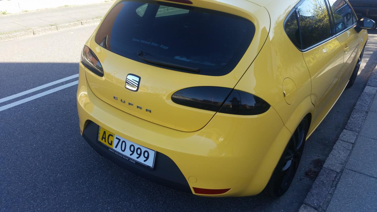

Da jeg fik bilen var der monteret nogle klamme sorte led baglygter, de er selvfølgelig afmonteret og udskiftet med et sæt originale Cupra baglygter.
Samtidig røg viskeren af bagpå

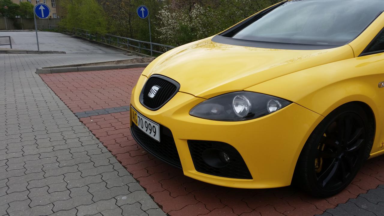

Fik mig også lige redet en emblemgrill til bilen istedet for emblemfri.
kan ikke klare den front uden emblem på! :D

Indlæg af Nicolai Sorensen » 4. maj 2015, 18:01
vandhunden skrev:Jeg håber du kørte pænt ud af Sønderborg i din nye bil for det er godt nok lige i minefeltet for fotovogne.
Men dejlig frisk farve og håber du får rigtig meget fornøjelse med den og det kan opveje det der er sket med din Audi.
Hehe heldigvis uden bøden, kæresten kørte den hjem :D
Og ja, fantastisk frisk farve!

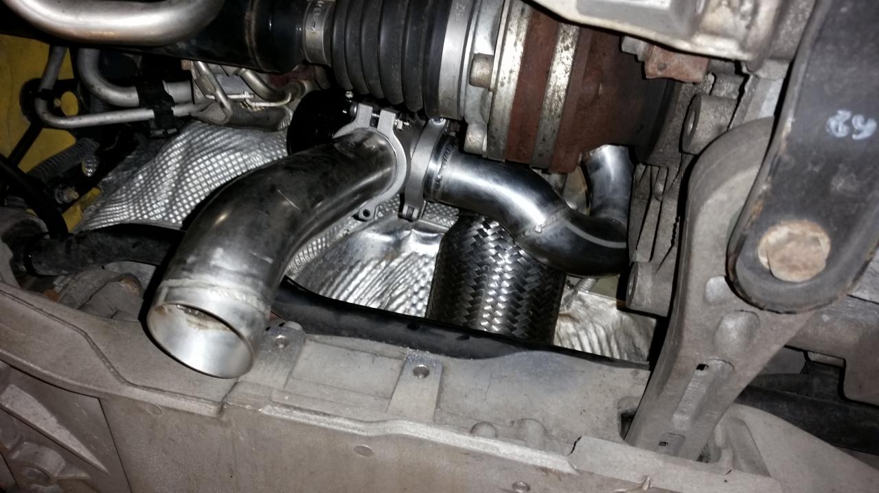

Fik monteret mit 3" forrør idag.
På søndag går turen ned til min smed hvor VUS ventilen skal bygges i :)

Indlæg af Nicolai Sorensen » 9. maj 2015, 12:55

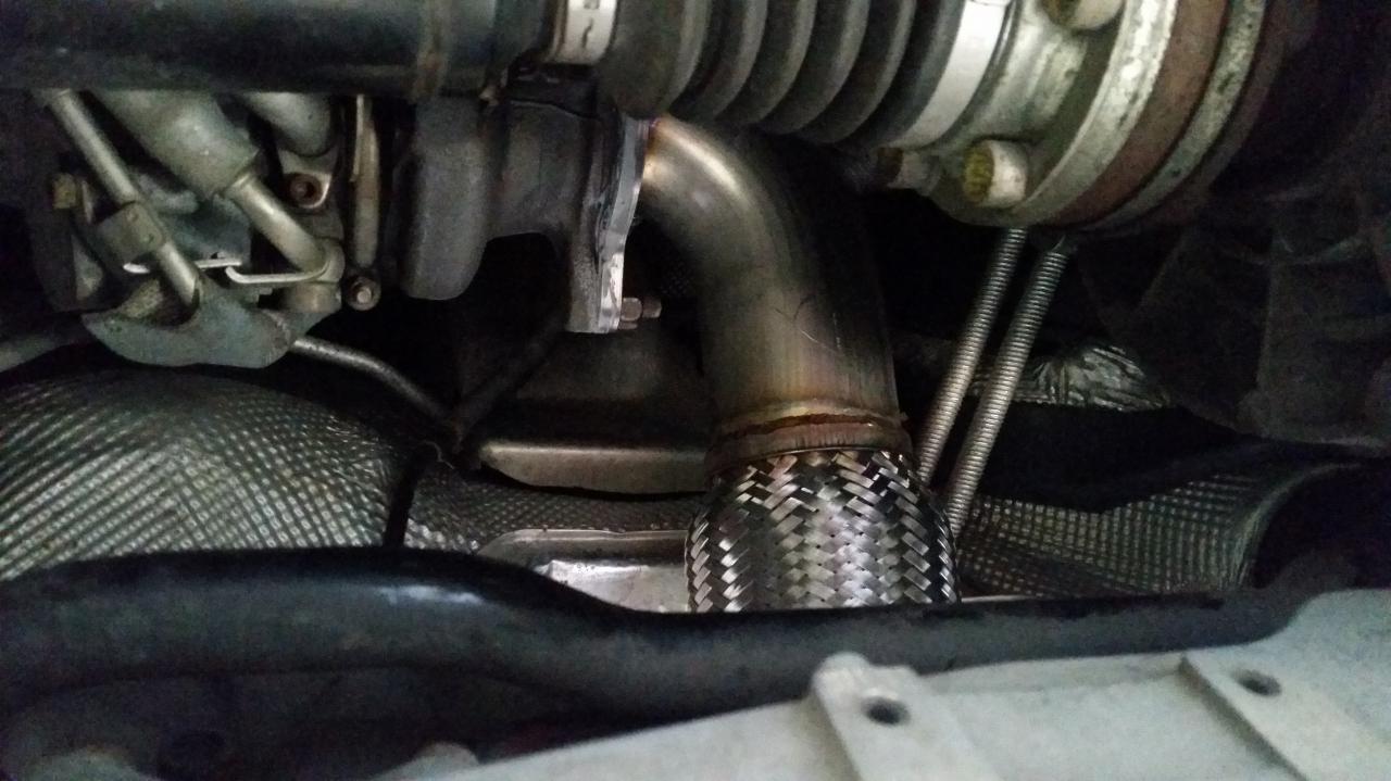

Fik i samarbejde med min smed svejst en VUS ventil i forrøret.
Røret der er brugt er 44 mm rustfrit rør.
Der var et par timers arbejde i det, men resultatet blev rigtig godt.
Blitzen ødelægger lidt det flotte finish røret ellers har.
Og lyden.. ja den er dejlig som altid :D :D
Audi Porsche avant RS2
- Ham der kommer herfra med mest legetøj vinder :twisted:
m power
Indlæg: 1966
Tilmeldt: 13. nov 2009, 20:10
Re: Nicolai Sørensens Leon Cupra projekt - Nr 2 update 6/5
Indlæg af m power » 9. maj 2015, 17:54
den sidder jo ganske fint gemt af vejen, og med en fin vinkel ind på downpiben :-)
