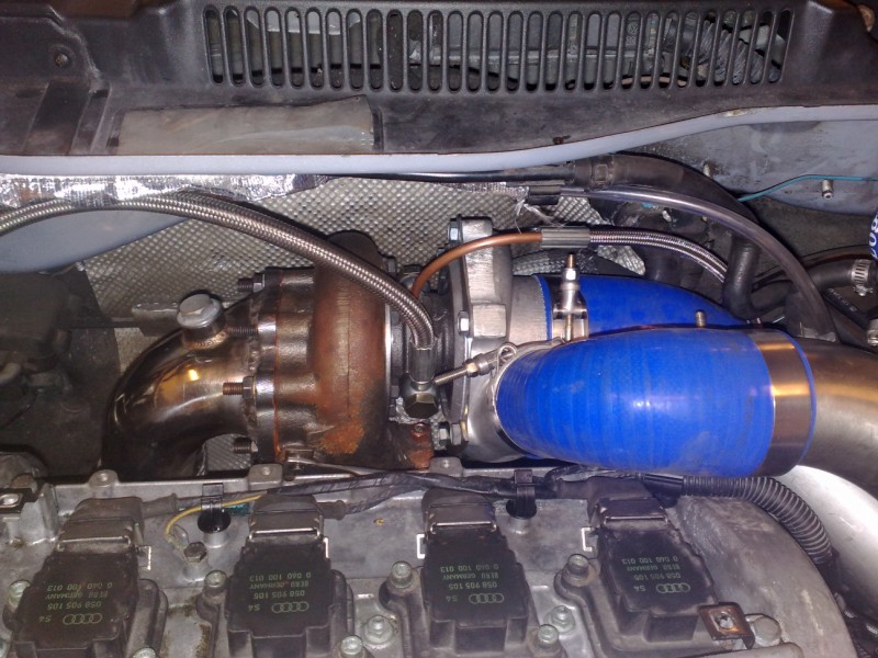

- gammel vs ny turbo, lidt forskel
- bil 026 [Skrivebordets opløsning] [] [].jpg (137.56 KiB) Vist 5989 gange

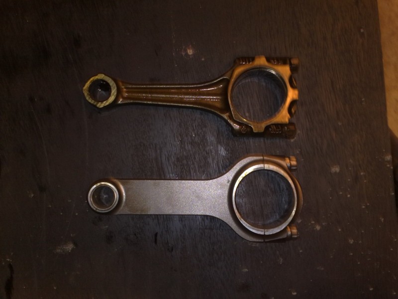

- plejlstængerne ude, ny vs gammel [].jpg (84.76 KiB) Vist 5963 gange

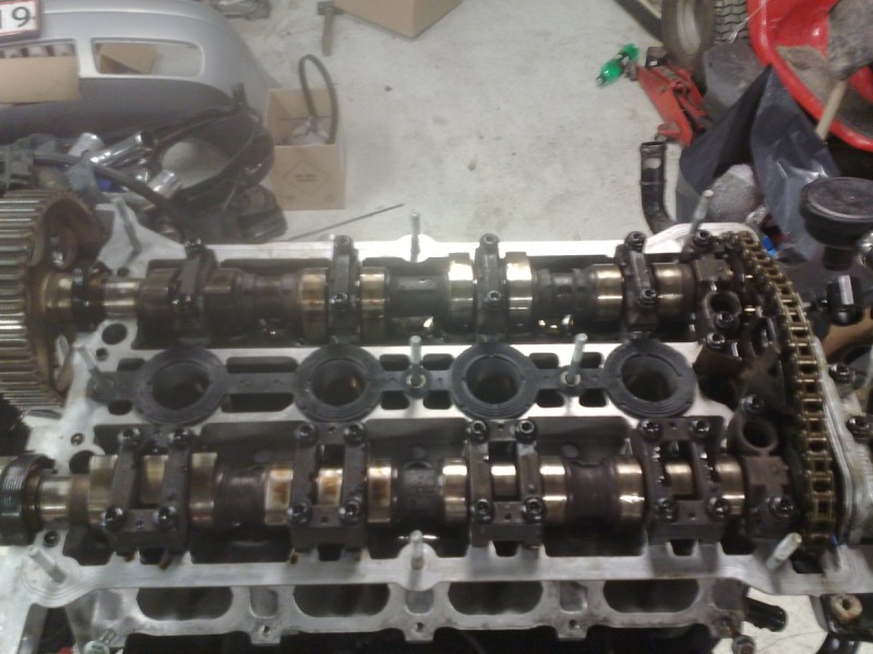

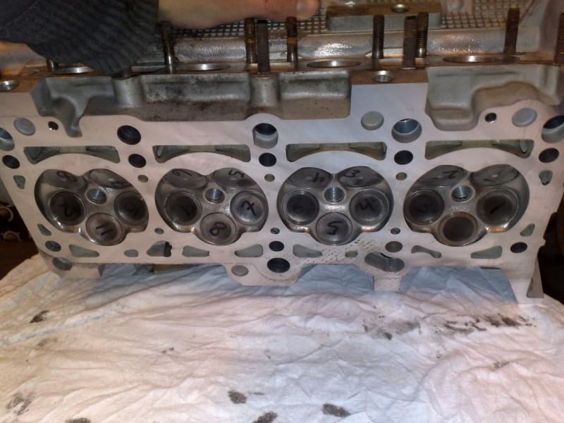

- toppen skilt ad, eller noget af den
- lidt af toppen skilt ad, for at komme til bearbejdning [].jpg (147.88 KiB) Vist 5960 gange

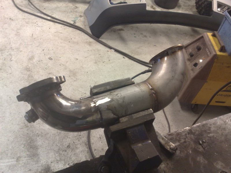

- ny vs gammel manifold [].jpg (138.81 KiB) Vist 5942 gange

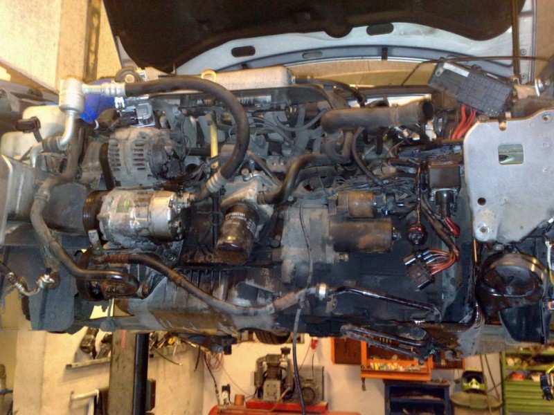

hvis ikke du har lagt mærke til det,så¨mangler du et spændebånd på ved den ene gummimanchet på trækakslen
hvor langt har du sat af,for det går da pænt stærkt
VH.
VH.

må lige tjekke den trækaksel det hele går lidt stærk jo ja.. hehe... 2 uger i alt.. sku den være færdig.. så på fredag, sku den gerne være lagt i og kører... men så det jo stille og roligt de først mange km... alt er jo nyt.

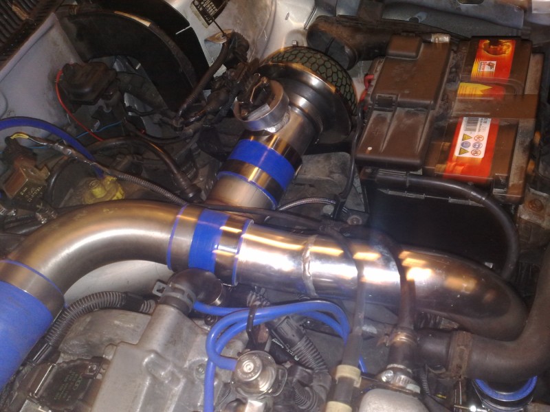

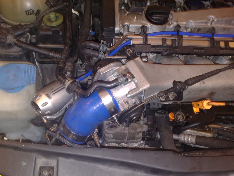

Re: g4 opgradering/renovering update 2/2-09, færdig samlet.
lige en tak billeder af det sidste.. skal nok skrive resultatet, når kiesa har kigget forbi.

det eneste der mangler, er større dyser og pumpe og montere min progammerebar boostcontroller, dette kommer dog først på når bilenb er kørt til. Skal kører 1500km og har jernet de 250km nu.. så det går da stille og roligt fremad...
Uds systemet skal lave om.. et pot eller 2 mere på.. den larmer for sindsyg meget nu.. hehe.. og har 2 simons potter. men de hjælper da nada..

Fint projekt.
Lidt lille IC syntes jeg.
Og ret dumt at plane en trykladet top hvis det ikke er nødvendigt.
Søren S2
Søren S2
Hyper_gti
- Indlæg: 166
- Tilmeldt: 23. okt 2008, 20:38
- Geografisk sted: Randers
aldrig dumt at plane et topstykke når man først er igang med at få skiftet det hele og har toppen af.. man kan lige så godt være helt sikker end være i tvivl om det nu var helt plant... mit fik taget 0,4mm af.. så det jo bagateller.. så hvis man har adgang til remedierne, er det KLART det klogeste at gøre, at plane en top er ikke for at hente effekt, blot for at være sikker på alt er i orden.. ic'en er lille ja hehe... ved det.. men hvorfor smide en på fra en kæmpe lastbil, hvis man bare skal lave en 350hk, det skal den nu nok kunne flowe.. men ja det ser lidt fesent ud.. men den virker.. den er 10cm tyk i stedet for de andre, lidt tyndere.

skal dit luftfilter ikke være grønt?

0,4 mm
Det er jo så meget at det nærmest er en procentdel af brændkammeret.
Jeg har før fået taget 0,05 mm af hvis den lige skulle ha kanterne frisket op.
0,4 mm gir da en del i kompression og dermed større chance for tændingsbanken.
Det er jo ikke en Puch Monza.
Søren S2

sorry søren, glemte en 0 hehe 0,04mm.. min fik bare taget en bette kende af.. bare for at få frisket det op... som du også selv skriver ind til.. så halv gas mester, vi ved hva vi laver hehe...

og dit filter ligner noget der trænger til en rens

Andet don j, Hold nu... det filter ser sku da fint ud, Nu får du min personlig mening, men hvis man ikke har noget fornuftig at skrive,, så brænd da inde med det, eller send dig selv en mail

Turboen er denne kal her.
Kompressorhjul 49.2 / 71 mm
Udstødningshjul 47 / 54 mm
Udstødnings A/R 0.86
Sku være god for ca 380hk.. håber på 350+ når jeg får mit nye indsugningsmanifold.. men det kommer fra usa af.. så det tager lidt tid.
et realistisk bud er nok 320-330 som den er nu... hvilket jeg er helt fint tilfreds med.. kørte med 182hk og 287nm før
.. hehe.. så det da 150hk oveni ca.. men hvis den kunne ramme 400i moment ville det være kanon..
nå det var min lille roman... man brænder jo for at komme til at mærke det endelig resultat, så indtil videre må de følelser komme ned på computeren
