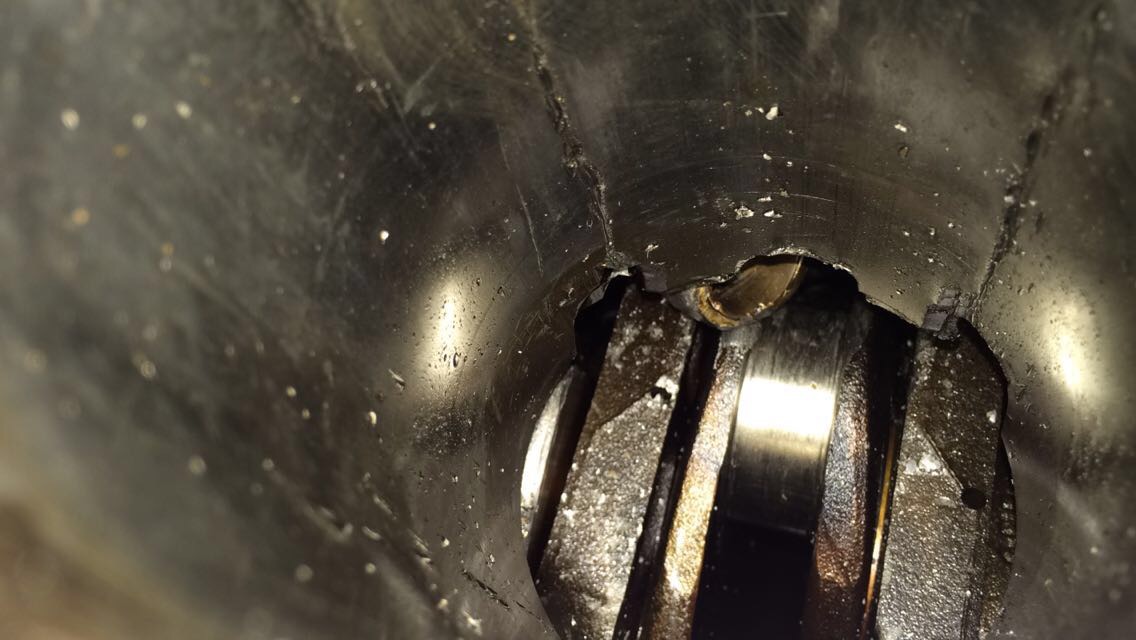

Efter at have købt lidt i den, gik toppankingen i stykker og da jeg havde fået en gratis bil af min mester stod golfen bare stille.
Jeg fik den lavede, men ønskede noget med mere komfort osv da jeg køre 35.000km pr. År. Købe mig en vw bora 1.9 tdi.

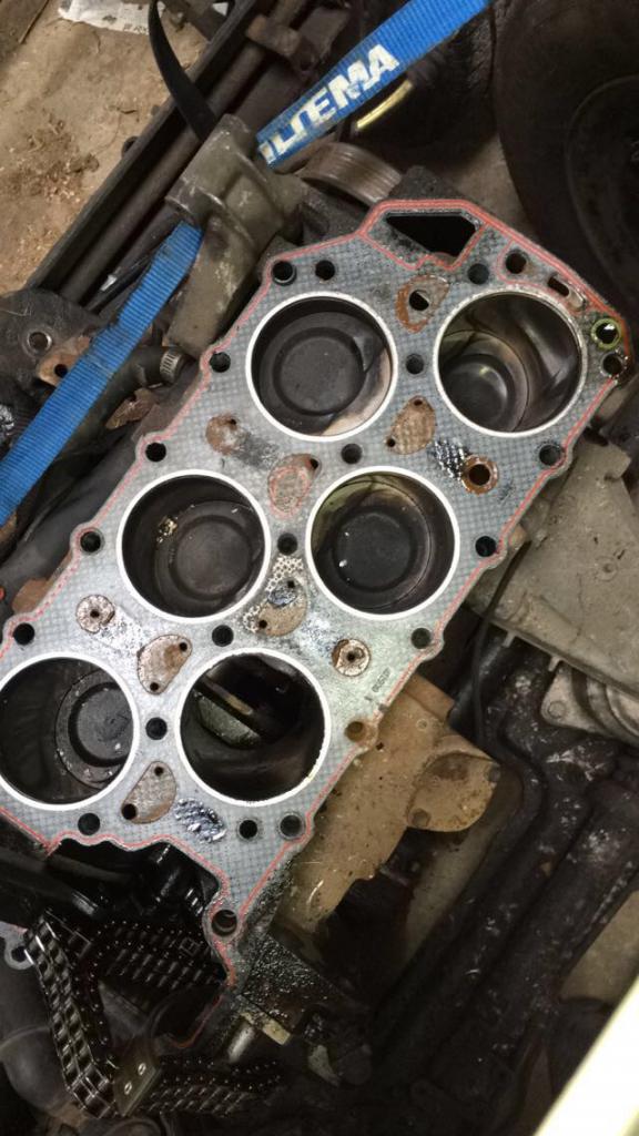

Jeg købte i sommeren 2016 en vr6 motor, med forbro osv osv. Lige til at ligge i da jeg havde tænkte på dette længe og ville have noget ud af golfen :)

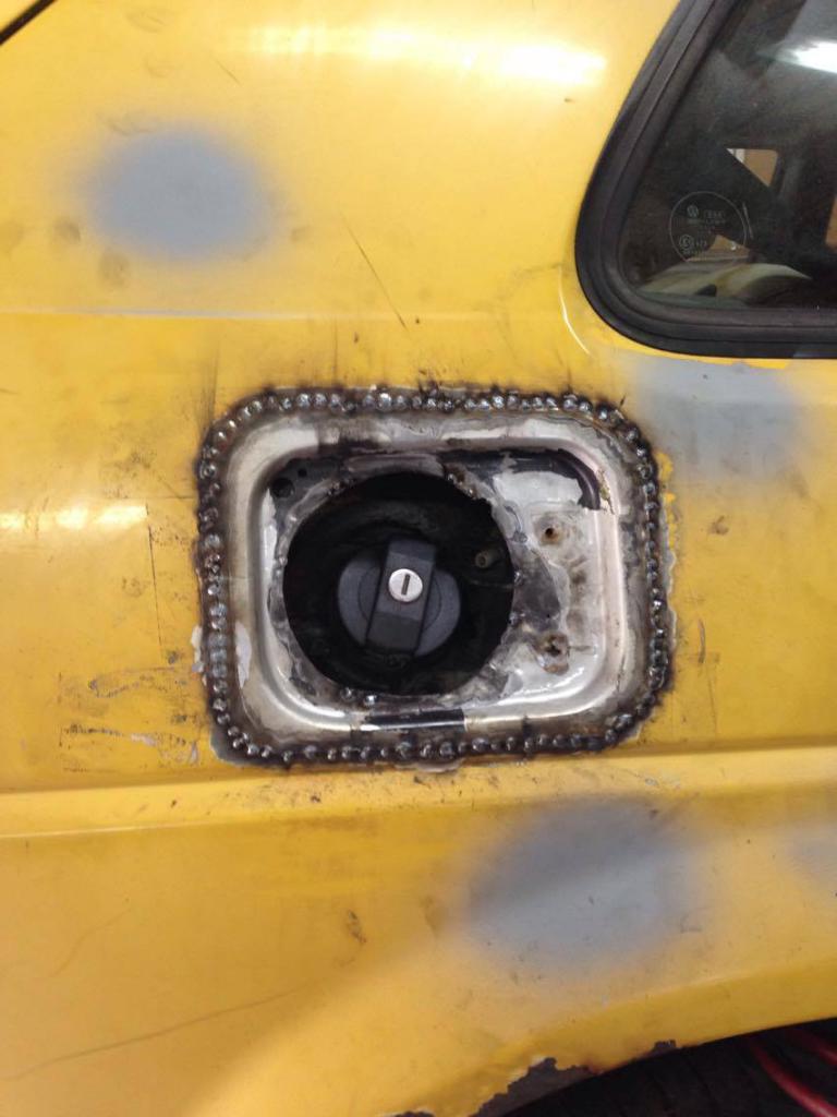

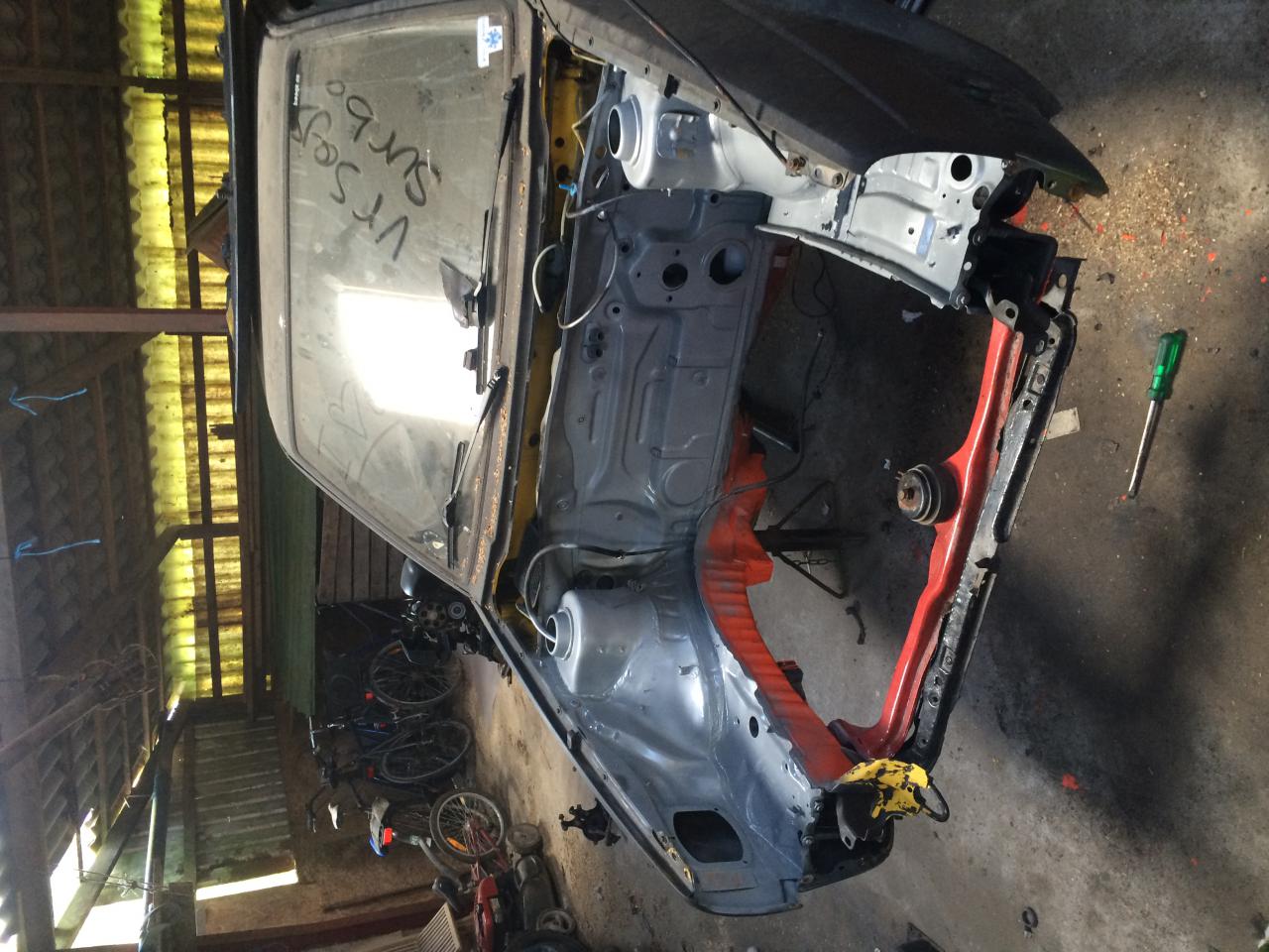

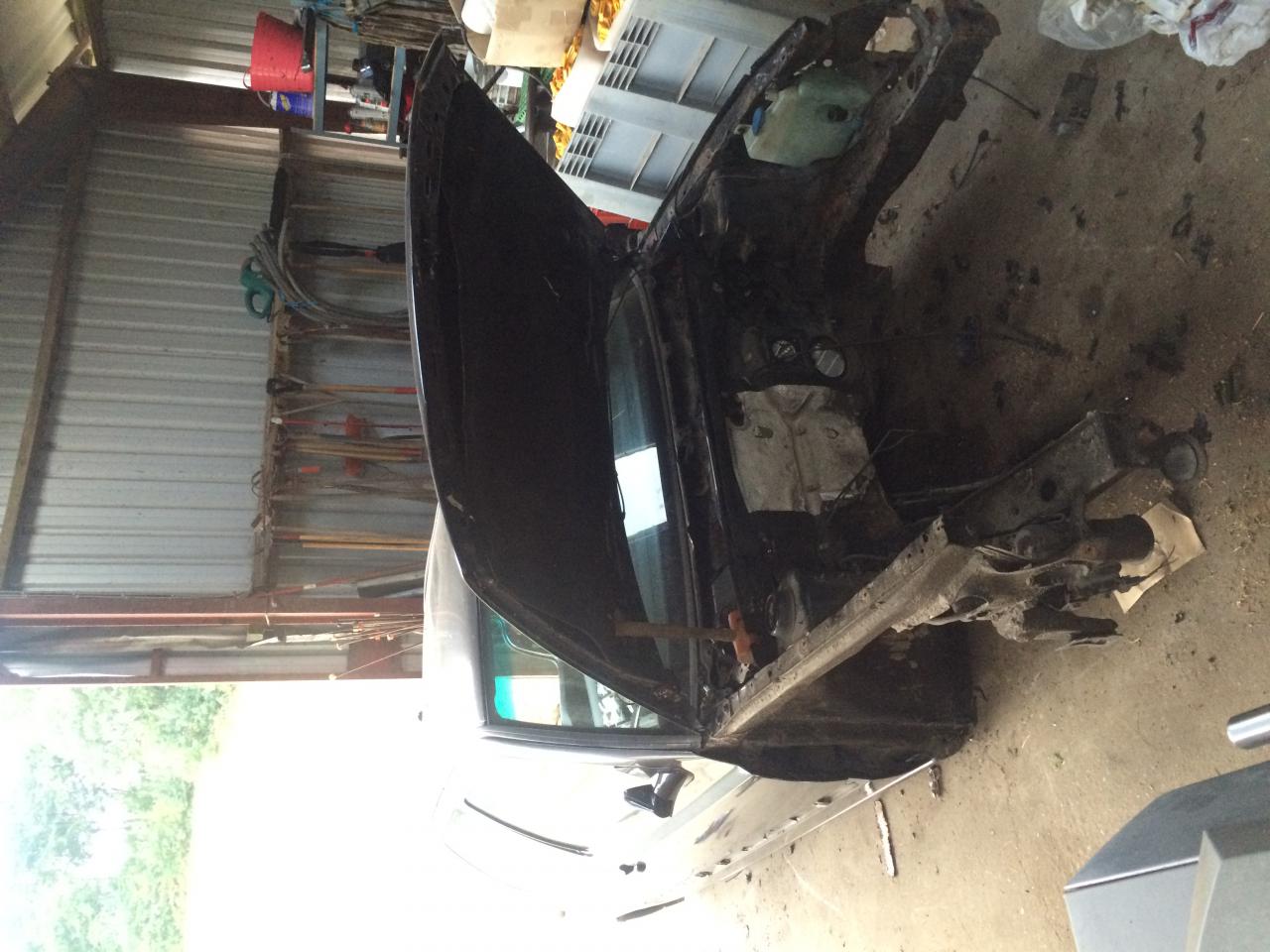

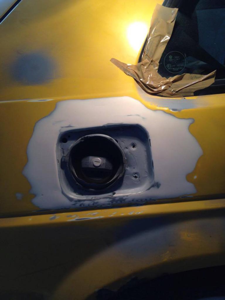

Lidt rust, dette er dog det eneste jeg har billeder af.
1 ud af 5 huller + overflade rust
Rust arbejde for første gang
Spartling

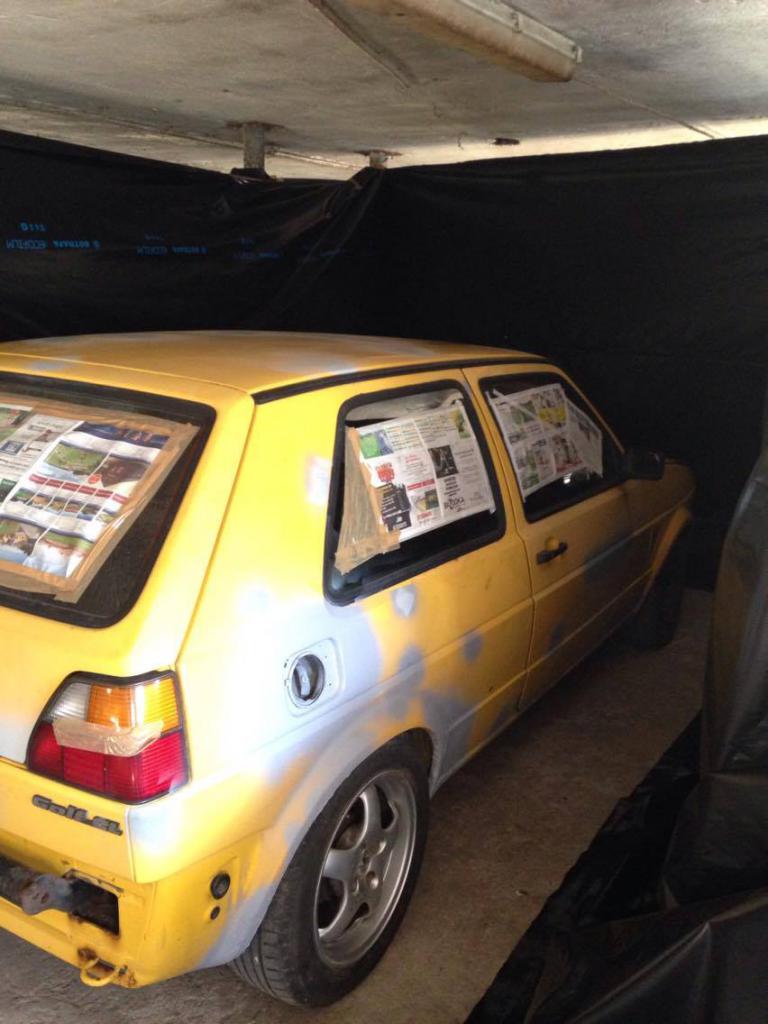

Bilen skulle jo også males. Jeg og mine venner har hørt lidt om plasti dip og jeg gav det et forsøg hjemme i laden.
Enlig ok tilfreds, men vælger rigtig auto lak næstegang ;)
Klar til maling
Klar til maling

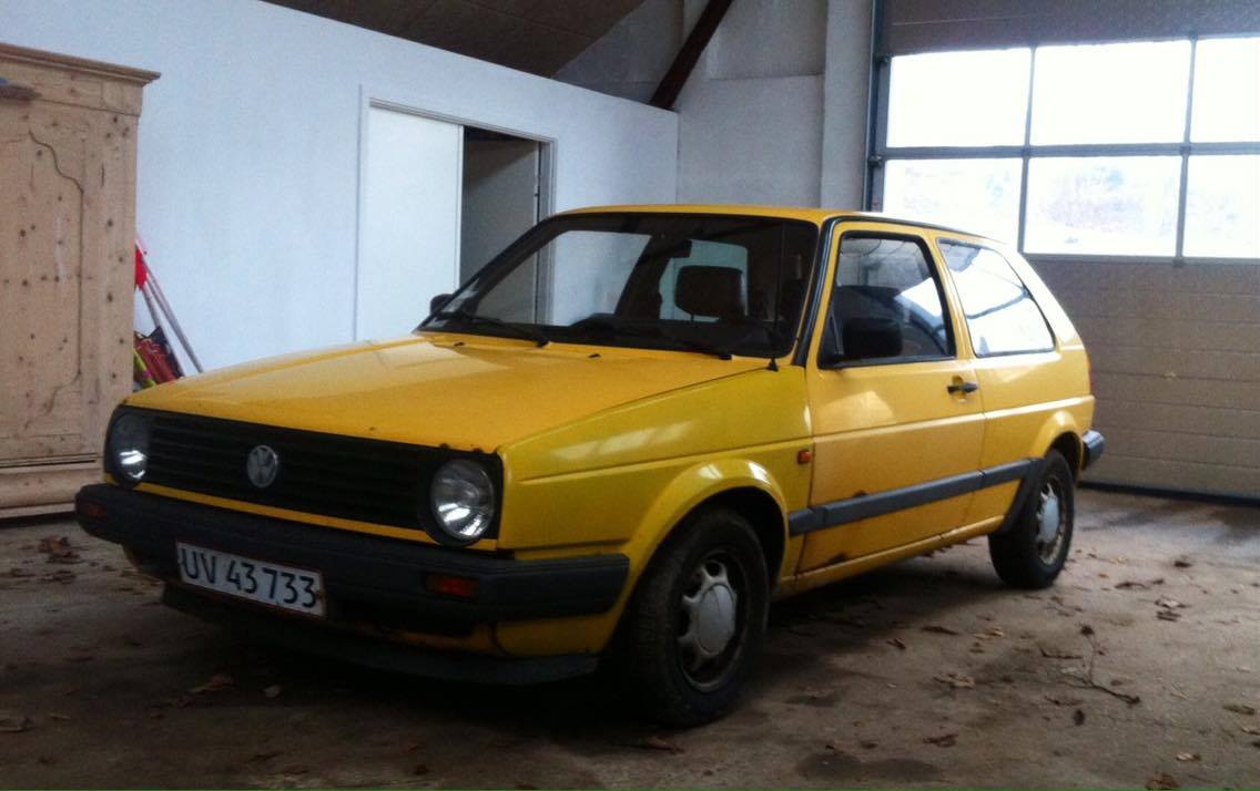

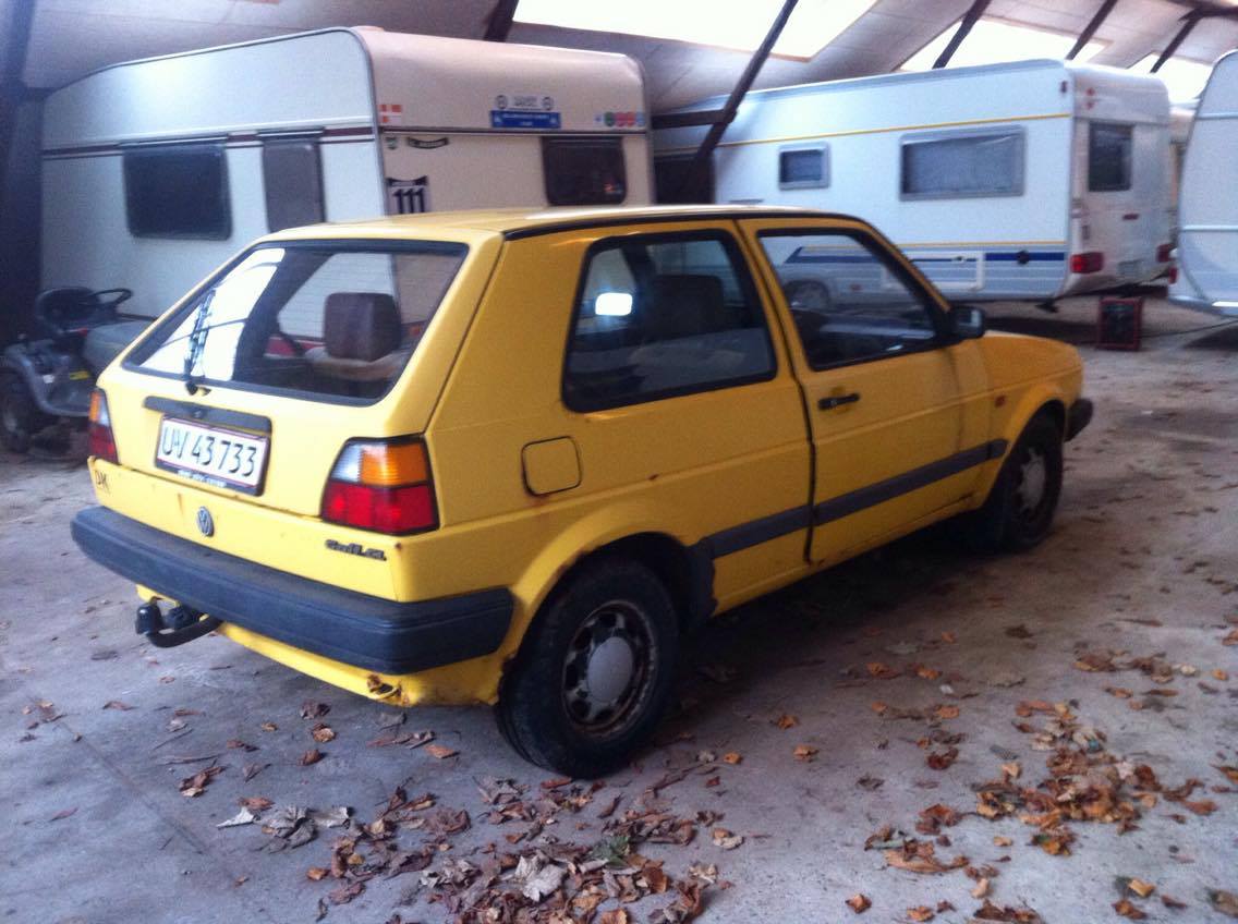

Det er et par år siden jeg lavede dette på har ikke så mange billeder.
Men tråden er jo også om Vr6 projektet, men i fik lige lidt historie.
Færdig, stadig som 1.6d
"Færdig"

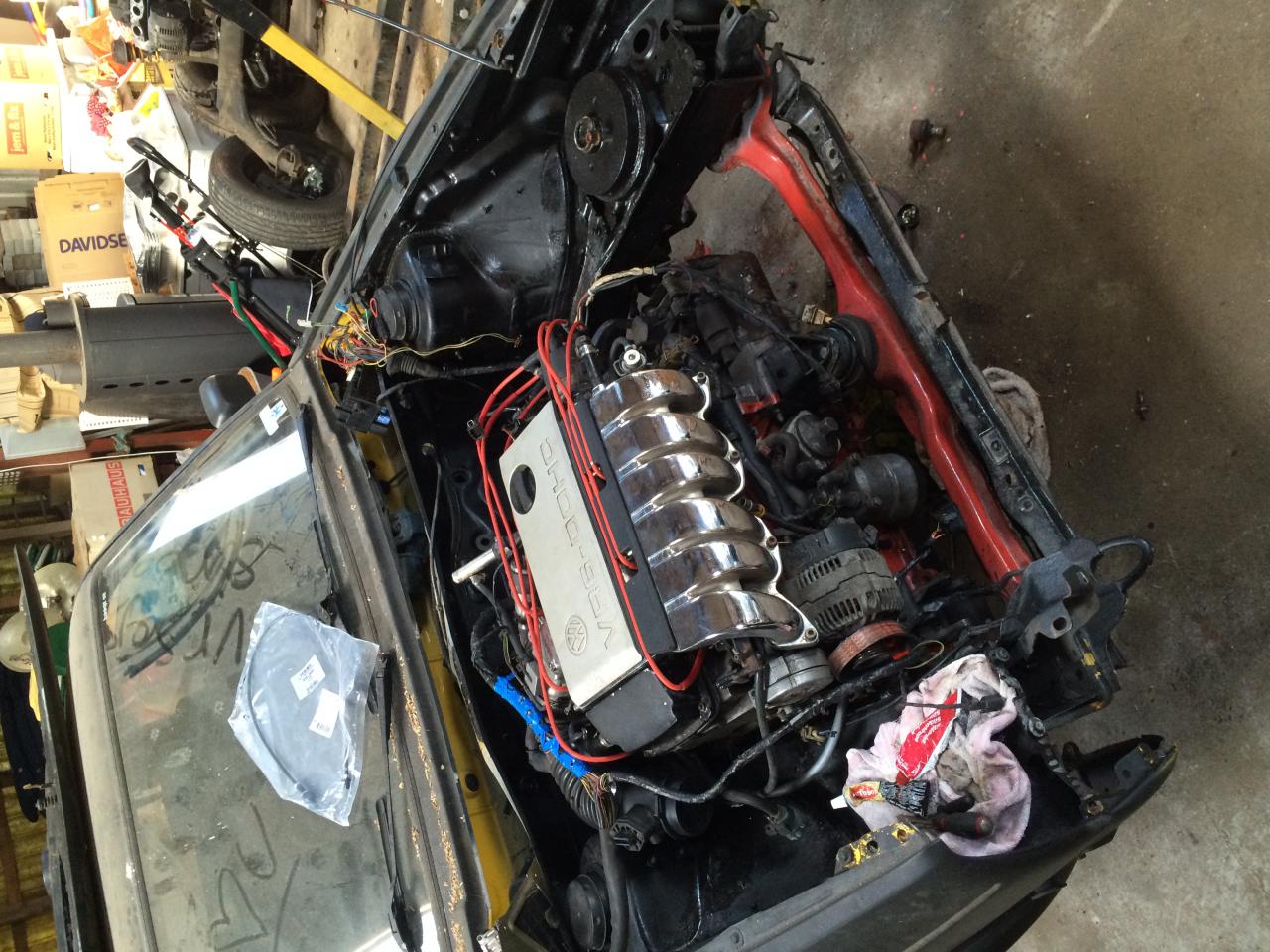

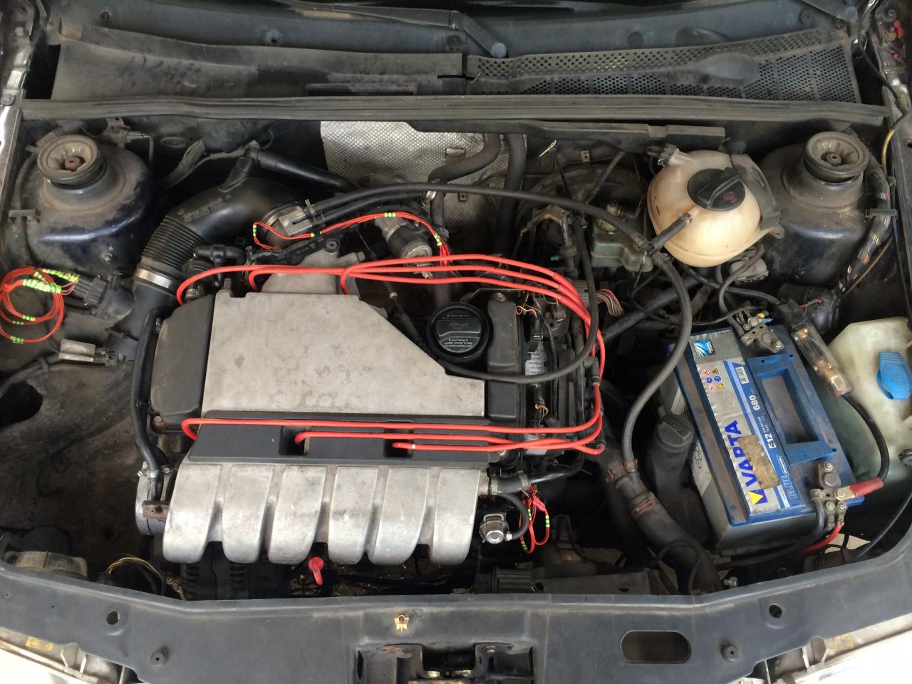

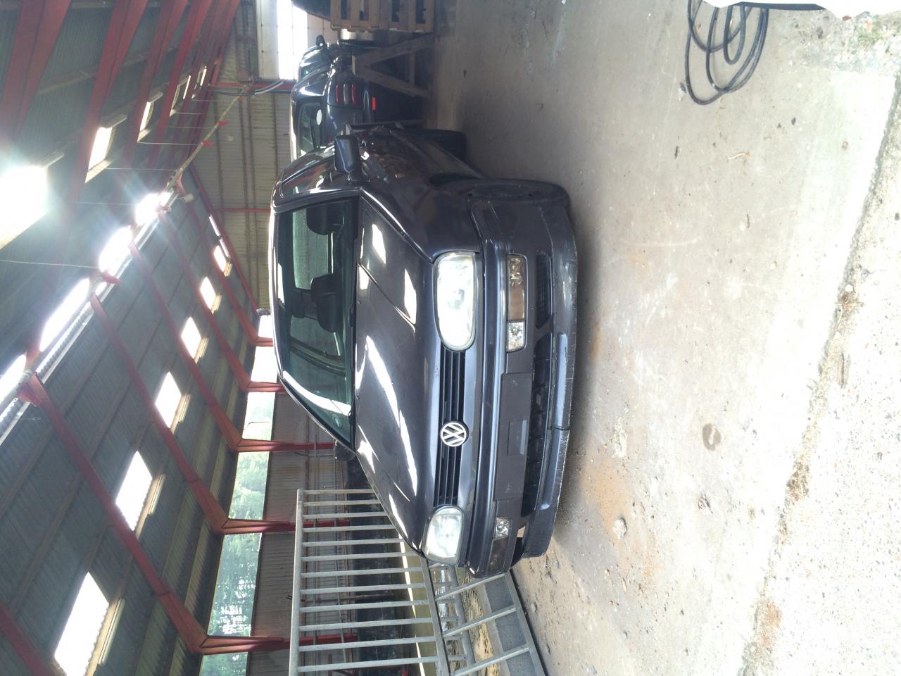

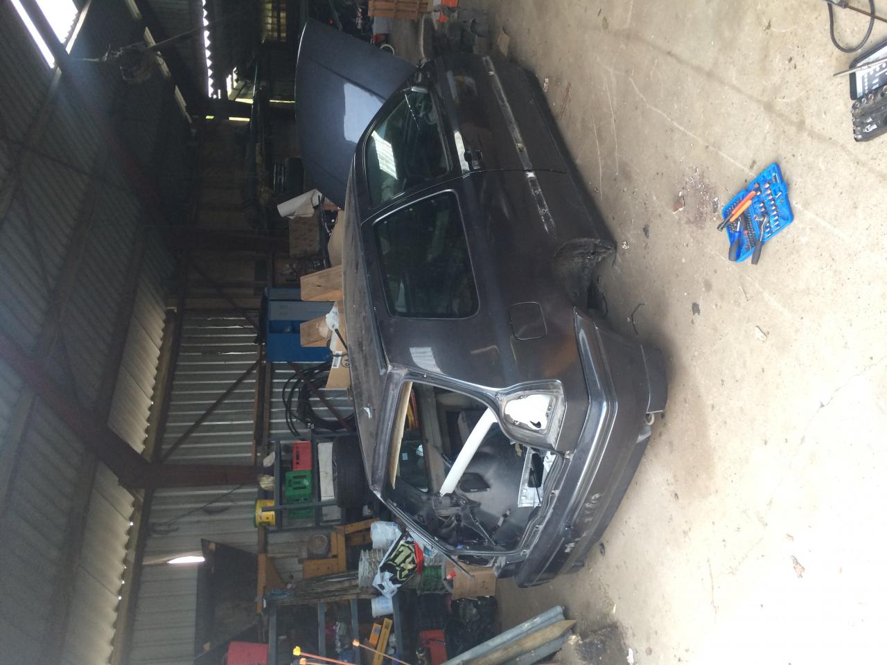

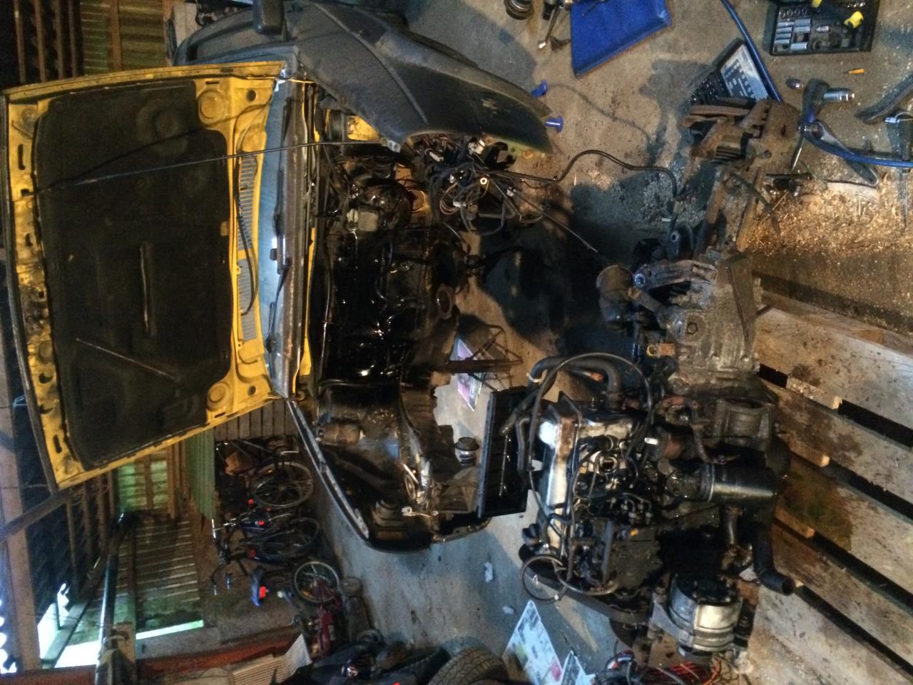

Så blev det tid til at vr6 motoren skulle i :D
Mit indkøb
Mit indkøb 2013.JPG (98.82 KiB) Vist 31737 gange

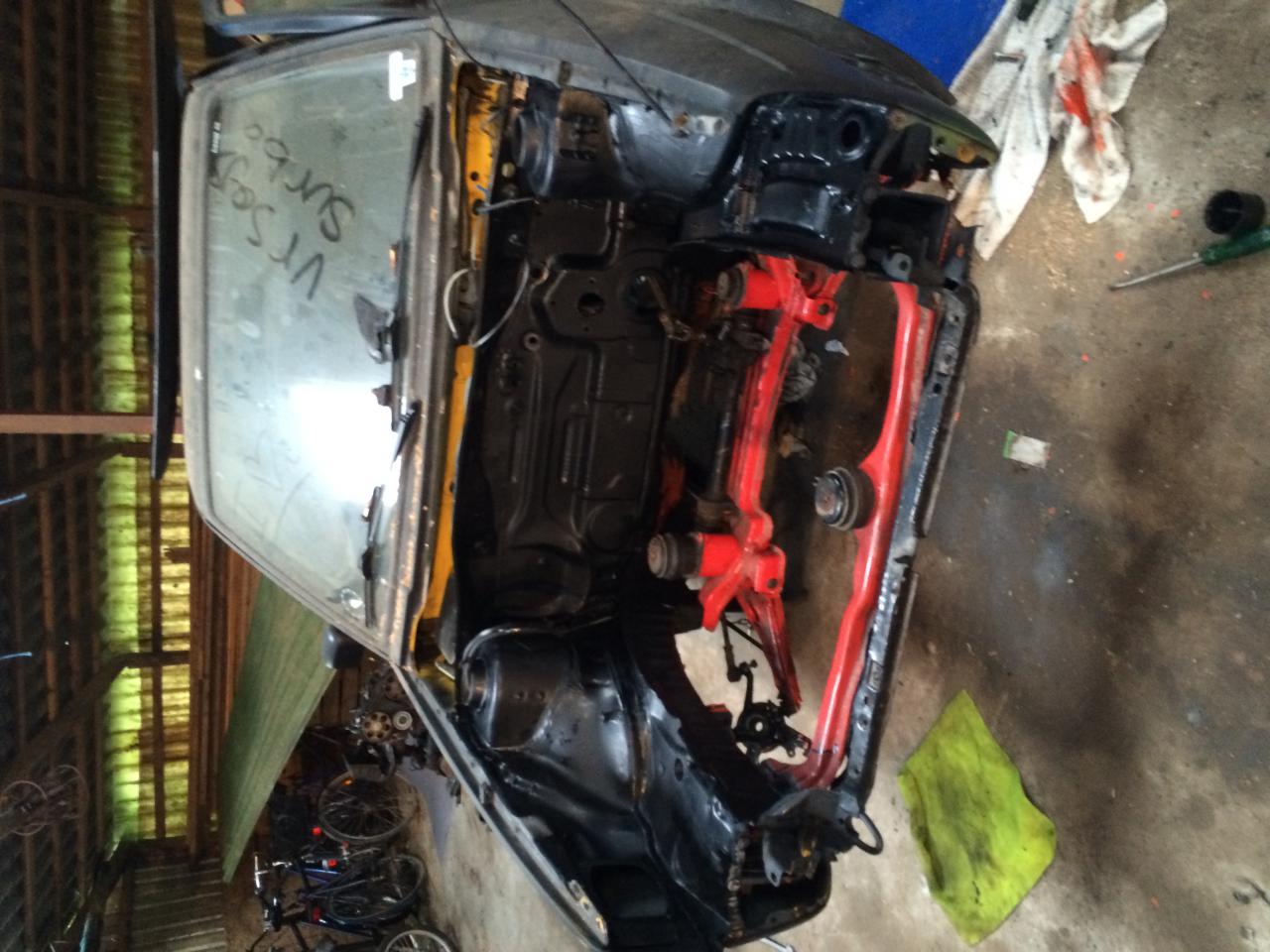

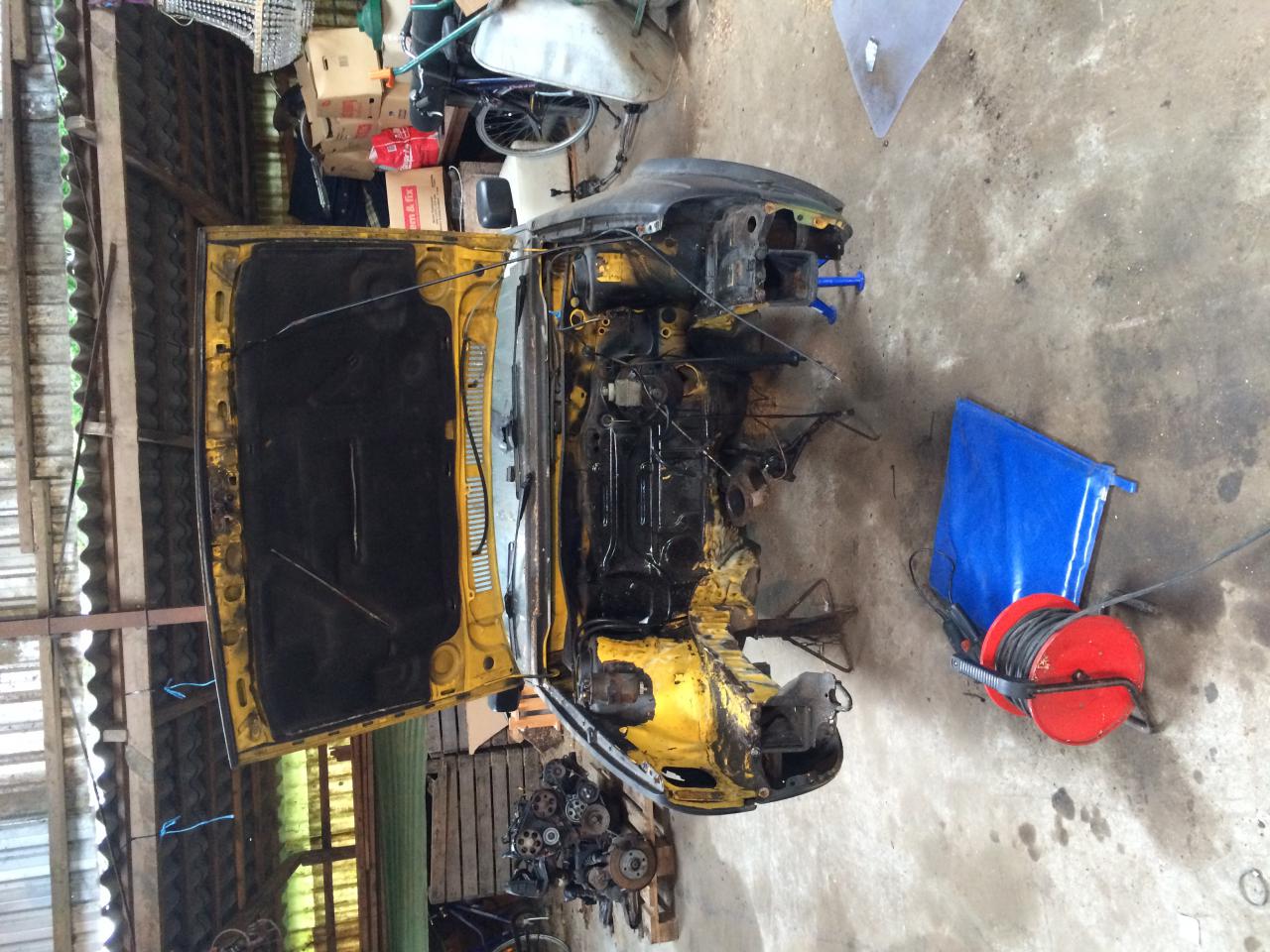

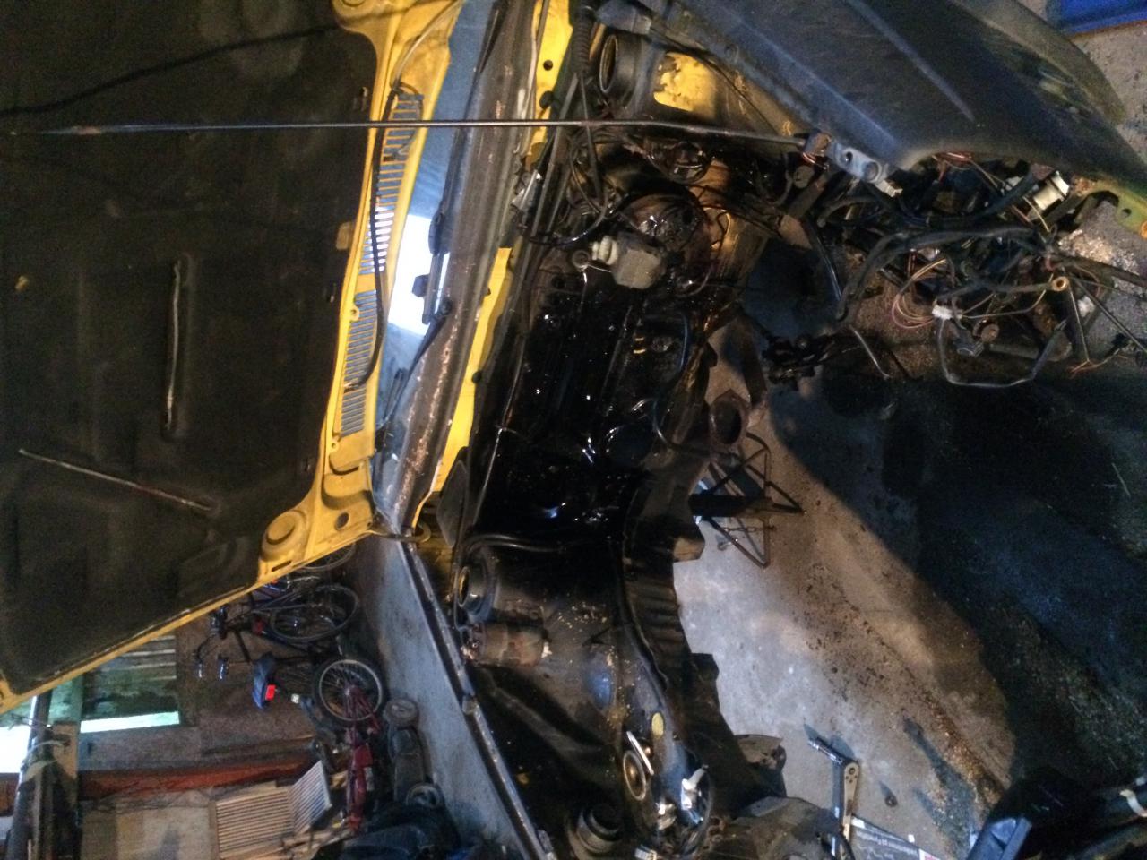

1.6d ude
1,6d ude.JPG (188 KiB) Vist 31737 gange

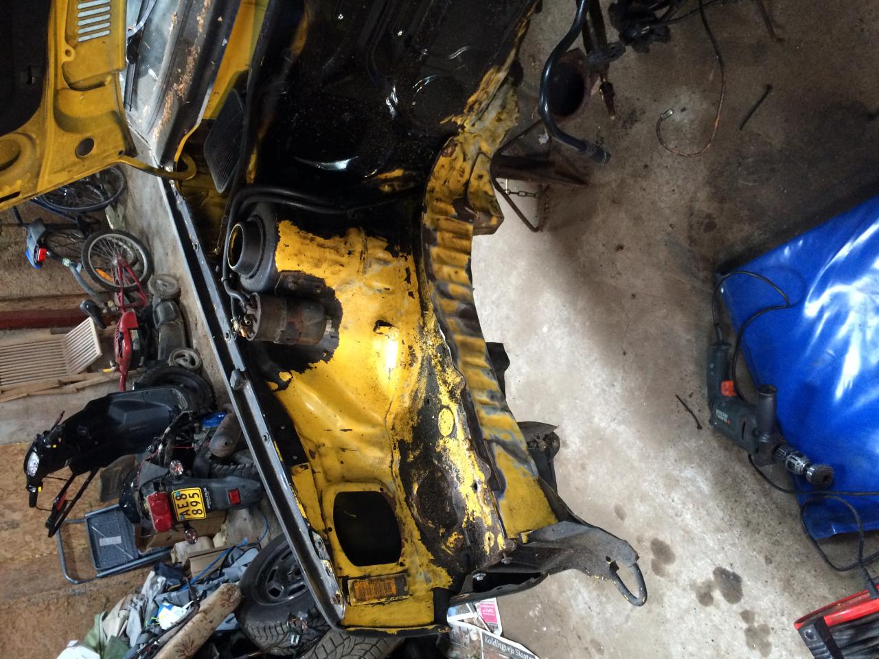

rengøring 1.JPG (164 KiB) Vist 31737 gange
rengøring 2.JPG (184.75 KiB) Vist 31737 gange
ren 3.JPG (194.2 KiB) Vist 31737 gange

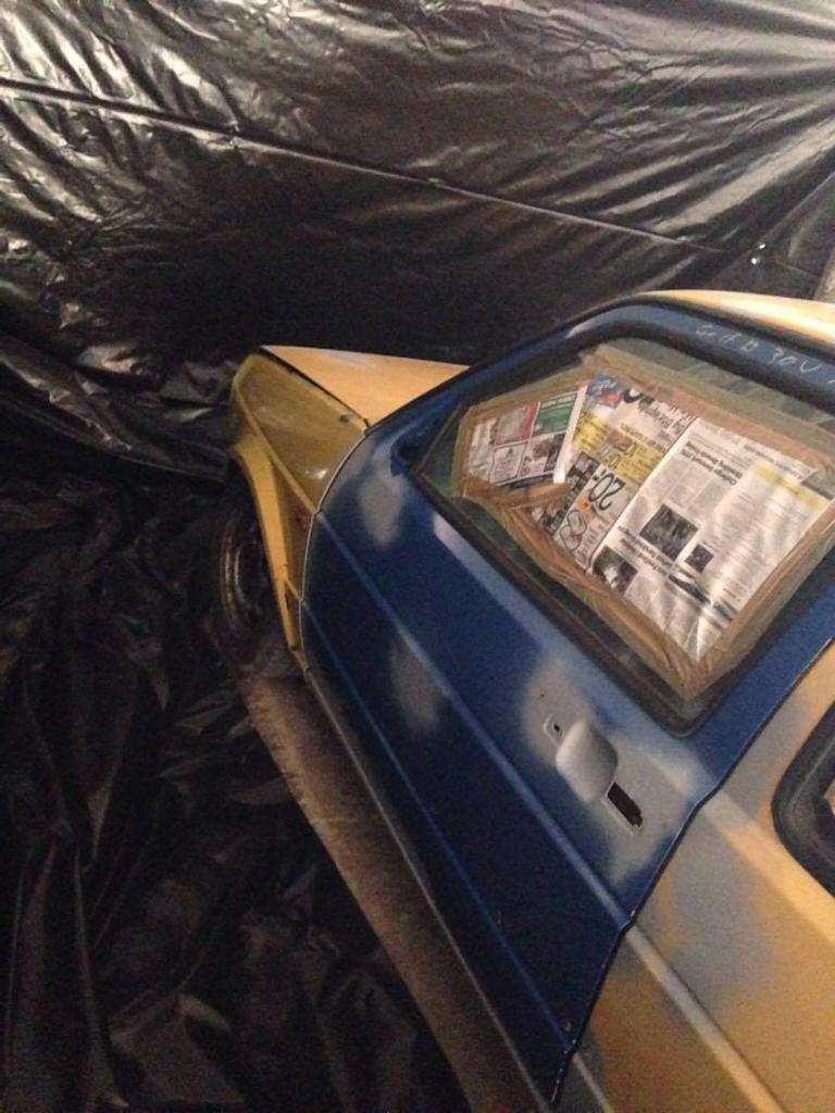

Plet maling
maling 2.JPG (188.24 KiB) Vist 31737 gange
Grunder
maling 3.JPG (163.97 KiB) Vist 31737 gange
Færdig malet
Færding malet.JPG (142.14 KiB) Vist 31737 gange

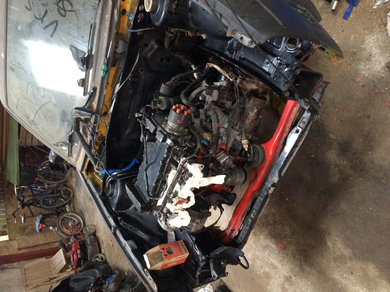

Indlæg af GustavH » 22. nov 2016, 15:37
Motoren er kommet i, jeg bøvler lidt med pladsmangel. Men dette er åbenbart et kendt problem?
Jeg har fået rykket lidt på motorophæng, men det var ikke nok, bliver nok nød til at skære lidt i vangen, eller slibe lidt af remhjulet?
Projektet går stille og rolig frem af, mangler lidt dele, men det kommer hen af vejen :)
Glemte lige et billede af hvor den gamle 1.6 Diesel var på vej ud så det kommer nu :P
Gamle motor ude
1,6d ude.JPG (188 KiB) Vist 31362 gange
Motor i
motor i 1.JPG (182.21 KiB) Vist 31362 gange
Lidt pladsmangel
pladsmal 2.JPG (70.25 KiB) Vist 31367 gange
motor mere fær.JPG (198.85 KiB) Vist 30963 gange

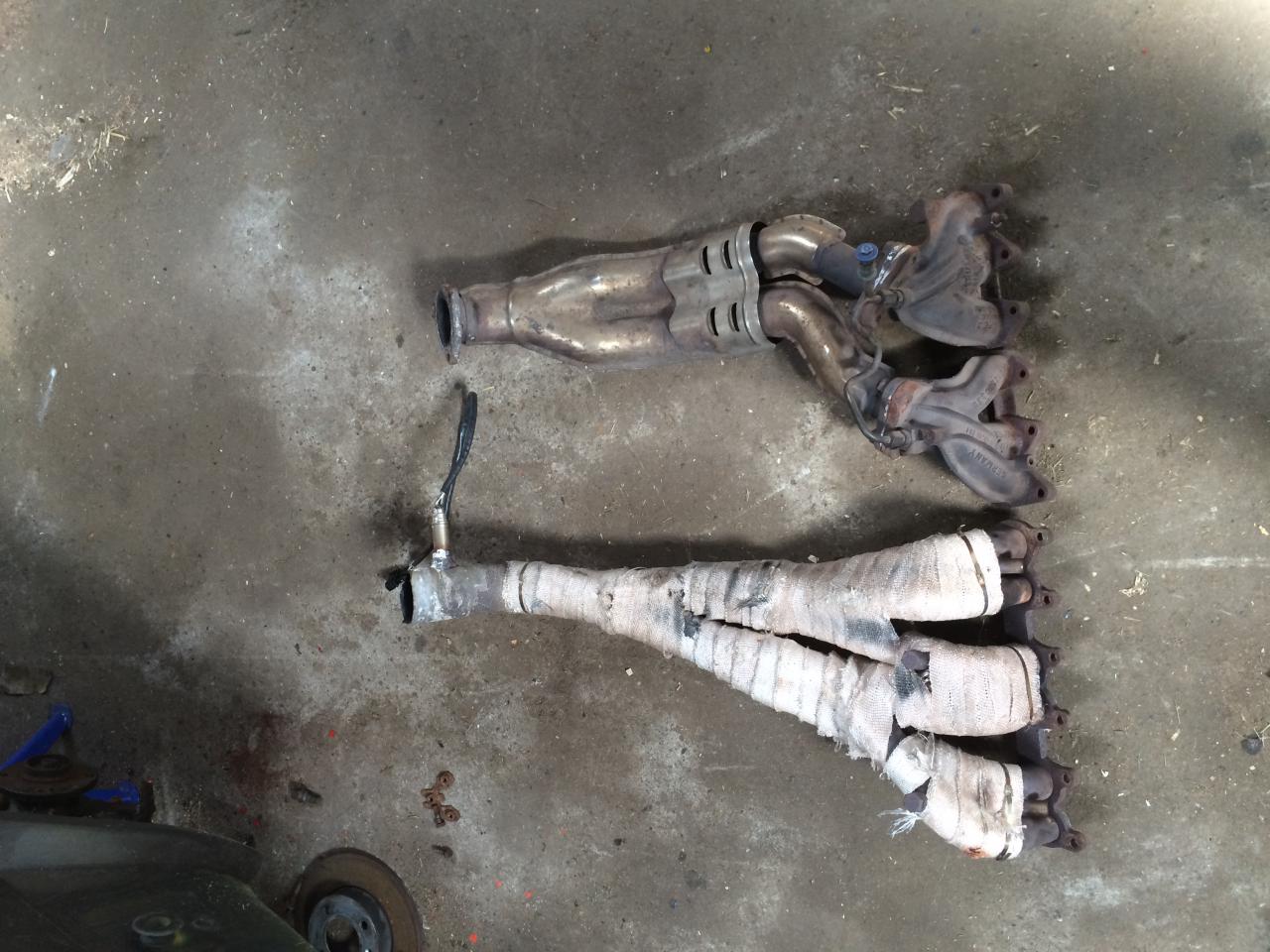

Da jeg manglede en masse dele til motor, men også til undervogn, hvis bilen skal godkendes en dag, slog jeg til da der kom en billig Golf 3 Vr6 tilsalg. Den kunne ikke køre, men havde jo heller ikke den store betydning for mig da jeg kun skulle bruge dele.
Sælger sagde at det var tændingen den var gal med, men det viste sig at være meget værre :lol:
Der var en masse fine dele i som jeg kunne bruge og sælge
Læderkabine, armlæn, røde jubii seler osv.
Motordele, udstødningen, helt nyt 2,5", forbro, bagbro osv osv.
Karossen osv er solgt. Har lidt dele endnu, hvis det er.
mange gode dele
Det skal nyt powerwrap til
find en mangel
Gad vide hvad der er sket?

Fik lavet lidt igen.
Har fået malet lidt dele og monteret lidt at det :)
Der er monteret vr6 trækaksler, vr6 spindel, vr6 bærearme, vr6 bagbro samt en KW gevindundervogn :)
BilledeBilledeBilledeBilledeBillede
