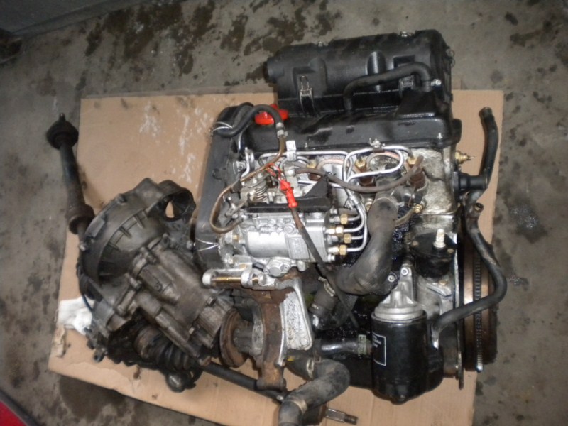

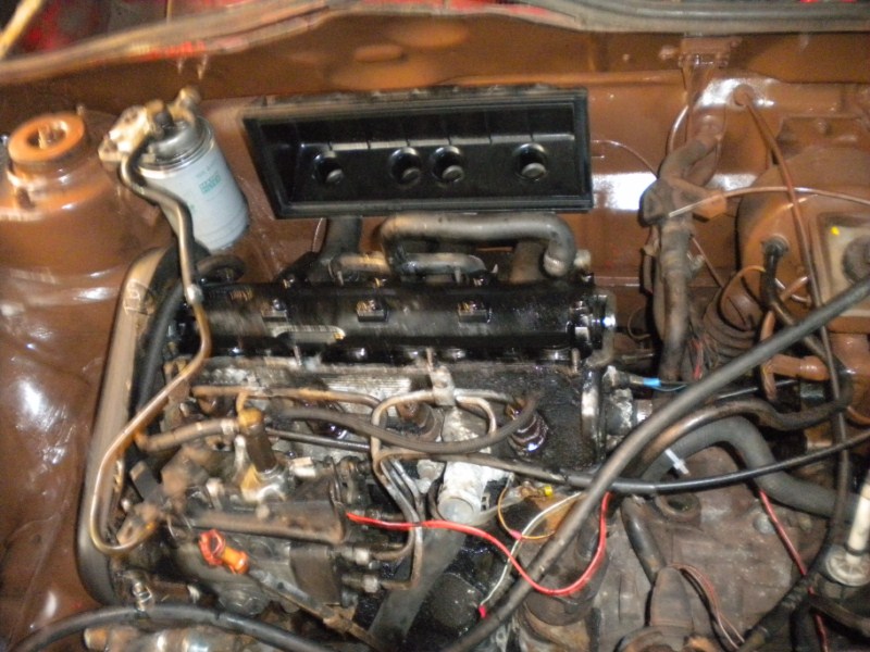

Alene motoren har været et maridt idag for mig og Rosendal.
Da jeg kom over efter bilen var der ren vand på så den var bund frossen :|
Nu havde den så fået lov at stå at tø op i et par dage sammen med en varme blæser.

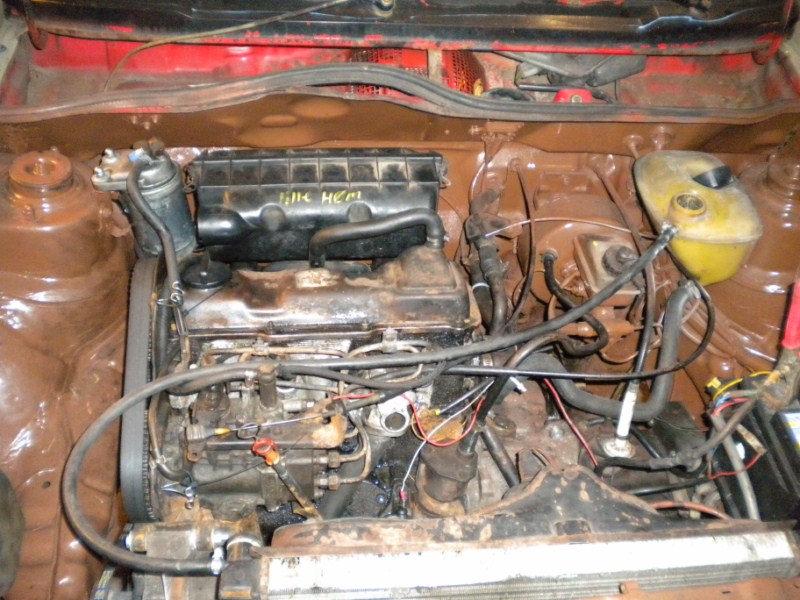

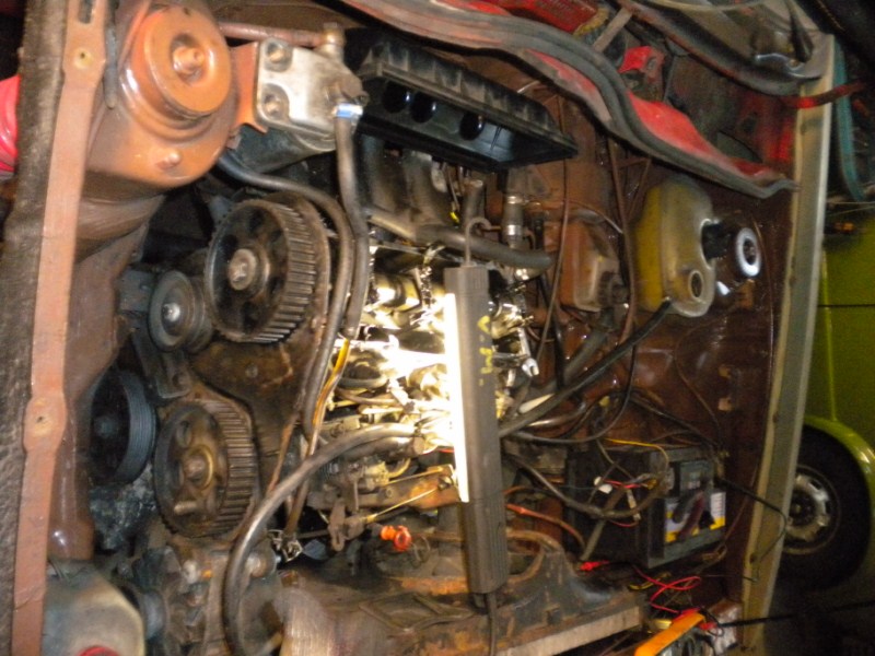

Fejl.
Pumpen stod forkert i forhold til tandremmen osv.
Boltet til højre motor ophæng var halv vejs faldet ud fordi der ingen møtrik var på :roll: Direkte livs farligt.
Ventil dækslet var sealet med silikone :?
Boltene til ventil dækslet er drejet over.
Der er brun maling på alt :geek:
Vi (mest Rosendal) fik skiftet tandrem, strammerhjul, brændstof filter osv i dag.
Vi fik også sat en anden pumpe på og efter lidt små ting som slange med falsk luft, gammelt brændstof filter skiftet, kom der endeligt liv i den.
Nu skal pumpen bare justeres med manometer ???? Nogen der kan evt hjælpe mod en skilling ?
Ellers trænger bilen virkeligt til noget opmærksom hed.
Beskrivelse og billeder af resten af bilen kommer i morgen.
Dagen imorgen skal desuden bruges på at svejse rust (nåede tagrende idag)
Men rust i brønden, og i inderskærm (tidlige ejer har skåret ud men ikke svejst i :? )
Og forhåbentligt nå at sandblæse den runst i alle kanter nu må vi se.
Efter den anden pumpe kom på sammen, med tandrem osv.
DSCN1624 [].JPG (131.38 KiB) Vist 4789 gange
Rosendals fejlfinding :)
DSCN1613 [].JPG (126.92 KiB) Vist 4789 gange

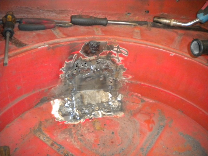

UPDATE 2 RUST

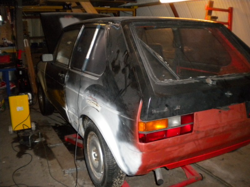

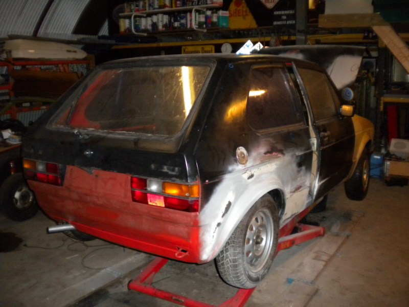

Der skulle svejses lidt i bilen.
Tagrende
Inderskærm
Brønden
Tagrenden nåede jeg igår og det er sgu blevet fint nok.
Inderskærmen var det første jeg lavede idag og det ente også godt nok.
Brønden skulle have i to steder i midten og stykket mod bagenden.
Midten blev fint nok men stykke mod bagenden blev ikke så vellykket da det stykke plade jeg havde skårret var lidt for lille, så jeg måtte fylde mellem rummet med svejsninger.
Alle klapper blev også afmonteret fra bilen og lister osv osv blev pillet af så de er klar til sandblæsning.
Resten på bilen, lygter, kofanger osv er også pillet af så den er klar.

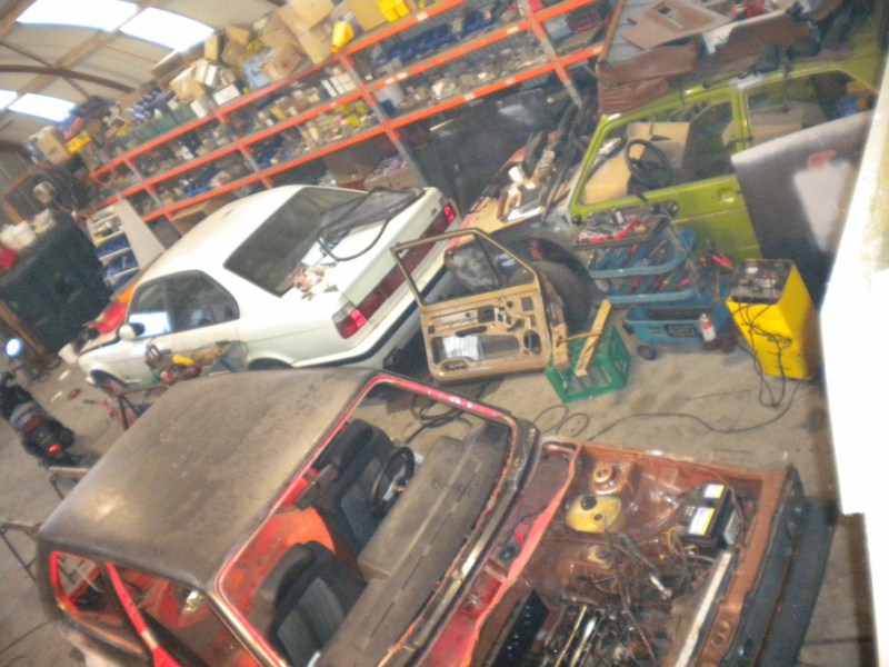

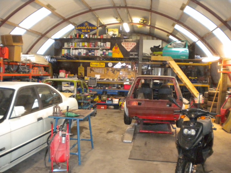

I stedet for at begynde at sandblæse idag blev der ryddet op på værkstedet som det trængte til 8-)
Tagrenden
DSCN1627 [].JPG (93.84 KiB) Vist 4611 gange
Inderskærmen
DSCN1629 [].JPG (114.89 KiB) Vist 4611 gange
DSCN1630 [].JPG (97.18 KiB) Vist 4611 gange
I brønden
DSCN1634 [].JPG (100.16 KiB) Vist 4611 gange
Klapper klar til sandblæsning
DSCN1638 [].JPG (90.7 KiB) Vist 4611 gange

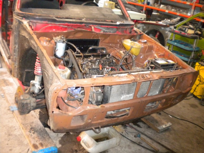

Bagenden afmonteret er ret positiv over lukningen af kofanger hullerne.
DSCN1639 [].JPG (127.84 KiB) Vist 4611 gange

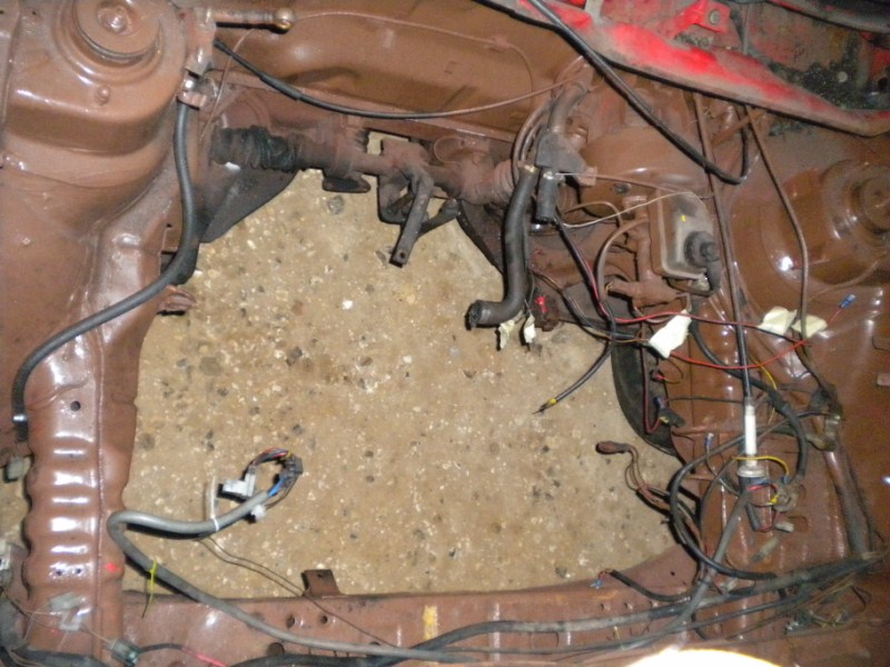

Forenden afmonteret
DSCN1640 [].JPG (137.17 KiB) Vist 4611 gange
"VAKS" den haleløse værksted kat
DSCN1641 [].JPG (87.57 KiB) Vist 4611 gange
DSCN1636 [].JPG (125.01 KiB) Vist 4611 gange
Før
DSCN1635 [].JPG (121.8 KiB) Vist 4611 gange
Efter oprydning
DSCN1642 [].JPG (112.09 KiB) Vist 4611 gange
Værkstedet efter oprydning
DSCN1643 [].JPG (132.24 KiB) Vist 4611 gange

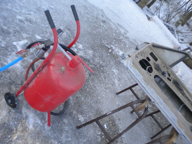

Ak ja idag var ikke den bedste dag overhovedet.
Planen var at bilen skulle sandblæses også lige have lavet det sidste også afsted på arbejde så vi kunne få den malet i næste uge.
Men min plan holder aldrig.
Jeg fik slæbt alle løs dele ud og gjordt klar til at sandblæse 8-)
Blæste ½ af bagklappen og så første problem var slangen hele tiden stoppede til pga. det store sand der var i.
Vi tømte den og sigede sandet.
Så virkede det, indtil at der slet ikke kom nok luft igennem den lille slange.
Min far (tak) havde en slange som var dobbelt størrelse.
Efter den kom på, fik jeg blæst bagklappen.
Ikke mere sand :oops: Afsted efter 100 kg sand som var finere end det der var i før.
Så fik jeg blæst 1 dør også stoppede den, rens dysen også afsted igen.
Efter jeg havde blæst begge døre, og hjelmen og jeg havde fået løs delene ind og bilen ud.
Fandt jeg ud af at jeg havde blæst hul i åbne/lukke håndtaget på sandblæser slangen :roll:
Fat i far igen og han fandt nogle andre håndtag og gevind stykker osv.
Og vi satte en anden dyse på, også VIRKEDE det bare kanon godt, nåede lige akurat at blæse bil også var der ikke mere sand :cry:
Der var ellers mere jeg ville have blæst men dette måtte vente :(

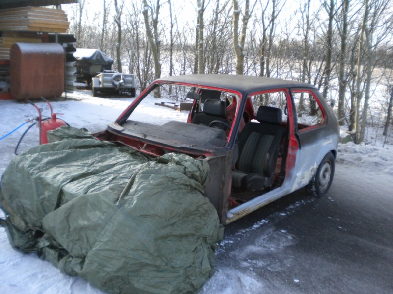

Desværre fandt jeg nogle knap så gode tidligere reprationer, ved forruden som ventet.
Og ved den bagerste side rude.
Dette betyder at bilen ikke kommer med på arbejde i næste uge, og at jeg så kun kan lave løs delene indtil jeg får svejst det sidste på bilen.

Lige et af grejet.
DSCN1645 [].JPG (138.82 KiB) Vist 4329 gange
Lige det eneste billede af løsdele, fin dør sandblæsning er vejen frem.
DSCN1644 [].JPG (114.24 KiB) Vist 4329 gange

Rosendal, bare du køber noget sand har ikke mere.
Det skal være en enkelt plade som bliver bukket op om et U, det dur ikke ordenligt hvis det kun bliver lavet med en enkelt plade som et lille l, så bliver kanten også for skarp.
Jeg ser lige om kan få noget mere sand, hvad kostede det derude hvor vi hentede fra?

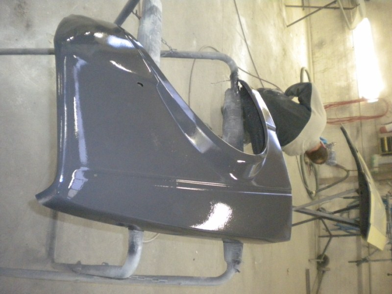

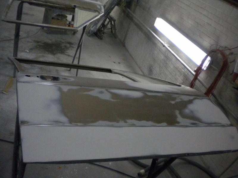

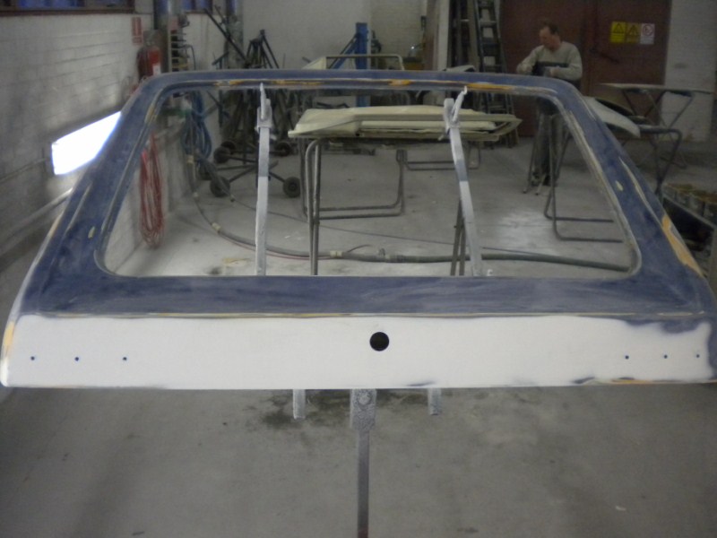

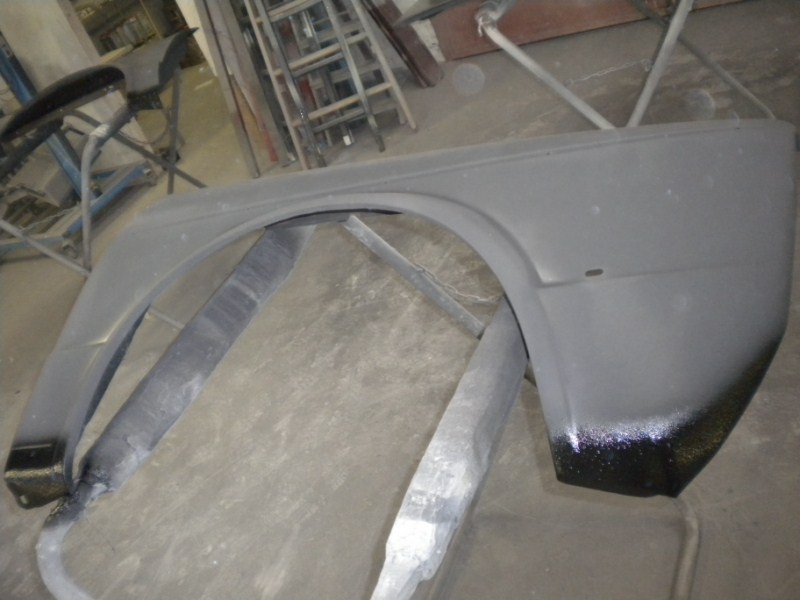

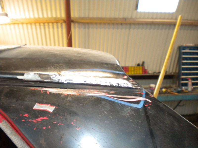

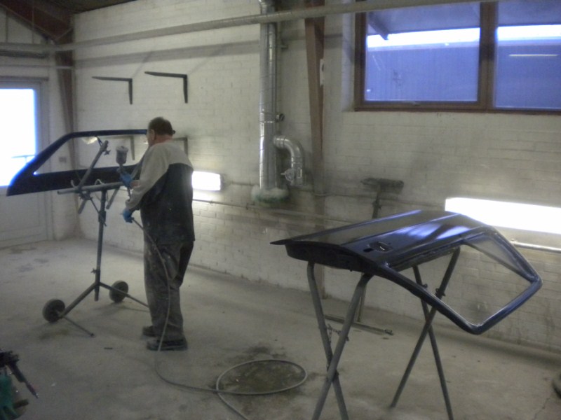

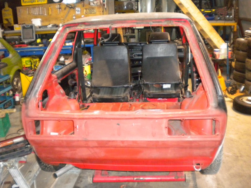

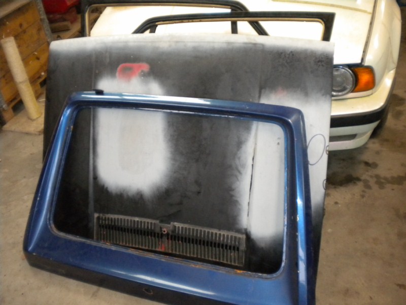

Update 4 Løs dele ved maler.
Jepper nu er der enelig lidt med vind i dette projekt.
Jeg fik smidt alle løsdele, døre, forklap, bagklap på trailer og efter vento'en.
Afsted til arbejde mandag aften så jeg kunne komme igang tirsdag.
Tirsdag efter arbejde var hele pisset slebet også kørte jeg hjem så vi kunne spartle onsdag.
Dog kunne min pålidelige scooter ikke starte :cry: Efter 1 time med forskellige løsninger kom der endelig liv i den og hjem af det gik.
Onsdag gik bare super mig og min svend Ole fik spartlet alle delene op så de var klar til fyller idag torsdag.
Dog var hjelmen noget af det mest ringe jeg har set :evil: Den blev fuldspartet fordi den lignede noget der kom fra en hagl skade af.
Men ellers var delene i rimlig stand.
Her torsdag blev der så sprøjtet grunder og 3 liter fyller på delene samt body i bunden af døren og skærmene, så kan jeg få det slebet imorgen så det er klar til at male i næste uge :P

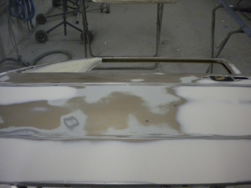

Dør spartlet
DSCN1672 [].JPG (68.71 KiB) Vist 4004 gange
Dør spartlet
DSCN1676 [].JPG (76.98 KiB) Vist 4004 gange
Hjelmen fik penslet grunder i samlingen
DSCN1681 [].JPG (94.11 KiB) Vist 4004 gange
Bagklap inden grunder og fyller
DSCN1687 [].JPG (79.4 KiB) Vist 4004 gange
Spartlet hjelm jepper
DSCN1688 [].JPG (83.45 KiB) Vist 4004 gange
Skærm i fyller
DSCN1689 [].JPG (89.47 KiB) Vist 4004 gange
Ole min nye bedste ven :)
DSCN1690 [].JPG (83.97 KiB) Vist 4004 gange
Hjelm i fyller
DSCN1691 [].JPG (80.91 KiB) Vist 4004 gange
Skærm i fyller og body
DSCN1694 [].JPG (81.95 KiB) Vist 4004 gange
Vores ven volvo amazon station car
DSCN1692 [].JPG (88.79 KiB) Vist 4004 gange

Update 5 Motor ud og af helveds til
Ak ja ak, Rosendal mente at vi skulle lave en golloer test på motoren.
2 af cylenderne er døde derfor den startede af lort og røg op i gennem ventilelerne.
Motor kom da heldigvis hurtigt ud uden det store besvær, men med endnu en overraskelse.
At motoren kun har siddet fast i 2 motor ophæng :roll:
Vi skilte også motor og gear fra hinanden så vi kunne se den nye koblings som sad i.
Leder efter en ny motor, men har vidst fundet en jeg skal hente i weekenden.
Men nu kan den da også blive shinet lidt i motor rummet :)
DSCN1728 [].JPG (126.59 KiB) Vist 3628 gange
DSCN1727 [].JPG (115.53 KiB) Vist 3628 gange

Update 6 Ny motor
Har fået skaffet en ny motor til bilen.
Stadig en 1.6 diesel med 163.000 km bag sig sammen med en 5 trins gearkasse.
Jeg måtte dog også helt til sjælland for at hente den.
Der blev kigget lidt da jeg mente det var nemt nok at få i bagagerummet på en vento :lol:
Det kom da ind, men det var bestemt ikke sjovt at køre over broen med al den bagvægt, da broen var lukket for lette køretøjer og der var nogle helveds vindstød.
Så må vi se om det er noget der dur i stedet :)
