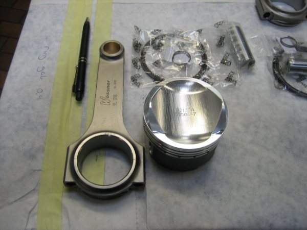

Indlæg af Johnni k » 2. apr 2010, 06:40
Her er lidt Billeder :D
