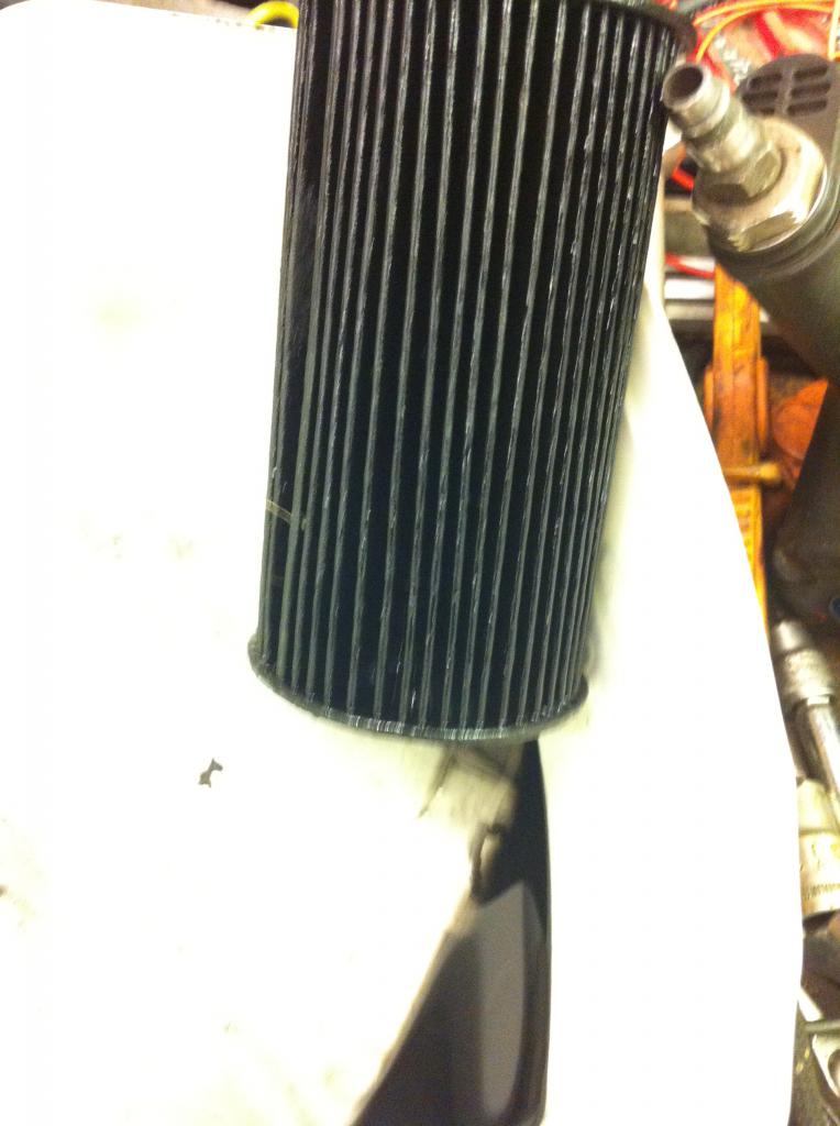

ColaKanin skrev:hvor sider tandempumpesagaen på en passat 3c
Du har et alvorligt problem... (tror jeg)
jeg så lige dit billede af brændstoffilteret på din bil...
- hvor er gummi pakningen i filteret????
http://www.vagcars.dk/phpbb/viewtopic.p ... 78#p648878
John / Bjerringbro
Golf GTE 2016
Golf GTE 2016
skyrider
- Indlæg: 1394
- Tilmeldt: 16. apr 2009, 12:13
- Been thanked: 3 times
Re: Endnu et kapitel i tandempumpesagaen på TDI motorer - VI
godt set 8278 !
ja det ser ud til at gummi pakningen mangler.
På et UFI filter (3C0127434) samme som på billedet, skal
centerhullets diameter være 12mm med gummi pakningen, hvis hullet er større end dette er den galt.
mere info.
http://lubricantes-online.com/3C0127434
mere info.

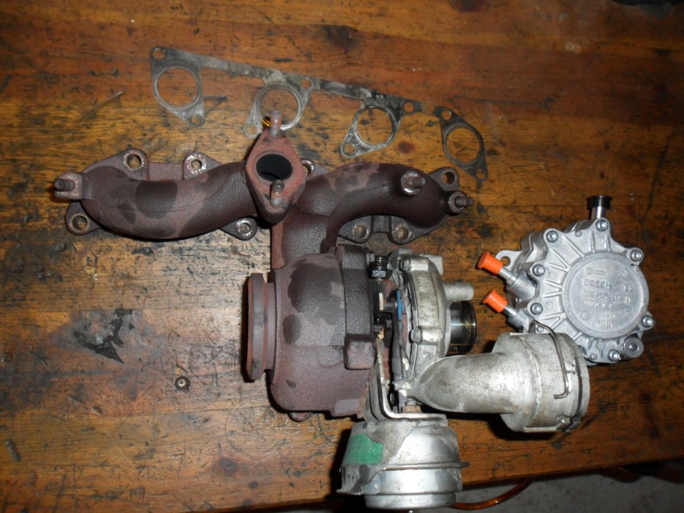

ville lige lave olie skift og skifte diesel filtet på min seat altea 2.0 tdi BKD motor
men da jeg fik diesel filter op var det næsten lukket til af motor olie så ny pumpe og et filter til som så skal skifte igen efter der er kørt 1-2 tange diesel igemmen kommer hjem i morgen
- 2013-01-28 17.13.00.jpg (72.27 KiB) Vist 4624 gange

Jeg har 20 liggende nu.
Dem jeg har kigget indeni er til skrot efter min mening.
En ting er pakningerne men mekanisk slid på hus, skovlhjul og tanhjulspumpen er faretruende.
Skiftede en igen i dag. Plus en turbo tæt på havari.
2 stk tandempumper i går.
- Turbo og tandem.JPG (246.17 KiB) Vist 4443 gange

Du er så ferm til at billeddokumentere Søren! Er det muligt at fotodokumentere og beskrive slidtagen på tandempumpe?
Er det sandsynligt at nye pumper er af forbedret type? De bliver jo skiftet i lind strøm, men hvis ikke en ny er bedre end de gamle, så er det jo i dén grad på lånt tid!
