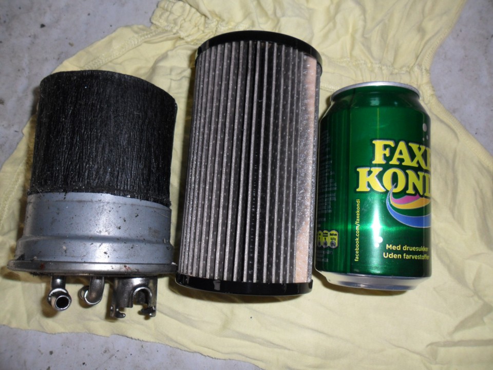

Kiggede på en i går.
Den havde gået 390000 km med samme ejer og det var den org. tandempumpe. Thumbs up.
Her er en der har gået 40000 km. Filteret altså. Pumpen har gået 176000 km.
Det venstre filter er fra en defekt pumpe.
Faxe kondiiien var go.

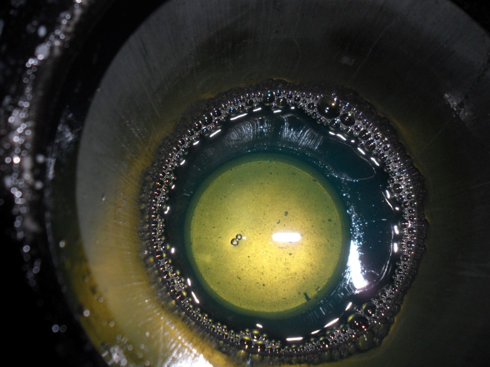

Nederst et kig ned i filterbeholderen på en med ren diesel.

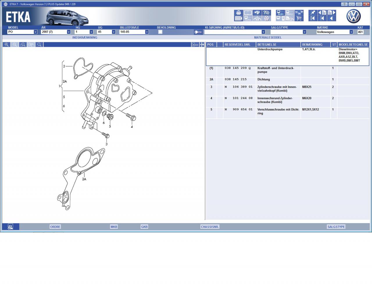

Dette sæt på billedet passer IKKE til BKD's pumper

8278 skrev: Jo det gør sku så!!!!
Passer både på (BMM) 2,0 TDI 8V og (BKD) 2,0 TDI 16V
http://www.ws-autoteile.com/Ersatzteile ... 10920.html
Jeg har bestilt 4 sæt... - nu skal der renoveres pumper!!!
Jeg har to pumper liggende som har kørt under 80000 km... - de ser begge fine ud indeni... - men pakdåsen imellem brændstofpumpe og vacuum pumpe var dårlig på begge tandempumper...
BRU, BDK, BMM, BKC, BJB, BXE, BXF, BXJ og BLS kører samme pumpe - 038 145 209H / Q afhængig af stelnummer og bilmodel
BKD, AZV og BMN kører samme pumpe - 03G 145 209C
Ifølge ETKA.

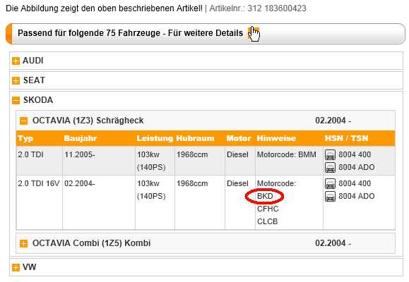

- 8278
- Indlæg: 596
- Tilmeldt: 7. aug 2008, 06:24
- Geografisk sted: Bjerringbro
- Been thanked: 9 times
Re: Endnu et kapitel i tandempumpesagaen på TDI motorer - VI
Jamen ifølge info på hjemmesiden skal det altså passe på en BKD pumpe.. se her..
- hvorfor er det at du mener at den ikke passer?
- og hvori ligger forskellen på de forskellige pumper? - er der nogen der ved det?
- Image3.jpg (24.45 KiB) Vist 2596 gange

skyrider
- Indlæg: 1394
- Tilmeldt: 16. apr 2009, 12:13
- Been thanked: 3 times
Info på deres hjemmeside er måske ikke korrekt.
De to pumper har forskellige design.
Så jeg mener ikke at det passer på BKD pumpe, jeg har selv en BKD så jeg ved hvordan pumpen (03G 145 209C) ser ud !
Google og du skal se forskellen.
Men det finder du jo ud af når du modtager og monterer sættet
jeg citere:
jeg citere:

Super Smurf,Smurf skrev: billeder
det var det jeg prøvede at forklare manden, man skal ikke stole blindt på online shoppers website.
Ja, der er godtnok stor forskel på de pumper... - jeg bøjer og bukker....
men det billede af 8V pumpen ovenover... - den ligner slet ikke den jeg lige har monteret på min bil... (det er nok ikke en Bosch pumpe..)
Når jeg modtager pakningssættet, så skal jeg nok give besked, hvis det viser sig at der er flere pakninger med end på billedet i webshoppen...
Ja, det kunne jo være det var et pakningssæt, som havde pakninger til begge typer pumper. Vi hører gerne8278 skrev:Når jeg modtager pakningssættet, så skal jeg nok give besked, hvis det viser sig at der er flere pakninger med end på billedet i webshoppen...

Smurf skrev:
Kan du lave sådan en af en tandempumpe til en BMS, for sammenligningens skyld?
- Sorens2
- Indlæg: 9139
- Geografisk sted: Ribe DK
- Has thanked: 32 times
- Been thanked: 277 times
Der er kun to typer.
1.9 og 2.0 modellen.
- clausvp
- Indlæg: 3172
Dvs at 1,4 bruger samme som 1,9?Sorens2 skrev:Der er kun to typer.
