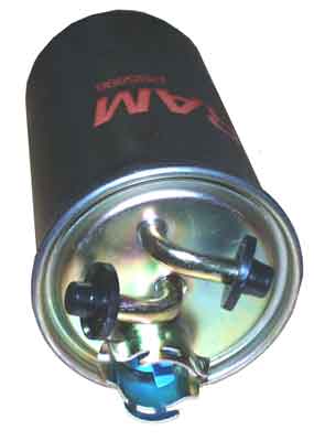

wahlstrom skrev:Tror da ikke jeg kan skille mit filter ad?! Så ikke sådan ud.. PD AVF

Dit filter ser sådan her ud på A4eren.
- filter.jpg (7.56 KiB) Vist 5853 gange

Jep dog BoschSorens2 skrev:Dit filter ser sådan her ud på A4eren.

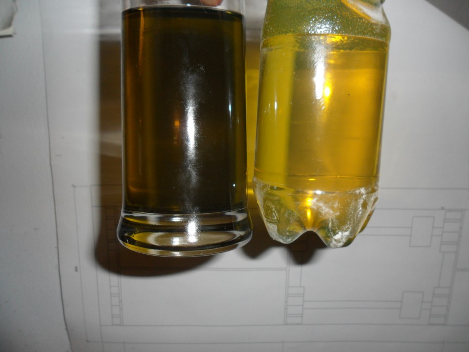

Her lige en Touran med 1.9 TDI hvor problemet er startet så småt.
Dieselen er begyndt at få farve.
Så det var så 2 pumper i går og 2 i dag.

ColaKanin
- Indlæg: 191
- Tilmeldt: 13. feb 2009, 19:50
- Geografisk sted: Karrebæksminde
Re: Endnu et kapitel i tandempumpesagaen på TDI motorer - VI
prøver lige igen, har lidt problemer med at finde Reservedels nr. det er en 2.0 TDI 170 BMR fra 2007(2006 model)
og da jeg åbnede ned til filteret så sat det ikke fast eller noget, det lå bare "løst" nede i??
Her er fra en 2.0
- 2_0.JPG (225.23 KiB) Vist 5743 gange

- Been thanked: 3 times
i princippet ja, begge er en slid-del som skal skiftes på et tidspunkt.Gubbi skrev:Kan det være lige meget om det er fra Bosch eller Pierburg?
Sidstnævnte er 700 billigere.
Gubs
Så bare snup en Pierburg og spar penge.
