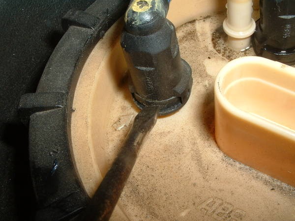

Hva med de koblinger jeg har på tanktoppen, hvordan afmonterer jeg dem, ved du det?
Jan

Fandt de har billeder fra en anden side, clipsen skal trykkes ind, samtidig med at man trykker ned og derefter trækker op, bare hvis der er andre som vil vide det.... :)
Jan

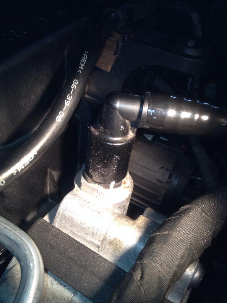

Hvordan afmonterer jeg vacuumslangen her på pumpen, skal jeg bare trække den op??? Eller skal der trykkes på koblingen.....?
Jan

Indlæg af Diesel » 10. okt 2013, 20:03
Den sidder godt fast, jeg tog en skruetrækker ind under og lirkede den de første 5mm op.

Indlæg af janj » 10. okt 2013, 20:06
Diesel skrev:Den sidder godt fast, jeg tog en skruetrækker ind under og lirkede den de første 5mm op.
Sådan, tusind tak for info :)

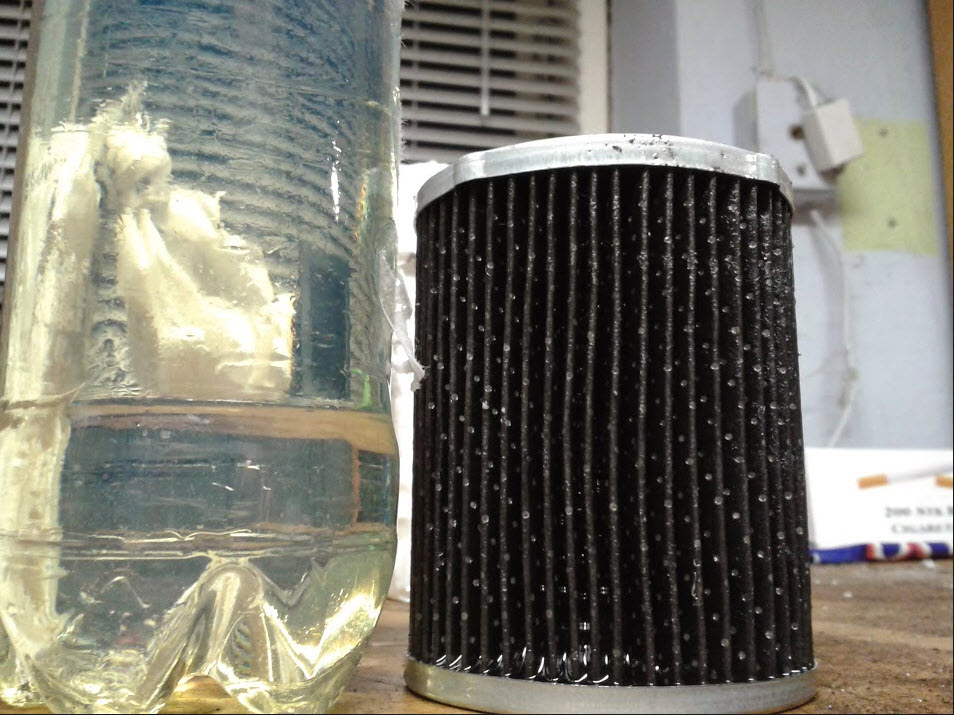

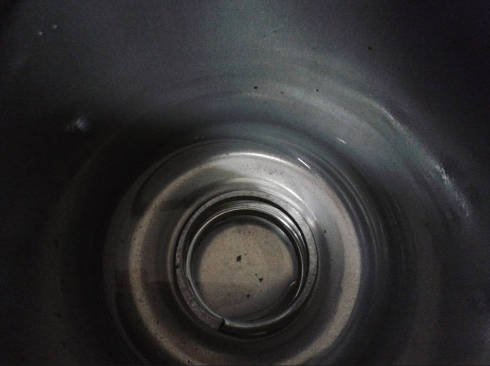

Indlæg af clausvp » 5. nov 2013, 06:40
clausvp skrev:Det var da vist godt jeg allerede har indkøbt en ny tandempumpe!
1,4 TDI BMS efter 111.000 km.
Det ser værre ud på billederne end det er. Filteret er kun let fedtet, og brændstoffet let farvet.
Men jeg agter at skifte pumpen asap!
Fik taget mig sammen til at få savet filter op efter sidste service.
Filteret (originalt....made in China) har kørt 11.000 km. med den nye tandempumpe fra Cartrends, og resultatet er entydigt! Det er PIVrent! :)
Tak til jga-auto.dk for bistand! ;)
