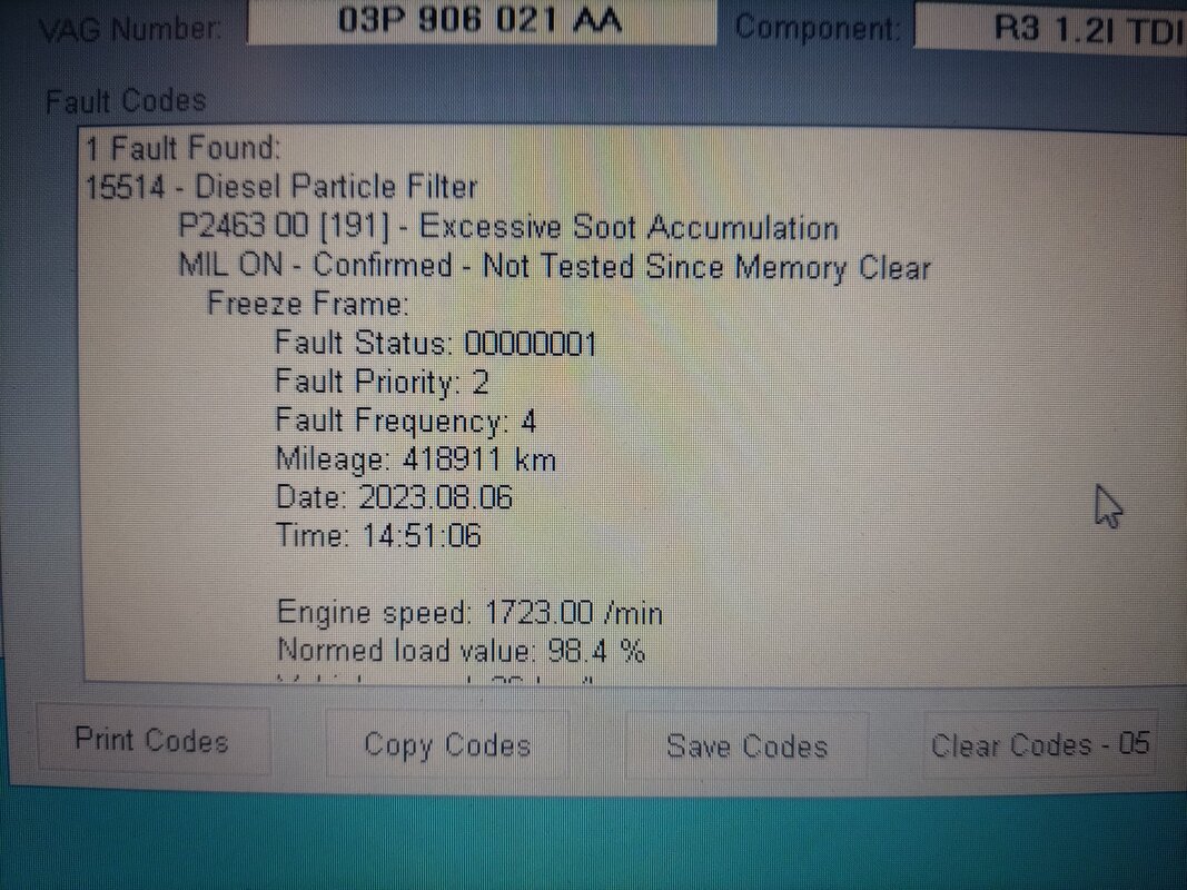

Jeg har lige haft testren på den, det siger fejl 15514.
Jeg kontrollerede også lige hvor meget tryk der var på DPFen. Den lå på 13 mbar og omkring 75 ved 3000 RPM.
Det er ikke meget men mere end sidst.

Re: 2011, SEAT Ibiza, 1.2 TDI – Problem med at de siger DPF er sodet til. Hvad kan jeg gøre ved det
Har du prøvet nulstillet filteret i vcds i tilpasning (vælg nyt filter monteret), på fejlkoden står 418000 km, sodmængde er en beregnet værdi og ikke en egentlig afvejning af sodindhold
