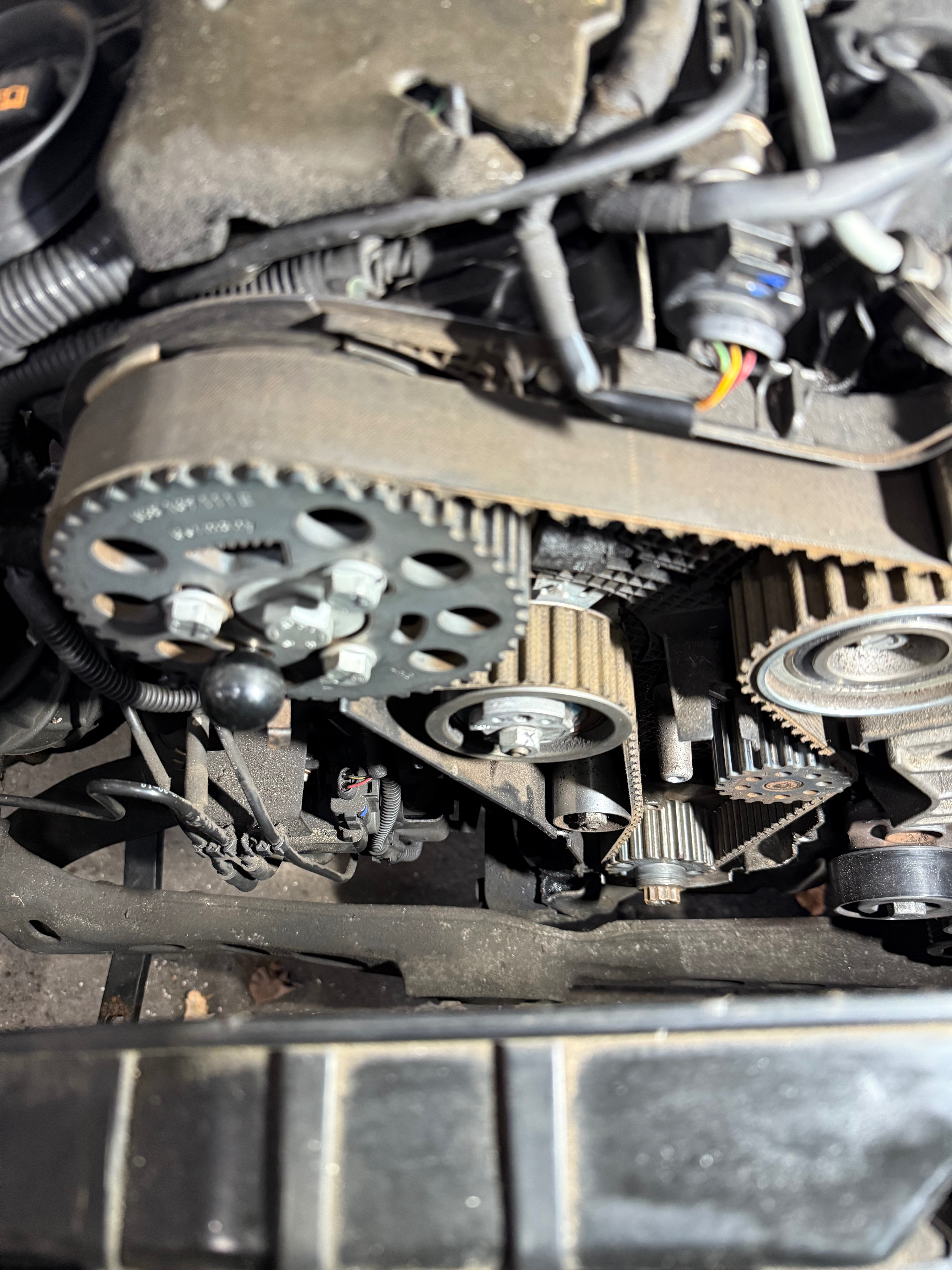

Det ser ud til at remmen er hoppet ca. 3 tænder i forhold til låse mærker/huller..
Hvis jeg har lås i knasten, er remhjul på krumtappen kørt ca 3 tænder for langt i forhold til hvor den skal låses.
Skal jeg have topstykket af? Tænker i forhold til om ventiler og stempler har taget skade. eller kan man nøjes med ventildæksel for at se om vippearme har taget skade.

Sæt den på mærkerne og prøv at start den op. Enten starter den og går fint eller også halter den og mangler kompression. Du skader ikke noget ved at starte den op når tandremmen står rigtigt igen

Er det bare at løsne remmen og så stille den tilbage på krumtappen?

Jeg ville pille remmen af, sætte remhjulene på mærkerne og så montere remmen igen. Evt. offer en ny rem til et par hundrede kroner.

Hvis tandremmen ikke er ved at tabe tænderne så bare brug den gamle til opstart. går motoren som den skal så gi den et komplet kit med vandpumpe

Den startede noget besværet, og lyder mærkelig ved luftfilter
Prøver at afmontere ventildæksel og ser om der noget der har taget skade

Æv - kunne godt lyde som bukket ventil
