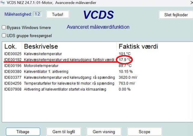

Jeg har en VW Sportsvan 2018 med ovenstående TSI motor (gået ca. 100.000 km)
Jeg mistænker at Termostaten sidder fast inde i vandpumpeenheden.
Kølervæsken når ikke ud til køleren, se kølevæsketemperatur ved kølerudgang.
(sensoren er skiftet til en ny for en sikkerhedsskyld - alligevel stiger temperaturen ikke.
- Bilen giver ingen fejlkoder.
- Termostaten/pumpen burde da lukke op efter lidt frisk kørsel?? ikke
Prøv at se vedhæftede målinger jeg har lavet med VCDS
Manglende cirkulation af kølervæske 1,5 TSI (EA211 EVO)

- Billede1 - Kopi.jpg (49.91 KiB) Vist 367 gange

Der var ikke en silikatpose i beholderen -
Jeg har nu skiftet vandkøle-unit, inkl. den elektriske motor, som er en del af enheden og den lille tandrem som driver møllen i vandkøleren. Jeg fandt en ny til 1.200 kr. på ebay
Fik drænet alt kølevæske af systemet ved at frakoble alle slanger og blæse motorblokken igennem.
Hele systemet rummer 7-8 liter kølevæske, som jeg erstattede med AF 13++, som skulle beskytte kølesystemet bedst muligt.
Det tager lidt tid at få alt luft ud af systemet, når ikke man har adgang til en vacuum pumpe.
Nu virker det, - kabinevarmen kommer hurtigt og systemet cirkulerer kølevæsken ud i køleren når temperaturen på olien når driftstemperatur. Jeg kan se der findes 5 revisioner af køle-unit, hvilket tyder på den har gennemgået nogle løbende forbedringer
