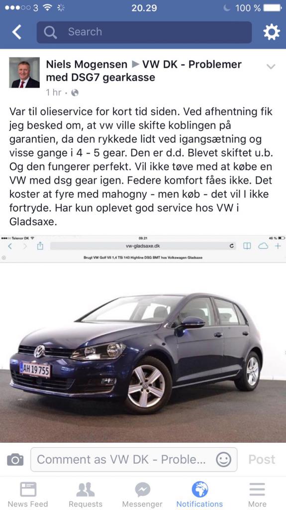

Og så er der åbenbart nogle med samvittighed i vw Gladsaxe.

9had skrev:Og så er der åbenbart nogle med samvittighed i vw Gladsaxe.
Fyre med maghoni= køre VW?
hahahahahahahaha det var sku dagens joke.
