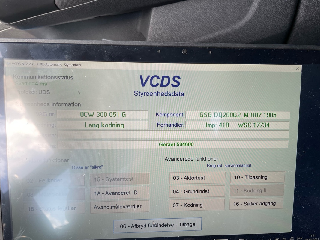

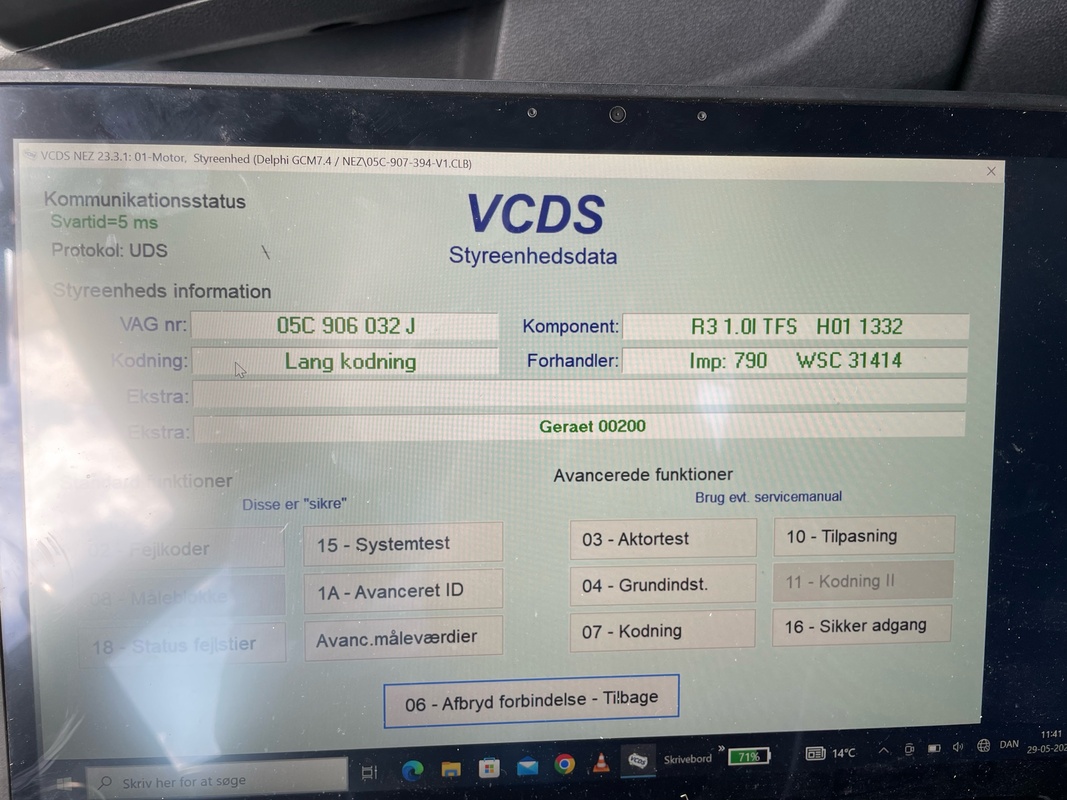

Har købt en Polo 1.0 DSG 2021, med 6.000 km på tælleren, hos VW Hillerød. Forblændet af følelsen og duften af min første “nye” bil, opdagede jeg først efter en uge, at gearkassen rasler og lyder som en metalspand med skruenøgler i. På ujævn vej og ved 10-15 km/t, kan den koble 2. eller 1. gear til med så stor kraft, at det lyder som om metalspanden med skruenøgler bliver droppet ned på fronthjelmen - medens hele bilen laver et præmiekænguruhop. Derudover hyler og fløjter lejer og tandhjul, som en gammel, slidt sporvogn.
Jeg lånte en VCDS-computer forleden, og bemærkede at gearkassens importør/forhandlerkode er anderledes end bilens øvrige deles numre. Se vedhæftede. Motor samt alle andre dele hedder 790 31414, men gearkassens hedder 418 17734.
Ved nogen herinde om dette er normalt? Er det mig der ser spøgelser? - Gearkassen lyder som en gammel, slidt ombytterkasse, og jeg frygter selvsagt at den er blevet udskiftet før jeg overtog bilen.

Første skridt er at grundjustere gearkassen.
VW kan gøre det på garantien, men det kan også gøres med VCDS.
Det burde ikke have indflydelse på garantien, at du har været inde og kigge numre med VCDS.
Den skal ikke lyde så voldsomt, som du beskriver. Så jeg tænker ikke en grundjustering vil hjælpe på lydene. Men det er første skridt. Det kan muligvis afhjælpe kænguruhoppet.

Normalt er det ikke selve gearkassen som fejler på en DQ200 men derumod koblingerne og de tilhørende komponenter.
Når det så er sagt så skal den selvfølgelig ikke lyde sådan som trådstarter beskriver.
Tilbage til forhandleren med den. .
