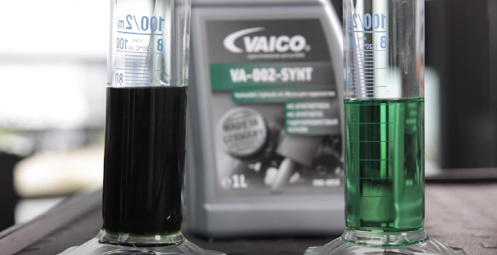

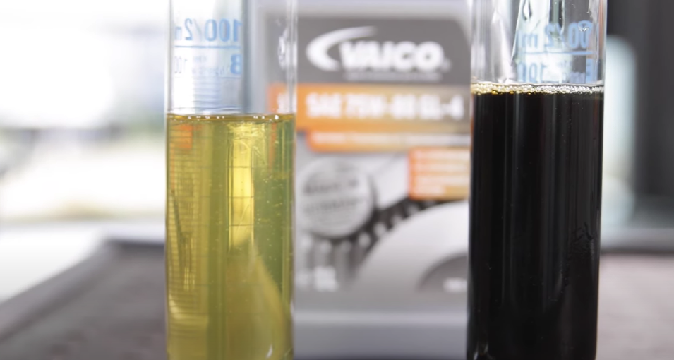

Har i dag fået skiftet mecatronic olie og gearolie, også selvom Skoda siger det aldrig skal skiftes.
Begge dele var en del mørkere end det nye der blev hældt på, specielt gearolien - der blev også kun tappet 1,4l gearolie af, og ikke de 1,7l der står :? Har vedhæftet 2 billeder som viser det meget godt. Det er dog ikke mine egne billeder, da jeg glemte at tage billeder af det :roll:
Næste skridt er Landberg DSG mod på tirsdag + fjernelse af ACT og start/stop. Det eneste der gør jeg ikke er fuldt ud tilfreds er jeg savner mit 1 gear som alle andre nævner herinde. Jeg skal nok vende tilbage på tirsdag når det er klaret, men tænker det kun kan blive godt. Han roses i hvert fald til skyerne med optimering af DSG.
Ville måske ikke så meget med denne tråd, udover måske lige at vise fanen, og ikke bare er en gæst der kigger med. :)

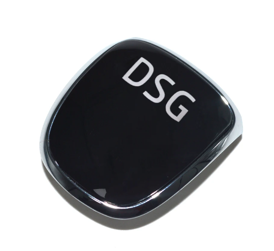

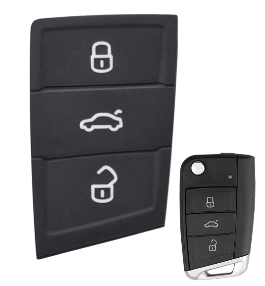

Bestilt nye knapper til begge nøgler, da de er lidt slidt.
DSG plastik kappe var chromen også slidt af.
Også købte jeg lige en keyhanger :-)
