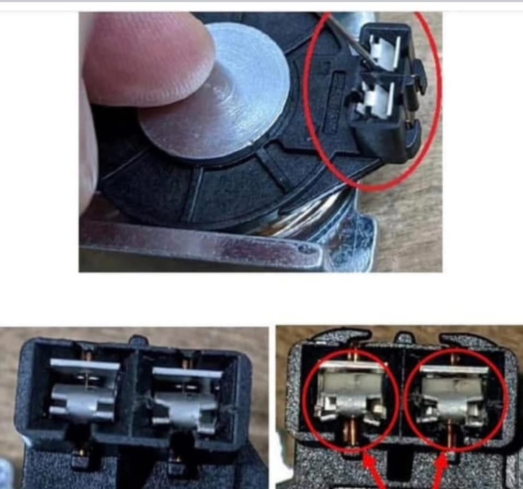

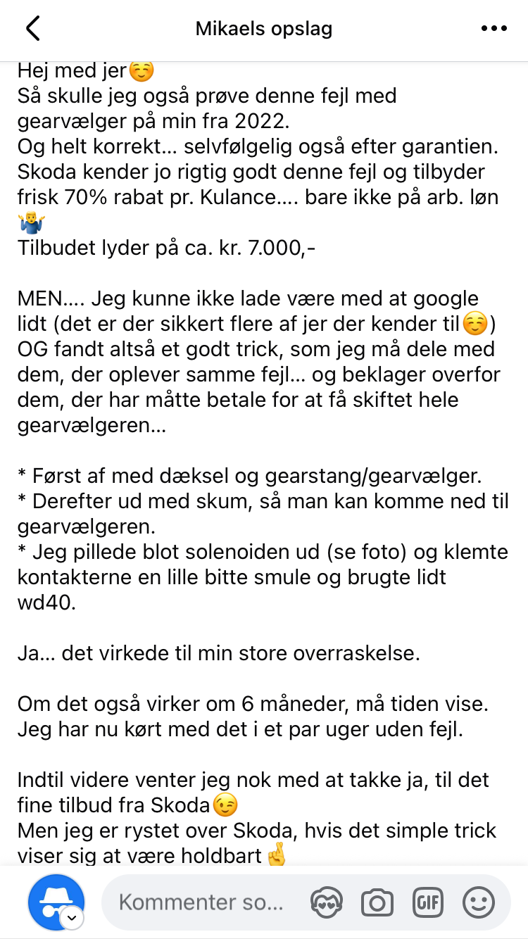

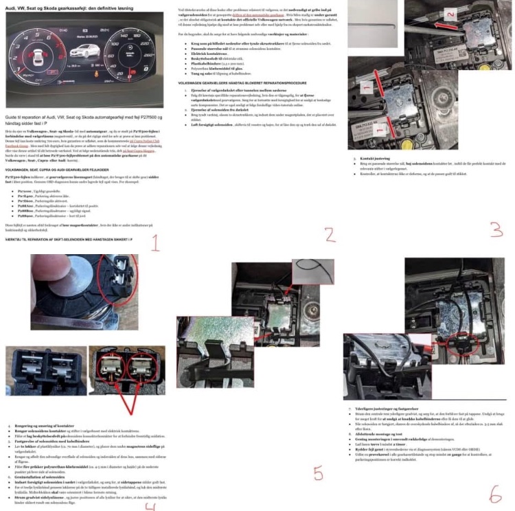

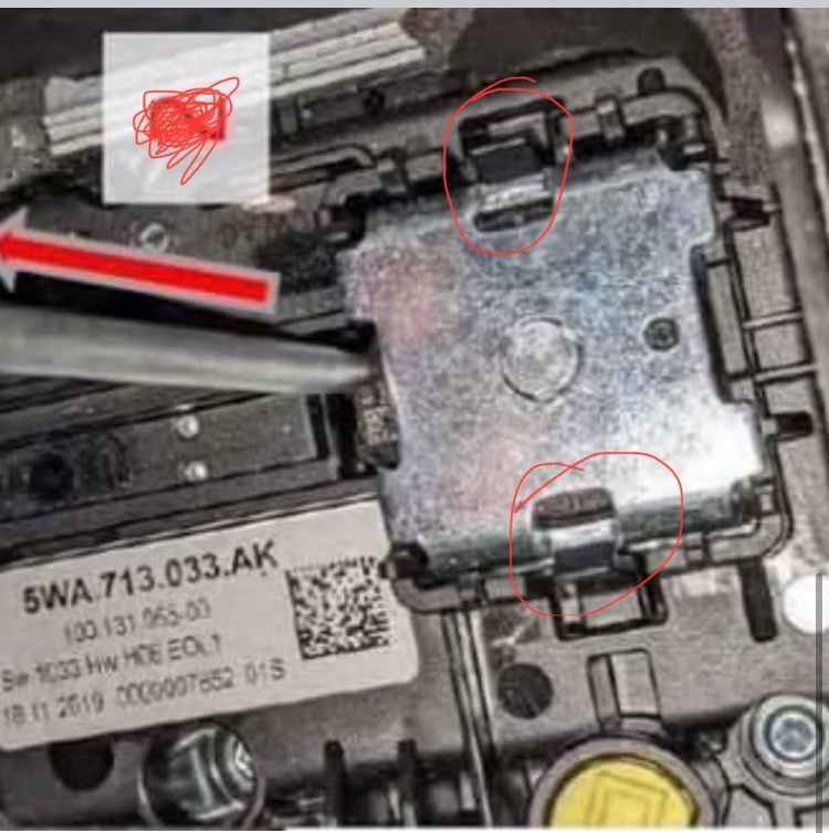

Prøv at tjekke denne Facebook opslag
https://www.facebook.com/share/p/1CFmYVbL1K/?
Tror der mangler noget i det link. Man kommer bare ind på gruppens startside..
Det kan skyldes at det er en privat gruppe
