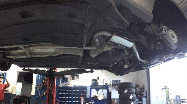

kiggede på min vens polo gt 1.4 tsi 150 og det ligner bestemt at der er bygget noget vandkølet ic ind i selve manifoldet

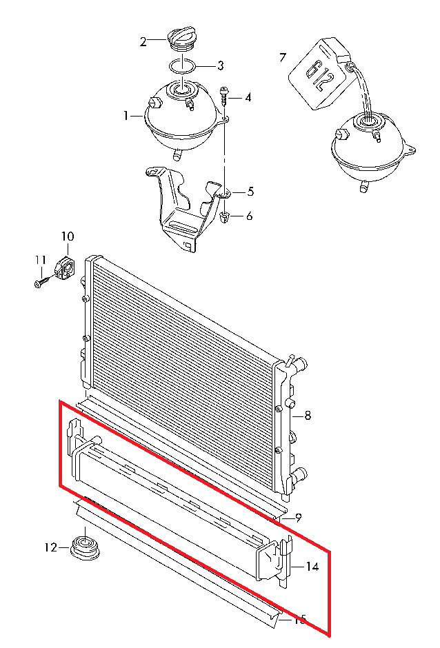

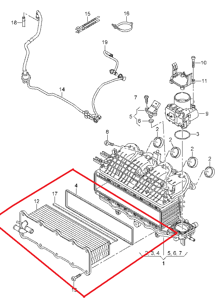

Intercooleren ER vandkøler. Og er heller ikke en "konventionel" intercooler som sidder ude i fronten. Den er en del af indsugningmanifolden og sidder lige under din luftfilterkasse. Så den skifter man ikke lige bare med f.eks en frontmonteret.
Det ville også give en længere rørføring som kan give turbolag og muligvis mere modstand som ka gøre at du mister hestekræfter.
Mht Filteret så giver det som KBoesen skriver ingenting.
Køleren til Intercooleren sidder under selve køleren foran.

Re: 1,4 TSI ACT 150 + Catback + luftfilterindsats. Hvor mang
ICen er møjeffektiv på dem.
Vandkølet.

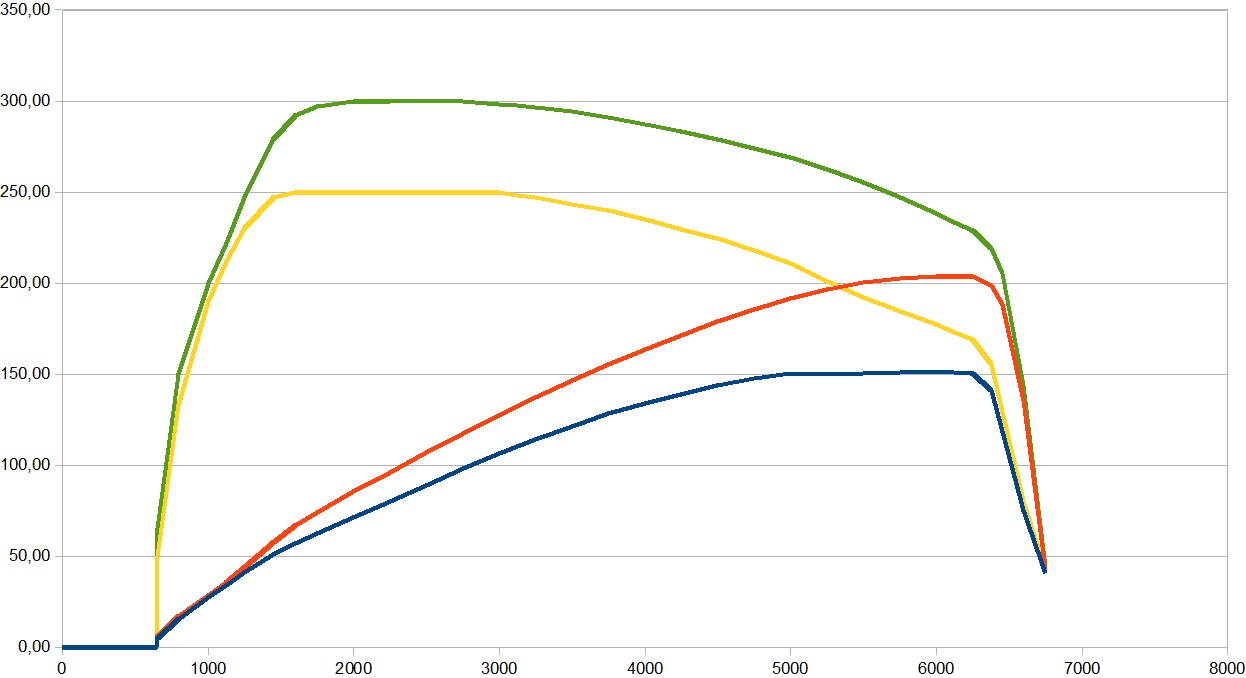

For illustrationens skyld poster jeg lige nogle kurver, jeg har lavet i et regneark, så folk kan få en idé om hvordan det er jeg gerne vil have moment- og effektkurverne til at forløbe. Hvor tidligt turboen laver tryk må man tage med et gran salt, det er mere forløbet op gennem omdrejningerne som jeg ønsker at illustrere...

Fin kurve i teorien, dog ligner det mere en diesel kurve minus top rpm naturligvis.
Der er dog ingen som laver max rpm ved RPM som lovet.. Især benzin, de ligger tit ved 2500+ rpm. De tidlige, gælder også diesel ligger ca. på 1800 rpm.. og det sker faktisk ikke så tit. Selvfølgelig er det også vigtigt at den laver moment under max. punktet.

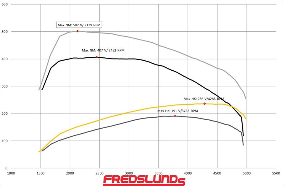

Min diesel er opgivet til 184/380, momentet ved 1750 rpm. NM i praksis 407 ved 2500 rpm. Tunet 502 nm ved ca. 2100 rpm.. Heldigvis kommer de ikke under 2000rpm.. men dog massere power langt under max moment.

Jeg synes faktisk at de nye TSI minder en lidt om en TDI momentmæssigt bortset fra at max omdrejninger selvfølgelig ligger noget højere:Charlimike skrev:Fin kurve i teorien, dog ligner det mere en diesel kurve minus top rpm naturligvis.
Masser af power i bunden, ved halv max rpm yder motorerne mere end det halve af max effekt. Det giver et godt bundtræk, men til gengæld føles motorerne ikke så inspirerende i den øverste ende af omdrejningsskalaen - netop fordi tilvæksten i Hk ikke er så stor som længere nede i omdrejninger. Og det er netop det jeg gerne vil have ændret lidt på, så overskuddet oppe i omdrejninger omtrent matcher overskuddet længere nede i omdrejninger.

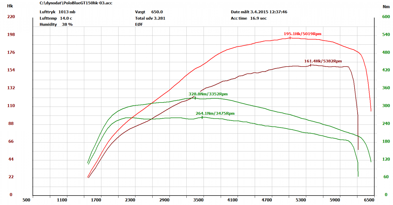

Her kan man til sammenligning se en før-efter kurve fra en chippet BlueGT som tidligere er postet af Hamid:
Bilen går fra 0-100 på 6,5 sek målt med RaceLogic.

Der ligner min kurve nok lidt mere den du tagnede før, dog kun til 4500 rpm ca. Jeg har ret konstant power, og den er ikke overfølsom over for omdrejninger som en diesel ellers kan være.
- image.jpeg (83.6 KiB) Vist 7861 gange

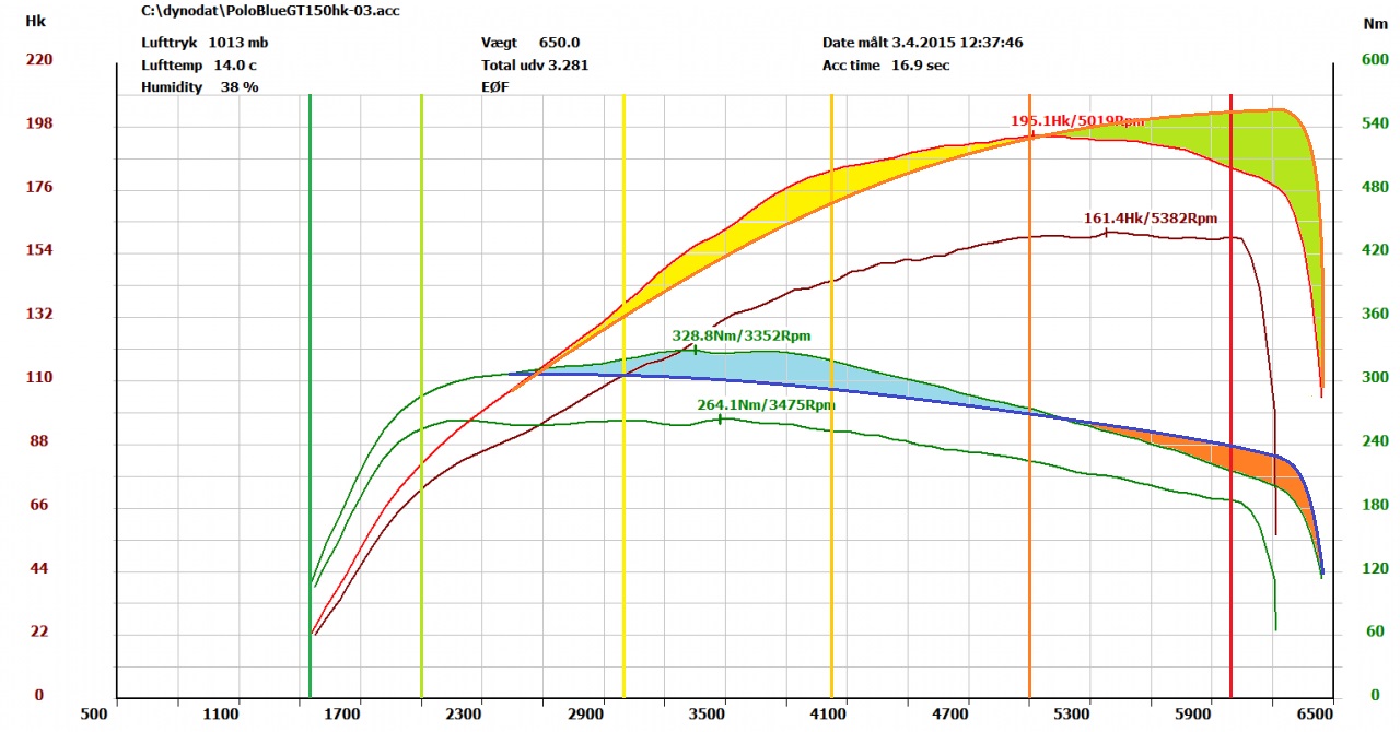

Det er altså også bare en super flot kurve den dér!!! Stor ros til tuneren!Charlimike skrev:Der ligner min kurve nok lidt mere den du tagnede før, dog kun til 4500 rpm ca. Jeg har ret konstant power, og den er ikke overfølsom over for omdrejninger som en diesel ellers kan være.
Jeg har bemærket at 184'eren ruller senere af og derefter knap så meget som på 150'eren. Og det er lige præcis den forskel jeg ønsker altså bare set i forhold til omdrejningstal selvfølgelig.
Jeg har haft samme oplevelse når jeg har prøvet hhv TSI twincharger 140 vs. 170 og også TDI 140 vs 170. Ikke så stor forskel i bunden men mærkbar forskel i toppen.
Jeg vil gerne ofre lidt i mellemområdet, men vil gerne have turboen til at puste en anelse mere i toppen. Jeg har prøvet at illustrere det i Paint
- BlueGT200300.jpg (190.45 KiB) Vist 7678 gange

Lidt af grunden til at bilen skruger ned er blandet andet turboens evne til at fastholde tryk, og insugnings temp, der skal også være luft nok til slut rpm. Turboen er ret god i 184 tdi motoren, og er af nyeste generation VNT turbo fra Honeywell Garrat. Vandkølet IC bygget sammen med insug hjælper både de nye tdi og tsi. Jeg har VVT på indsugnings siden i min tdi.

Den første du hentyder til er Nice jeg har den selv på min catback.

1,4 TSI ACT 150 + Catback + luftfilterindsats. Hvor mange Hk
Det her er sat på fra cat og bagud har ikke DP endnu
Drop både Cat-Back og indsatsfilter hvis du gør det pga. Performance, du vil ikke have lyden siger du, så du får ikke det du forventer at få fra bilen.
Chip din bil som den er std. Istedet sørg for tændrør, brændstof filter, tændspoler er nye og fuld funktions dygtige , og med Vpower( gode brændstof) kan du ramme 190+.... Hvis den bil skal lave 200 + HK med std setup kan det kun opnås med bedre brændstof eller WMI ingen er delene er en mulighed for dig...
Det er en fin måde at illustrere din ønskede kurve på , i og med du har en DSG så vil din moment kurve automatisk ligne den du selv har tegnet og ikke den jeg har lavet... Mht til topeffekt , turboen på den maskine eller generelt den maskine er opbygget således at maks effekt leveres omkring 5000-5500 rpm hvor redline gå til 6500 rpm... At bede om mere ladetryk eller forsøge på holde ladetryk med tænding op i det felt er ikke sund for denne turbo ... Skal du lave 200 HK så bliver den stadig mellem 5000-5500 rpm og der skal der bruges nogle fysiske tricks omkring ladetryk styring... Men igen det er ikke anbefalet...
Er de 161hk og 264nm niveauet for hvad de yder standard ?
@Dub_Collective
