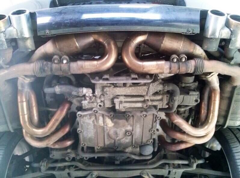

Prøv og tjek www.fvd.de , jeg har deres manifolde plus forrør med sportscat på min 911 4S, den er født med chrono pakke dvs bagpotterne er eisenmann med spjælde på derfor er de ikke skiftet, lyden er perfekt, ik for meget, men heller ikke for lidt, og det passede 100%.

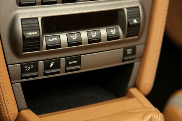

Min er udstyret med en "sport chrono package plus" siger det dig noget ? Har hørt om Porsche ejer der har fået monteret en styring af deres klap på udstødning hos Porsche i tyskland, men dengang havde jeg ikke selv en Porsche og fik aldrig spurgt ind til hvad det handlede om……

Ja det er samme pakke min har.. Når du trykker på sport, åbner den spjæld i udstødning = mere lyd. Min udstødning fra fvd var netop til biler med PSE(porsche sport exhaust)

Så fik jeg lige startet op for min Boxster… :-) Men ikke så mange knapper i min bil… En der står sport på og en der står psm på… Står der andet end sport på din Watcher ? For jeg kan overhovedet ikke høre forskel på udstødningen uanset hvad jeg trykker på… ?

Jeg har sådan der.
Når jeg trykker på sport aktivere den både undervogn + resten af chrono pakken som du selv beskrev deroppe. Når jeg kigger på mine bagpotter så sidder der ligesom en vus ventil på dem begge med stik på. Men jeg mener at have læst at boxter ikke har de spjælde på faktisk, og så gir det jo mening du ikke kan hører nogen forskel

Min er nøjagtig magen til, blot er der ingen knap med bagpotter på, måske du har ret at der ingen klapper er i en Boxster, men så er det godt et capristo uds. kun koster små 50 T…… :-) Hmm… Nå det er (sg.) et luksus problem… Griner...
