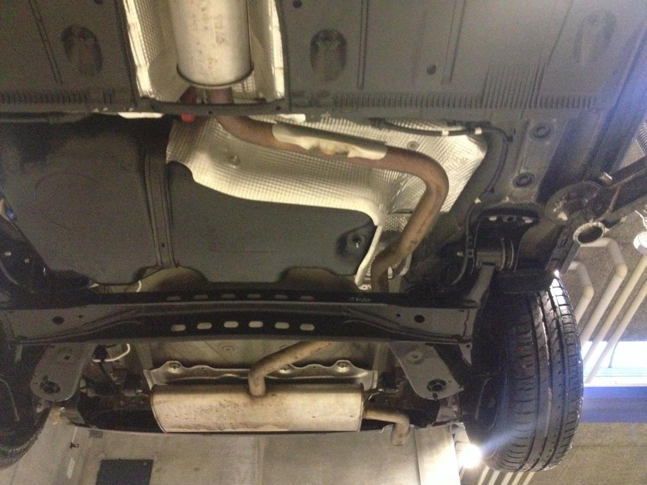

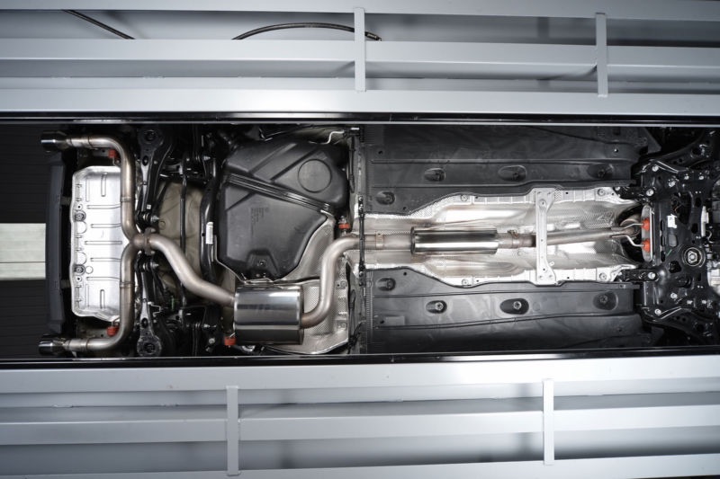

I forbindelse med andre kofangere/underlæber osv, vil jeg også have ny udstødning på.
Er dog i tvivl om en fra Golf 7 GTI (Milltek fx) passer på, da min har bagbro og ikke bærearme.
Nogle kloge der ved det eller kan undersøge det måske? :)

tvivler på den kan være der, da den løber lige imellem de 2 bære arme, om den kan være der med lidt tilpasning så den kommer op over bagbroen ved jeg ikke, er lidt svært at se på billederne...

Jeg har en buddy der fortalte at de IKKE passer sammen..

Jeg har lige tjekket Milltek og der står intet om det passer på andre platforme end GTI'en i hvert fald

NEJ prøv og spørg the one hvor meget hans udstødning skulle saves i stykker for at den kunne monteres ;)
det var ikke selve bagbroen det var den torsions stang der går på tværs der gjorde at den skulle saves i små stykker
hans er en beetle men det er samme problem stilling

Tak for svarene.
Hvis bare bagpotten passer (burde være ens?)
Så må man kunne lave rørføringen så den går ligesom 1.2tsi og så bliver forbundet til bagpotten.
Andre alternativer hvis man vil have en mere dyb lyd og GTI look? :)

lyden er nem nok at få, af med mellempotten, kig evt på linket her der er en fornuftig løsning på hvordan man kan lave det, hvis man kan lidt med lidt rørføring, ved godt det er en med bærearme istedet for fast aksel, men det burde kunne lade sig gøre.. evt et link; http://www.golfmk7.com/forums/showthread.php?t=3024
og hvis det nu er så er der jo ikke nogen bagpotte i den løsning så mellem potten vil nok være overkill at pille af hvis der ikke er nogen bagpotte..

Tror kun bagpotten passer på. Kan se systemet går lidt ala Leon og G5 bortset fra bøjningen over bagbroen.
Nogle bagpotte løsninger? Tænker noget ala Millteks non-resonated, altså bare rør med afgangene på. :)

Det er lidt op af bakke da du har semi uafhængig affjedring bag, og GTI har multilink ligesom Leon fr med mere end 150 hk.
