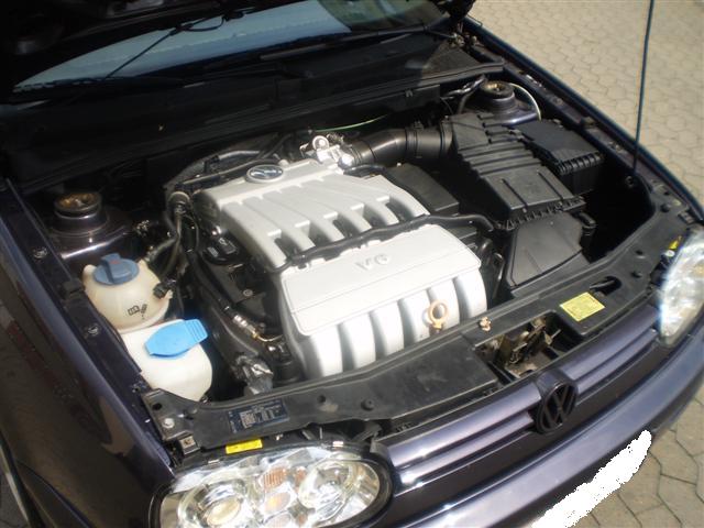

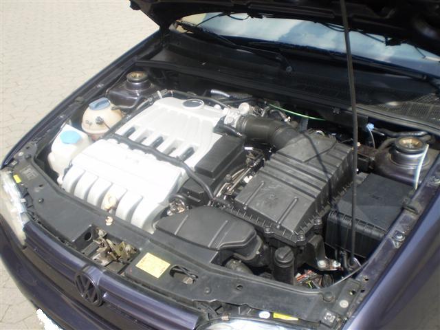

du kan da ikke fortælle om sådan en vogn uden at poste billeder.......

Så her da ;o)
- Billede 015 (Small).jpg (54.98 KiB) Vist 3689 gange
- Billede 013 (Small).jpg (56.09 KiB) Vist 3689 gange
