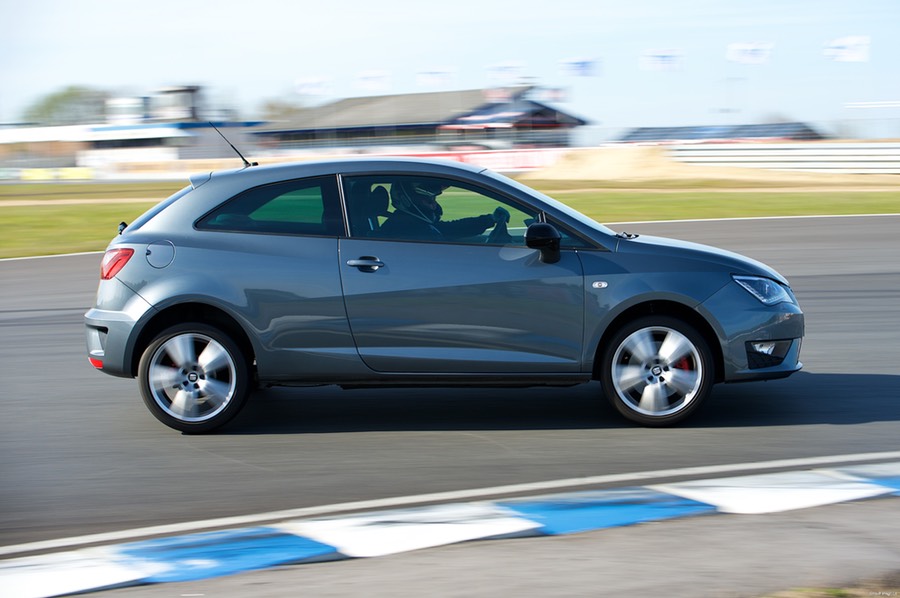

Har været på to trackdays, og den har en del bodyroll. Men synes egentlig den gjorde det okay, men det var ikke en go kart føling jeg havde med den.
Her kan man se at bagenden har løftet sig en del i sving med lidt fart på.
Men jeg vil have andre swaybar for og bag på. Powerflexbøsninger. Har også købt H&R fjedre. Men på sigt skal der noget KW Gevind på.

Hej Jerrild,
Fedt at se de billeder! Ja, det understreger vel behovet for stærkere sway bars. Ser frem til at høre dine erfaringer.
