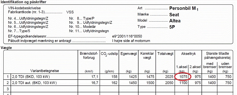

Tror måske selv jeg har fundet svaret:
Er der nogen der kan bekræfte?

Re: H&R sænkning Altea, mangler hjælp / forklaring vedr. val
yes mener også der står på stiltet i motorrummet

Ok, super... Jeg tjekker det lige for en sikkerhedsskyld... Ved du hvad der vil ske ved at tage de andre til lavere vægt? Vil den ikke bare stå lidt lavere i fronten så? Eller kan den ganske enkelt ikke synes med det?RIX skrev:yes mener også der står på stiltet i motorrummet
