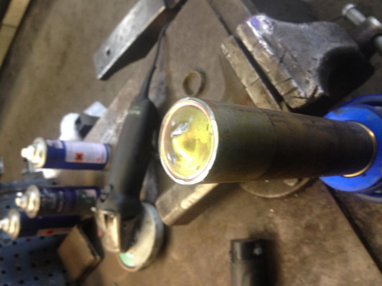

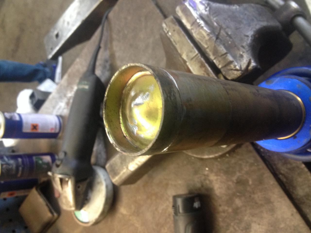

Fik pillet undervognen af idag, og modificeret lidt.
Gav ca 30mm foran, bagi skal der kortere fjedre i :)

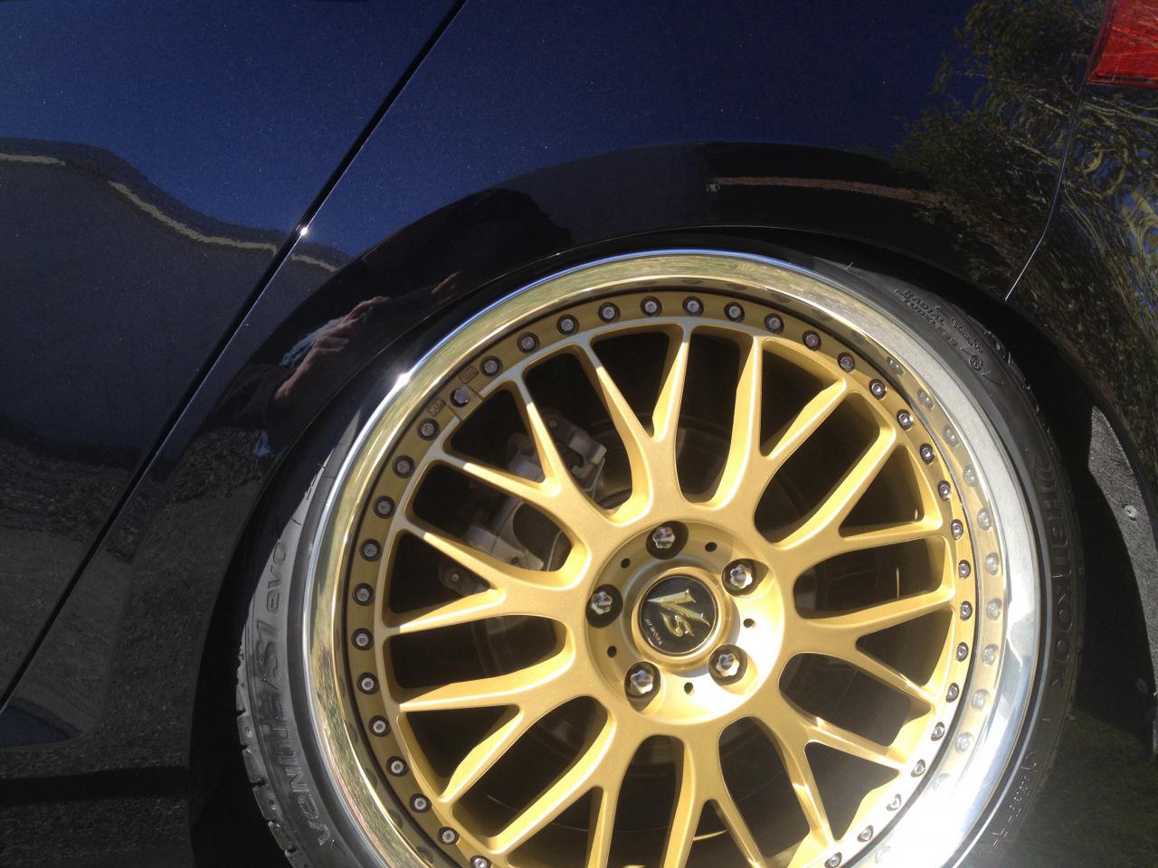

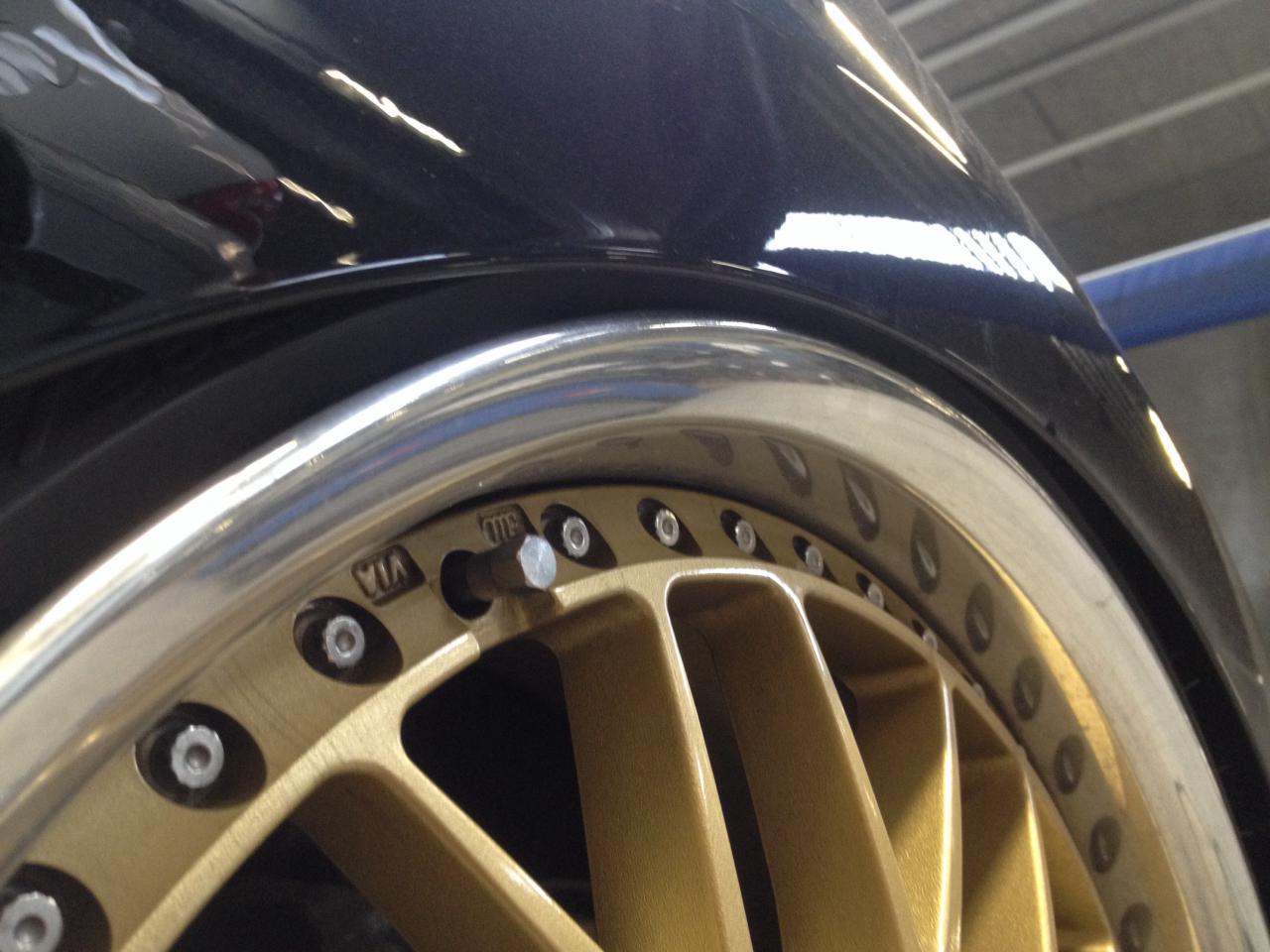

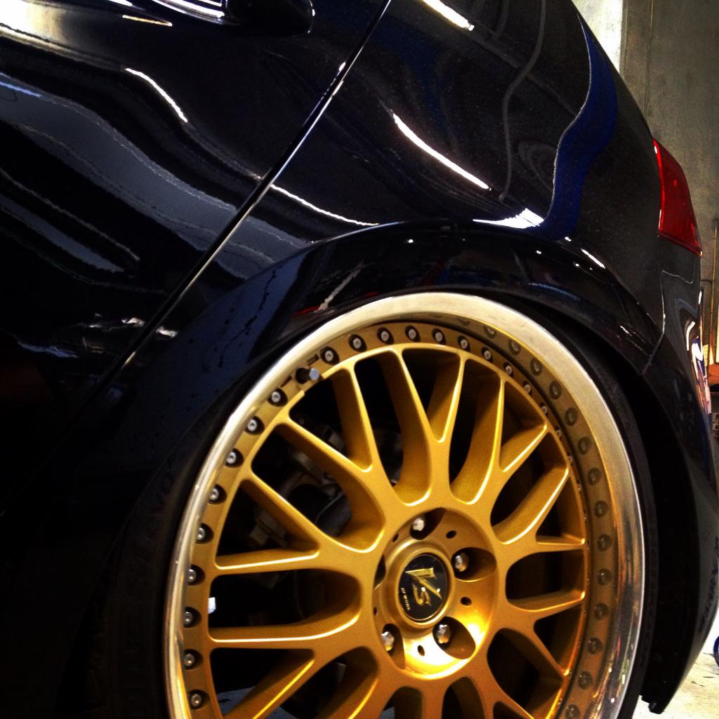

Status for/bag.
Bagi er den desværre lidt for lav, så fælgkanten rammer på skærmen (kun i højre side?!) når man køre over bump osv. Så der skal nogle andre fjedre i bag.
Foran er der stadig 5-8mm gevind tilbage :)

Kraven i bunden gav vel ca 20mm tror jeg. Tydelig forskel. Blev nødt til at skrue den 5mm op, efter den lille modificering :)

Den var for lav bagi med de tidligere fjedre, så prøvede med nogle andre jeg havde liggende. Nu står den perfekt bagi, så der stadig kan være folk med. (Ingen billeder af det lige nu)
Da jeg alligevel havde den på lift, prøvede jeg lige nogle meget, meget korte fjedre (Polo eller Golf 4 stammer de vist fra), og der kunne den dælme komme ned, og stadig køre.
Men nogle der har en forklaring på at højre side af bagbroen er længere over mod højre, end venstre side er?

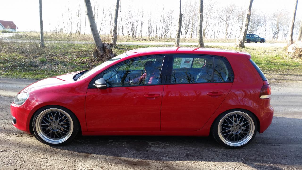

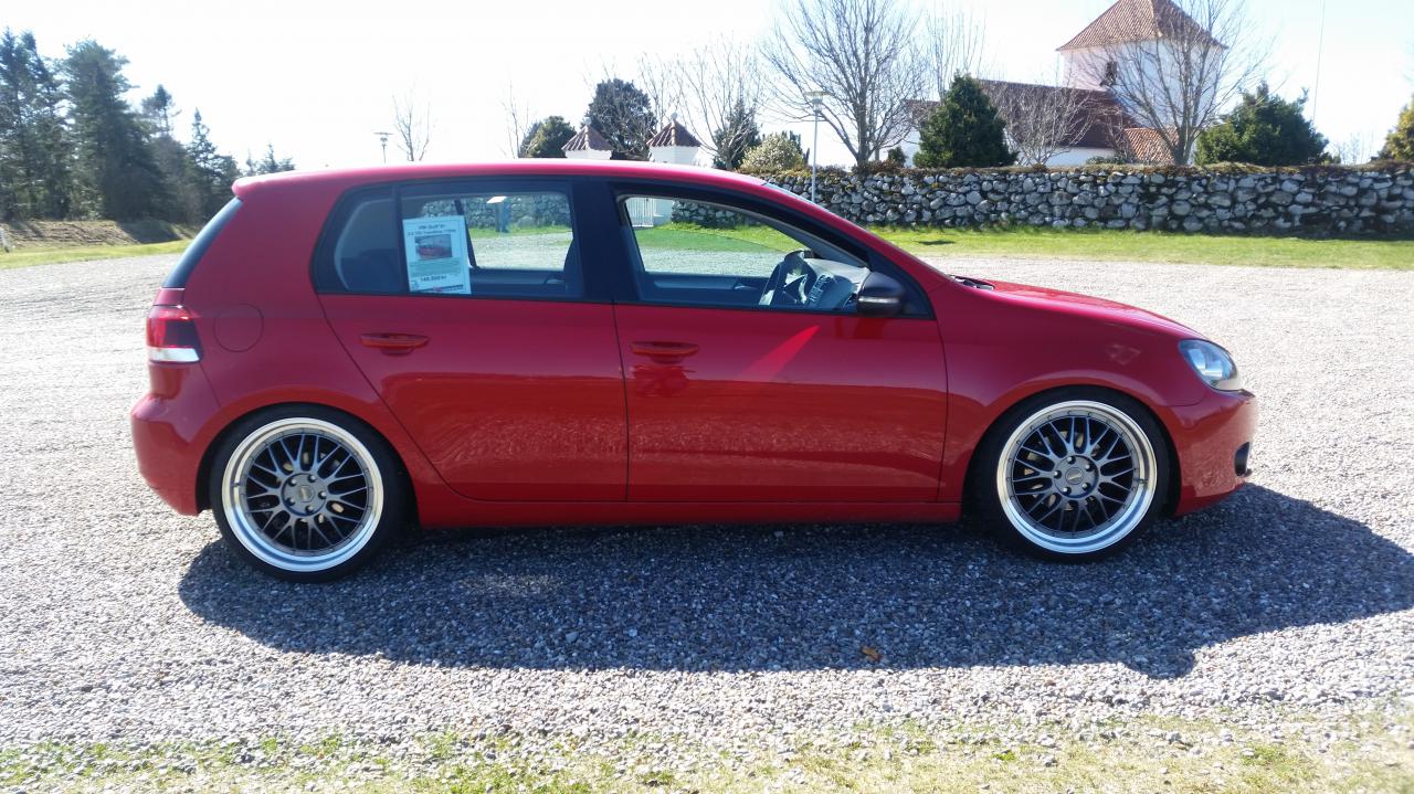

Har lige fået skåret den nederste krave af dæmperne foran nu ligesom "KD".
Bilen har været oppe og svæve på liften et par timer, så jeg håber den sætter sig lidt mere når jeg har kørt lidt.
Ender sku med der må luft på før man er tilfreds...

Det er fanme da vildt den ikke står lavere !?
Min a3'er står lavere foran en din, og jeg har ikke skåret i noget som helst endnu - det gør jeg imorgen, så må vi se hvad det ender med
Kan være Golf 7/Audi A3 platformen på de nye er anderledes bygget op end Golf 6 og deraf også en anden slags type AP undervogn til din, der er konstrueret anderledes

Ja jeg begriber det heller ikke. Er dybt skuffet. Jeg må nok bare leve med det eller måske sætte 20" på.

DinoB skrev:
Munkie skrev:Ja jeg begriber det heller ikke. Er dybt skuffet. Jeg må nok bare leve med det eller måske sætte 20" på.
Det er nok platformen på bilen der gør det..
Ellers prøv en FK Königsport - det havde jeg på min gamle Passat 3c, den passer da på Scirocco osv. med Ø55 så mon ikke det er det samme til Golf 6? Den synes jeg da kunne komme godt tilpas ned på 19" og så koster den ikke det samme som H&R Deep og de andre high end mærker?
Havde FK på min gamle Scirocco også, synes bare ikke den blev lav overhovedet. Der var så 20" på.
Billedet jeg lagde op før var 2 minutter efter bilen var taget af liften, jeg synes allerede det ser ud til den har sat sig lidt.

Sådan ser den ud efter en 50 km. Kan ikke rigtigt vurdere forskellen. Den gik dog en smule på i forskærmet i et sving, det har den aldrig gjort før. Det gjorde mig helt glad :-D

Munkie skrev: Sådan ser den ud efter en 50 km. Kan ikke rigtigt vurdere forskellen. Den gik dog en smule på i forskærmet i et sving, det har den aldrig gjort før. Det gjorde mig helt glad :-D
Du kan da ikke være utilfreds med det der. Den står pisse fint der!!!!
Munkie
Indlæg: 1313
Tilmeldt: 16. maj 2013, 17:24
Has thanked: 20 times
Been thanked: 19 times
Re: Andre fjeder eller tips til AP undervogn Golf 7? More lo
Indlæg af Munkie » 16. apr 2015, 21:17
Ville gerne længere ned, men det går nok ikke. Er ved at finde andre hjul til den, er blevet pjattet med disse:
