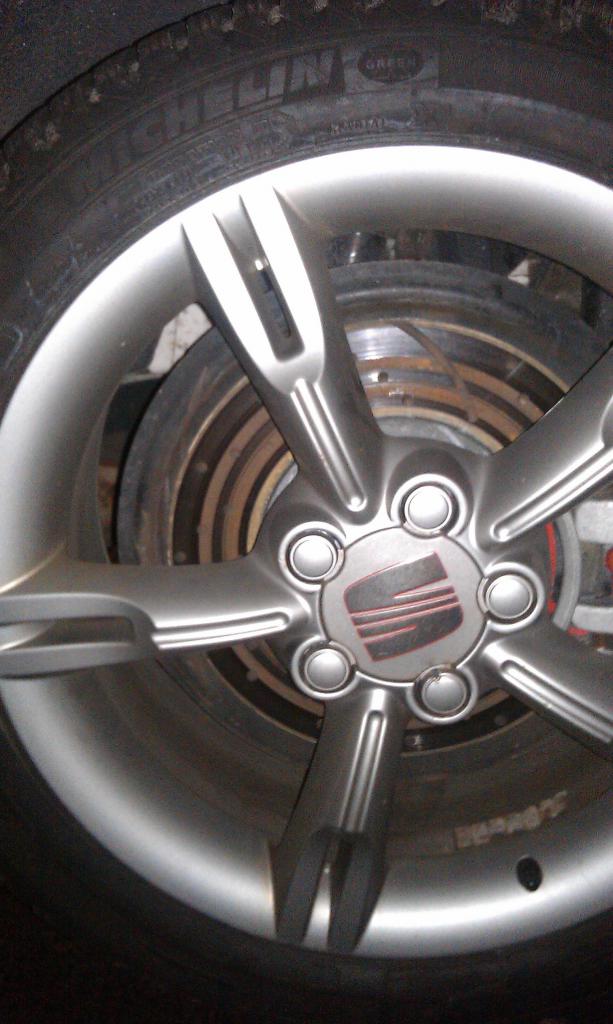

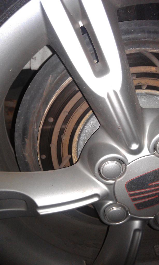

Jeg har foretaget komplet bremseskift til EBC Brakes via EBCbrakesdirect.
På forakslen blev der monteret følgende:
- EBC Carbon Blade Discs 312mm
- EBC RedStuff klodser
På bagakslen:
- EBC Turbogroove skiver
- EBC Redstuff klodser

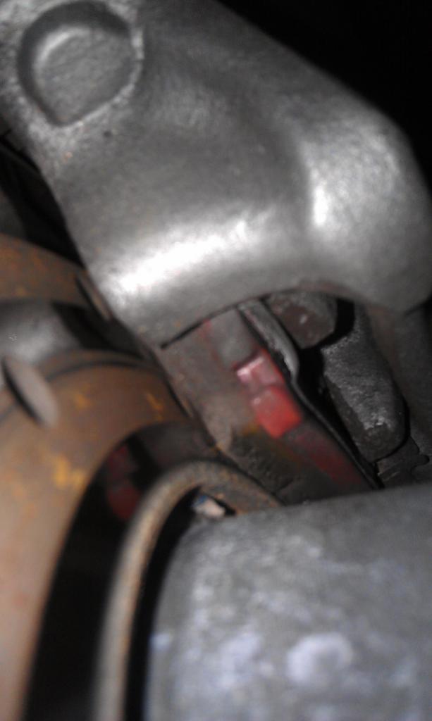

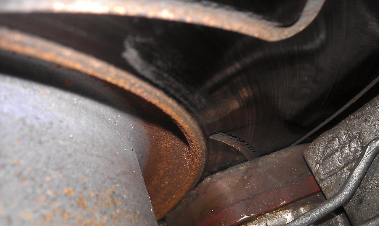

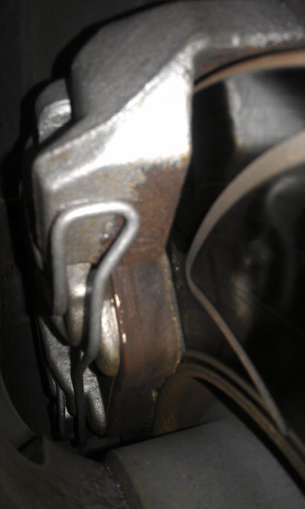

Skiver pg klodser skulle angiveligt være lavet til Trackday-kørsel, men efter en tur på Nürburgring er bremsevnen over nogle dage forringet betydeligt og klodser er begyndt at revne og falde fra hinanden.
Slemmest er det på den ene skive, hvor næsten hele belægningen er væk og de 2 metaldupper er begyndt at æde sig direkte ind i de helt nye skiver.
Klodserne foran er dog også krakeleret og små stumper er faldet af selve belægningen.
Desuden ser det ud til at klodserne har dannet en glas-overflade og bremseevnen er slet ikke tilstede længere.
Det vil sige jern mod jern!
Har sendt en vred mail til EBC brakes og afventer nu svar :x

Så blev der skiftet bremser foran.
Standard skiver og Ferodo klodser.
Nu bremser bilen knivskarpt igen og friktion ved kolde bremser er væsentligt bedre :)
Var virkelig skuffet over hvor dårligt Redstuff bremsede fra kold - pedalen dykkede en del før den tog ved.
Tager lige et par billeder i løbet af ugen.
Klodserne var helt "kogte" og lugtede tydeligvis brændte.
Hele siden af belægningen havde bobler og gullig væske omkring toppen af belægningen og overfladen var helt stenhård og glas-agtig.
De har ganske enkelt ikke kunnet klare mosten!
