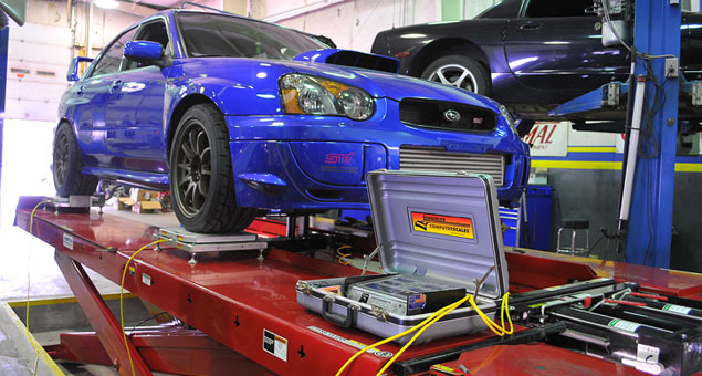

Jeg har kig på et sæt cornervægte men er ikke helt klar over om der er et marked for det?
Hvem ville være interesseret i at få bilen justeret så det bare spiller?
Cornervejning : Man stiller bilen på 4 vægte som på billedet og sørger for at alle fire hjul trykker lige hårdt. (primært så for og bagaksel er ens).
Herved opnåes langt bedre køreegenskaber.

Er det ikke kun muligt med justerbar undervogn ??
Så de gjorde det i Wheeler Dealers...

Jo der skal naturligvis gevindundervogn til.wahlstrom skrev:Er det ikke kun muligt med justerbar undervogn ??

Det koster fra 10k og op plus et flatfloor.Jacob8877 skrev:Helt klart noget jeg også er interesseret i.

Flatfloor? Retter man ikke bare vægtene op med laser?

De gange jeg har været med til at cornerveje har vi lavet "flatfloor" med lazer og så bare justeret det ind

Min BMW 318TI vejer næsten det samme for som bag, den hedder 52 % på forhjulene
Det man så går efter er at når man sidder i bilen er der lige meget vægt på begge forhjul og baghjul. Så er der biler som er frontmotoriseret og forhjulstræk, der vil man gerne flytte så meget vægt som mulige om til baghjulene, mener det er noget med 62 eller 65% på forhjulene er ret godt for en med træk i den gale ende

ingen racerbil/trackdaybil kan sættes op uden et sæt vægte, så self skal du da investere i et sæt.
Vi har bare et alm. Sæt intercomp på jobbet, og de fungerer fint.

Kan forstå at man justerer ind såden den ikke "hænger" på 2 hjul.
Men der skal vel en del skævhed til før det kan betale sig, vejene er som regel jo ujævne også i sving.
Kan det betale sig at hvis man måler med fører i at de 2 venstre hjul har 20 kg mere end de højre at give den lidt balast i højre side, eller er lav vægt vigtigere ??

Det er super vigtigt at den står lige især over forhjulene.
Og man måler med fører, hjelm, osv.
Afvigelse over 1-2 kg er ikke acceptabelt.
Du misforstår.
Man måler hvert hjul enkeltvis.
Hæver man gevindet på det ene hjul vil vægten stige her da det tager over for de andre.
Her mister man så også på det diagonale hjul så det er lidt komplekst.
Du misforstår.

Det var det med diagonalt jeg mente, men med fører i hvordan justerer i så så der bliver lige meget i hver side og hvordan justerer i så der bliver ens for og bag.Sorens2 skrev:Det er super vigtigt at den står lige især over forhjulene.
Du misforstår.
Giver det så meget at hæve bilen på vestre for og baghjul med fører i så vægt stiger i højre side ?

Man kan ikke forvente at en "normal" gadebil har den perfekte vægtbalance hver dag... MEN... Som jeg ser det, er cornervejning den mest præcise måde at justere en gevindundervogn på... Som med almindelige fjedre er der små forskelle i hvor meget fjederen sætter sig over tid og dermed også hvor meget hjulet "vejer" på vejen.Sorens2 skrev:Det er super vigtigt at den står lige især over forhjulene.
Du misforstår.
Lidt ligesom et bord der vipper fordi det ene ben er 2 mm for kort, bordet vil stadig vippe selvom man stabler ting op på bordet og det har stadig kun optimalt støtte på to ben...
Jeg havde faktisk nogle ubehagelige egenskaber i styretøjet som stort set forsvandt efter cornervejning - tror faktisk det var en diagonal ubalance af proportioner. Selvom tommestokken sagde at højden var ens hhv. foran og bagpå, kunne jeg mærke bilen trak til siden, når jeg kom ind på uens vejbelægning... Med hårde fjedre, super lavprofil og hårdt dækgummi, er der ikke andet der kan flytte sig end selve bilen.

Nå. Jeg købte et sæt så må vi se om i vil ha vejet bilen ud.
Intercomp trådløse via PC.
Har altid været træt af de kabler på det sæt jeg brugte før i tiden.
