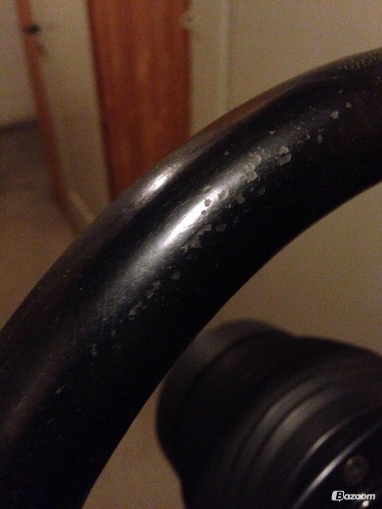

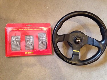

Jeg har fået mulighed for at få fingrene i et gammel Momo rat (300mm), MEN der er desværre lidt slid på, pga. alderen.
Nedenfor viser jeg de værste steder med slittage. Har søgt i andre forums, men kan ikke helt finde et korrekt svar.
Har man mulighed for at give det noget sort læderfarve, så slittagen ikke ses så nemt?
Ved godt det ikke kan gøres som nyt, men bare at det kunne blive lidt pænere at se på.

Kunne ikke helt få alle billederne i stor størrelse :-/

Jeg reparerede rattet i min gamle BMW på følgende måde:
Rensede rattet med Cathiel multi cleaner. Lod det tørre 2 timer.
Strøg de ødelagte steder på rattet meget let med smergellærred korn 600. Pas på her!
Herefter indfarvede jeg de slidte steder med Cathiel Recolour fra http://www.roc.dk (kan vist også købes hos visse sadolin forhandlere) Lad tørre 4 timer.
Nu havde farven fået læderet til at rejse sig lidt, så jeg sleb det igen med korn 600. Kun lige køre det over en enkelt gang eller to meget let.
Derefter indfarvede jeg igen hele rattet og lod det tørre 4 timer. Derefter fik hele rattet igen en gang farve, og denne gang skal det tørre i 12 timer.
Til sidst fik det et godt lag Gold Quality læderfedt og lod det sidde i et par timer inden jeg tørrede det grundigt af med en tør klud.
Det blev rigtig pænt, men det siger sig selv at det "lædermønster" der evt måtte være, forsvinder der hvor du sliber. Men resultatet blev rigtigt godt og det holdt i de 2 år jeg havde bilen, uden at jeg gjorde mere ved det. Har desværre ikke noget billede af det.
Men et rigtigt godt weekend projekt. Det er rigtigt vigtigt at overholde tørretider, da man ellers kommer til at tørre farven af igen når man påfører næste lag. Og der er vel materialer for ca 300.- vil jeg tro. Rattet kan godt være lidt glat i starten.
Du kan se mere på www.roc.dk, under "sådan renoverer du bilens lædersæder." Det er mere eller mindre den fremgangsmåde jeg har brugt.

Fedt med et brugbar svar.Nepper skrev:Jeg reparerede rattet i min gamle BMW på følgende måde:
Du kan se mere på http://www.roc.dk, under "sådan renoverer du bilens lædersæder." Det er mere eller mindre den fremgangsmåde jeg har brugt.
Det tror jeg helt sikkert jeg vil forsøge mig med.
God guide der også ligger inde på nettet.
Melder tilbage når det er prøvet...

Hvad med at sende det til Tyskland og få et lag nyt læder på ?
http://www.leder-lenkrad.de/
Vi er et par stykker herinde der har gjort det med godt resultat

God ide, men ville nu nok ikke kunne betale sig. Det må godt have lidt patina, bare det er ensfarvet. Det skal jo sidde i en golf mk1 cabriolet fra 79.

Er der nogen der har prøvet denne læderspray? Vil den kunne bruges på et rat der er slidt gennem det blanksorte på noget af kransen. Sådan ind til det matte og lidt mere grå.
Eller vil den anden løsning med recolor påført med pensel være bedre.
Hilsen ham der har Ebugt shoppet et rat der var lidt mere slidt end forventet
