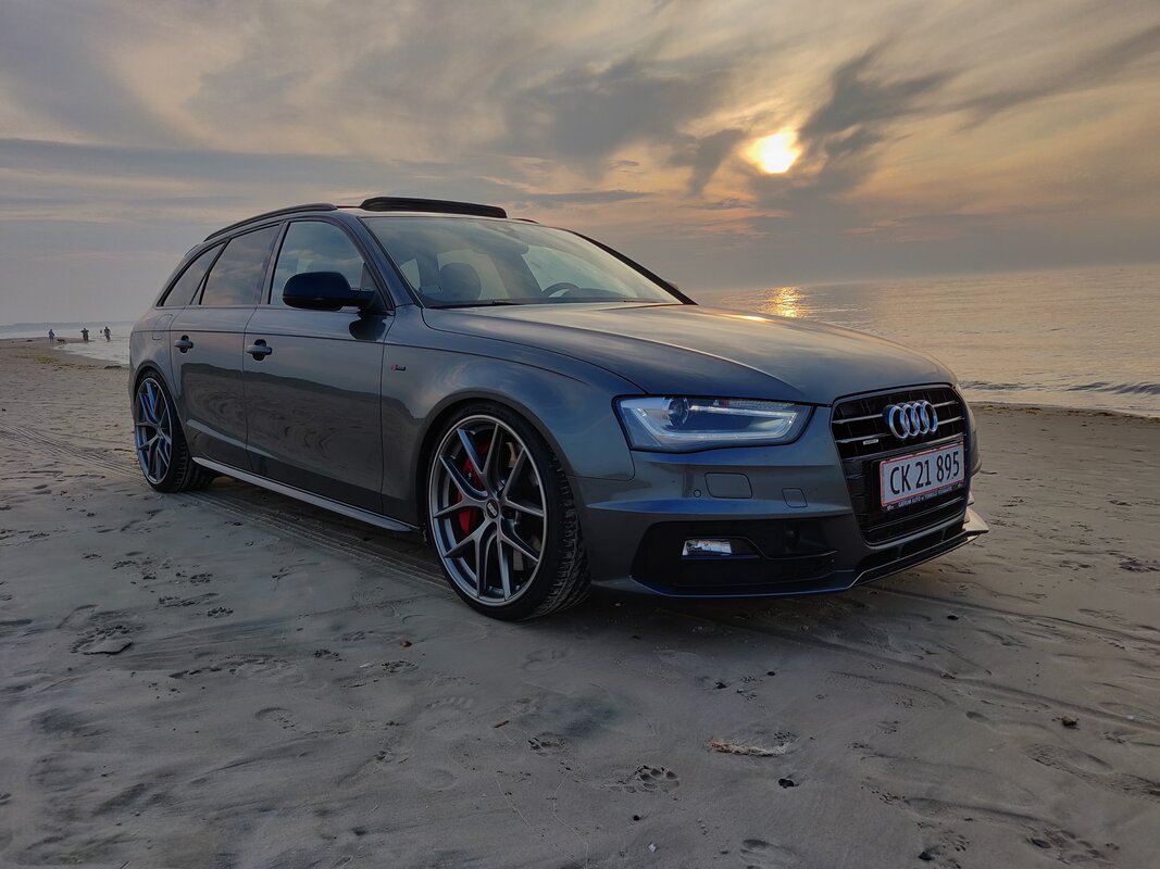

Indlæg af JonasG » 29. sep 2019, 14:56
Jeg kører med 20x9 et 38 med 3 mm spacer (lidt for store bremser 😁) og 255/30 dæk og en "fornuftigt" sænkning uden problemer. Min er med quattro.
Sådan en A4 kan stort set køre med alt man kan smide under den😂

Indlæg af Reid » 30. sep 2019, 07:36
JonasG skrev:
29. sep 2019, 14:56
Den ser godt ud :D
Jeg er også imponeret over at der intet skraber eller noget som helst, heller ikke når man kører for hurtigt over et humpel.
Hvilke bremser har du på?

Indlæg af JonasG » 30. sep 2019, 08:05
De er fra en SQ5 på små 380mm 😁
