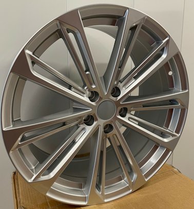

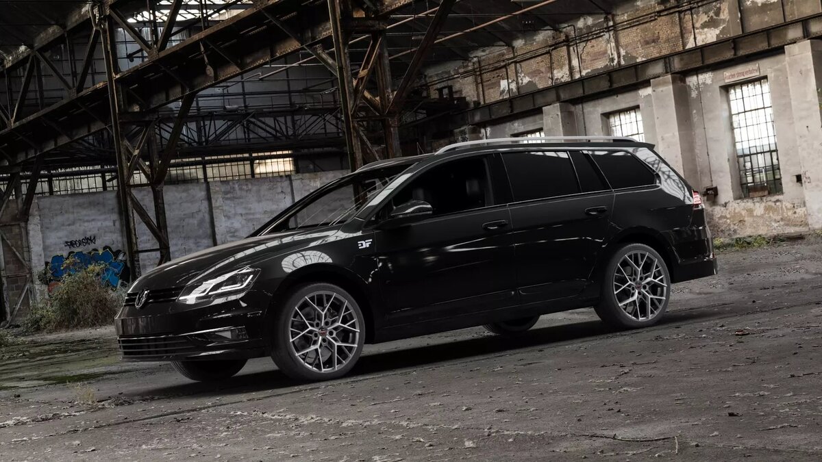

Sådan her ser de ud på den anden Golf, der kan i se farven på fælgene op imod farven på den anden bil.
MAM RS4.jpg (34.09 KiB) Vist 5036 gange
Mvh Flemming Jacobsen

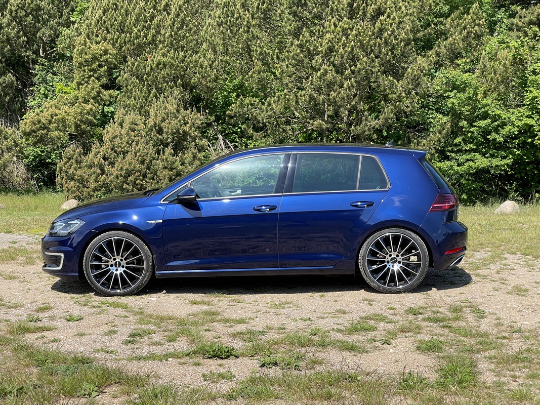

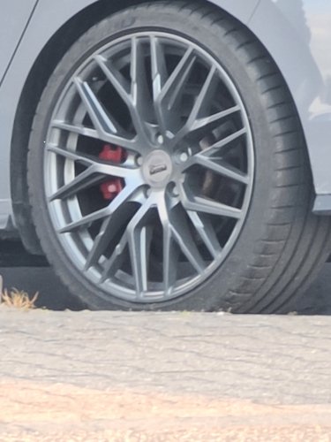

Jeg har lige fanget et hurtigt billede af mine egne, som jo også er sorte. Nogle af de pæneste fælge til en elbil i min optik.

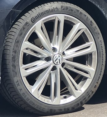

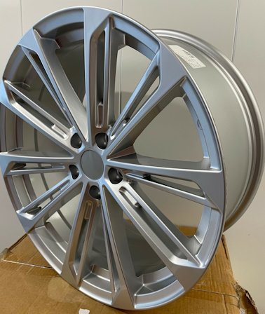

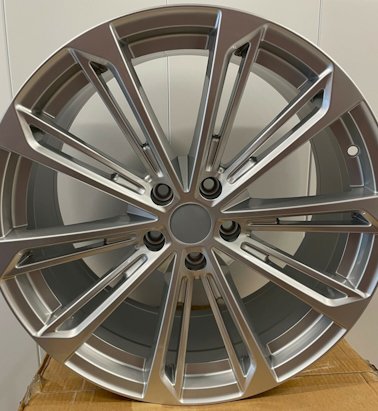

Nåh. de VW fælge jeg havde fundet jeg også godt kunne have tænkt mig er Passat fælge i 19". Tænker det bliver lige spændende nok på en Golf :lol:
VW Verona 19"
Ukendt faelg.jpg (38.23 KiB) Vist 4829 gange

Golf VII med 19" skal have 235/35/19 - det er forøvrigt også OEM målene hvis du havde købt den med 19" Pretoria fælge.
MEN, hvad bredden og ET målet på dine fælge?
På en 8x19 fælg ville jeg anbefale dig max ET45, så sidder de lige til skærmkanten.
Dette er 8x18 ET48 med 225/40/18 og de sidder rimelig godt ude.

DangerDane skrev: ↑
11. aug 2024, 14:37
Verona er: Fælg bredde: 8". Indpressning: (ET) 44.
Dem fra min gamle bil er 8x19 ET:43 235/35/19
Og hvis jeg vælger de der MAM RS4 så bliver det med 225/40-18, og de er 8x18 ET45. Jeg vil helst bare ikke have dem til at sidde helt ude i skærmkanten sådan at jeg skal liste op og ned af bump uden at risikerer at den spiser dæksider osv. :D. Affjedring er så vidt jeg ved standard :)
Du skal godt nok køre til for at dine dæk sidder bliver skubbet op i skærmkasserne.. Hvis din bil ikke er sænket vil jeg tro du ødelægger bærearmen før du rammer med dæksiden.

DangerDane skrev:Selv med 19" og 235/35?
Du kommer aldrig til at komme I nærheden af skærmkanterne medmindre den er sænket.
Min Octavia som også var lavet på MQB platformen var sænket 65 mm for og 55 mm bag, kørte med 235/35-19 og ET33 på den. Ingen problemer med campingvogn efter.
Det kommer tilgengæld til at se tosset ud, uden en sænkning.
Så hellere lidt ekstra gummi og 18", så får du det mere komfort.

Er faldet over nogle "knock" off Verona fælge men savner sq lidt at man kan få et indtryk af hvordan bilen kommer til at se ud med dem på :(.

DangerDane skrev: ↑
15. dec 2024, 19:10
Er du sikker på de passer?
Det er jo oprindeligt en Passat fælg.

Nicklossi skrev: ↑
15. dec 2024, 19:36
De originale fra en Passat passer på. Men dem her er kopi fælge, så de er mere spot on i forhold til ET og bredde. Men hvordan de ser ud på bilen og om det er noget jeg synes bedre om det ved jeg ikke. Men det er jo desværre ikke en fælg man lige kan vælge i nogen af de de online fælg-fremvisere og AI gav mig ikke meget hjælp i at få det til at ske heller.

Prøv at finde den på felgenoutlet.de der kan du se dem på bilen inkl forskellige højder (helt i knæ tak )

Indlæg af DangerDane » 16. dec 2024, 19:16
Jeg er så ikke så fan af en skamsænket bil, Fik nok af det i min 3BG der ikke kunne kører ned af ret mange kantstene uden at gå på og kan ikke søge på fælgene derinde, kun angive hvad bil det skal sidde på ??
