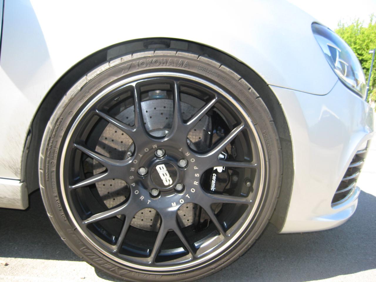

Har lige fået lakeret mine forreste kalibre sorte med "R"-logo på min Golf. Jeg gav "små" 2.000 kr. ved automaler incl. logo og tekst (fik også lavet andet, derfor jeg ikke kan huske den præcise pris :oops: )
Det tog 2 dage ved automaleren :ugeek:
Ser sådan her ud ;) :
