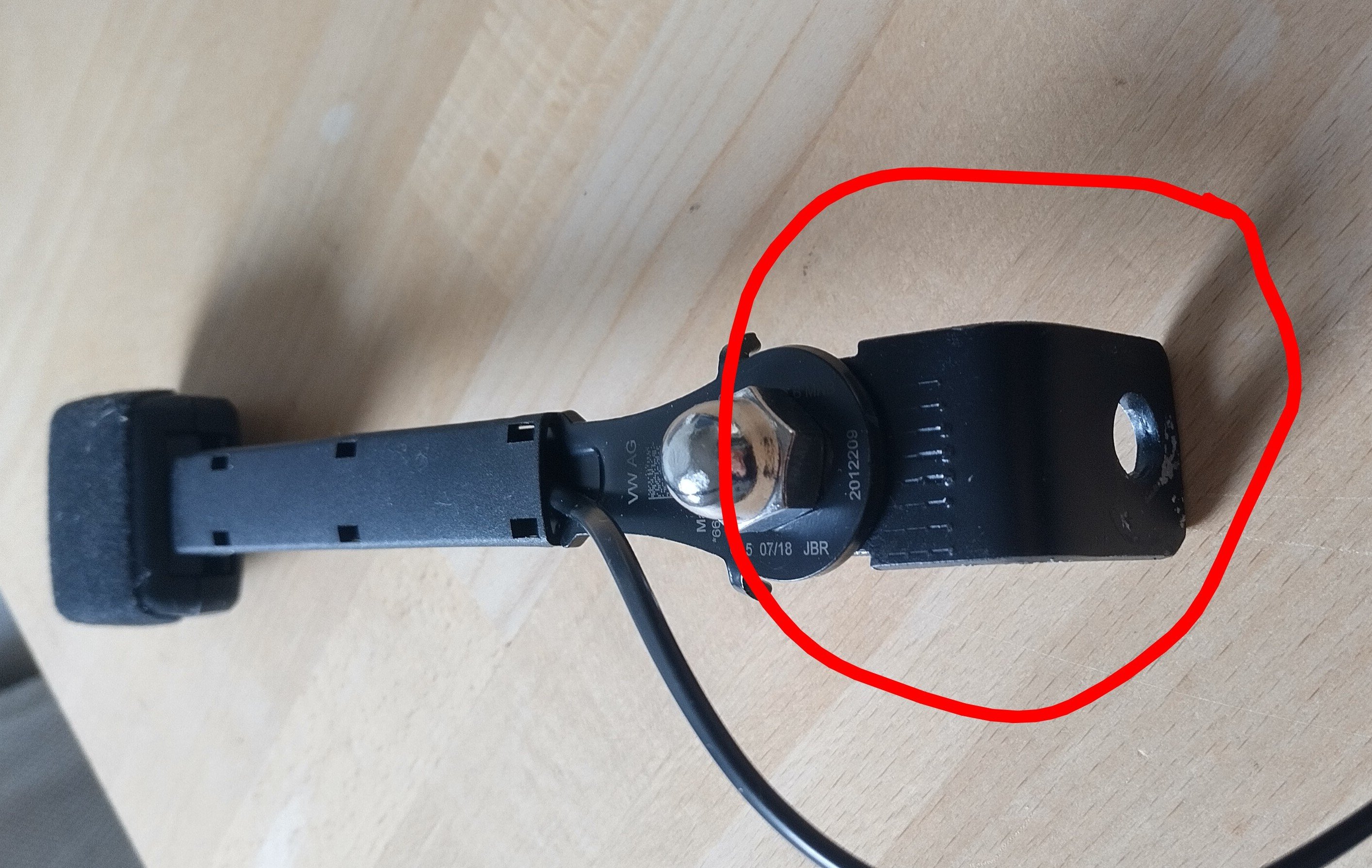

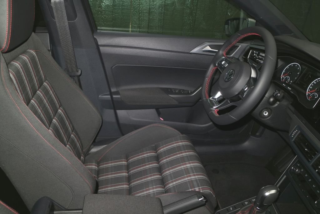

Da jeg havde en Polo AW GTI (samme platform som Skoda Scala / MQB A0) satte jeg sæder i fra en Golf, fordi sæderne i en Polo AW GTI er skod. Det er korrekt, at der i "Polo 6R -tiden" var mindre afstand mellem skinnerne men på Polo AW (MQB A0) passer sæderne fra en Golf 5 - 8 perfekt rent fysisk (de 4 befæstigelser i gulvet). Der er følgende større eller mindre udfordringer:
1) Stikkene til airbags skal i nogle tilfælde skiftes (alt efter Golf årgang). Med det er jo meget simpelt.
2) Det største problem er sikkerhedsselerne. De lasker man stikker ned i selelåsen har forskellig længder. På Polo er lasken meget kortere. Der gør, at laskerne ikke vil låse. Man skal derfor flytte selelåsen fra Polo´en over på Golf-sæderne. Problemet er så, at fastgørelsesmetoden er anderledes. Jeg fik et smedeværksted til at lave et overgangsstykke. (foto / rød cirkel)
PS: De Golf 6 GTI sæder der kom i Polo´en var 3 - 4 klasser bedre end de "originale"
1) Bedre sidestøtte
2) Meget bedre lårstøtte
3) Og frem for alt en fremragende polstring, hvor der i Polo-sæderne var en tynd ren discount polstring.
