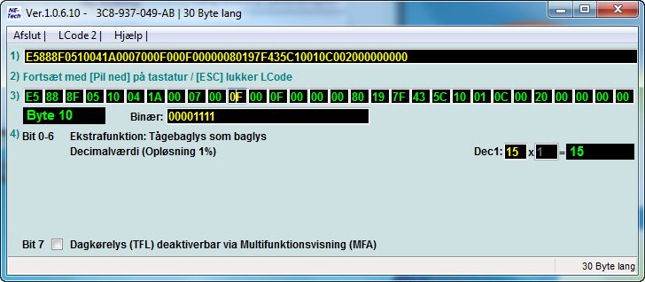

Det mener jeg heller ikke at man kan kode sig frem til.
Byte 3 bit 2 hedder "Reverse Driving Lights (0=2 Reverse Driving Lights / 1=1 Reverse Driving Light)" , men den har kun en virkning hvis man forbinder den venstre baklygte til T12k/12 på CE, dvs man skal trække ledning hele vejen gennem bilen blot for en ekstra baklygte.
Jeg lavede skyline baglygter på min Passat B6, og jeg valgte i den forbindelse at skifte den røde parabol i venstre tågelygte til en hvid, så lygterne var éns i begge sider.
For også at få baklys i den venstre lygte, kørte jeg simpelt hen bare en ledning på tværs inde i bagklappen og parallelforbandt den med baklygten i højre side. Job done.

Du husker rigtigt. Det er bl.a. den funktion man udnytter når der laves skyline lygter på en B6'er :)
Værdien i byte 10 er standard 0, men den sætter man så til en værdi så det passer med at tågelygterne lyser med samme styrke som de yderste lygter.
På Passat'en passede det med 15%.

Altså, hvis du har VCDS.. så kan du jo godt lige hurtigt prøve at fjerne flueben i byte 3 bit 2. Så får du syn for sagen.

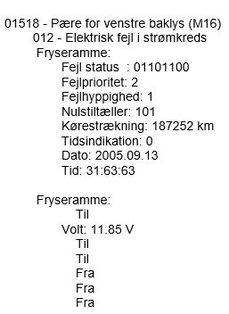

Det ændre ingenting hvis jeg går ind og ændre de bit du omtaler, sad og rodede med det og det tætteste jeg kom på at ændre noget var at jeg kunne slå tågelys helt fra.. men det er jo ikke det jeg vil, så det ser ikke ud til at man i softwaren kan ændre det til at bruge tågelys til baklys :)
Men mange tak for hjælpen!
Var lige inde og tjekke fejlkoder jeg ud læste efter jeg havde leget med det, og der skriver den det her så den kan da et eller andet sted godt finde ud af at der er en venstre baklys, men den kan bare ikke få den til at lyse? også det den skriver jo, at den ikke kan finde den :?: :?: Nogle andre gode råd man måske kunne prøve? :D
