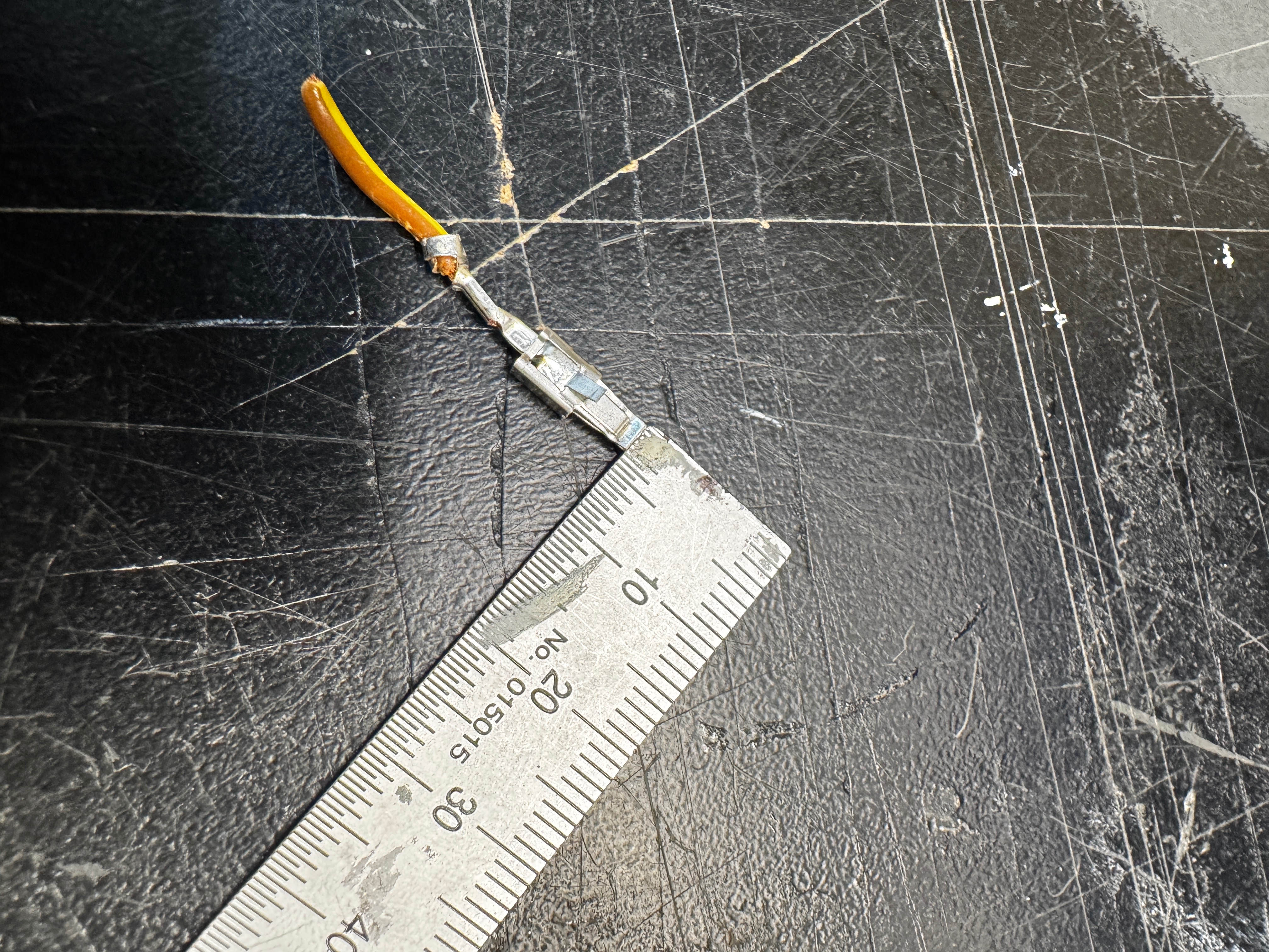

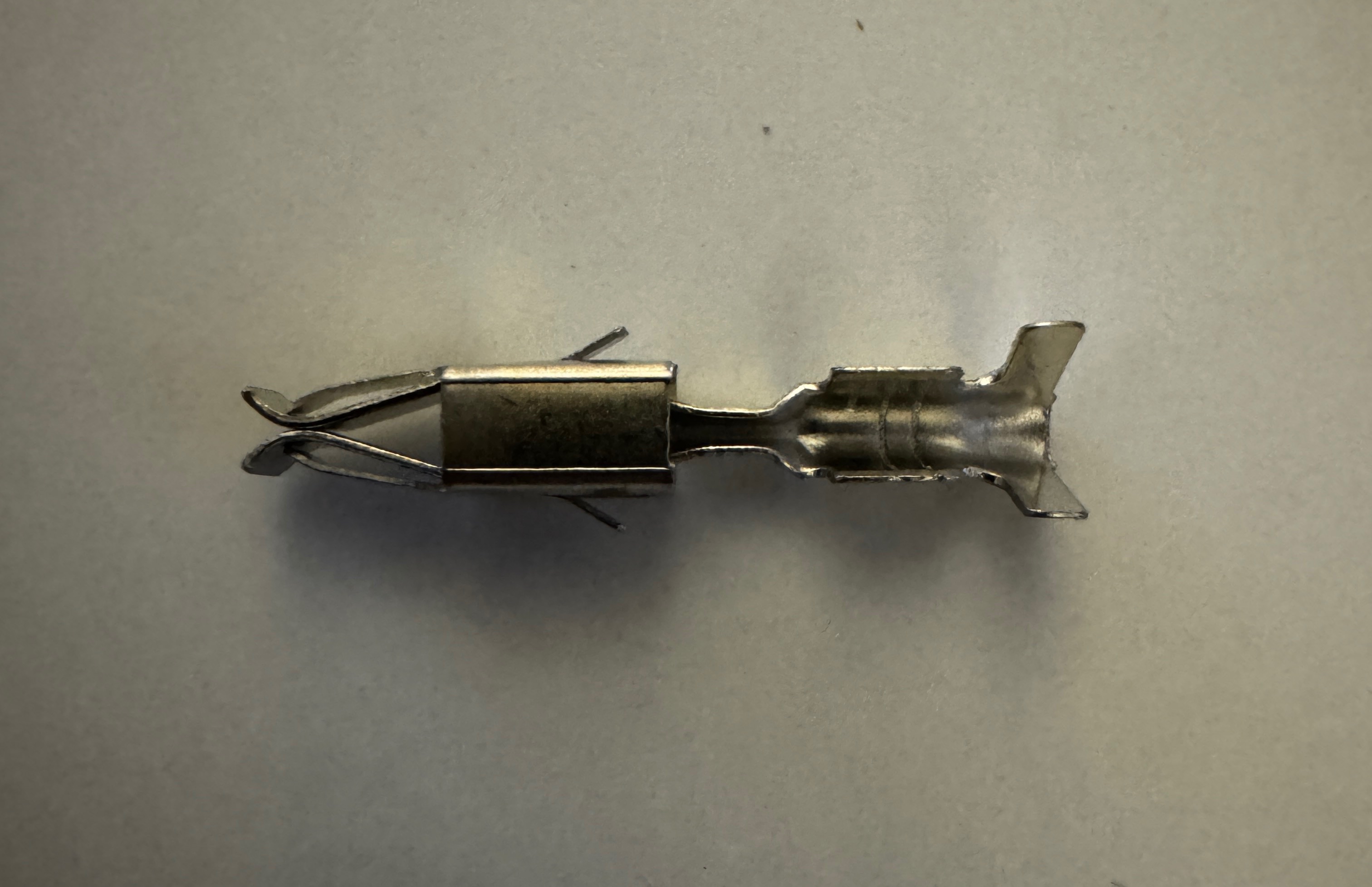

Mangler kabelsko til min radio, er ved at montere forstærker 8-)
Würth har den i 100 stk. 560 kr + moms og skaffe varer!! Og skal kun bruge 10 stk.
Jeg mangler VW reservedel nummer?
Hilsen Clayton

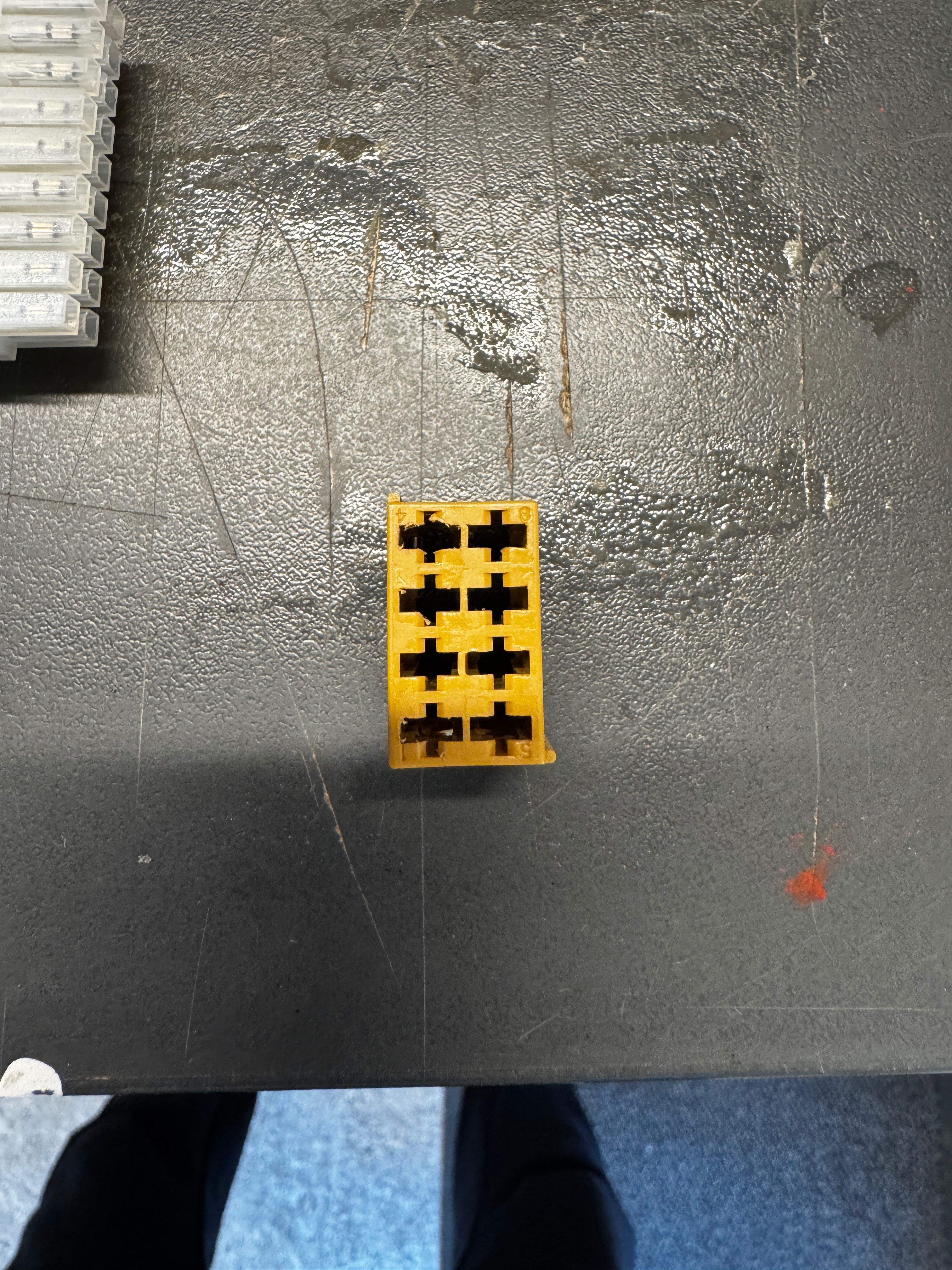

Det stikhus den skal sidde i .... på billede #2 .... er det et originalt VW stikhus ? Hvis ja, så er der præget et partnummer ind i det. Prøv at se om du kan finde det, og så smid det her.
Lillipissebil
Indlæg: 19
Tilmeldt: 21. jan 2026, 18:26
Kommerciel bruger: Clatyons Workshop
Re: VW UP 2017 - kabelsko
Indlæg af Lillipissebil » 22. jan 2026, 05:56
Yes it is 🙏
3B7 035 447 står der på det!
ID4 Max Pro, UP 2017 DK pakken, lidt gejlet på den originale måde….
Indlæg af HansH » 22. jan 2026, 06:25
Okay, så der er et par forskellige options.
"Grundmodellen" hedder 000 979 021 E .. (billede herunder).
option 1) ledningskvadrat:
  • 0,5 --> 000 979 021 E
  • 1,0 --> 000 979 133 E
  • 2,5 --> 000 979 225 E
option 2) skal det være med "gold plated contacts" --> index EA til sidst (i stedet for kun E). Gælder for alle 3 under option 1)
Advarsel ... de er pænt pebrede når du går til aut :|
Billigste, dvs 0,5 kvadrat og uden cold plated contacts er kr 145 pr stk inkl. moms.
Dyreste, dvs 2,5 kvadrat og med guld er kr 197
For den pris får du en ledning med stik i hver ende, som du så klipper på midten, og så har du to stik på hver sin ledning, som du kan lodde på en anden ledningsende. Det er noget tid siden jeg har købt de her stumper, men man har i hvert fald tidligere altid kunnet bestille enkeltstyk (de ligger i poser med 5 stk).
Til de priser skulle man tro det hele var "gold plated" ... :)

Er de rigtige med 2 modhager og hvordan skal jeg beskrive det med dobbelt kæbe💡👀
Dem hos Au2tek var ikke dem de havde afbilledet på deres hjemmeside !!! De var super flinke og jeg sagde det også til dem, dem havde jeg i forvejen i sortimentet 🤨
Indlæg af RIX » 22. jan 2026, 21:17
Ja de er med lås på begge sider,må dog have brugt 2 da jeg kun har 6 styk🫣 har dog mere eller mindre et komplet stikhus.
