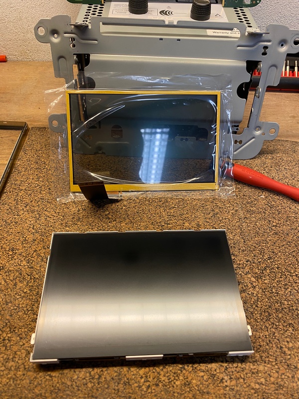

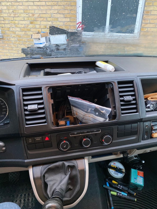

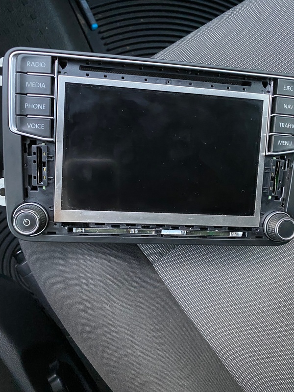

Jeg har købt mig en Transporter med et Discover Media i touch skærmen er defekt i højre side og påtænker derfor at den skal pilles ud og sendes til Tyskland hvor skærmen blir lavet for 249Euro med 24 måneders garanti på reparationen,
Men vil lige hører om jeg bare kan pille den ud og sætte den i igen uden en masse kodning eller lignende altså bare plus and play det ?
Jeg er rimelig sikker på bilen er født med Discover Media da den før jeg købte den har været en leasing bil frs SMC i Gladsaxe
Og er der nogen firmaer i Danmark der udfører denne reperation af defekt touch på et Discover Media, så jeg ikke skal sende det til Tyskland?

Gad nok vide om det 'bare' er sådan en digitizer her: https://www.ebay.de/itm/115045718856 der skal skiftes til €65?
Det er ihvertfald billigere end €249 (rep) + €39 (fragt)

Det er sådan en der skal skiftes ja,
Problemet med de sådanne digitizers er at man kan smadre det hele vis man ikke får monteret det der tynde kabel korrekt så ødelægger man forbindelserne i enheden, men har man skiftet skærm på sin iPhone der hjemme et par gange i tidens løb så vil jeg mene man kan klarer det her også,

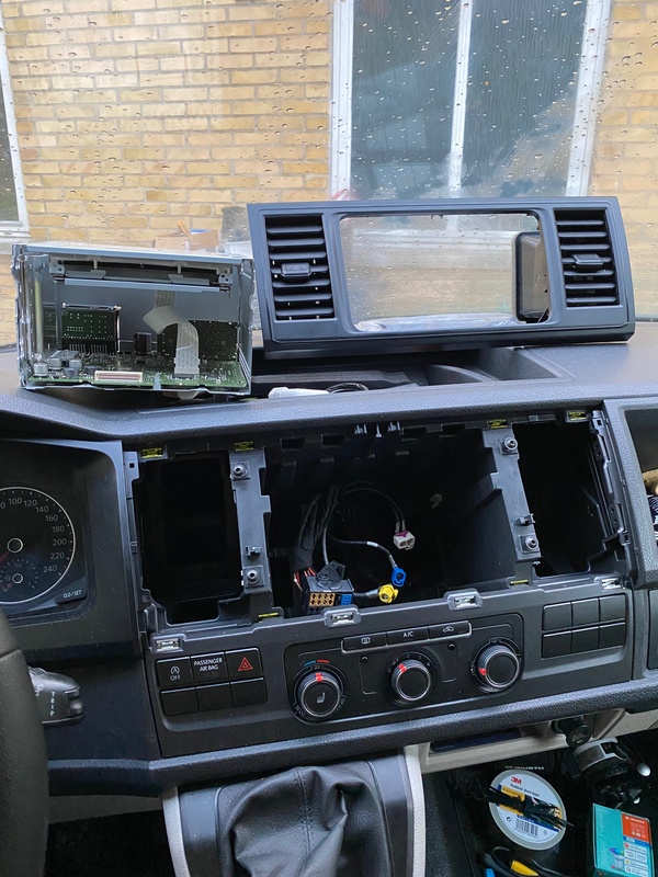

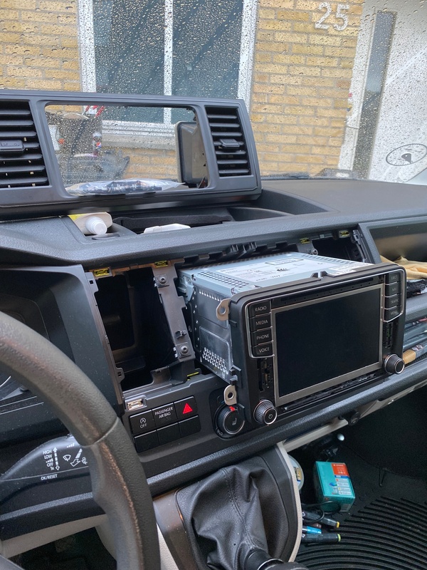

Her går projektet ihvertfald fremad, har afmonteret og genmonteret og afmonteret og der er intet der skal kodes det er bare plug and play, så nu skal jeg have kigget på om jeg selv lige skifter den digitizer også 😊

Så er skærmen blevet fixet og virker perfekt :)

blev selv presset ud i og skifte for 2 kamerater i sommers, det går nu ganske fint inde på mit værksteds bord med gummi måtte på. tog vel en times tid pr. bil. mener det er t6 og t8 man bruger til skruerne, købte et billigt bit/skruetrækker sæt i jem og fix.
købte 2 skærme på aliexpress til cirka 450kr for begge 2
