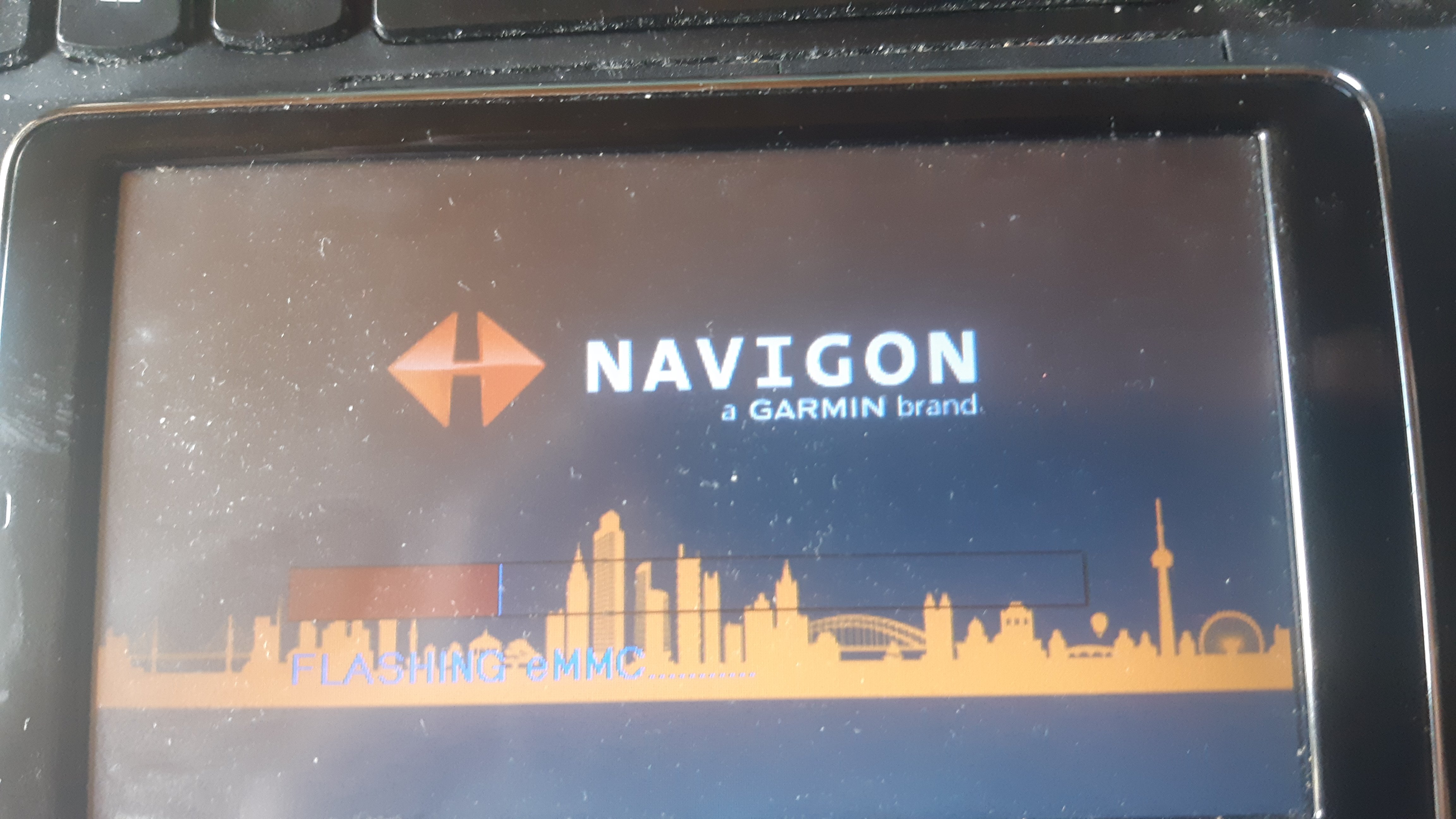

Her gjorde jeg det først på et mikroSD kort jeg havde liggende på 128 GB. Når man så tænder for enheden opdager den der sidder en opdatering i MikroSD holderen, spørger om man vil opdatere og det svarer jeg så ja til. En lille dialogboks kommer op der viser fremdrift af at den loader forskellige ting men så stoppede den og kom ikke videre! Det er meget tænkeligt at det er her der er gået galt?? Anyway - jeg opdager så at MikroSD kortet er formateret med exFAT - en udvidet udgave af den originale FAT (FAT32), der kun kunne understøtte op til 4 GB - exFAT understøtter op til mange flere GB diske. Måske er det fordi MikroSD kortet er for stort og GPS enheden ikke understøtter andet en FAT32 og derved mindre MikroSD kort. Ad snørklede veje på Internettet (TEMU) lykkesdet at finde et 8 GB MikroSD kort og når det formateres sker det med FAT32. Nu udpakning af kort og nyt forsøg på opdatering - YES!!! - nu kommer den fint videre. Fint splashscreen der viser fremdrift:

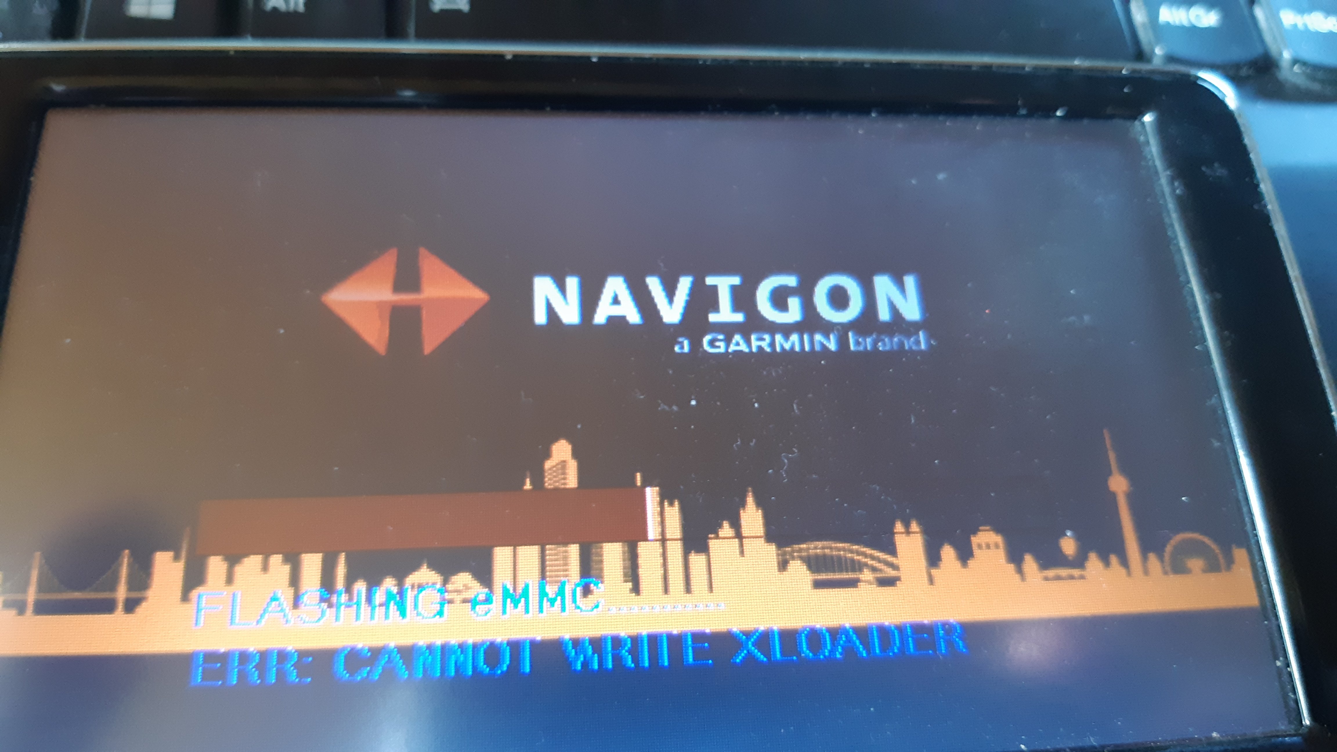

men så er den gal igen ca. halvejs, hvor den stopper med en meddelelse:
og så sker der ikke mere. Der er ingen filer hverken på enheden (som jeg kan tilgå via USB kabel sat i min laptop) eller MikroSD kortet der hedder xLOADER.
Hvad gør jeg nu? Er det nogen der har et godt bud? Eller er det elektronikskrot på omlasteren?

xLoader = cross-loader.
Spørges Google om "Android cross-loader", dukker flere tråde op om sprog.
Mon din opdatering er korrekt sprog?
Jeg tænker seneste navigationsdata (Q2/2020) til den enhed eftehånden må være temmelig uddateret.
Mon autoriseret dansk VW kan være behjælpelig med den korrekte SW til genskabelse?

Re: "Bricked" VW Up! GPS/Bilinfo enhed
hvis du ikke kan se indholdet af drevet når du kobler den til usb og pc så kan det godt være at den er bricked. (tænker du nok har brugt Garmin opdateringen på en Navigon enhed) Hvis du kan se drevet så har jeg filer der kan redde den medmindre du har din egen sikkerhedskopi af enheden.
Nu ses det ikke på billederne, men der står højt og larmende "GARMIN" på skærmen, så det er ikke en Navigon
Jeg kan godt se indholdet af enheden når den er forbundet med USB kabel til en computer, så er der håb om liv
Ja beklager at jeg har overset dette. Jeg vil gerne forsøge at hjælpe for at få den op at køre hvis du ønsker dette.
