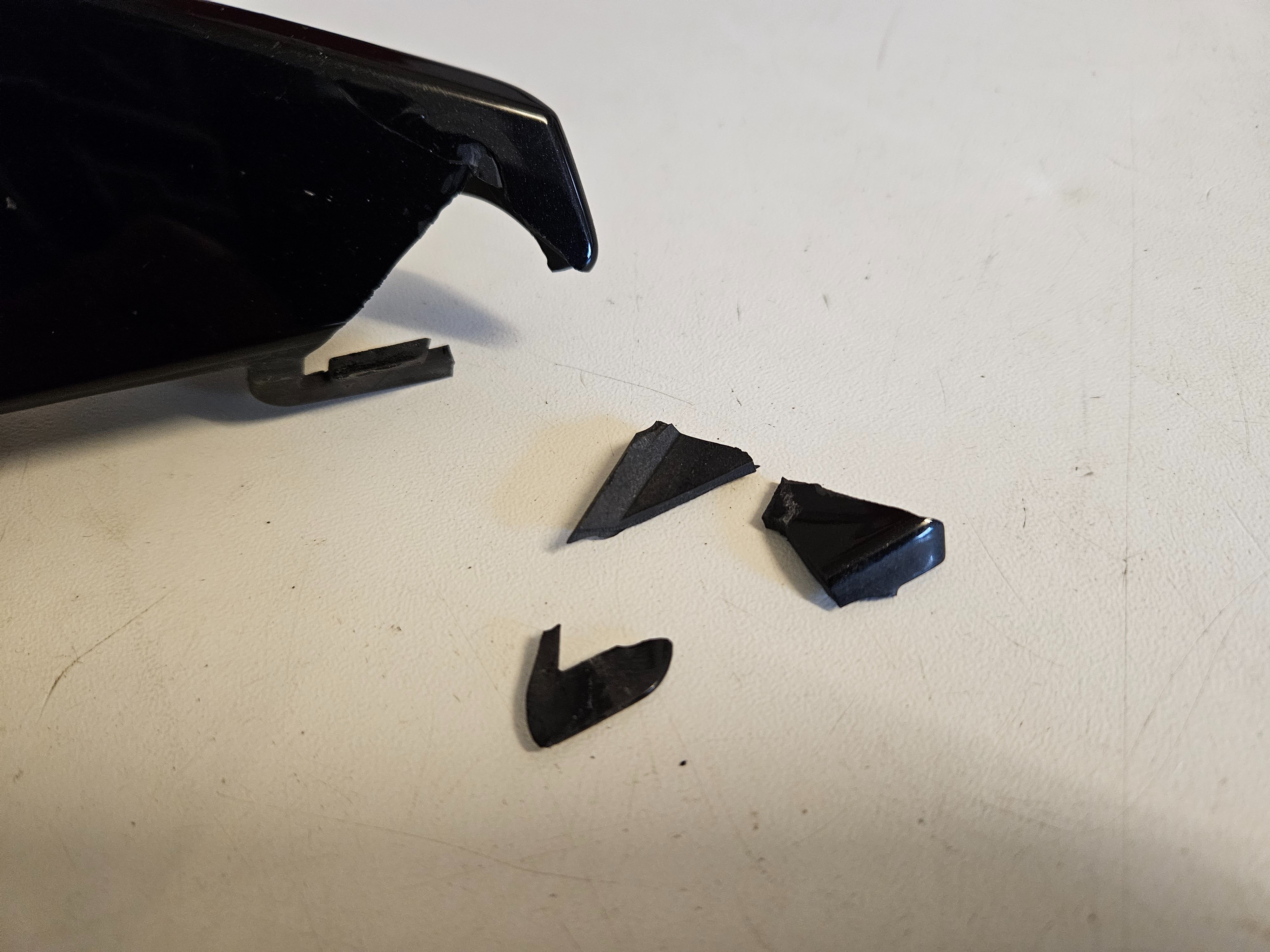

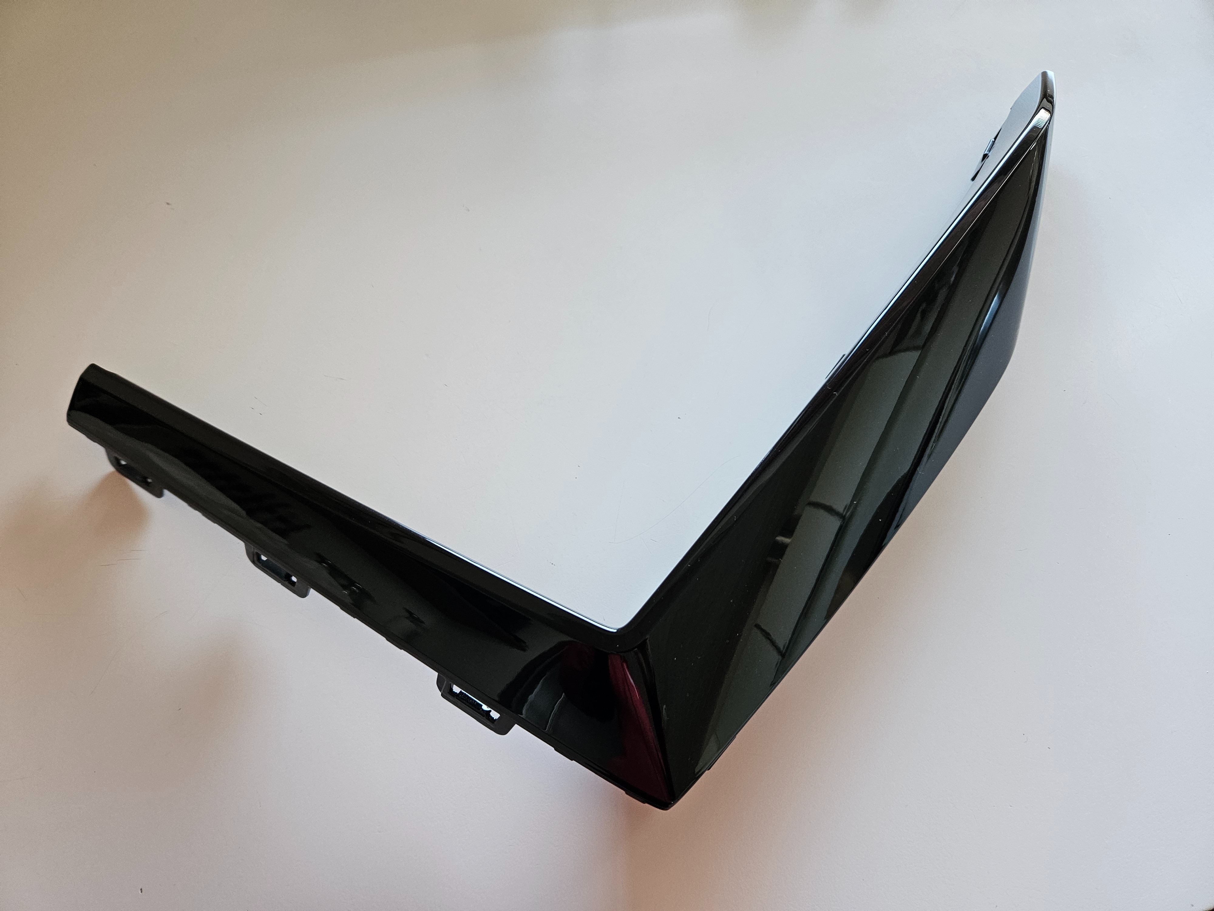

Elsa har tygget i en sten og desværre knækket en tand.. :|
Dette trim (boxet i rødt på billede #2) er "kun" clipset i kofangeren.
Har nogen prøvet at afmontere det ... (med held) ? Jeg tænker på om man er nødt til at have kofangeren ned, så man kan komme til at udløse clips fra bagsiden ... eller om det kan lade sig gøre forfra, uden at afmontere kofanger ...

Det nogle ret stabile låse de sidder med så nemmeste er at flå fronten af(hvilket er ret simpelt) du ku nok godt smadre den gamle tilpas nok til at få den væk, men at få trykket den nye rigtig ind så alle clips går helt i hak og låser er så næste problem.
https://www.ebay.de/itm/396220036659?mk ... media=COPY
De ser sådan ud afmonteret.. du ka se låsetappen i hver clips som lige skal vippes til side med en flad skruetrækker bagfra

Jeg havde måske en svag mistanke af noget i den retning...
Havde også tænkt tanken bare at flække den nuværende. Den er jo alligevel færdig. Men var samtidig lidt betænkelig ved om det vil kunne gøres uden at beskadige kofangeren..
Det var lige præcis indsigt som dette jeg var ude efter. Tak René!

Et stk plastic-implantat indkøbt formedelst kr 574. Kunne sikkert 3D-printes for en 5'er .. :)
Så prøver jeg at skille hende ad i Påsken og ser om jeg kan få det fikset.

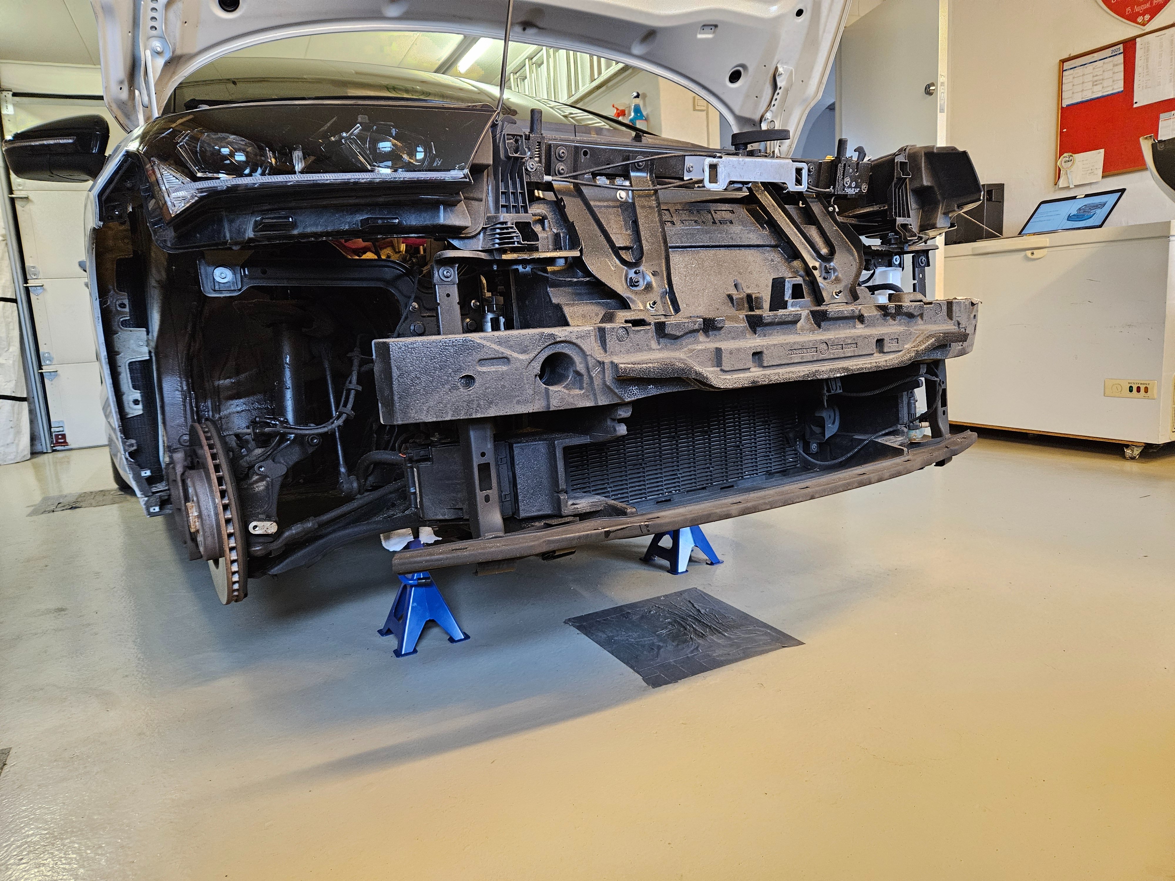

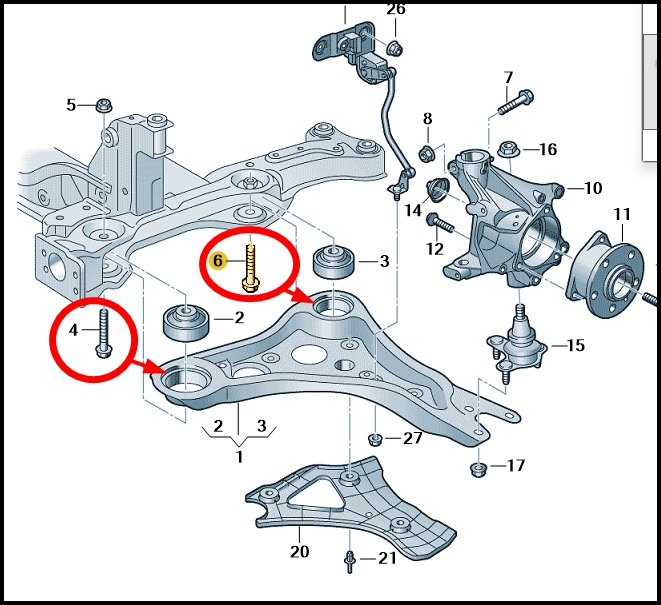

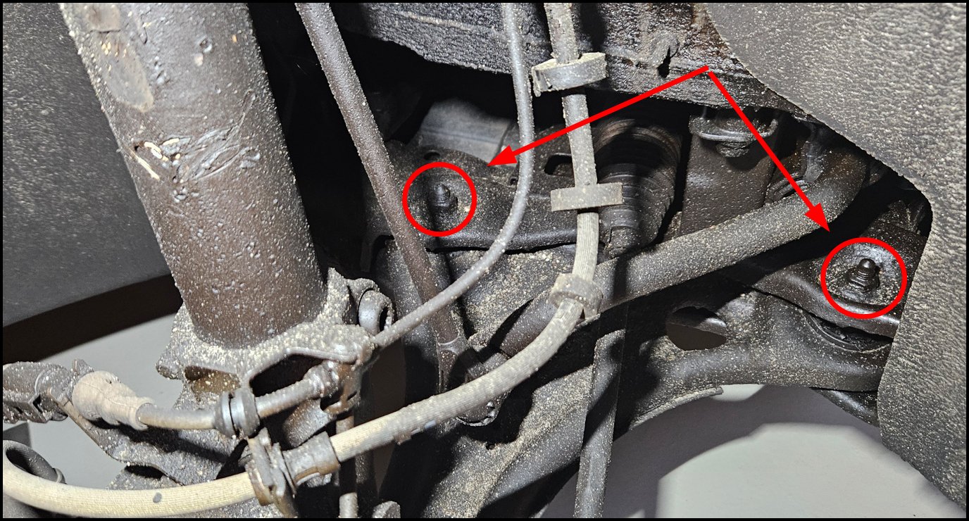

Jeg skal have Elsa bukket op når jeg skal have begge forhjul og forkofanger af.
Det har jeg ikke prøvet før med hende, så vil lige rådføre mig inden jeg går i gang.
På vores gamle biler har jeg altid sat bukkene under forbroen, men på hende her er hele bunden dækket af afdækning, således også forbroen.
Jeg kan dog se at de to bolte der fastgør bærearmen til forbroen er blotlagte, og derfor kandidater til formålet.
Boltene er hh.vis M14 (bagest) og M12 (forrest) som markeret med rødt på billederne, og min tanke er at sætte bukkene under bolthovedet.
Hvad siger panelet .. er det en OK gangbar plan ?

Det kan du snildt 👌

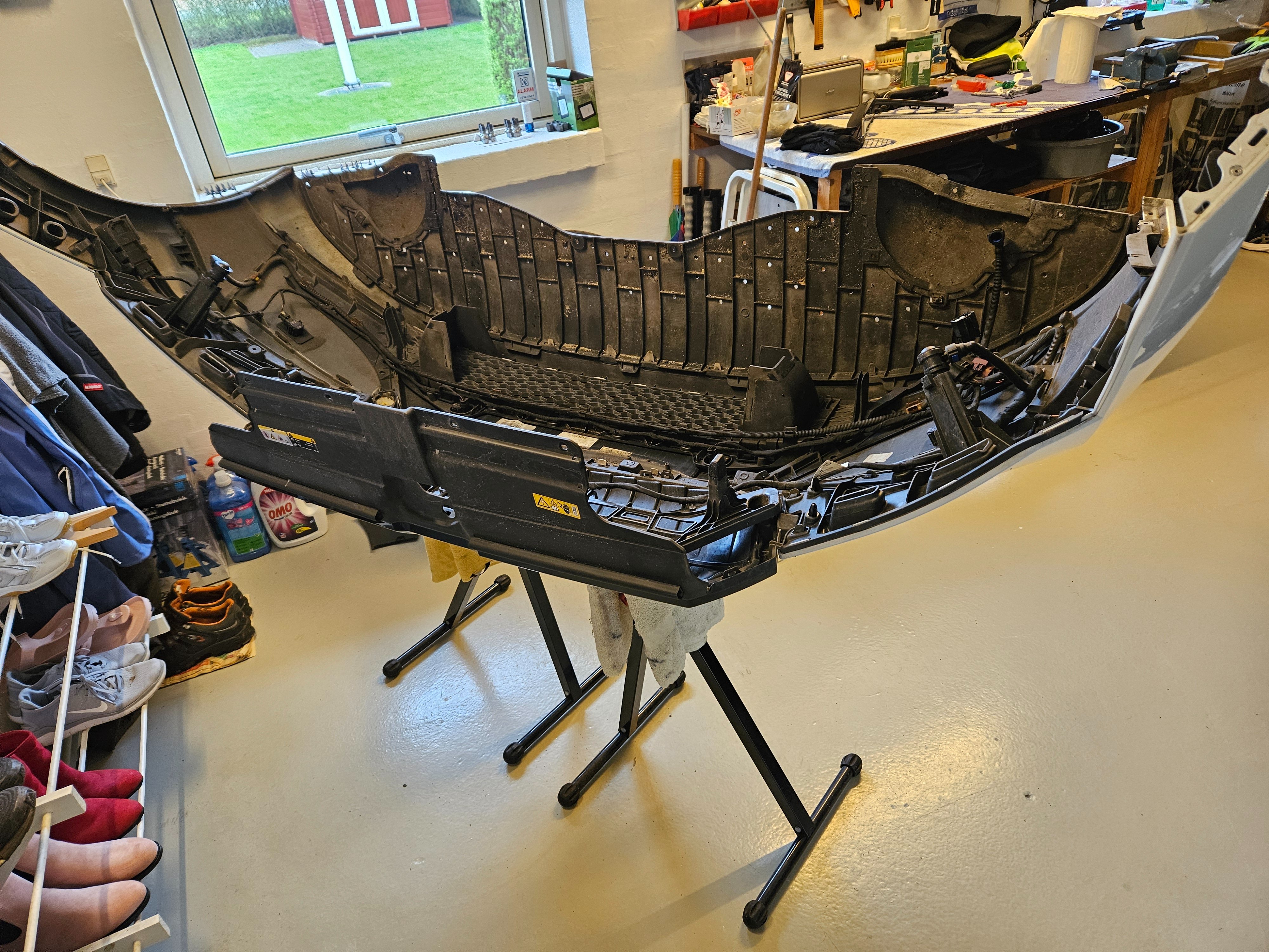

Er gået i gang med dette job.
Indledningsvis kan det konstateres at Renés efterretninger stemmer.

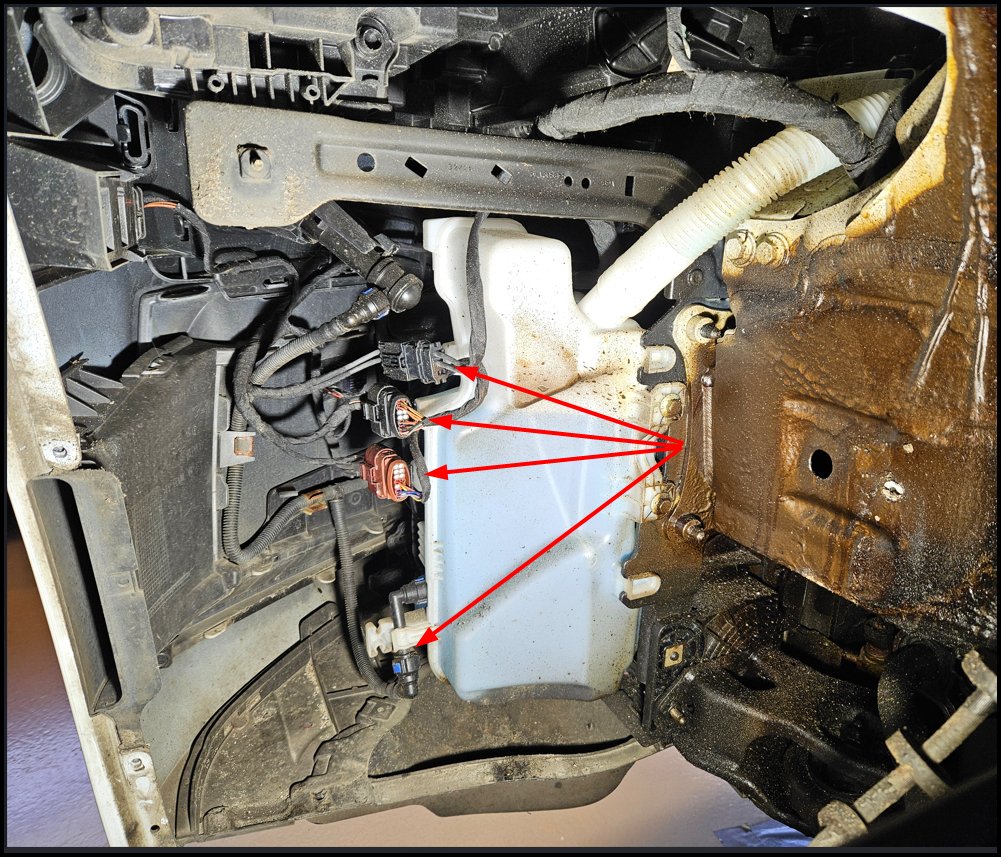

Sprinklervæskebeholderen er godt i vejen i venstre side.
Derudover er jeg enig i, at det må være tæt på umuligt at udløse kliklåsene på trim'et udefra. Man er nødt til at have fri adgang til dem bagfra, for at kunne sætte en lille flad skruetrækker i hver af dem for at udløse låsene. Udløser man kun én ad gangen, så har den klikket sig fast igen inden man får den næste frigjort.
Så jeg vil nok umiddelbart mene, at uanset om det er venstre eller højre side ----> kofanger af, for denne opgave ...
Elsa uden BH. Det ren porno.. 🐰
Lidt grænseoverskridende når man leger "be more like René og Tim..." Min fine bil ..... muaaaa 😭😅😅
Hjul og inderskærme skal af, og derefter 3 multistik samt sprinklervæskeslange ... så er resten bare skruer.
Damn! hvor kan stik være trælse at skille ad. De kan være groet godt sammen, selv om bilen bare er 3 år.
Stumperne af den defekte del..

Jeg syntes nu de dejlig nemme at rive fronten af på de nye her.. ældre skoda havde 2 torx 25 mellem skærm
Og kofanger som bare sidde fucking lort.. det kombinere du så lige med stort set alle skoda er tectyl behandlet + inderskærme er ultra stiv plastik så blir man bare ked af det.
Næste skridt du ka glæde dig til er når dit 360 graders kamera i front dør som er kendt fejl.. der skal crystal face lige afmonteres for at komme til kontra en uden crystalface der ka man trylle oppefra

Yes, inderskærme er dejlig blødt materiale så man bedre kan "mule" dem på plads. Og selve kofangeren er jo faktisk også relativt blød/flexibel .. hvilket overraskede mig lidt.. jeg troede den var stivere.
Da jeg lige havde fået kofangeren af, tænkte jeg .... oh oh... får du den her på igen alene ?! Der er alligevel en del steder det skal passe ud for, slide ind over på den rigtige måde osv, og så er det lige om man kan styre to sider på en gang. Men jeg sætter min lid til at at de guides der er i hver side af fronten er en god hjælp. Ligger den først rigtigt på dem, så er man for det første på rette spor, og for det andet skal man ikke længere selv bære vægten af den. Tænker heller ikke du og Tim tilkalder hjælp hver gang I skal have sådan en fætter på igen... :)

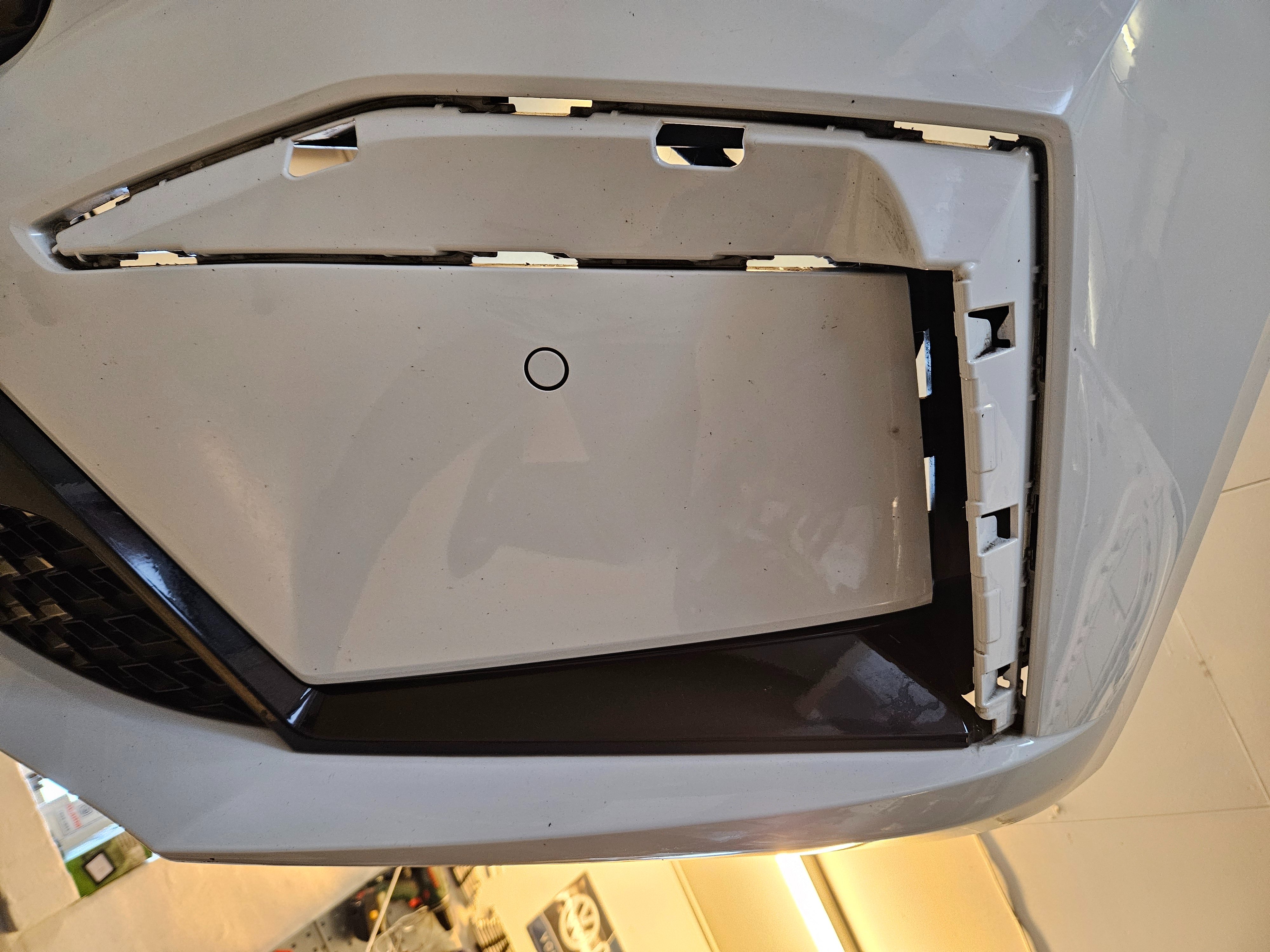

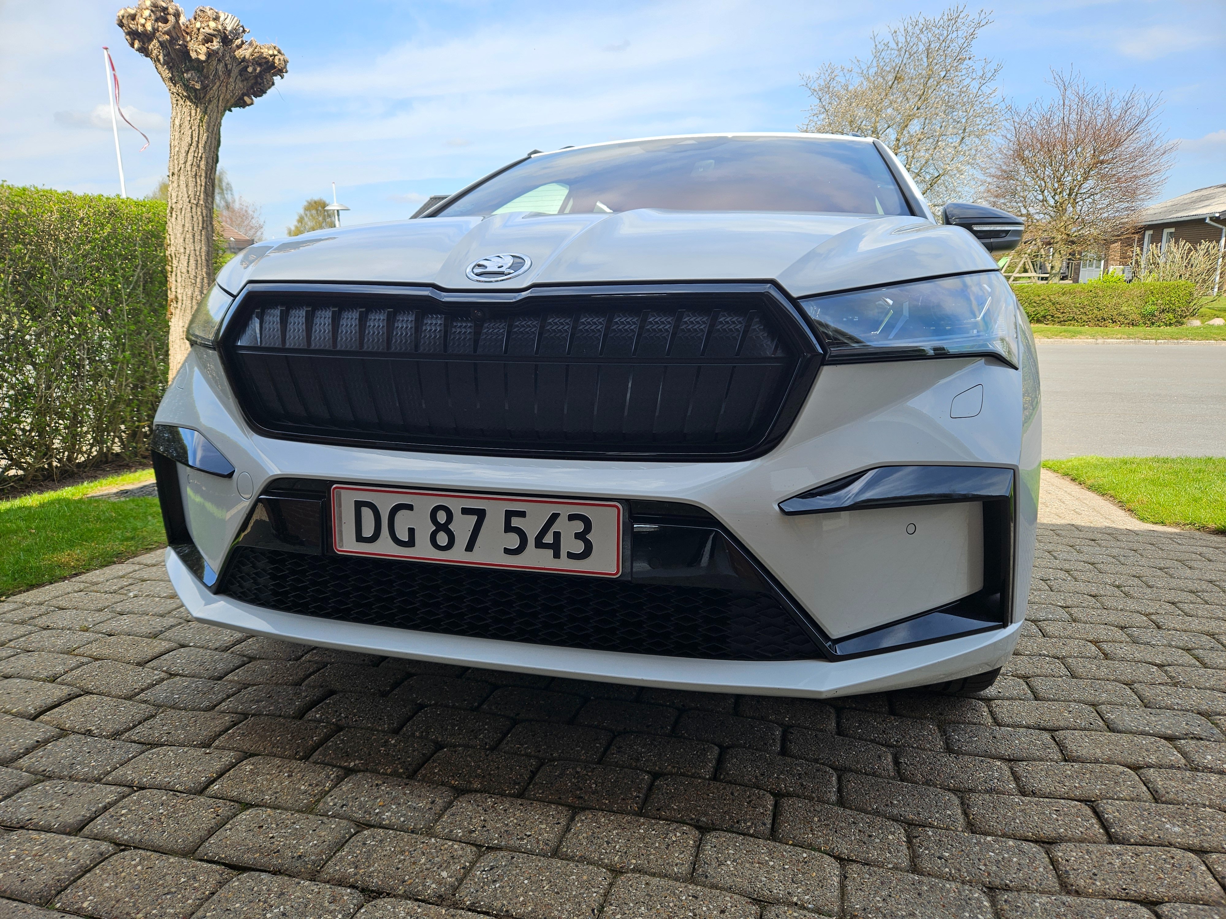

Så er hun tilbage på gaden. Nu med ny pynteliste på forkofanger.
Det var ikke svært at få kofangeren på igen ene mand. Man skal bare lige give sig god tid ... så går det fint. Når man har gjort det lige så mange gange som René, så er det sikkert som at smutte mandler.
Inderskærmene har mange skruehuller der skal passe ud for. Man skal lige finde taget .. det går allerede meget lettere med nr 2. Man bliver dog så f###### beskidt ....... :D Og her hjælper rustbeskyttelsen GODT til .. på alle de forkerte måder! :)

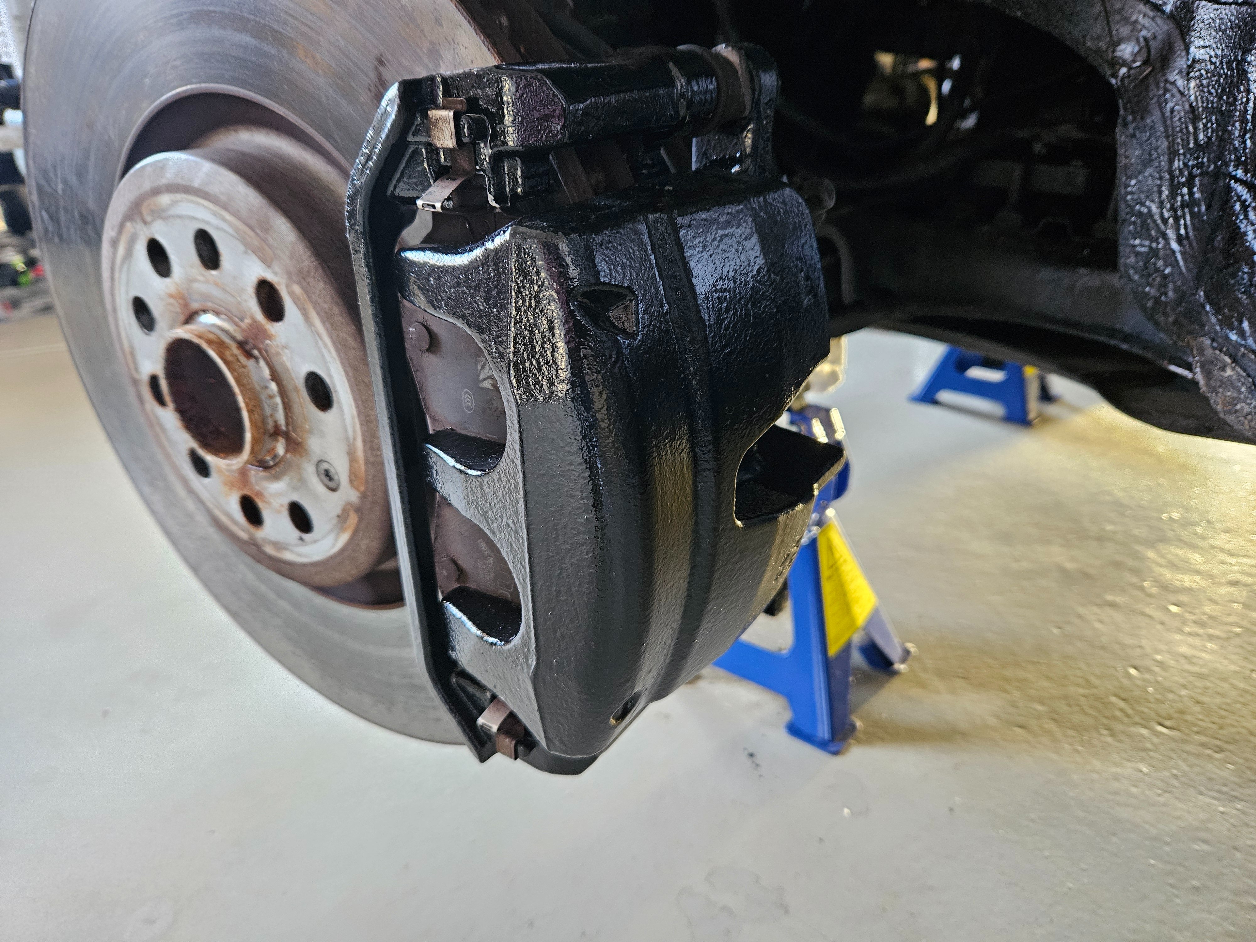

Fik også malet bremsekalibre + holdere med matsort Foliatec så de ser lidt pænere ud.

hvad med tromlerne fik de også en tur med malingen??
super fin guide du har fået lavet
mvh
Indlæg: 15749
Has thanked: 4367 times
Been thanked: 5999 times
Re: 2022 Skoda Enyaq - skift af trim på forkofanger
Indlæg af HansH » 16. apr 2025, 17:58
RIX skrev: ↑
16. apr 2025, 16:51
Nej, kun foran.
