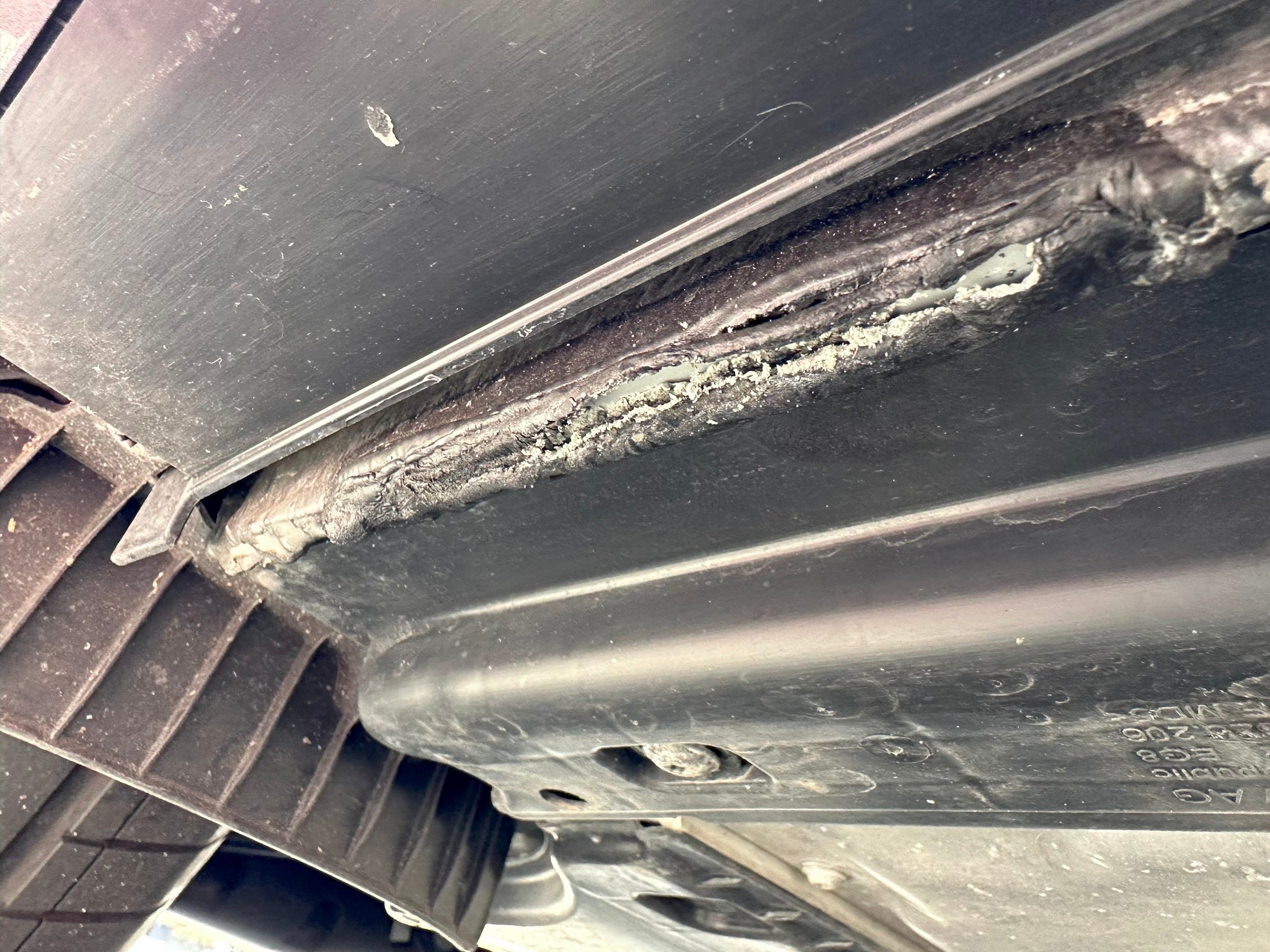

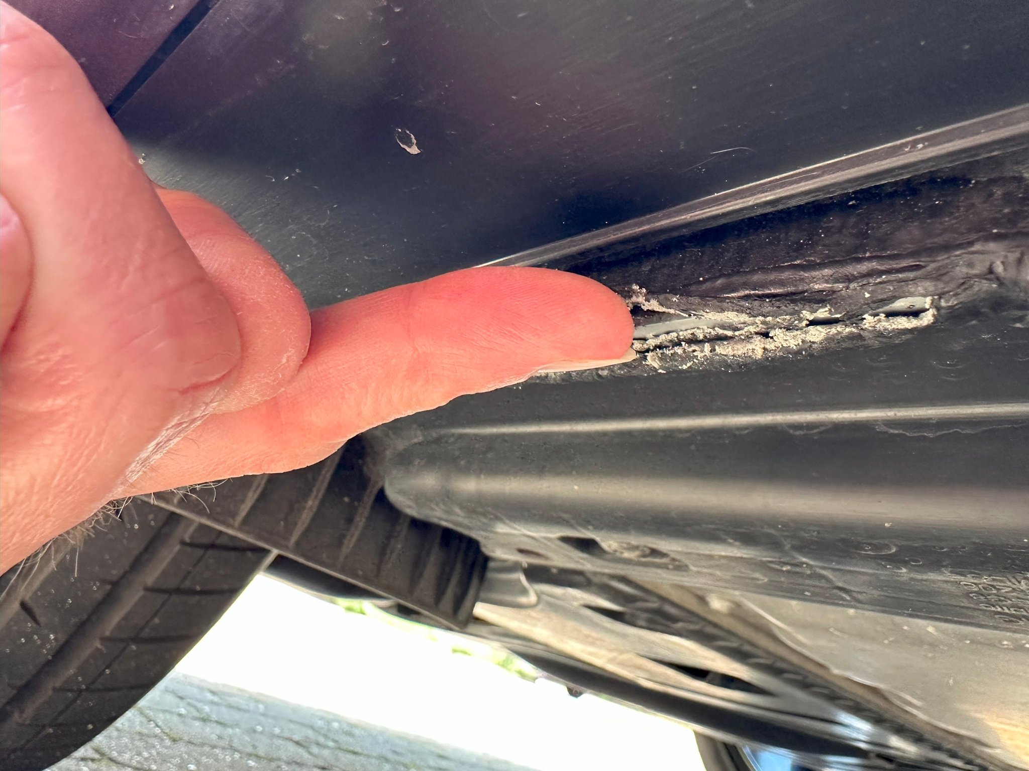

Jeg har en 2024 Skoda Enyaq 85 Sportline, og generelt er jeg ret tilfreds med bilen. Dog er der én ting, der virkelig frustrerer mig to gange om året – når jeg skifter mellem sommer- og vinterhjul.
Bilen er virkelig tung, så jeg har købt en Bacho donkraft af høj kvalitet, der kan løfte op til 3 tons. Selvfølgelig sørger jeg altid for kun at løfte bilen ved de udpegede løftepunkter og sikrer, at donkraften aldrig kommer i kontakt med batteriet.
Det irriterende er, at uanset hvor godt jeg forsøger at beskytte løftepunkterne (metalkanten), skærer den sig direkte igennem den tykke rustbeskyttelse, når bilen løftes. Når dette sker, bliver metalkanten eksponeret for elementerne, og rustbeskyttelsen løsner sig delvist og hænger løst langs kanten af løftepunktet.
Jeg har forsøgt at reparere og forsegle den beskadigede rustbeskyttelse med en gummihud spray, men det kræver meget arbejde og holder kun indtil næste gang, bilen løftes. Så nu får den bare lidt Dinotrol undervogns beskyttelse (den metalliske gyldne voksagtige).
Har nogen af jer oplevet det samme? Gør I noget for at forhindre det? Måske er metallet ved løftepunkter galvaniserede?
Jeg har vedhæftet et par billeder, der forhåbentlig viser, hvordan kanten af løftepunktet skærer gennem den tykke, klistrede rustbeskyttelse.

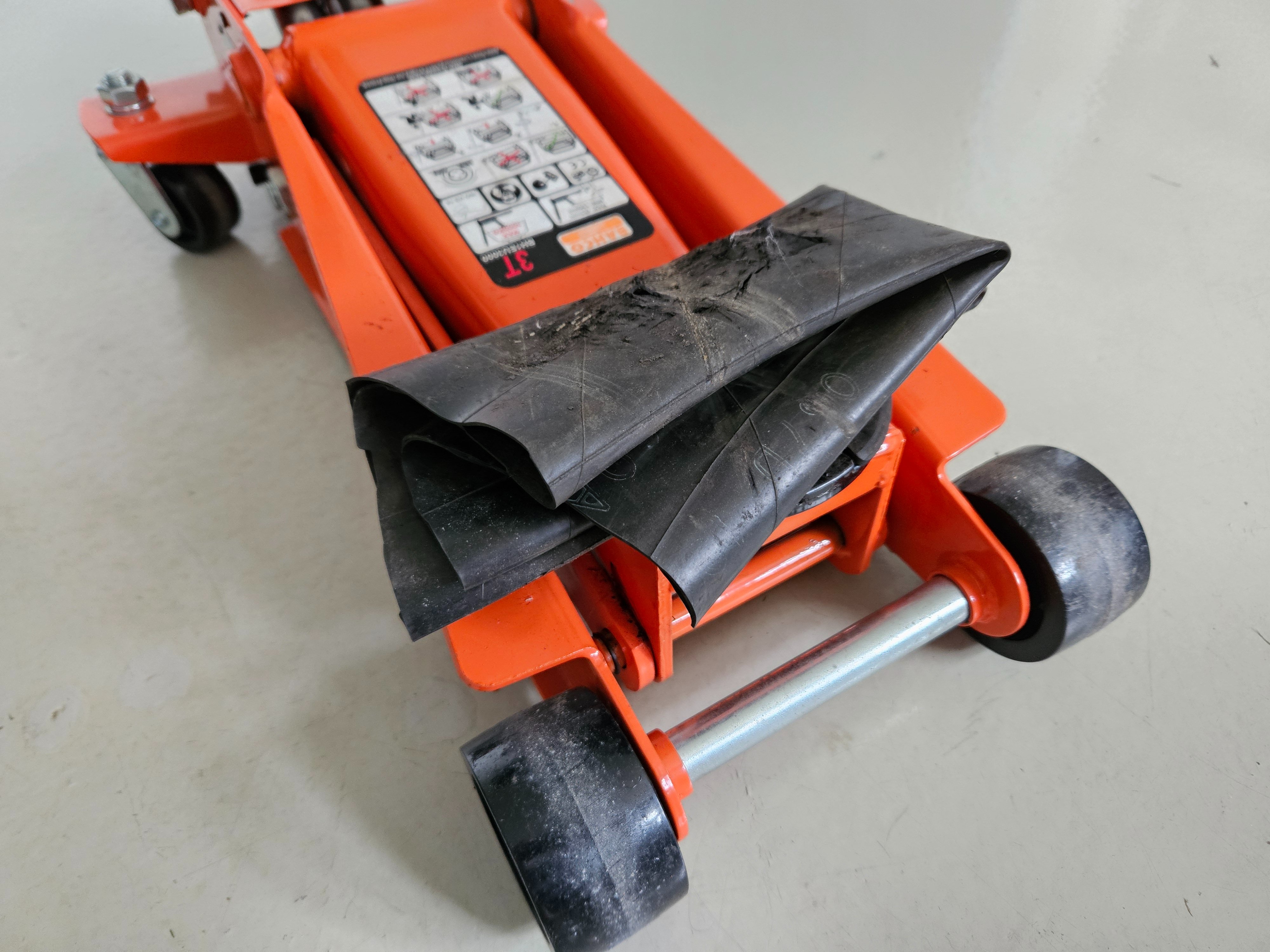

Af samme grund som dig, vil jeg også gerne forsøge at være så nænsom som muligt mod rustbeskyttelsen på løftepunkterne.
Derfor har jeg klippet en gammel dækslange over på midten, og så taget den ene halvdel og foldet et par gange. Den lægger jeg oven på løfteskålen, for at gøre anlægsfladen mod bilens løftekant så blød som mulig.
Det fungerer fint .... men jeg tror det er svært at bevare Dinitrol-laget helt intakt. Selv om der er "blød bund" i form af en gummislange, så er der alligevel mange kg der trykker ned på den oppefra.

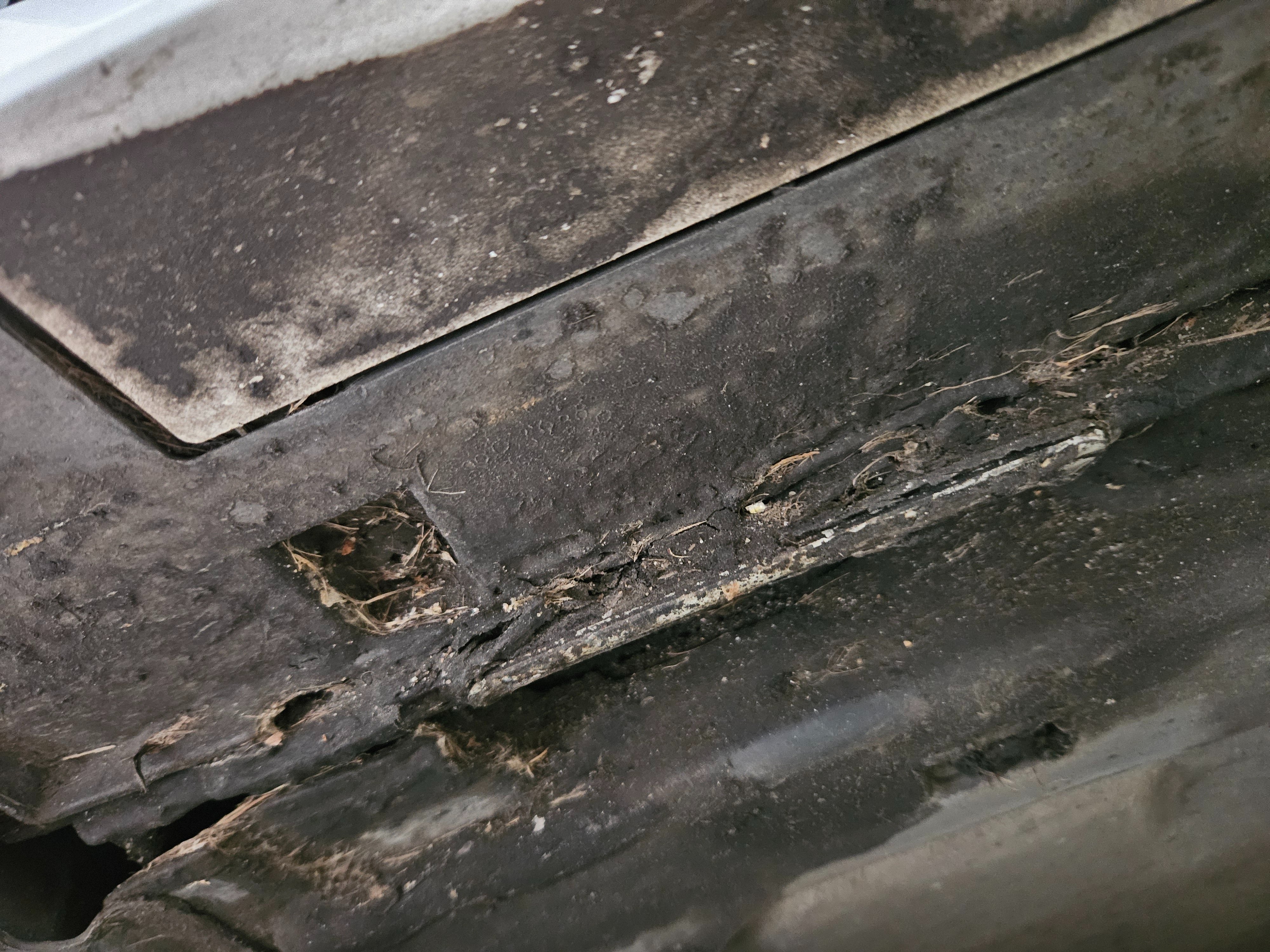

Billede #2 viser et af de forreste løftepunkter på min. Jeg efterbehandler ikke selv, og den har været løftet 3 gange siden den fik Dinitrol sidst.
Så kan du selv vurdere om det ser bedre ud end dine løftepunkter, eller om det er det samme .....

@HansH, jeg kan se at du oplever nøjagtigt det samme som mig. Der er så meget vægt på de løftepunkter, at de skærer sig ud gennem den originale gummiagtige bløde rustbeskyttelse som var det smør :-) Da den originale rustbeskyttelse er tyk, og ikke klæber til metallet, så bliver den også skubbet lidt op langs siderne. Det kan man også se på din bil.

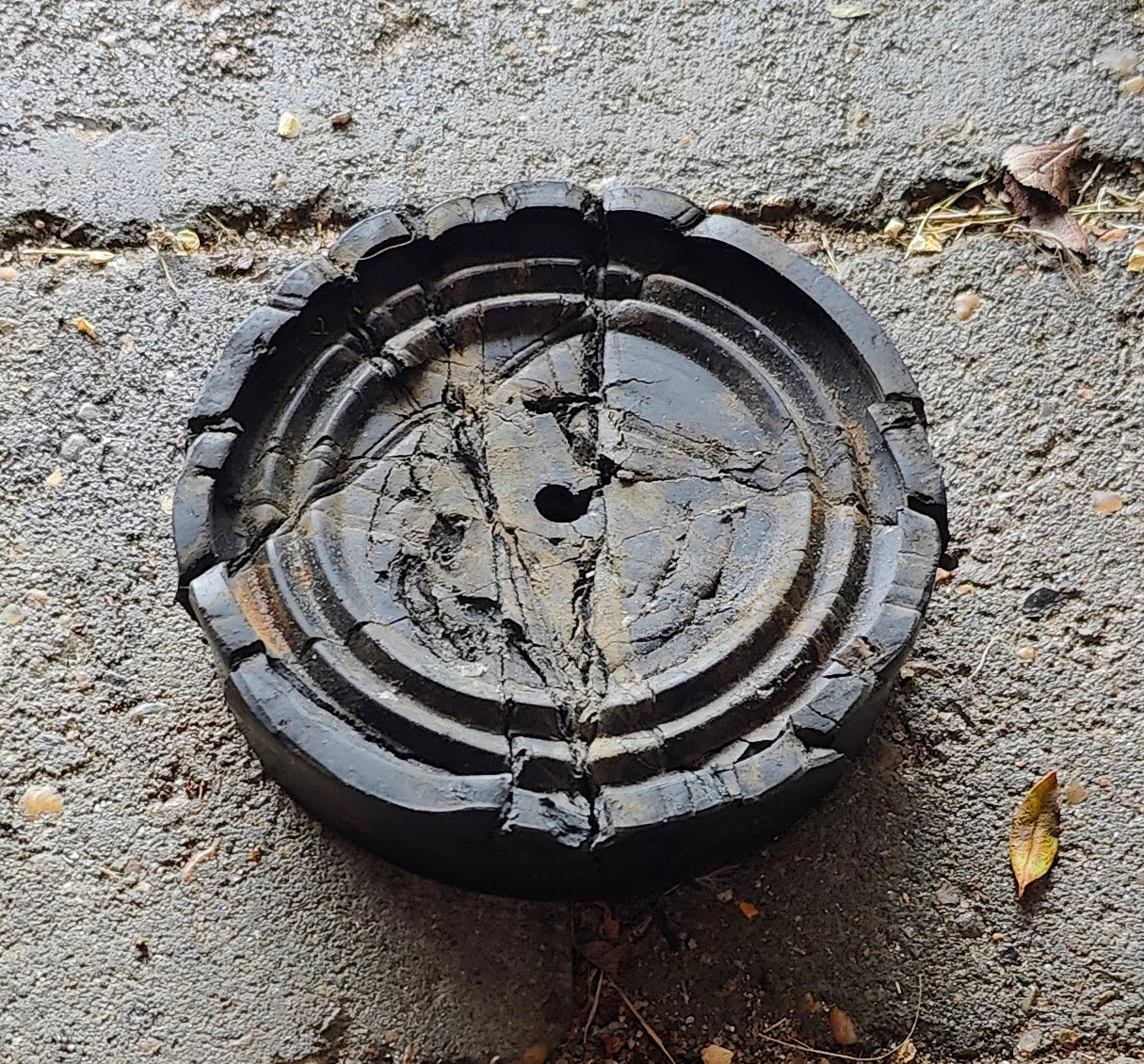

Var lige ude ved vores....de ligner nok jeres, trods jeg har benyttet løfteklods....der er så meget tryk på, at klodsen også trykker behandlingen væk. Lidt spray hist og her som i andre gør, må være løsningen.

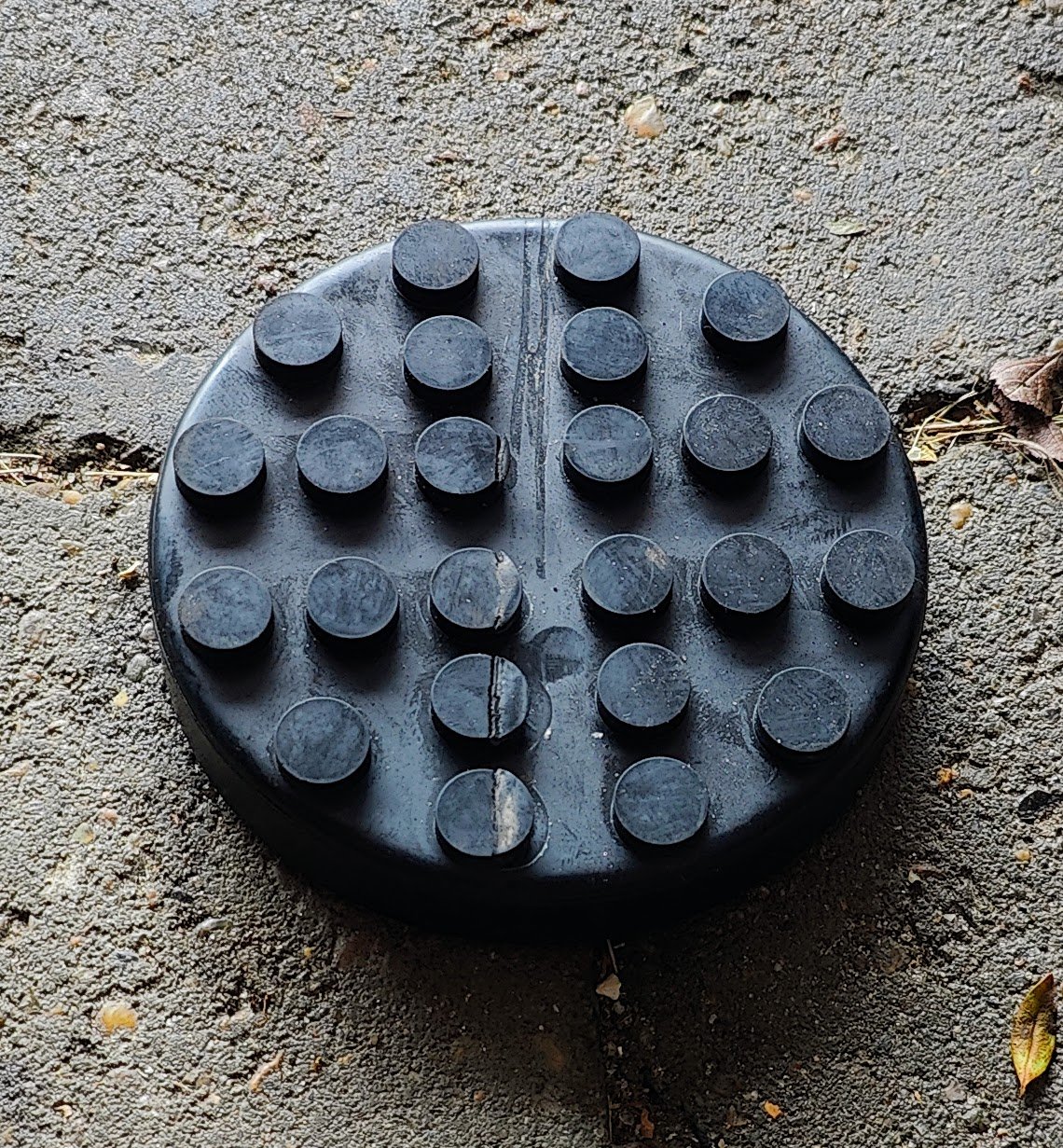

Jeg har vist ikke smidt billede op af nogen.
Men jeg bruger de to på billedet...den ene er tydeligt mere brugt end den anden, men jeg har aldrig nogensinde oplevet at en pude ligefrem er nærmest knækket på midten og kravlet op omkring batterikant, skørt eller lignende steder, der sidder dernede omkring.
Jeg synes ikke nogen af puderne deformerer voldsomt, men ja, de ændrer naturligvis form, mens de bærer vægten, og jo flere gange de bruges, jo mere slidt bliver de. Men jeg er slet ikke bekymret for at de går i stykker. Men de skal naturligvis udskiftes engang inden de bliver for slidte.
