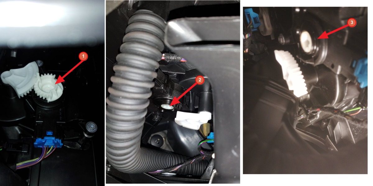

Så fik jeg tid og så lykkedes det at finde frem til "tænderne". Eller det vil sige jeg tror jeg mangler nogen.
Jeg har tilladt mig at bruge dit (Blackfinger) og Kodens billede for at sammenligne det med mit eget under handskerummet. Jeg har givet dem hhv. nr. 1 (Blackfinger), nr. 2 (Koden) og mit eget nr. 3 på billedet. Beklager den dårlige billedekvalitet på mit billede :-)
For mig at se så mangler der simpelthen et tandhjul på mit billede. Kan være jeg har overset noget, men tror også at Koden mangler et tandhjul. På Blackfingers billede peger pilen (1) på de runde tandshjul og det ser jeg hverken på Kodens (2) eller mit billede (3).
Da jeg lå under handskerummet og sammenholdt Blackfingers billede med det jeg kunne se under mit handskeurm så kom jeg i tanke om, at jeg efter et eftersyn i maj måned hos Skoda fandt jeg noget hvidt plast på gulvet under handskerummet. Det tænkte jeg desværre ikke videre over dengang og jeg har det desværre ikke længere. Men nu tænker jeg, at det er det plasttandhjul, der i dag mangler i forhold til Blackfingers billede (Tandhjul nr. 1).
Hvad tænker I om det? Tror I det er plasttandhjulet der mangler hos mig?
Hvis det er den "stump", der mangler, hvordan skal jeg så forholde serviceværkstedet med min opdagelse. Det er dels over et halvt år siden og jeg har jo ikke plaststumpen længere? Jeg står lidt dårligt i min sag. Men det er jo først i dag at det går op for mig at det kan være der er en sammenhæng. Der er jo træls uanset hvad. Ingen varme og måske dyrt :-(

Ja, du mangler helt sikkert tandhjulet. Det kan ikke købes løst, man skal have hele motoren.
Jeg tror ikke at værkstedet har skubbet det af.
Løsningen er den som jeg tidligere har beskrevet. Ellers falder tandhjulet af igen.

Dvs. Det er selv faldet af... dvs forskubbet sig og til sidst faldet af? I så fald burde mit ligge i bilen et sted.
Løsningen som du beskrev kan veel ikke udføres uden tandhjulet?

Ja, tandhjulet falder af fordi det ikke går rigtigt i indgreb med tandkammen.
Tandhjulet skal selvfølgelig være der. Og uden det kan man heller ikke se hvor meget motoren skal justeres udad.

Jeg ville være ked af at skulle ofre ny motor og det bøvl der er med skift. Hvis jeg i stedet for blot kan montere hjul igen.
Hvis jeg ikke kan finde det må jeg prøve st finde et hjul.
Mon ikke en tysk side kan hjælpe med en løsning?
Jeg prøver at lede efter hjul i bilen et sted og ellers videre på tyske net sider.
Gad vide hvor mange vw har "snydt" på den konto :-) må være et generelt problem af pænt stor dimension....

Lykkes det dig at støve et ekstra tandhjul op under din søgen så er jeg naturligvis interesseret. ;)
For pokker jeg forbander mig selv at jeg ikke lige gemte den plaststump.. :(

Men indtil da så juster det halvmåne tandhjul så du har varme. Evt. Sæt det i midterstilling. Mit står i modsatte side og det er lidt vsrmt :-)

Så drejede jeg det halvmåneformede tandhjul og fik varme. Dejligt i denne tid. Vi ringer til Skoda-værkstedet på mandag eller førstkommende dag de har åbent. Så må vi se hvad de tager for at skifte den motor. Muldvarpe-skindet må nok op af lommen, da jeg ikke har de store evner i at skrue i biler. Det må jeg nok sande.
