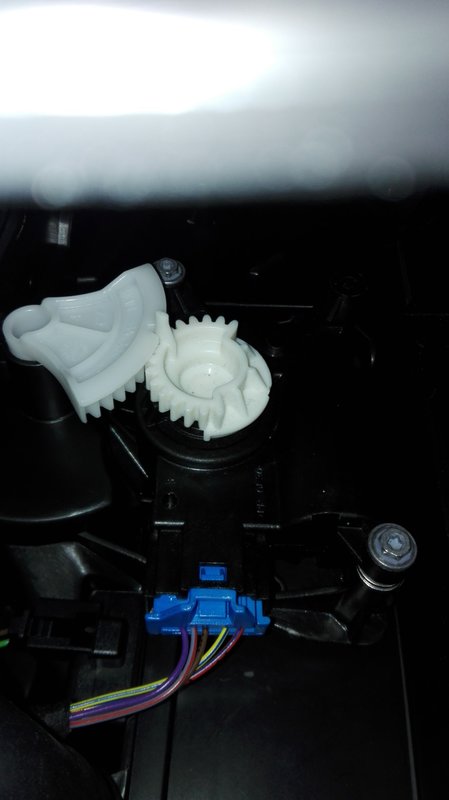

Du har aldrig afsluttet din tråd. Måske et bud. Sjusk...... Der sidder en anordning på VW biler der har et spjæld der tager luft fra naturen eller igennem varmeapparat. På min Octavia 5E har et tandhjul det med at ryge af, så den står på fuld varme, eller ingen varme..... Selvfølgelig røg det af og den stod på fuld varme her da vi havde 30 grader. I passagersiden sidder det under handskerummet, man er helt radbrækket når man har fået det på igen. Det er indtil videre røget af 2 gange.
Så er jeg åbenbat ikke den eneste der har problemer med det højre varmespjæld. Mit tandhjul er også faldet af et par gange på min Golf VII.
Jeg limede det med plastlim, så faldt tandhjulet ikke af mere, men til gengæld så kammede det over så tænderne ikke var i korrekt indgreb længere.
Efterhånden så fandt jeg vist ind til problemets rod. Servomotoren sidder for langt tilbage så tandhjulet kun går halvt i indgreb med tandkammen. Derfor har jeg lagt spændeskiver(ca. 3mm) mellem klimakassen og servomotoren så tænderne går ordentligt i indgreb. Spændeskiverne kan ses ved den nederste skrue. Der er også skiver ved den øverste.
Nu har jeg kørt i en lille uge uden problemer. Jeg håber at det bliver ved sådan.
Sikke noget skrammel VW :evil:

Det er såmænd helt enkelt. Under handskerummet sidder en afdækning, Afdækningen sidder fast med to plasticskruer.
Tag den af og du kan se motoren til spjældet.
Så kan du se om tandhjulet skulle være faldet af.

Fik skruet inddækningen af under handskerummet, hvilket gik smertefrit på trods af bange anelser forinden.
Bag inddækningen kan jeg desværre ikke se tandhjul eller lign. jeg kan se på Blackfingers billede. Jeg kan se følgende - se billede.
Er der noget jeg kan skrue i eller gøre for at komme løsningen på varmeproblemet til livs (eller rettere manglende varme)?

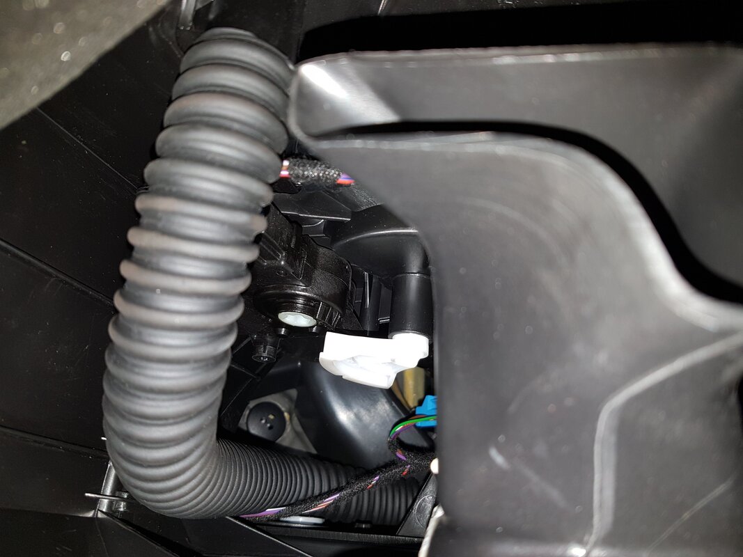

jeg har samme problem.. koldt luft passagerside... ser næsten ud til at jeg mangler et tandhjul???
octavia fra 2014/15
billedet viser hvordan min passagerside ser ud.
Den hvide dims ligner den fra blackfingers billede, bortset fra han har et tandhjul mere :-)
billedet har roteret da det forlod min pc..
Men hvis man roterer det en gang til venstre så slangen er øverst.
Så er midterkonsol til venstre for den hvide og motor til højre for den hvide (motor ikke med på billede).

ahmadsen skrev: ↑
21. dec 2019, 22:59
Med fare for at overtage tråden så følger jeg lige op på det indlæg/spørgsmål jeg tidligere kom med og Blackfinger kom med ideer til. Endelig fik jeg tid og vejrlig til at se på det.
kig op til venstre for den store runde (motor).
koden
Indlæg: 547
Tilmeldt: 18. nov 2008, 11:30
Been thanked: 108 times
Re: Manglende kabinevarme
Indlæg af koden » 22. dec 2019, 14:45
Nå... løst midlertidigt.
Det halvmåne formede hvide tandhjul (nemmest at se på blackfingers billede).
Det kan skubbes lidt frem og tilbage.
Jeg har blot skubbet det til anden yder position som nok er lukke.
Så nu har jeg masser af varme :-)
Så må jeg høre SKODA om de ved pollenfilterskift er kommet til at skubbe mit tandhjul af :-)
Eller bare købe nyt og montere.
