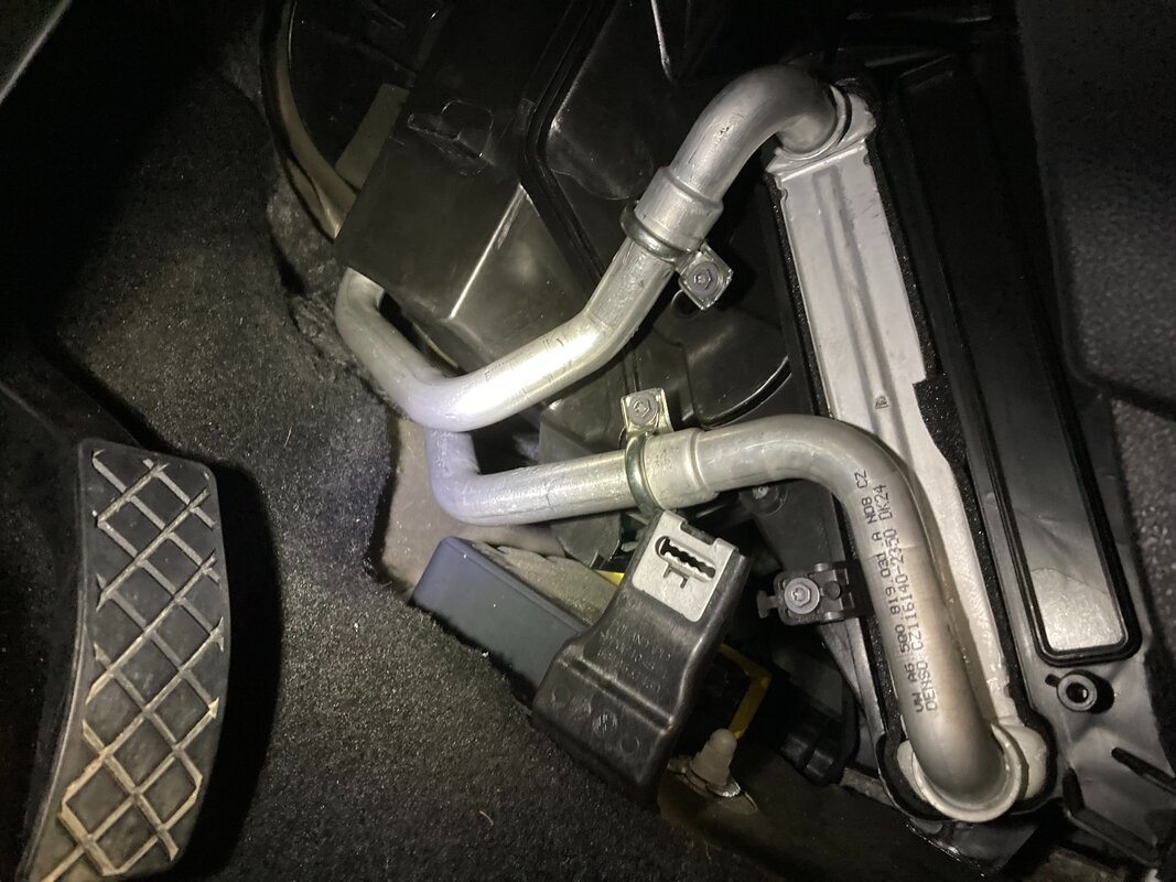

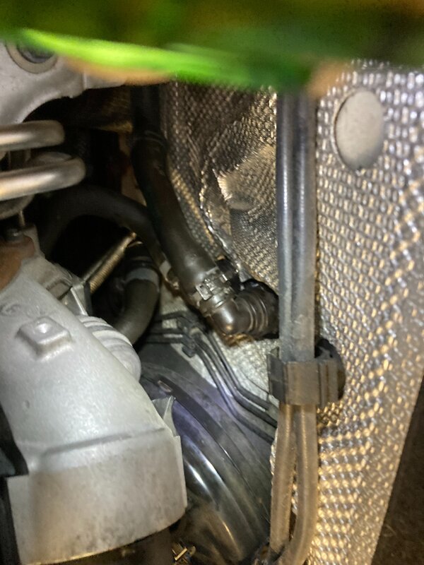

Jeg lovede at komme med en update. Den kommer her. Desværre er operationen ikke gået så godt. Jeg har i flere timer forsøgt at samle rørerne til varmelegemet. Det er bare ikke muligt. Det er som om at rørerne på Nissen varmelegemet har en lille smule anderledes vinkel.
Jeg har taget de to lynkoblinger af der sidder ved torpedopladen for at kunne bevæge rørerne så meget som muligt. Jeg kan ikke rigtigt se at jeg kan gøre mere.
Jeg blev nødt til at sætte det originale varmelegeme i igen selvom det er stoppet. Det var nemt at montere igen.
Nu overvejer jeg at købe en original VW del, for at se om det går bedre med den.

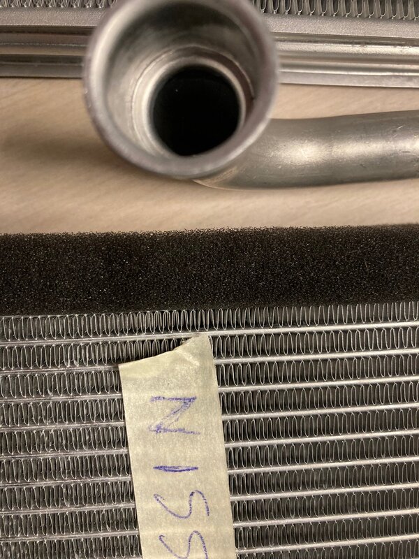

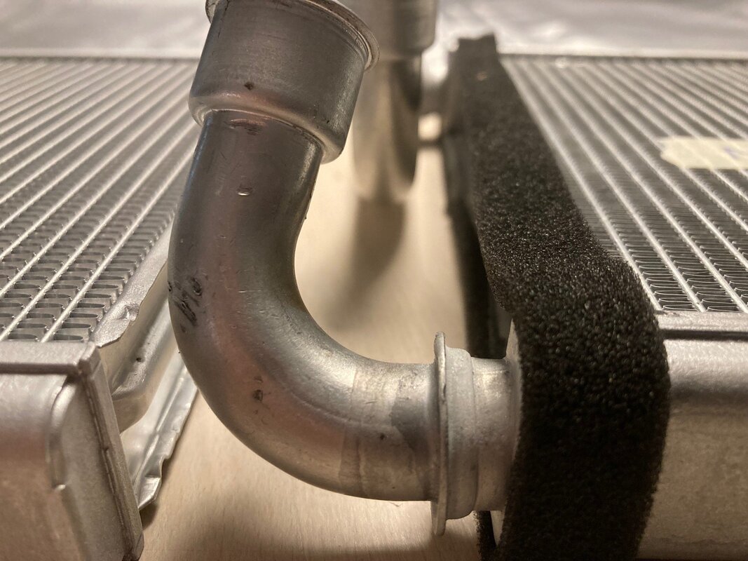

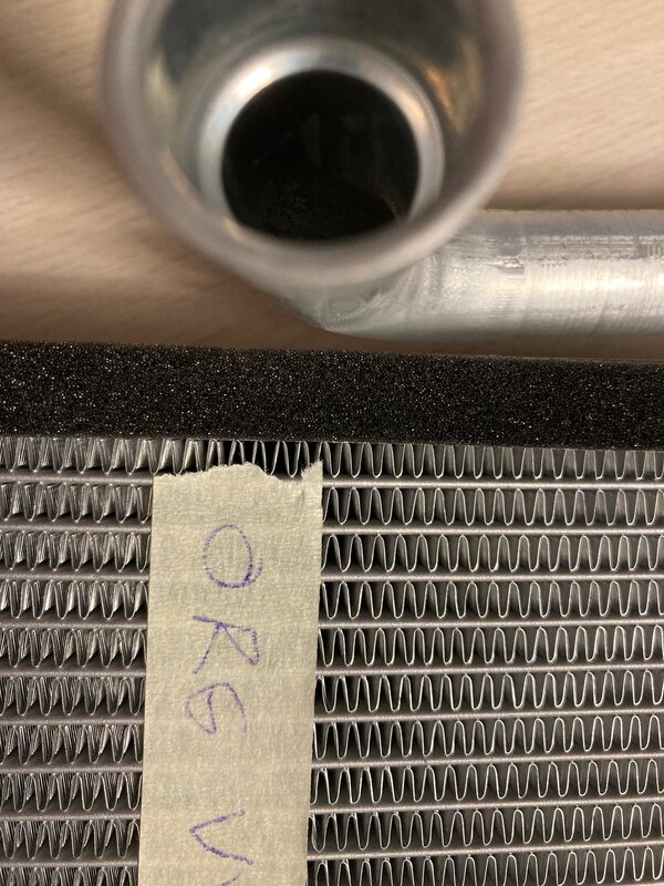

Nu har jeg modtaget den originale varmeveksler. Der er tydelig forskel på den og den fra Nissens.
Det korte rør på den originale er skarpere bukket, og det lange ligger væsentlig tættere på selve veksleren.
Så nu er jeg spændt på om det nu kan lade sig gøre at samle det.
Det er den originale nederst.

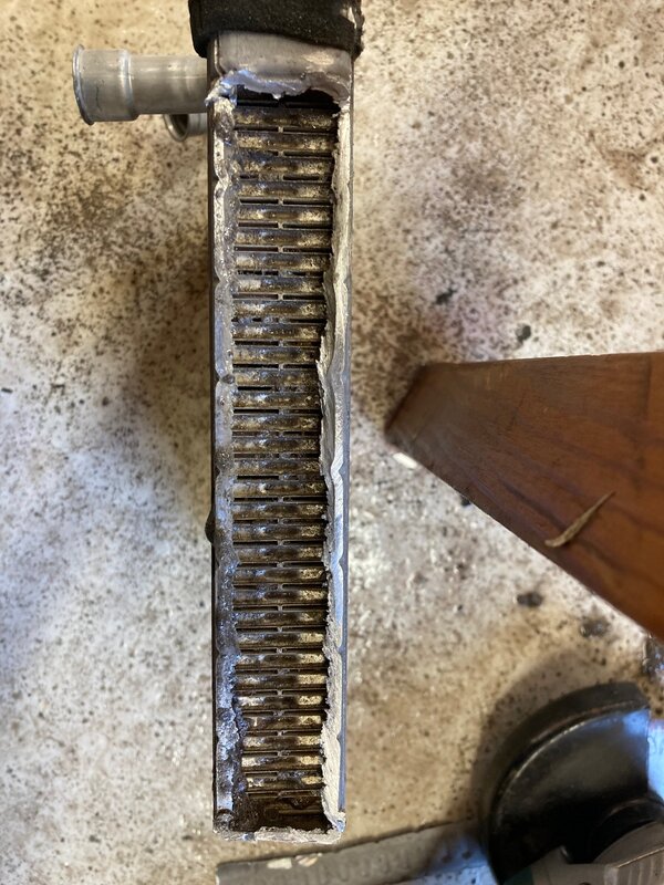

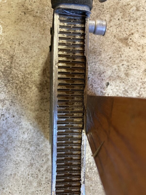

Så er der endelig godt nyt :D :D :D . Det originale varmeelement var nemt at montere. Rørene smuttede lige sammen. Det var så nemt at hele operationen kun tog 1,5 time i ro og mag.
Så det er superdejligt igen at have masser af varme i bilen.
Så nu skal jeg bare have reklameret over det ubrugelige varmeelement fra Nissens, og se om jeg kan få pengene tilbage.
Jeg tog et par billeder af det stoppede. Det var ikke "snot" der var problemet men tilsyneladende kalk eller rustskaller som var mast ind i de smalle vandkanaler.

Måske er det rester af støbesand som mojo skriver. Jeg ved ikke om der med tiden kan dannes krystaller i kølervæsken.
Kølervæsken er skiftet en gang i bilens levetid. Den er fra fabrikken påfyldt G13, og det var også det jeg fyldte på igen.
Nu har den så fået G12++ efter at have hørt om problemer med kvaliteten på G13.
