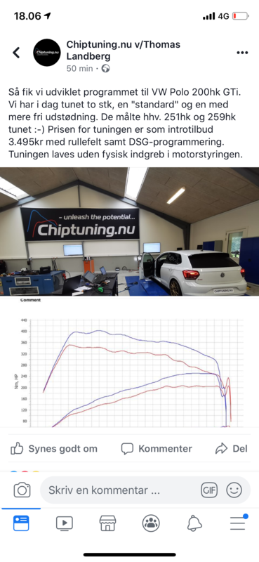

Meget apropos, så er Landberg klar nu.
Skal jeg nogensinde have noget chippet, bliver det Landberg.

Slightly OT..:
En momentkurve som ovenstående, der falder svagt som RPM stiger, er den resultat af "manglende Nosser / Krav om holdbarhed", eller resultat af at møllen ikke kan levere luft nok ??

Indlæg af Sorens2 » 29. aug 2019, 20:05
Find en momentkurve der holder på til redline.
Det er ganske enkelt. Turboen ville dø første gang.

Husk at selvom man laver en perfekt tuning, så kan man ikke bryde de fysiske love. Mange mente at motoren er ens med G7 GTI motoren, dvs IS20 turbo. Jeg fik ret i min påstand om at det ikke var tilfældet, og det kan ses på effekten.

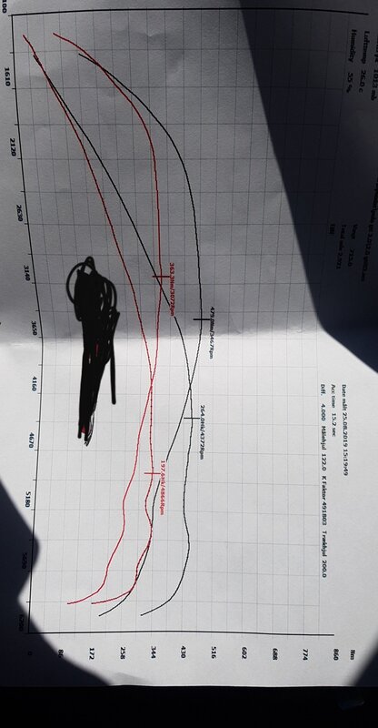

Har lige et spørgsmål angående den tuning jeg har fået lavet.
Min polo har jo fået 470 nm efter chip. Læste på tvs engineering, at gearkassen kun kan holde til 400 nm, med mindre man optimerer gearkassen. Har også kontaktet en udbyder af tvs software, som absolut mener, at den SKAL optimeres, da gearkassen på sigt vil brænde sammen. Vendte så tilbage til ham der har chipoet min, og han mener jo at det bare er en begrænsning der sidder på NOGLE dq250, men at det ikke er nødvendigt på polo gti.
- Altså hvem skal jeg tro på vil i mene ?
Har desuden fundet ud af, at det er meget almindeligt med lidt højere brændstofforbrug efter chip på polo gti.

Det kommer vil ikke som nogen overraskelse for dig, at din GTI ikke bliver mere økonomisk efter tuning ? Det er vel de færreste som tuner deres bil alene af den grund? 470 NM det lyder af meget, og væsentlig mere end hvad andre tunere hiver ud af samme motor.

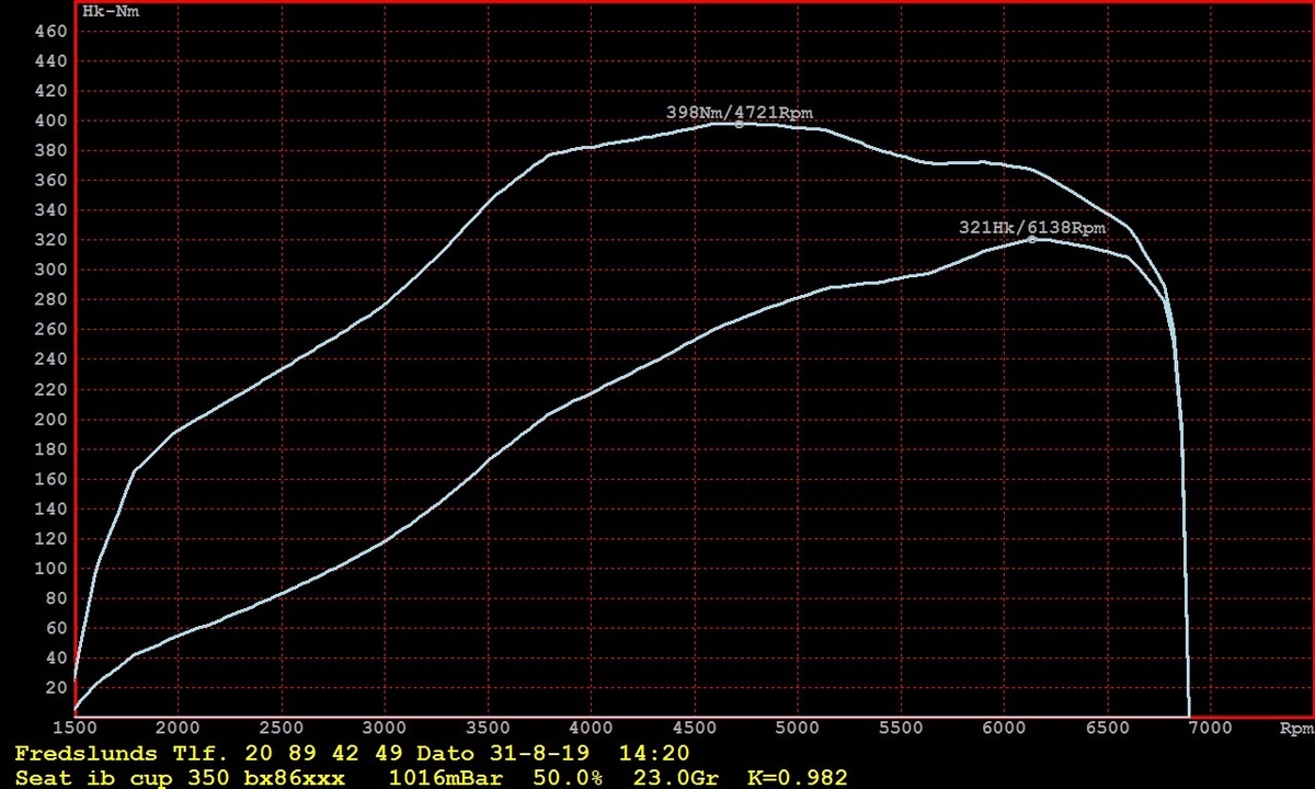

Indlæg af Sorens2 » 3. sep 2019, 13:34
Gad godt måle den. 😃

Indlæg af Fredslo90 » 3. sep 2019, 13:38
Kan godt tage billed af målingen hvis det er ? :)

Indlæg af Sorens2 » 3. sep 2019, 13:56
Målte en 1.8 TSI den anden dag.
Lige tunet og målt til 350 hk og 460 Nm.
Så der er lidt forskel på felter.

Indlæg af Fredslo90 » 3. sep 2019, 14:04
Sorens2 skrev:
3. sep 2019, 13:56
Af hvad jeg kan se så målte min også 360 std. Og hvad jeg ved af, så er den 320 nm std. Så kunne godt tyde på den måler nm lidt for højt. Men den er jo nok stadig over de 400 nm som jeg har læst er max for den gearkasse.
Har du nogen anelse om det ville være klogt at optimere gearkassen til højere nm? Eller ville du ikke være bekymret for om det holder ?

En DQ250 kan godt køre med 460 Nm uden remap, så længe den selvfølgelig ikke glider i koblingerne. Ellers koster et remap ikke det store og så kan du eventuelt få nogle andre skiftetidspunkter.

ALTID remap af gearkassen med højeee konlingsteyk ved tuning.... alt andet er uholdbart og skulle ikke gøres mod min bilm.
