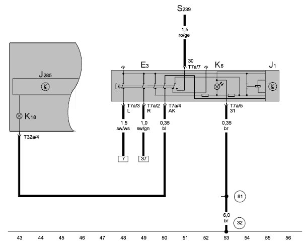

Hej.
Er det muligt at få en passat 3b `99, til at vise kontrollampe for blink på anhænger (trailer)?

Ja, det kan det godt være.Mouritsen skrev:Hej.
Prøv at pille advarselsblink kontakten ud.
Den skal hedde 3B0 953 235 E hvis den kan give signal til instrumentet. Hvis den hedder f.eks 3B0 953 235 D, så skal du "opgradere" den til en E for at det virker.
Check også om der sidder en ledning i ben 4 (grå/blå mener jeg). Hvis der gør det, så er bilen forberedt. Ellers skal du trække en ledning fra ben 4 op til instrumentet.

Min advarselsblink kontakt hedder 3B0 953 235 B, og der er en grå/blå ledning i ben 4... Skal den så ændres til en der hedder E til sidst...?i-s skrev:

Nu skal vi lige være enige inden der sættes en anden kontakt i. Den blå/grå som idag sidder i ben 4 kommer med forsyning til instrumentbelysning. Det er IKKE den der skal bruges i "E" kontakten. Den er blå hvis den var født med kontrol af hænger. Der skal trækkes en ledning fra T32a/4(blå bag på tacho) og monteres i ben 4 efter den grå/blå er taget ud og isoleret fra. Der er tilsyneladende ingen lys i denne "E" model. Kan dette bekræftes?

Nu har jeg været ved at kigge lidt i instruktionsbogen, der står at funktionen med kontrollampe for blink på påhængsvogn, kun fungere hvis anhængertrækket er fabriksmonteret...? Det er mit anhængertræk ikke, er det så ikke noget der skal ændres i vag-com`en...?

Begge dele korrekt. ben 4 til t32a/4 på tacho. Og der er ikke lys i "E" kontakten.hestech skrev:Nu skal vi lige være enige inden der sættes en anden kontakt i. Den blå/grå som idag sidder i ben 4 kommer med forsyning til instrumentbelysning. Det er IKKE den der skal bruges i "E" kontakten. Den er blå hvis den var født med kontrol af hænger. Der skal trækkes en ledning fra T32a/4(blå bag på tacho) og monteres i ben 4 efter den grå/blå er taget ud og isoleret fra. Der er tilsyneladende ingen lys i denne "E" model. Kan dette bekræftes?

Du skal bare trække ledningen og skifte kontakten. Ingen kodning.Mouritsen skrev:Nu har jeg været ved at kigge lidt i instruktionsbogen, der står at funktionen med kontrollampe for blink på påhængsvogn, kun fungere hvis anhængertrækket er fabriksmonteret...? Det er mit anhængertræk ikke, er det så ikke noget der skal ændres i vag-com`en...?
